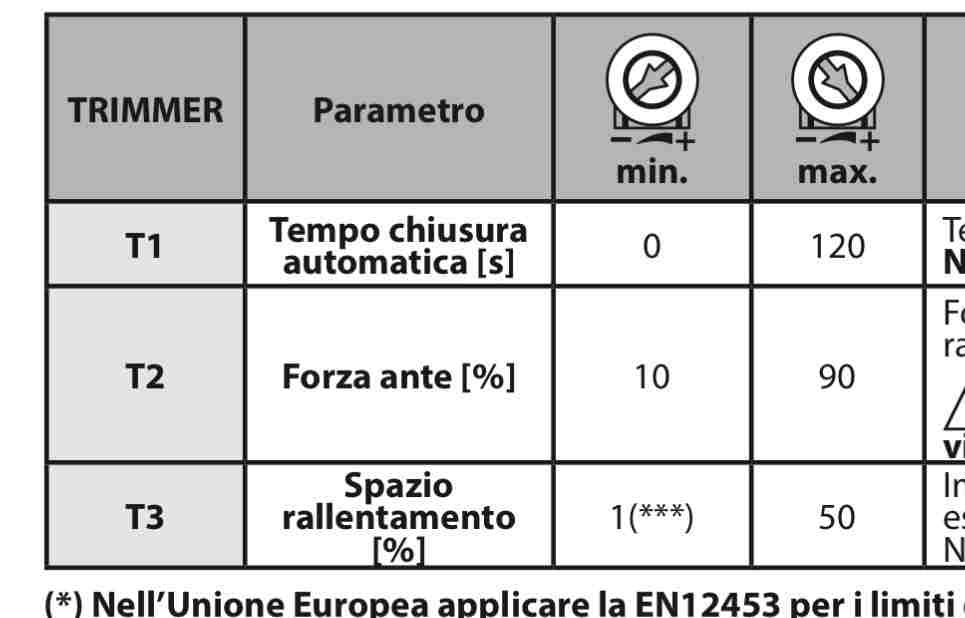

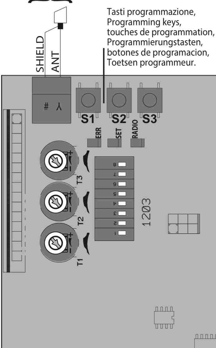

Nevio-Mar Inserito: 20 dicembre 2025 Segnala Inserito: 20 dicembre 2025 Buongiorno a tutti, nell'ultimo periodo il motore bft ultra BT A400 fa fatica ad aprire completamente il cancello, quando lo apro arriva all'80% poi torna indietro e si blocca, devo rischiacciare l'impulso di apertura e quindi il cancello si apre completamente. Questa situazione capitava di solito quando trovava degli ostacoli nel binario dove scorre il cancello (es. dei sassolini o lapilli dell'aiuola) ma il binario è pulito. C'è la possibilità di aumentare la forza di chiusura modificando il settaggio della centrale? Il motore ha una decina d'anni può aver perso forza con il tempo? Grazie in anticipo a chi mi aiuta
Stefano Dalmo Inserita: 20 dicembre 2025 Segnala Inserita: 20 dicembre 2025 Intanto potresti entrare nei parametri e visualizzare a quanta è tarata la forza , sia in apertura che in chiusura . Ma , ti direi di sganciare la frizione e di farlo scorrere a mano per vede se ci vuole forza o scorre facilmente sul binario . magari sono i cuscinetti nelle ruote o bisogna ingrassare il binario e la ruota dentata .
Nevio-Mar Inserita: 21 dicembre 2025 Autore Segnala Inserita: 21 dicembre 2025 19 ore fa, Stefano Dalmo ha scritto: Intanto potresti entrare nei parametri e visualizzare a quanta è tarata la forza , sia in apertura che in chiusura . Ma , ti direi di sganciare la frizione e di farlo scorrere a mano per vede se ci vuole forza o scorre facilmente sul binario . magari sono i cuscinetti nelle ruote o bisogna ingrassare il binario e la ruota dentata . Ho fatto la prova sganciando la frizione e facendo scorrere il cancello, non ho trovato zone più dure di altre. Mi puoi dire passo passo come visualizzare la forza con cui è stato tarato l'apertura? Quale è la forza massima che si può impostare? Grazie
Stefano Dalmo Inserita: 21 dicembre 2025 Segnala Inserita: 21 dicembre 2025 Guarda la posizione della freccia/spacco del trimmer T2 , se sta a minimo tutta a sinistra o dove si trova . e magari la sposti il senso orario per aumentare la forza
Nevio-Mar Inserita: 21 dicembre 2025 Autore Segnala Inserita: 21 dicembre 2025 7 minuti fa, Stefano Dalmo ha scritto: Guarda la posizione della freccia/spacco del trimmer T2 , se sta a minimo tutta a sinistra o dove si trova . e magari la sposti il senso orario per aumentare la forza Grazie, domani provo a guardare e ti faccio sapere
ROBY 73 Inserita: 21 dicembre 2025 Segnala Inserita: 21 dicembre 2025 Ciao Nevio-Mar, Il 20/12/2025 alle 20:39 , Nevio-Mar ha scritto: il motore bft ultra BT A400........ Siccome molti si confondono e tralasciano il particolare nel "ULTRA", prima di eventuali dubbi ti chiedo se l'automazione è quella con scheda HAMAL e con i dip-switch: https://bft.lt/Manuals/BFT_Deimos_BT_A400_A600_EN_DE_IT_FR_SP_NL.pdf come indicato da @Stefano Dalmo Oppure una con scheda MERAK con display: https://www.atecnica.fr/file/ist-bft-deimos-ultra-bt-a400-a600-24v-manuale-istruzioni-montaggio-installazione-collegamenti.pdf Come da manuale a pag. 27 / 13 del pdf: devi premere due volte di seguito il tasto OK per entrare nel menù completo, dopo di che come da grafico premi ancora OK fino a quando non ti appare "PArAM", e se vuoi cambiare uno di questi, allora premi OK, oppure vai avanti con il tasto + o - (non ricordo quale di preciso, faccio prima a farlo che spiegarlo) quindi andando alla lista dei vai parametri vai a cercare "FORZA AP" = Forza anta/e in apertura [%] e poi anche "FORZA CH"= Forza anta/e in chiusura [%], quindi premi OK per confermare, leggi il valore impostato e con i tasti + o - cambi il valore a tuo piacere, di seguito ancora OK per confermare, dopo di che il display scorre sempre su quel parametro e sempre con il tasto + o - vai al parametro successivo (o precedente) e quindi procedi con la stessa precedente operazione. Dopo di che se volessi cambiare menù ed entrare in quello delle logiche premi contemporaneamente i tasti + e - ti appare "LoGic" e premi OK e poi da lì con il tasto + o - fino a trovare la logica che ti serve quindi OK per confermare e poi ancora + o - e così via per tutto il menù, alla fine vedrai che è più facile a farsi che spiegarlo. Se vuoi uscire completamente dal menù programmazione premi contemporaneamente i tasti + e - fino a quando il display si spegne, oppure appare "Fine Attendi sempre un paio di secondi da una lettura di un parametro all'altro, il display non è velocissimo a far scorrere le varie voci. Altrimenti fai la procedura di AUTOSET come da "MENU SEMPLIFICATO (FIG.1)" a pag. 8 del pdf Casomai posta un paio di foto della scheda
Nevio-Mar Inserita: 22 dicembre 2025 Autore Segnala Inserita: 22 dicembre 2025 16 ore fa, ROBY 73 ha scritto: Ciao Nevio-Mar, Siccome molti si confondono e tralasciano il particolare nel "ULTRA", prima di eventuali dubbi ti chiedo se l'automazione è quella con scheda HAMAL e con i dip-switch: https://bft.lt/Manuals/BFT_Deimos_BT_A400_A600_EN_DE_IT_FR_SP_NL.pdf come indicato da @Stefano Dalmo Oppure una con scheda MERAK con display: https://www.atecnica.fr/file/ist-bft-deimos-ultra-bt-a400-a600-24v-manuale-istruzioni-montaggio-installazione-collegamenti.pdf Come da manuale a pag. 27 / 13 del pdf: devi premere due volte di seguito il tasto OK per entrare nel menù completo, dopo di che come da grafico premi ancora OK fino a quando non ti appare "PArAM", e se vuoi cambiare uno di questi, allora premi OK, oppure vai avanti con il tasto + o - (non ricordo quale di preciso, faccio prima a farlo che spiegarlo) quindi andando alla lista dei vai parametri vai a cercare "FORZA AP" = Forza anta/e in apertura [%] e poi anche "FORZA CH"= Forza anta/e in chiusura [%], quindi premi OK per confermare, leggi il valore impostato e con i tasti + o - cambi il valore a tuo piacere, di seguito ancora OK per confermare, dopo di che il display scorre sempre su quel parametro e sempre con il tasto + o - vai al parametro successivo (o precedente) e quindi procedi con la stessa precedente operazione. Dopo di che se volessi cambiare menù ed entrare in quello delle logiche premi contemporaneamente i tasti + e - ti appare "LoGic" e premi OK e poi da lì con il tasto + o - fino a trovare la logica che ti serve quindi OK per confermare e poi ancora + o - e così via per tutto il menù, alla fine vedrai che è più facile a farsi che spiegarlo. Se vuoi uscire completamente dal menù programmazione premi contemporaneamente i tasti + e - fino a quando il display si spegne, oppure appare "Fine Attendi sempre un paio di secondi da una lettura di un parametro all'altro, il display non è velocissimo a far scorrere le varie voci. Altrimenti fai la procedura di AUTOSET come da "MENU SEMPLIFICATO (FIG.1)" a pag. 8 del pdf Casomai posta un paio di foto della scheda Questa procedura fa funzionato perfettamente. Era settato a 10 l'ho portato a 20. Ora si apre senza intoppi. Grazie
