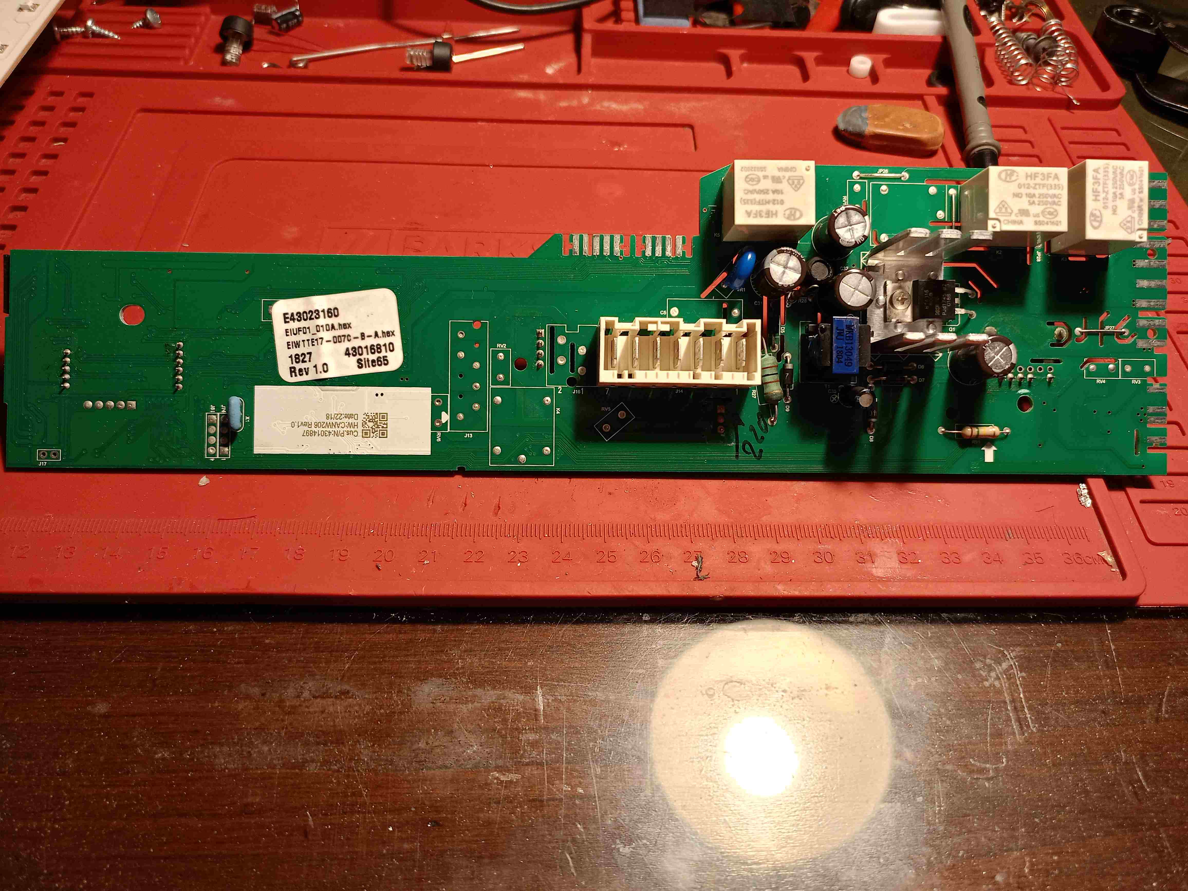

babuccio Inserito: 21 dicembre 2025 Segnala Inserito: 21 dicembre 2025 Saluti,ho questa lavatrice che si blocca durante un qualsiasi programma Per identificare con maggiore sicurezza il guasto,ho impostato il programma su solo centrifuga. Accendendola si sente la pompa innescare per svuotare il cestello E contemporaneamente gira il cestello e così prosegue senza mai fermarsi,presumo che non dia il consenso alla funzione centrifuga. Il display non segnala nessun codice di errore. In primo momento ho sospettato del pressostato ,che ho sostituito ma nulla è cambiato. Allego foto scheda
Stefano Dalmo Inserita: 21 dicembre 2025 Segnala Inserita: 21 dicembre 2025 Ma se imposti un qualsiasi programma , il cesto inizia a girare lo stesso senza fermarsi mai ? o cosa fa ?
babuccio Inserita: 21 dicembre 2025 Autore Segnala Inserita: 21 dicembre 2025 Grazie per l'interessamento. Per qualsiasi programma impostato,inizialmente lo esegue,nel senso carica l'acqua continua nel ciclo con rotazione del cestello , arriva allo scarico dell'acqua e lo esegue ma senza interrompersi mai ,si sente la rotazione del cestello,la pompa che espelle ,senza effettuare la fase successiva. .
Stefano Dalmo Inserita: 21 dicembre 2025 Segnala Inserita: 21 dicembre 2025 Controlla i relé sulla scheda
babuccio Inserita: 21 dicembre 2025 Autore Segnala Inserita: 21 dicembre 2025 3 ore fa, Stefano Dalmo ha scritto: Controlla i relé sulla scheda Relè controllati ,funzionano bene.
