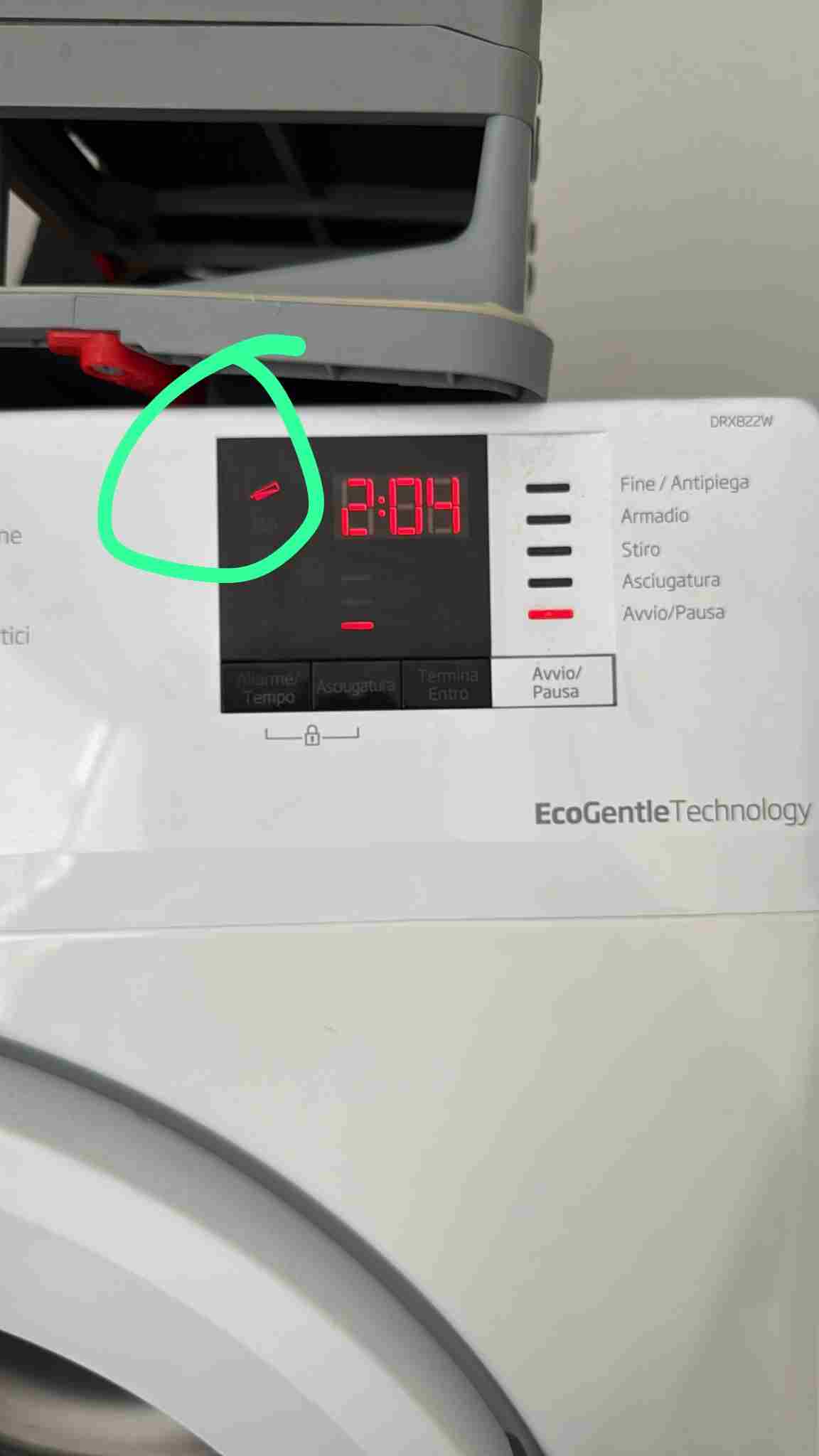

micione71 Inserito: 21 dicembre 2025 Segnala Inserito: 21 dicembre 2025 Asciugatrice Beko si accende e dopo un minuto si blocca, si accende la spia cestello pieno. I filtri sono tutti puliti e anche il condensatore qualcuno mi può aiutare ?
Stefano Dalmo Inserita: 21 dicembre 2025 Segnala Inserita: 21 dicembre 2025 Controlla il galleggiante e pompa di scarico sul posteriore
micione71 Inserita: 22 dicembre 2025 Autore Segnala Inserita: 22 dicembre 2025 Cosa dovrei trovare ? Mi sembra tutto ok
