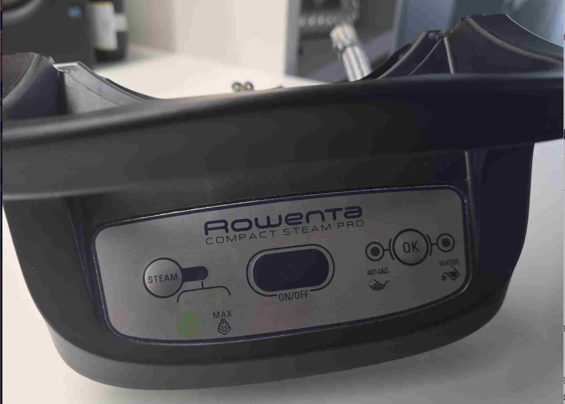

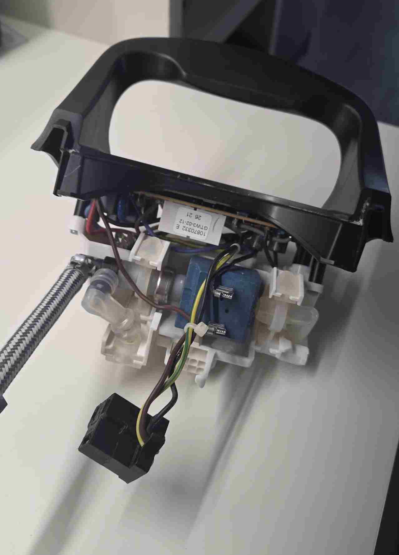

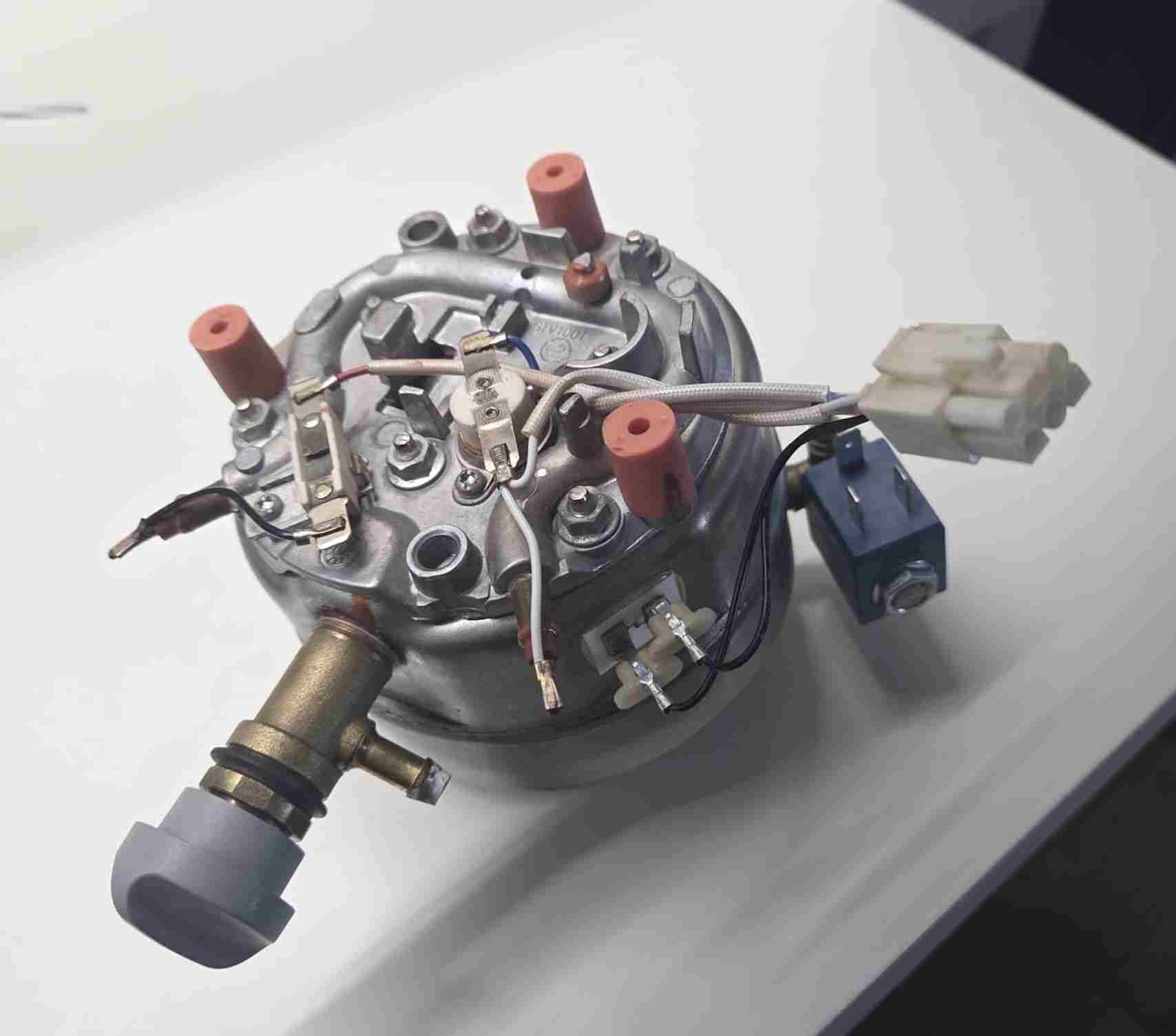

GoGi Inserito: 22 dicembre 2025 Segnala Inserito: 22 dicembre 2025 Buongiorno Chiedo consiglio da totale incompetente in merito ad un guasto al ferro da stiro con caldaia Rowenta Compact Steam Pro DG7644FO (luce rossa fissa mancanza d'acqua anche se l'acqua è presente). Subito prima di questo guasto, avevo eseguito la pulizia della caldaia con acqua e molto aceto perchè la luce gialla Anticalc lampeggiava da mesi. Scuotendo la caldaia è uscito molto calcare e l'astina interna era completamente intasata. Però poi (forse sbagliando) ho rimesso acqua pulita in caldaia (riempita al 60/70%) ed anche nel solito serbatoio. Ho accesso il ferro premuto il tasto ok, la luce gialla si è spenta ed il ferro ha cominciato a scaldarsi. Dopo un primo tentativo di funzionamento (si sente il rumore della pompa) con luce blu lampeggiante il ferro si scalda si mette a pronto ma subito accende la spia rossa fissa della mancanza d'acqua e si blocca / spegne Allora ho tolto la spina svuotato la caldaia e mantenuto l'acqua nel serbatoio. Rimesso la spina il ferro ha rifatto come prima. Riparte con luce blu lampeggiante, arriva alla blu fissa e subito accende la spia rissa di mancanza d'acqua. Se ripeto subito non riparte più ma se attendo qualche ora riparte fino alla blu fissa e poi di nuovo accende la rossa e si blocca Tolgo la spina e ripeto l'operazione e di nuovo il ferro esegue sempre quanto detto sopra. Ho qualche piccola abilità fai da te e cosi ho somontato il ferro a pezzi per pulire tutto meglio e per cercare ostruzioni di calcare nel tubi ma ho trovato tutto pulito. Serbatio pulito, caldaia pulita, tubetti acqua e vapore puliti, innesti pompa puliti. Secondo il voi il problema sta nella scheda elettronica ( che potrei sostituire completa di pompa con 40 euro) oppure sta nei componenti installati sulla resistena / caldaia? Ringrazio anticipatamente per il vostro indispensabile contributo. G.G.
Stefano Dalmo Inserita: 22 dicembre 2025 Segnala Inserita: 22 dicembre 2025 (modificato) Visto che la tieni aperta , prova a vedere se il raccordo di entrata in caldaia è sturato . Controlla pure a freddo quanto misura l’ntc posto sul laterale della caldaia . , attenzione che i terminali si possono rompere e poi devi sostituire tutta la caldaia . Magari stacchi il connettore grosso , così lo isoli dal resto del circuito . controlla che la pompa funzioni , magari alimentandola con linea esterna , oppure montata , senza mettere il tappo laterale , quando carica , visionare se arriva acqua nel condotto . Fai sapere Modificato: 22 dicembre 2025 da Stefano Dalmo
GoGi Inserita: 22 dicembre 2025 Autore Segnala Inserita: 22 dicembre 2025 Ok Grazie mille Provo e faccio sapere
GoGi Inserita: 24 dicembre 2025 Autore Segnala Inserita: 24 dicembre 2025 Il 22/12/2025 alle 12:43 , Stefano Dalmo ha scritto: Visto che la tieni aperta , prova a vedere se il raccordo di entrata in caldaia è sturato . Controlla pure a freddo quanto misura l’ntc posto sul laterale della caldaia . , attenzione che i terminali si possono rompere e poi devi sostituire tutta la caldaia . Magari stacchi il connettore grosso , così lo isoli dal resto del circuito . controlla che la pompa funzioni , magari alimentandola con linea esterna , oppure montata , senza mettere il tappo laterale , quando carica , visionare se arriva acqua nel condotto . Fai sapere Misurato NTC incollato sul lato caldaia a temperatura ambiente da 109 Kohm. Raffreddato con attuale tempertura esterna misura 168 kohm La pompa alimentata con cavetto esterno fa rumore e sembra funzionare ma secondo me spruzza pochissima acqua. La pressione dell'acqua è praticamente inesitente Staccato il connettore della pompa alla caldaia e non ho trovato otturazioni nel raccordo. Premesso che non sono in grado di mettere le mani alla scheda elettronica mi basterebbe capire (con il vs importante aiuto) se il problema è sulla scheda o sui componenti della resistena/caldaia. Grazie e Buon Natale
Stefano Dalmo Inserita: 24 dicembre 2025 Segnala Inserita: 24 dicembre 2025 (modificato) Scusa , ma a volte proprio non capisco !! Dici che l’acqua non la spruzza , ma pensi ad altri componenti . vorrei capire il nesso . non è più normale , pensare , se l’acqua non la spruzza devo vedere il perché non la spruzza . Modificato: 24 dicembre 2025 da Stefano Dalmo
GoGi Inserita: 30 dicembre 2025 Autore Segnala Inserita: 30 dicembre 2025 Il 24/12/2025 alle 23:08 , Stefano Dalmo ha scritto: Scusa , ma a volte proprio non capisco !! Dici che l’acqua non la spruzza , ma pensi ad altri componenti . vorrei capire il nesso . non è più normale , pensare , se l’acqua non la spruzza devo vedere il perché non la spruzza . Mi sono spiegato male. La pompa fa rumore e con alimentazione esterna funziona. Per essere precisi ho misurato che manda 0,2 litri al minuto di acqua. Ho verificato e non ci sono otturazioni nei tubetti e raccordi di entrata ed uscita dell'acqua. Non ho idea se questa quantità di acqua spinta dalla pompa nella cisterna è normale oppure no. La cisterna contiene 0,6 litri e per immettere 0,4 litri la pompa ci mette 2 minuti. Cosi stando le cose ho immaginato che forse la pompa non è il problema e che dovrei trovare il guasto da un altra parte. grazie e Buon Anno
