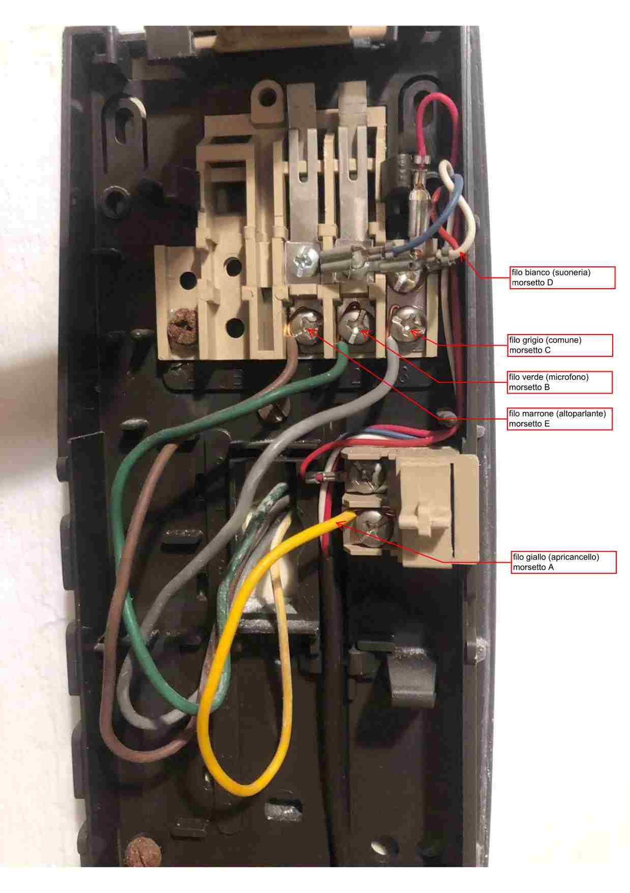

felip3 Inserito: 22 dicembre 2025 Segnala Inserito: 22 dicembre 2025 Ciao a tutti, un amico mi chiedo aiuto per la sostituzione di un vecchio citofono Elvox (non mi saputo dire il modello ma vi allego foto del cablaggio attuale) con un nuovo Comelit 2603. Scorrendo le varie discussioni del forum,da quel che capisco la corrispondenza dovrebbe essere come nell'allegato, ma preferirei che qualcuno più esperto potesse confermare o meno e nel caso correggere quanto da me supposto. Grazie mille
felip3 Inserita: 22 dicembre 2025 Autore Segnala Inserita: 22 dicembre 2025 Leggendo ancora un po' direi di aver sbagliato l'indicazione riguardo il filo bianco, visto che il ronzatore non mi sembra presente. Presumendo che sia esterno al citofono su circuito separato sarebbe sufficiente non collegare il morsetto D del comelit o ci sono altri accorgimenti che mi sfuggono? Grazie mille
Ggiovanni Inserita: 22 dicembre 2025 Segnala Inserita: 22 dicembre 2025 Corretto. 3 hours ago, felip3 said: sarebbe sufficiente non collegare il morsetto D del comelit o ci sono altri accorgimenti che mi sfuggono? Non ti è sfuggito nulla.
