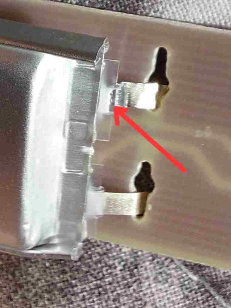

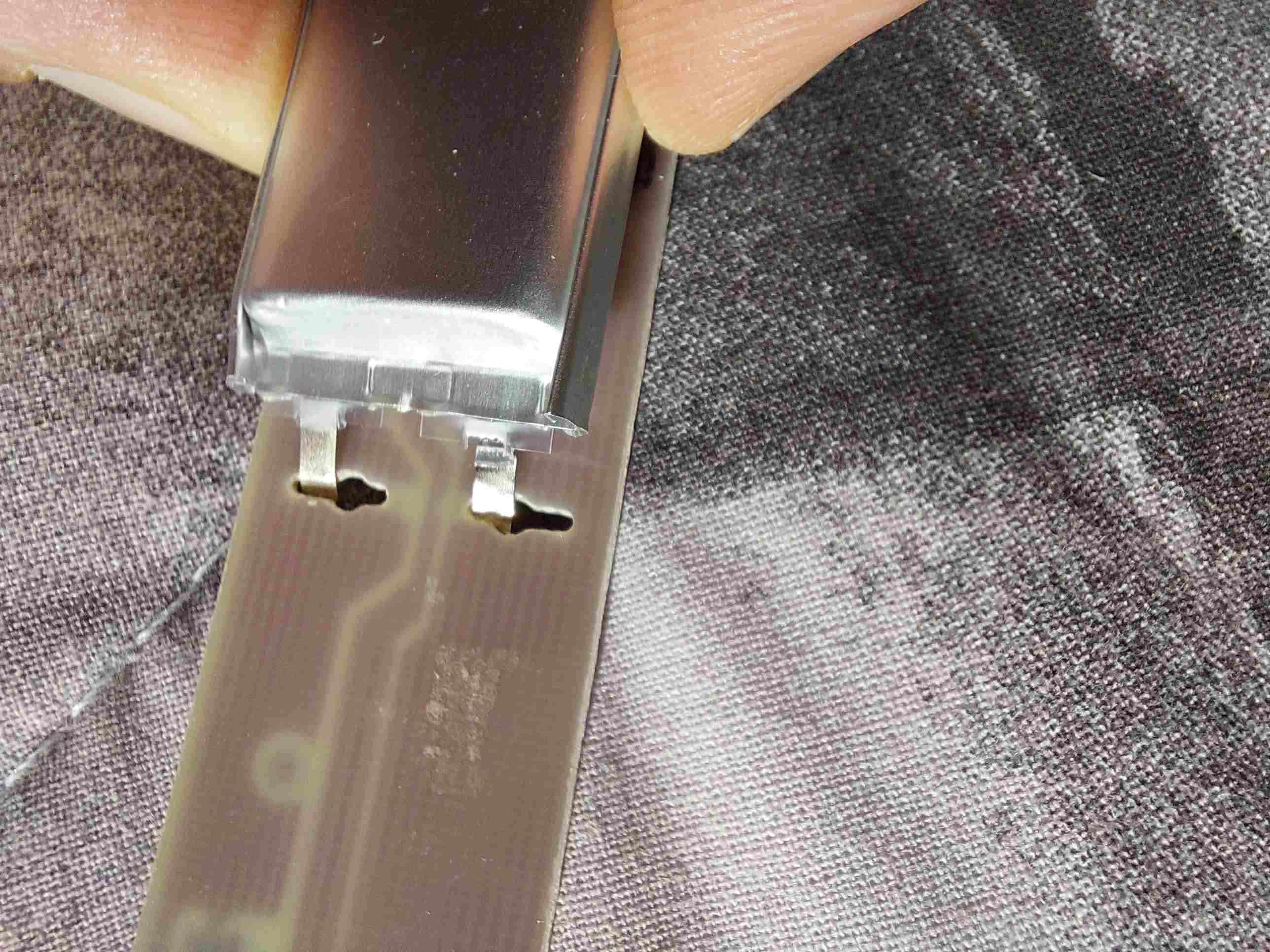

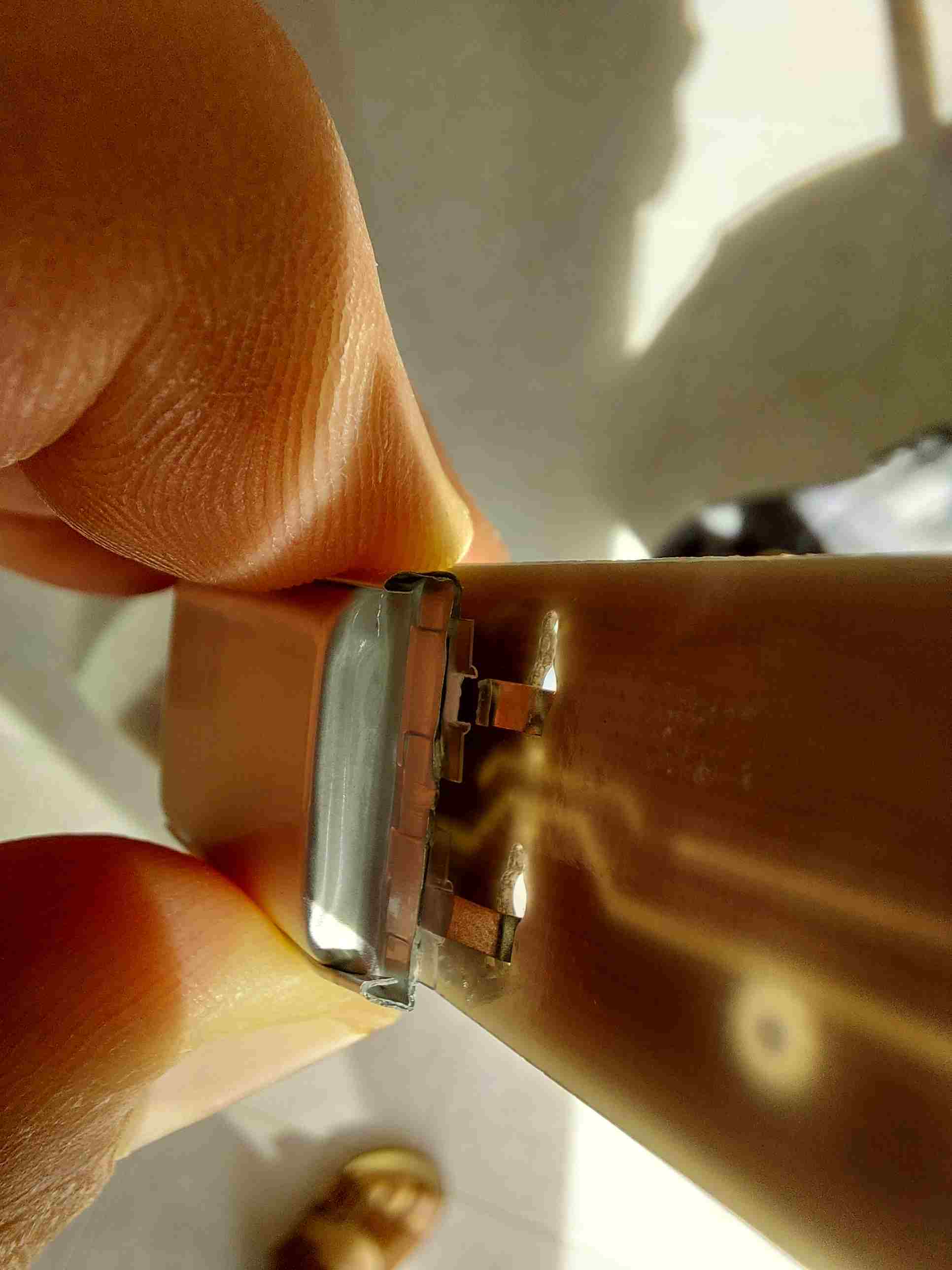

nicovon Inserito: 22 dicembre 2025 Segnala Inserito: 22 dicembre 2025 Ciao, ho comprato su temu una di quelle luci munite di sensore di movimento e che hanno una batteria che si ricarica con cavo usb. Ieri mi e' caduta a terra, ha fatto un bel volo. Quindi qualcosa si e' rotto, vi faccio vedere nella foto. Io sono un principiante, non ho mai eseguito saldature. È il caso di usare una saldatrice a stagno? Consigliatemi per favore, mi piacerebbe ripararlo nonostante costi un paio d'euro. Grazie a tutti
Livio Orsini Inserita: 22 dicembre 2025 Segnala Inserita: 22 dicembre 2025 Non si capisce bene dov'è la rottura; mi sembra di vedere che si è rotto il reoforo del LED, proprio in prossimità del corpo del LED. Se è così fare una brasatura a stagno che "tenga" è un'impresa quasi disperata anche per chi è veramente bravo nell'effettuare queste brasature; per chi non ne ha mai fatta nemmeno una diurei che è un'impresa disperata, una missione più che imòpossibile.
nicovon Inserita: 22 dicembre 2025 Autore Segnala Inserita: 22 dicembre 2025 Grazie, provo a mettere altre foto. La rottura e' in prossimita' della batteria, quelli credo siano i due poli della batteria.
Livio Orsini Inserita: 22 dicembre 2025 Segnala Inserita: 22 dicembre 2025 (modificato) Se è un reoforo della batteria rotto è praticamente impossibile brasarlo a stagno, solitamente sono in lega di acciaio. Andrebbero puntati elettricamente. È molto più facile e, soprattutto, sicuro sostituire la batteria con altra uguale. Quasi certamente su TEMU ne trovi una identica per pochi euro. Modificato: 22 dicembre 2025 da Livio Orsini
nicovon Inserita: 22 dicembre 2025 Autore Segnala Inserita: 22 dicembre 2025 2 ore fa, Livio Orsini ha scritto: Se è un reoforo della batteria rotto è praticamente impossibile brasarlo a stagno, solitamente sono in lega di acciaio. Andrebbero puntati elettricamente. È molto più facile e, soprattutto, sicuro sostituire la batteria con altra uguale. Quasi certamente su TEMU ne trovi una identica per pochi euro. Come si punta elettricamente? Serve attrezzatura costosa? Domani provo a postare delle foto migliori. Grazie mille
Livio Orsini Inserita: 23 dicembre 2025 Segnala Inserita: 23 dicembre 2025 12 ore fa, nicovon ha scritto: Serve attrezzatura costosa? Serve una puntatrice elettrica. Ti verrebbe a costare, come minimo, èiù di 20 volte il costo della lampada. Lo ripeto: cambia la batteria.
NovellinoXX Inserita: 23 dicembre 2025 Segnala Inserita: 23 dicembre 2025 13 ore fa, nicovon ha scritto: Serve attrezzatura costosa? Più che altro si rischia di fondere la pellicola di plastica che sigilla la batteria e se prende ossigeno il litio si incendia.
nicovon Inserita: 23 dicembre 2025 Autore Segnala Inserita: 23 dicembre 2025 5 ore fa, Livio Orsini ha scritto: Serve una puntatrice elettrica. Ti verrebbe a costare, come minimo, èiù di 20 volte il costo della lampada. Lo ripeto: cambia la batteria. Ok devo mettere una batteria identica o posso mettere qualcosa di migliore? (e' bastata una piccola caduta per spezzare il reoforo). Posto le foto davanti/dietro
Dumah Brazorf Inserita: 23 dicembre 2025 Segnala Inserita: 23 dicembre 2025 (modificato) Allarga un po' la visuale... non c'è neanche un chip di protezione per la cella??? E' da pazzi furiosi. Prendi le dimensioni della cella e cerca un rimpiazzo, la troverai con i classici fili rosso e nero per cui la cella avrà la sua schedina di protezione come deve essere. Poi incolla la cella alla scheda che non deve andarsene in giro. La cella rotta andrebbe scaricata per non essere più pericolosa... o tienila per capodanno... Modificato: 23 dicembre 2025 da Dumah Brazorf
nicovon Inserita: 23 dicembre 2025 Autore Segnala Inserita: 23 dicembre 2025 10 minuti fa, Dumah Brazorf ha scritto: Allarga un po' la visuale... non c'è neanche un chip di protezione per la cella??? E' da pazzi furiosi. Prendi le dimensioni della cella e cerca un rimpiazzo, la troverai con i classici fili rosso e nero per cui la cella avrà la sua schedina di protezione come deve essere. Poi incolla la cella alla scheda che non deve andarsene in giro. La cella rotta andrebbe scaricata per non essere più pericolosa... o tienila per capodanno... Mi linkeresti un esempio di cella? Questa e' circa 3x2 cm ma non conosco la capacita' in mAh. Quella vecchia la butto nel raccoglitore pile esauste o come si fa a scaricarla? Poi devo dissaldare quella vecchia (pericoloso?) e saldare quella nuova, suppongo con lo stagno.
Dumah Brazorf Inserita: 23 dicembre 2025 Segnala Inserita: 23 dicembre 2025 Fai prima a comprare un'altra luce, la cella ti costerebbe come o di più.
nicovon Inserita: 23 dicembre 2025 Autore Segnala Inserita: 23 dicembre 2025 1 ora fa, Dumah Brazorf ha scritto: Fai prima a comprare un'altra luce, la cella ti costerebbe come o di più. Si ma lasciamo stare il discorso economico, mi consiglieresti una batteria e dove trovarla?
Dumah Brazorf Inserita: 23 dicembre 2025 Segnala Inserita: 23 dicembre 2025 (modificato) La batteria avrà un codice scritto sull'altra faccia. Comunque ti ho già detto di prendere le misure spicce e vedere cosa trovi. Fregatene della capacità. Modificato: 23 dicembre 2025 da Dumah Brazorf
Livio Orsini Inserita: 23 dicembre 2025 Segnala Inserita: 23 dicembre 2025 Visto che hai comprato su temu, quindi lo conosci, ricerca sul medesimo sito batterie al lito con il medesimo formato meccanico. Ne troverai più di una, scegli quella di capacità maggiore che non sbagli.
nicovon Inserita: 23 dicembre 2025 Autore Segnala Inserita: 23 dicembre 2025 (modificato) 2 ore fa, Livio Orsini ha scritto: Visto che hai comprato su temu, quindi lo conosci, ricerca sul medesimo sito batterie al lito con il medesimo formato meccanico. Ne troverai più di una, scegli quella di capacità maggiore che non sbagli. Questa puo' andare? https://share.temu.com/fPo5DmX5DuB Modificato: 23 dicembre 2025 da nicovon link non presente
Livio Orsini Inserita: 24 dicembre 2025 Segnala Inserita: 24 dicembre 2025 Dicono 600mAh, se le dimensioni sono giuste, potrebbe andar bene, ha anche il suo BMS. Prendi la versione con solo 2 fili.
