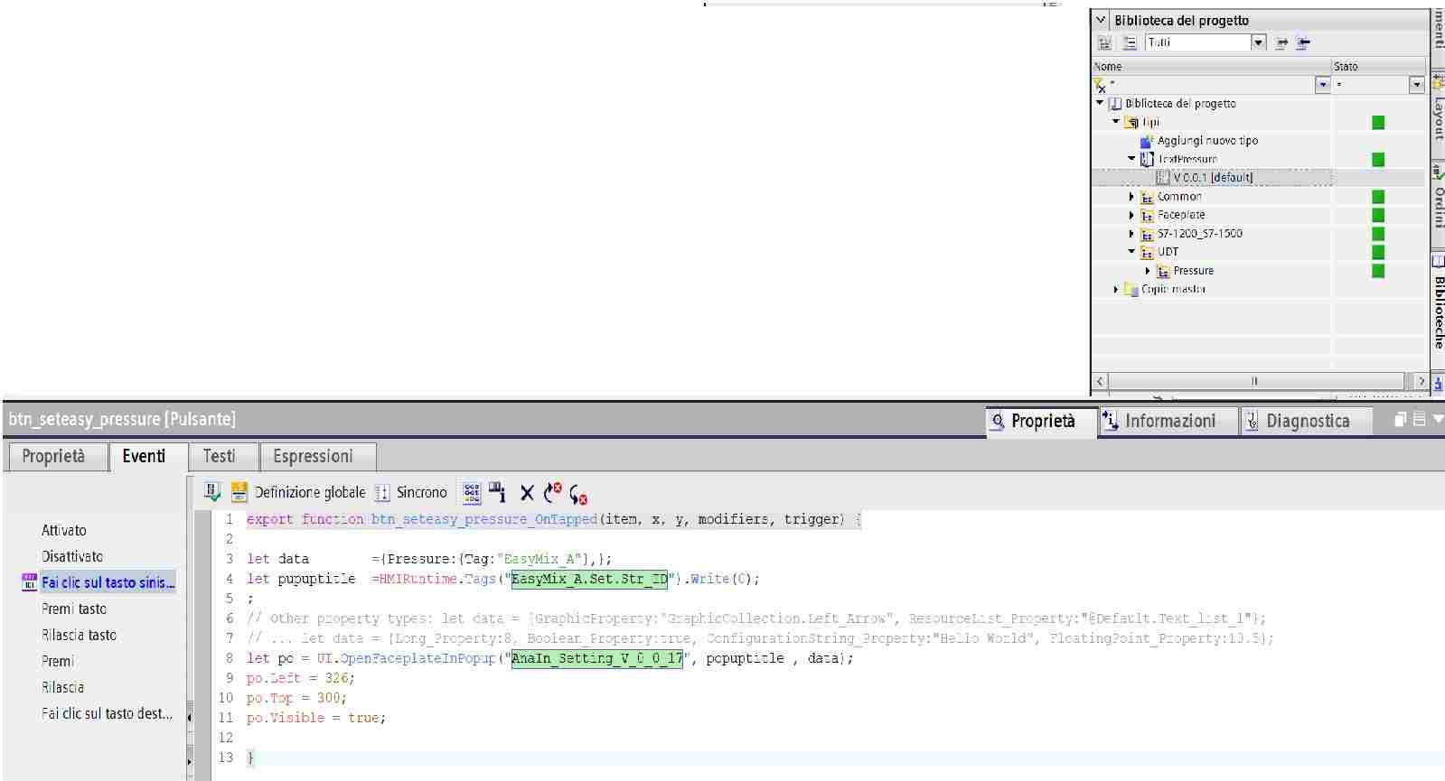

Elenco Testi Faceplate Unifed
Buongiorno
Sto utilizzando un apertura di un facepate ()con un popup e vorrei rendere dinamico e traducibile in varie lingue, il nome della finestra del faceplate .
Per questo motivo ho creato una variabile del plc che all'apertura del popup viene scritta al valore 0, 1, 2, ecc ;
ho creato anche nella libreria del progetto una textlist che contiene i messaggi in base ai valori  0, 1, 2, ecc , ma non riesco a capire come posso collegare la variabile del plc al file di textlist ? come posso fare o sto sbagliando la struttura
export function btn_seteasy_pressure_OnTapped(item, x, y, modifiers, trigger) {
let data        ={Pressure:{Tag:"EasyMix_A"},};
let pupuptitle  =HMIRuntime.Tags("EasyMix_A.Set.Str_ID").Write(0);
// Other property types: let data = {GraphicProperty:"GraphicCollection.Left_Arrow", ResourceList_Property:"@Default.Text_list_1"};
// ... let data = {Long_Property:8, Boolean_Property:true, ConfigurationString_Property:"Hello World", FloatingPoint_Property:10.5};
let po = UI.OpenFaceplateInPopup("AnaIn_Setting_V_0_0_17", popuptitle , data);
po.Left = 326;
po.Top = 300;
po.Visible = true;
Grazie a tutti per l'aiuto
