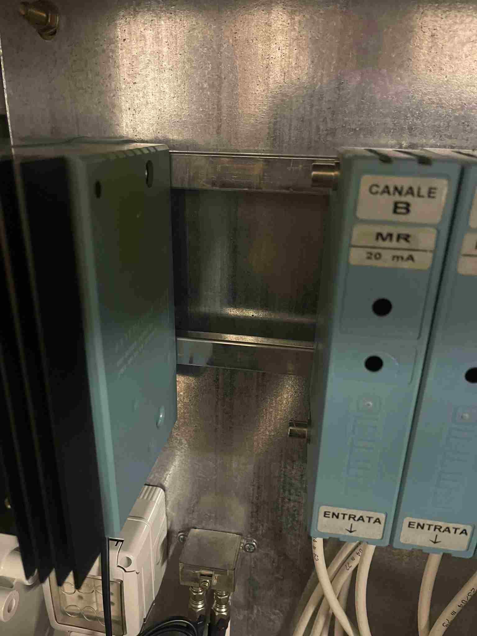

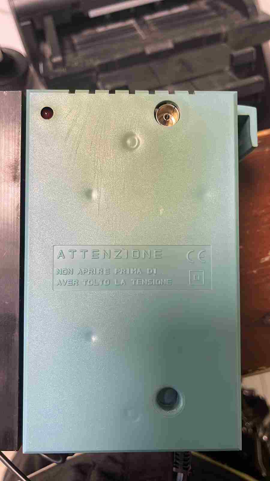

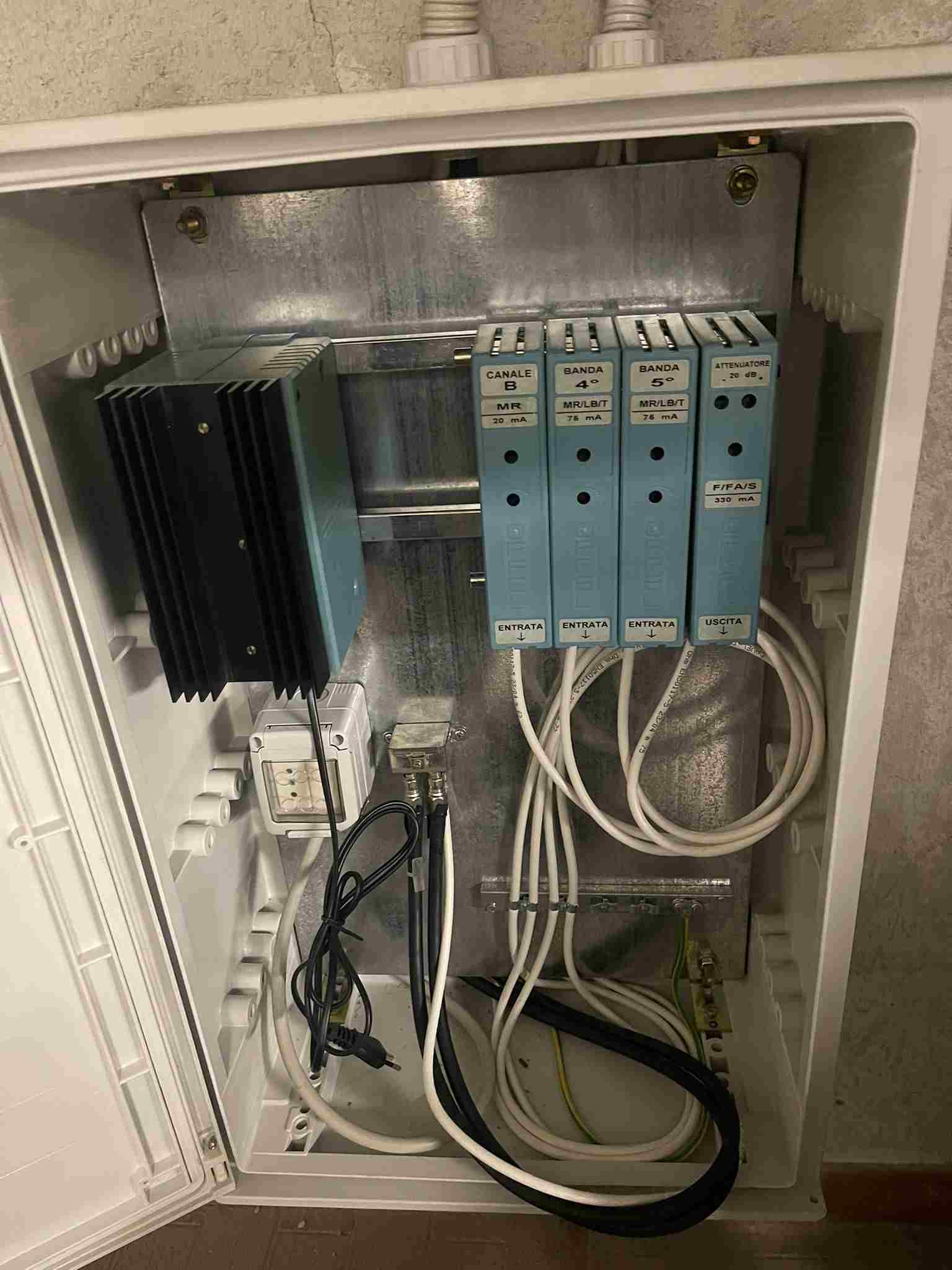

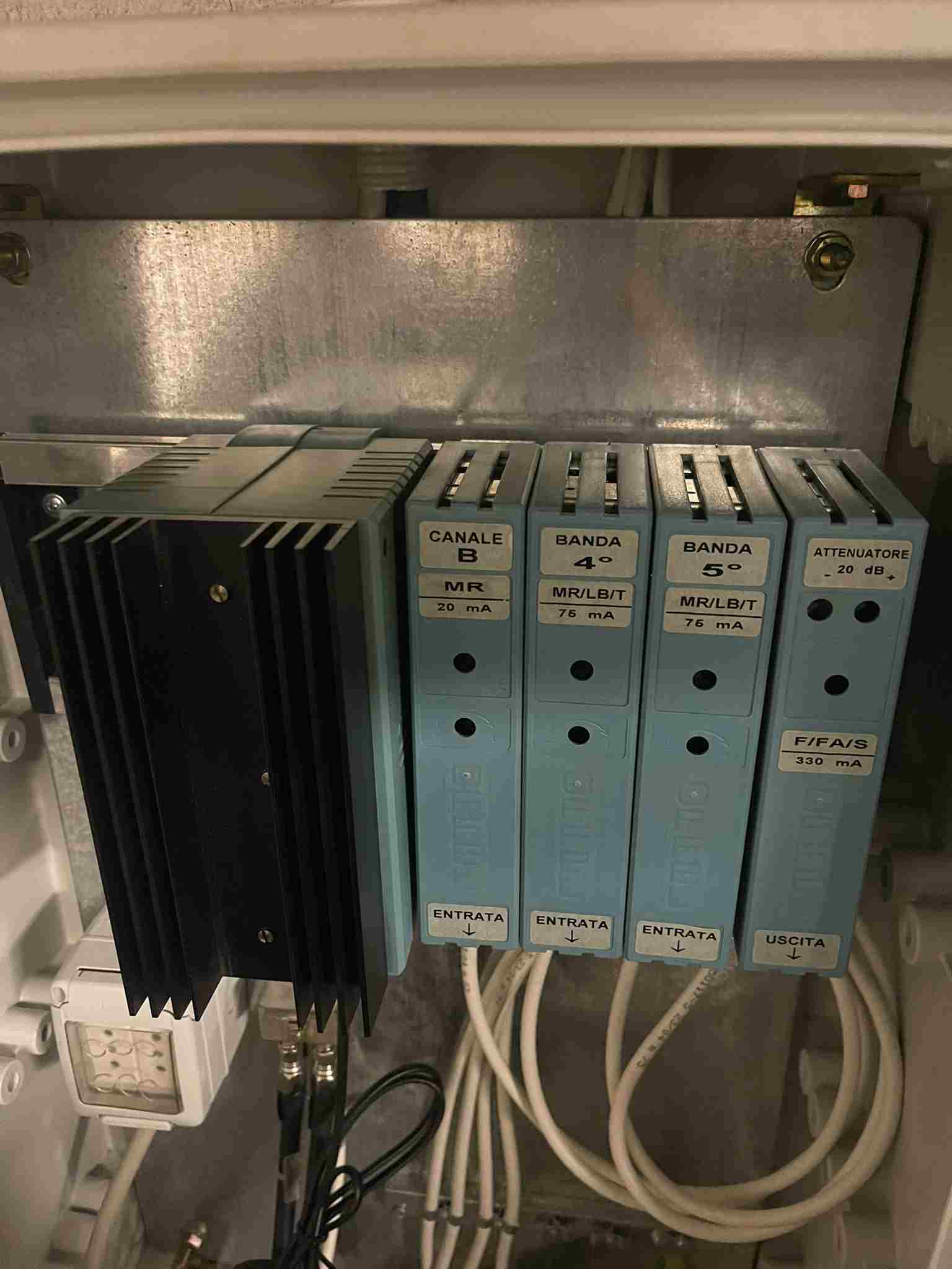

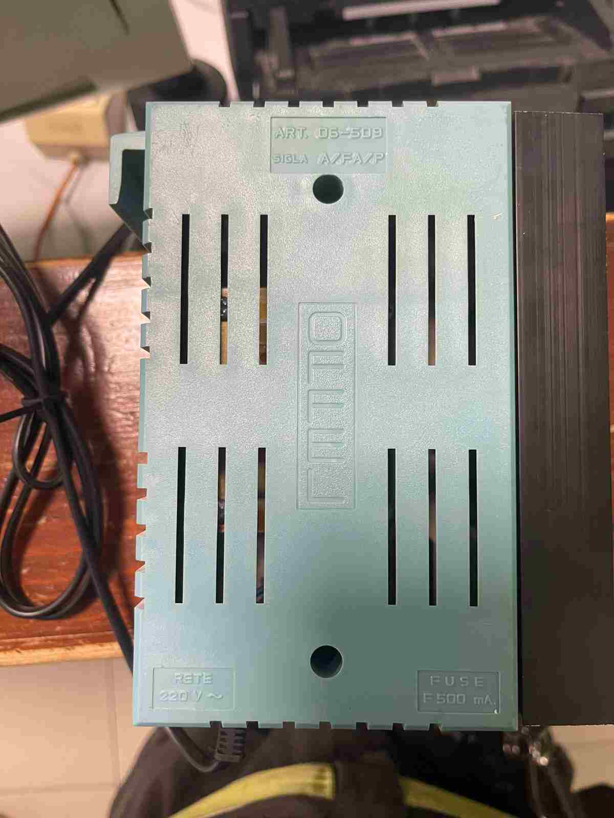

sevenhouses Inserito: 22 dicembre 2025 Segnala Inserito: 22 dicembre 2025 Salve, L'impianto TV della caserma VVF dove lavoro non va più. Sono andato a vedere nel sottotetto ed ho visto che è presente il seguente impianto https://www.offel.it/upload/prodotti/allegati/catalogo/OFE_CG13_pag36.pdf Sembrerebbe che sia rotto il modulo con sigla 06/509. Qualcuno potrebbe dirmi se è sostituibile ed eventualmente dove reperirlo? Grazie Giuseppe Setticasi
snipermosin Inserita: 22 dicembre 2025 Segnala Inserita: 22 dicembre 2025 Si tratta dell'alimentatore. Ma... quel tipo di impianto è a dir poco obsoleto, in quanto è composto da moduli monocanali e o di banda, poco compatibili con gli ultimi spostamenti di canali per la cessione della banda ai servizi telefonici. Ammesso e concesso che sia l'alimentatore, non è semplice trovarne uno simile, magari direttamente alla Offel, ma ha poco senso. E' piu' semplice sostituire tutto l'apparato con una centralina a larg banda che prende un decimo di spazio e costa anche meno o tanto quanto, ma ci servirebbe sapere quante utenze serve e la zona di ricezione per stabilire che tipo di ingressi deve avere, anche una foto di quella attuale potrebbe essere utile.
sevenhouses Inserita: 24 dicembre 2025 Autore Segnala Inserita: 24 dicembre 2025 Ciao. Grazie per la risposta. Posto delle foto della centrale. La caserma è quella di Lodi. Le utenze sono circa 30. Potresti darmi indicazioni su quali prodotti acquistare per modernizzare l'impianto? Grazie Giuseppe
snipermosin Inserita: 24 dicembre 2025 Segnala Inserita: 24 dicembre 2025 Ah ok, si tratta della classica configurazione Penice IV banda e Valcava V banda. Se le antenne non sono da buttare (servirebbe una foto o la data di installazione) potrebbero ancora andare bene. Per 30 utenze e una distribuzione fatta bene andrebbe piu' che bene una centralina tipo questa: https://fracarro.com/it/product/235121-mbx5740-t2/
antoniopev Inserita: 24 dicembre 2025 Segnala Inserita: 24 dicembre 2025 (modificato) vai nel quartiere torretta a Lodi via Landriani ( Barcella ) e ti fai fare il prezzo di questo prodotto solo che poi va tarato perche il penice da quelle parti spinge tantissimo e i segnali vanno equalizzati altrimenti avrai segnali in questo modo AaaAA aaAAaaAAa oppure cosa piu semplice ti prendi na centrale a filtri programmabili Televes ( avant 12 )e con la sua app la programmi con un comune telefonino tanto i canali sono pochi 21,22,23,25,26,30,31,34 per l'antenna verso penice 36.38.40.44.45.46.48 verso valcava con la possibilità di avere a disposizione anche il 25 e 34 verso valcava e il 40 verso penice e con la programmabile fai quello che vuoi e poi tari l'uscita a 105 db mentre con le larga banda la cosa è impossibile farla e tutti i segnali usciranno cosi AAAAAAAAAAAAAAAAA poi se vuoi altre info siamo qui conosco molto bene la zona visto che ci passo davanti 2 volte al giorno e a volte parcheggio il mio mezzo o quello del collega per andare insieme al lavoro ( sono molto vicino a Lodi ) ce anche la Fracarro Pro però è un po piu complicata mentre la Televes è nettamente più semplice ovviamente costa un pò di piu ma sei a posto per sempre da eventuali cambiamenti ( anche se saranno minimi ) https://www.televes.com/it/distribuzione-televisiva/filtraggio-ed-amplificazione/amplificatori-programmabili/avant-12.html Modificato: 24 dicembre 2025 da antoniopev
NovellinoXX Inserita: 24 dicembre 2025 Segnala Inserita: 24 dicembre 2025 Il 22/12/2025 alle 15:56 , sevenhouses ha scritto: Sembrerebbe che sia rotto il modulo con sigla 06/509. Ciao, ma hai controllato il fusibile?
sevenhouses Inserita: 24 dicembre 2025 Autore Segnala Inserita: 24 dicembre 2025 (modificato) Ciao. Grazie ancora per la risposta. Metto la foto delle antenne, spero siano ancora utilizzabili. In rete ad un prezzo inferiore ho trovato questo MBX5740LTE https://www.prontoelettronica.it/prodotto/mbx5740lte-amplific-35-36-fracarro/?gad_source=1&gad_campaignid=21442535177&gbraid=0AAAAApSyo2sE8f637lmHJfkF3WZq3wfwW&gclid=CjwKCAiAu67KBhAkEiwAY0jAlScRvONP8QADfAXYna6vCN1lhRFL5GUuFur4WKcvoYde8WAGS7JfgRoCo7kQAvD_BwE è lo stesso oppure devo prendere il modello da te indicato? Grazie Giuseppe Modificato: 24 dicembre 2025 da sevenhouses
sevenhouses Inserita: 24 dicembre 2025 Autore Segnala Inserita: 24 dicembre 2025 Ciao Antonio, grazie mille per l'ulteriore suggerimento. Ahinoi dovremmo sistemare il problema nella massima economia, la tua soluzione sembra molto interessante ma anche meno economica. Grazie mille giuseppe
antoniopev Inserita: 24 dicembre 2025 Segnala Inserita: 24 dicembre 2025 (modificato) mi sa che li ci sono anche le antenne da cambiare, sono un po sdentate, quindi la spesa aumenta quella centrale è vecchio stampo non ha il filtro 5 G parzialmente risolvibile con installazioni di 2 filtri sui 2 ingressi utilizzabili non ricordo se è già il modello con tagli di 4 banda al 35 e tagli di 5 banda dal 36 in su ma sembra che sia cosi mi spiace che poco tempo fa ho buttato un sacco di roba di quel genere tra cui alimentatori di potenza similari che bastava poco per adattarli altrimenti te lo regalavo, ma sai a volte troppi materiali obsoleti occupano spazio e aimè bisogna avere il coraggio di buttarli anche se spiace sempre buttare materiali comunque se trovi una centrale poi ti aiuto io a fare il resto Modificato: 24 dicembre 2025 da antoniopev
sevenhouses Inserita: 24 dicembre 2025 Autore Segnala Inserita: 24 dicembre 2025 Ciao Antonio, grazie. Quindi dovremo comprare, oltre all'amplificatore, anche le antenne. Hai qualche suggerimento? Se ti capita di capita di essere dalle parti della caserma, sarei lieto di offrirti un caffè per ringraziarti della tua disponibilità. Grazie Giuseppe
antoniopev Inserita: 24 dicembre 2025 Segnala Inserita: 24 dicembre 2025 Per quanto riguarda le antenne in quella zona qualsiasi antenna va bene tranne quelle del fai da te Nel pomeriggio ti mando l'articolo della televes o Fracarro
sevenhouses Inserita: 24 dicembre 2025 Autore Segnala Inserita: 24 dicembre 2025 Ok, grazie tante. Se puoi darmi anche qualche indicazione sulle antenne. Oppure basta che dica antenne della IV e V banda
antoniopev Inserita: 24 dicembre 2025 Segnala Inserita: 24 dicembre 2025 di solito io uso queste Televes Art. 149222, oppure fracarro serie blu HD 105g ma principalmente antenne uhf perche il filtraggio lo faccio con centralini programmabili oppure centralini larga banda
snipermosin Inserita: 24 dicembre 2025 Segnala Inserita: 24 dicembre 2025 Ottimo consiglio quello della programmabile, io mi ero mantenuto basso ma visto che antoniopev conosce bene la zona sono sicuro che sarà una scelta obbligata. Quelle antenne sono da cambiare.
snipermosin Inserita: 24 dicembre 2025 Segnala Inserita: 24 dicembre 2025 5 ore fa, antoniopev ha scritto: centrale a filtri programmabili Televes ( avant 12 ) Ciao antoniopev. Le hai già montate? Come ti trovi? Io ho montato parecche programmabili AvantX con eccellenti risultati in fatto di tenuta in qualità anche a livelli elevati quasi massimi di livello di uscita senza evidenti degradi. Queste come vanno? Scusate il fuori onda....
antoniopev Inserita: 24 dicembre 2025 Segnala Inserita: 24 dicembre 2025 Avanti 13 ottimo prodotto come la precedente X La cosa migliore e la programmazione che la fai con il telefonino Anche distante dalla centrale sempre nei limiti del Bluetooth
ALLUMY Inserita: 24 dicembre 2025 Segnala Inserita: 24 dicembre 2025 11 ore fa, antoniopev ha scritto: AAAAAAAAAAAAAAAAA È un nuovo quality report? 😄
antoniopev Inserita: 25 dicembre 2025 Segnala Inserita: 25 dicembre 2025 le lettere con i caratteri maiuscoli e minuscoli le avevo trovate su un libro di antennistica degli anni 80 che spiegava in parole semplici la differenza tra amplificazione a larga banda oppure a filtri, indicava la variabile di un filtro monocanale che andava tarato per la potenza in modo di livellare i pacchetti analogici prima di entrare nel finale di potenza, che poi in uscita risultavano tutti livellati tornando in tema mi viene spontaneo chiedere 2 cose, perchè la manutenzione di questo impianto deve essere presa in carico da un dipendente ? la proprietà dell'immobile è pubblica quindi lasciamo fare ai nostri cari vigili del fuoco il suo prezioso lavoro che poi è anche sotto pagato e impagabile l'altra cosa che mi viene in mente non è quel quadro in cui si vedono 2 prese è senza alimentazione elettrica, potrebbe essere alimentato da un interruttore dedicato che per qualche motivo strano si è aperto !! e che poi questo benedetto interruttore si trovi chissà dove ! quindi assicurati che le prese abbiano la tensione con normale dispositivo Buon Natale
NovellinoXX Inserita: 25 dicembre 2025 Segnala Inserita: 25 dicembre 2025 Il 24/12/2025 alle 12:13 , antoniopev ha scritto: mi sa che li ci sono anche le antenne da cambiare, sono un po sdentate Fulmini?
ALLUMY Inserita: 25 dicembre 2025 Segnala Inserita: 25 dicembre 2025 (modificato) 6 ore fa, antoniopev ha scritto: trovate su un libro di antennistica degli anni 80 Ah ok. @sevenhouses una volta appurato che c'è tensione alle prese e che il LED dell'alimentatore non si accende, se volete far ripartire il centralino attuale, fintanto che decidete il da farsi con l'antenna e tutto il resto, una soluzione temporanea rapida e a costo contenuto potrebbe essere questa: Alimentatore 15V 1A switching e Adattatore coassiale da F femmina a IEC femmina In pratica sostituisce il vecchio alimentatore e l'adattatore F-IEC connette i due diversi connettori. La corrente di 1A dovrebbe bastare (dalle foto i tre moduli - togliendo quello dell'ormai inutile canale B- non consumano oltre i 500mA), ma esistono anche modelli con più corrente, che ovviamente costano di più. Ovviamente sarebbe meglio provare a riaccendere i tre moduli con un alimentatore da banco, regolato a 15V-1A, che penso abbiate in caserma, e vedere se ricevete ancora i canali... come l'ultima volta, prima di procedere all'acquisto di questa soluzione provvisoria. Modificato: 25 dicembre 2025 da ALLUMY
snipermosin Inserita: 25 dicembre 2025 Segnala Inserita: 25 dicembre 2025 Già..... nel frattempo ho notato che c'è la spina staccata, è una cosa voluta?
ALLUMY Inserita: 25 dicembre 2025 Segnala Inserita: 25 dicembre 2025 (modificato) 9 minuti fa, snipermosin ha scritto: ho notato che c'è la spina staccata Anch'io l'avevo notato, credo che l'abbiano staccata per prudenza, giustamente 😉 Modificato: 25 dicembre 2025 da ALLUMY
sevenhouses Inserita: 27 dicembre 2025 Autore Segnala Inserita: 27 dicembre 2025 Grazie a tutti, La spina è stata staccata dal mio collega. Ha provato l'uscita dell'alimentatore in un banco ed è di un paio di Volt. E' vero che è un luogo pubblico, ma ahimè noi pompieri siamo abituati a fare tutto da noi, chiedere a Roma 300 euro per sistemare l'impianto, significherebbe aspettare almeno un anno. Vi ringrazio tutti. Saluti Giuseppe
ALLUMY Inserita: 27 dicembre 2025 Segnala Inserita: 27 dicembre 2025 2 ore fa, sevenhouses ha scritto: Ha provato l'uscita dell'alimentatore in un banco ed è di un paio di Volt. Se "respira" ancora, potrebbe anche essere facilmente riparabile (magari è solo un condensatore esaurito) Avete modo di riaccendere i moduli con un alimentatore esterno, purché sia da 15V e almeno 1A? Avete poi valutato l'idea che vi avevo proposto qualche post indietro? Il 25/12/2025 alle 17:47 , ALLUMY ha scritto: Alimentatore 15V 1A switching e Adattatore coassiale da F femmina a IEC femmina
sevenhouses Inserita: 27 dicembre 2025 Autore Segnala Inserita: 27 dicembre 2025 Ciao, oggi su tuo consiglio abbiamo provato ad alimentarlo con un alimentatore da 14V 2A recuperato da un vecchio portatile. Sembra che non funzioni.
