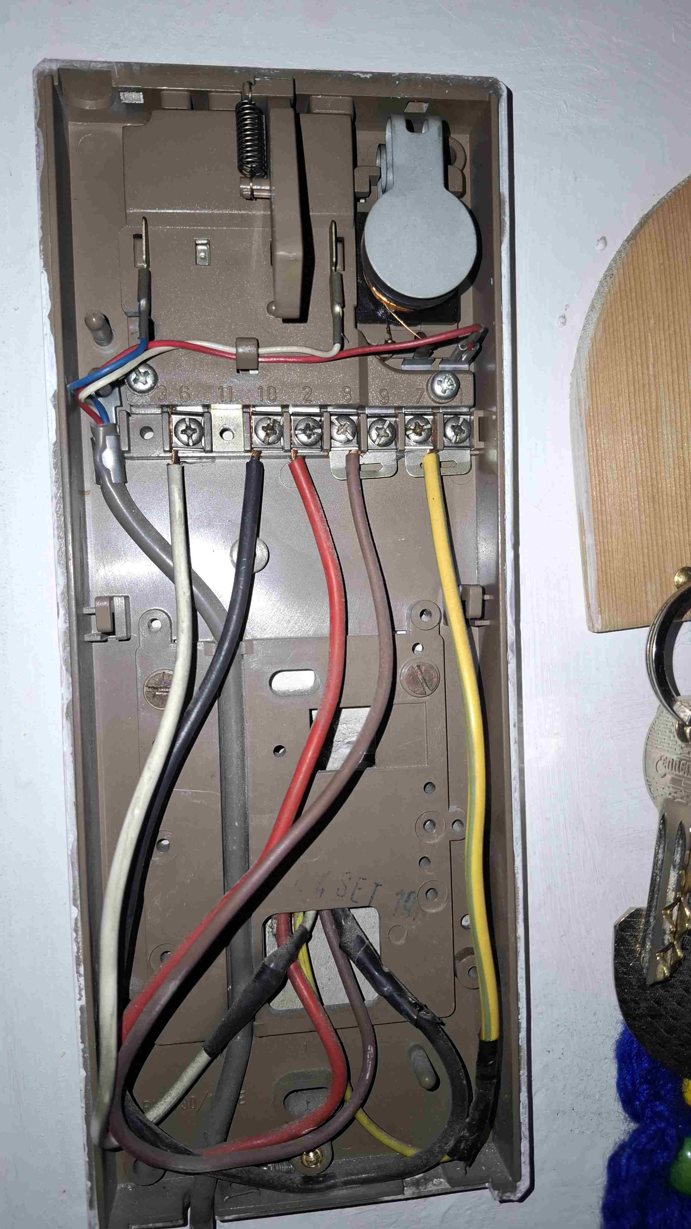

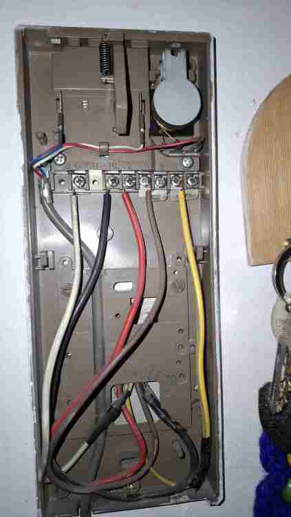

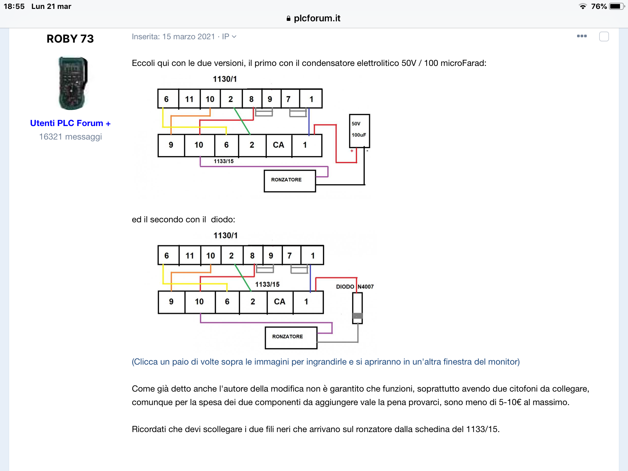

Pinareio Inserito: 22 dicembre 2025 Segnala Inserito: 22 dicembre 2025 Buonasera, vorrei sostituire il vecchio citofono con uno nuovo universale sempre urmet, solo che non capisco quale sia il CA su quello esistente. Nel Palazzo prima avevamo il portiere che passava le chiamate. Grazie in anticipo
Roberto Garoscio Inserita: 22 dicembre 2025 Segnala Inserita: 22 dicembre 2025 Il 7, segui questo schema
Pinareio Inserita: 23 dicembre 2025 Autore Segnala Inserita: 23 dicembre 2025 Ok, proverò questa soluzione. Grazie Mille
