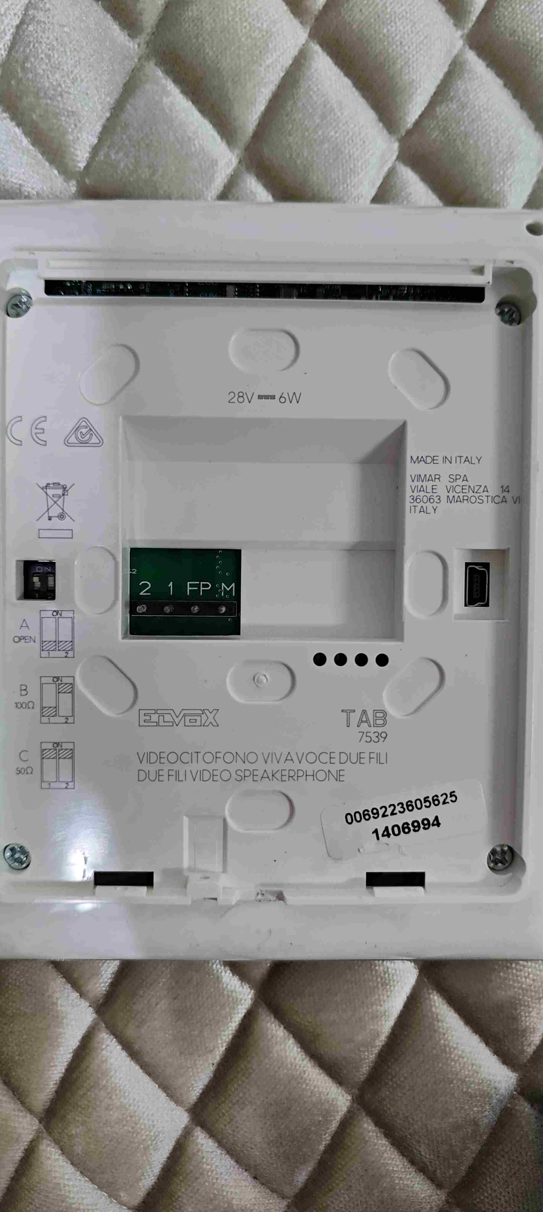

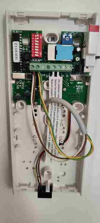

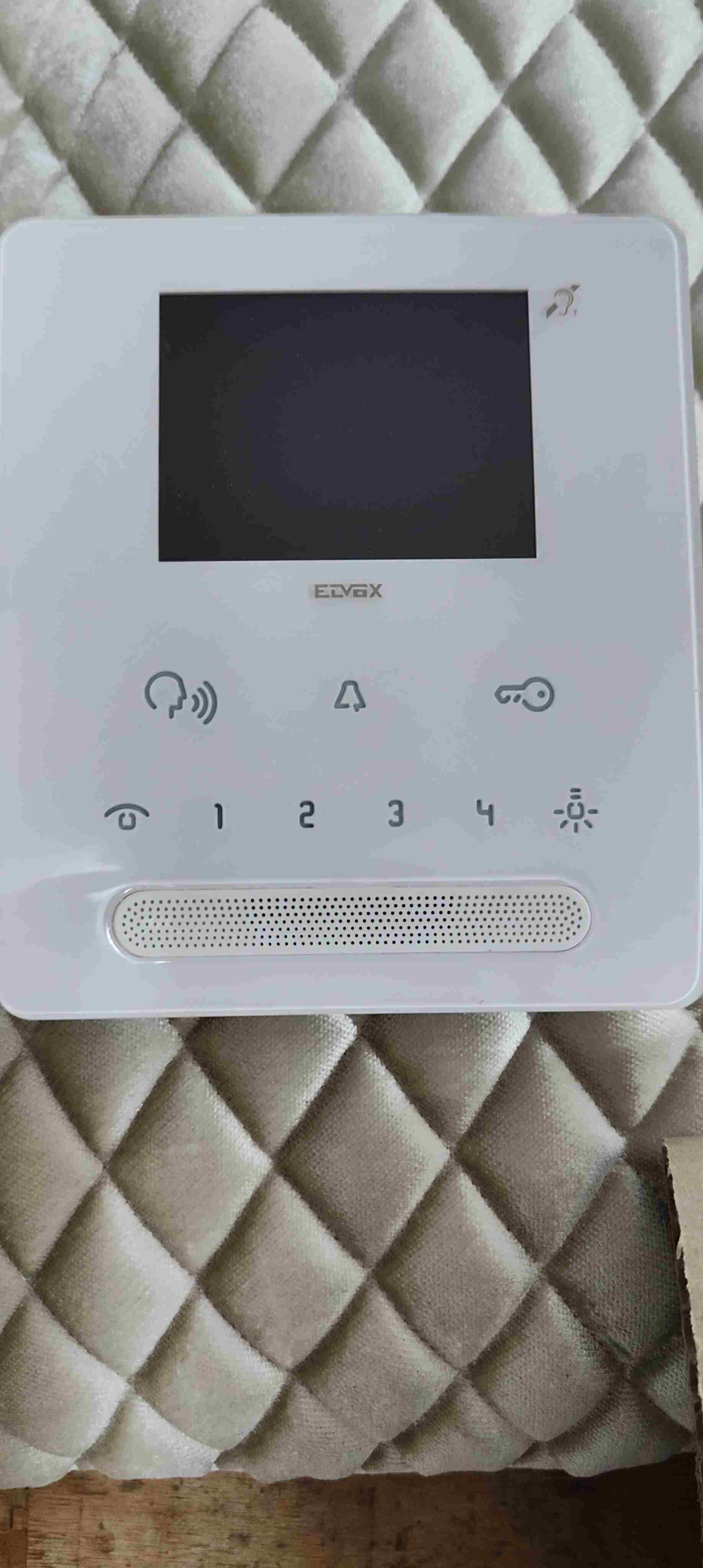

Salve a tutti, sono nuovo del forum.
2017/2018 circa si è delimitato con un cancello, il complesso di 3 case dove viviamo.
Quindi 1 posto esterno, un alimentatore. Poi ogni famiglia si è scelta la configurazione all'interno.
Nel mio caso:
piano terra: videocitofono comelit
piano interrato: cornetta comelit 2638
Entrambi suonano e hanno la possibilità di rispondere, ma non aprono il cancello esterno (affidato ad un pulsante esterno).
Ho ricevuto in regalo da un amico (poichè dismesso) un videocitofono ELVOX TAB 7539.
Chiedo se c'è la possibilità di sostituire la cornetta comelit con il videocitofono.
Se sì, come si può collegare e in che posizione mettere gli switch?
in allegato foto della morsettiera attuale:
Cornetta comelit con 2 fili twistati inseriti nei morsetti L e L.
Switch 1 e 2 in posizione ON
Videocitofono ELVOX con morsettiera 2 1 FP M e due switch
Ringrazio anticipatamente per le risposte
Marco
Ciao M4rco,
2 ore fa, M4rco ha scritto:
.........Chiedo se c'è la possibilità di sostituire la cornetta comelit con il videocitofono.
Se sì,.....
Semplicemente NO!
I sistemi BUS di Comelit e Vimar / Elvox "parlano due lingue" completamente diverse
