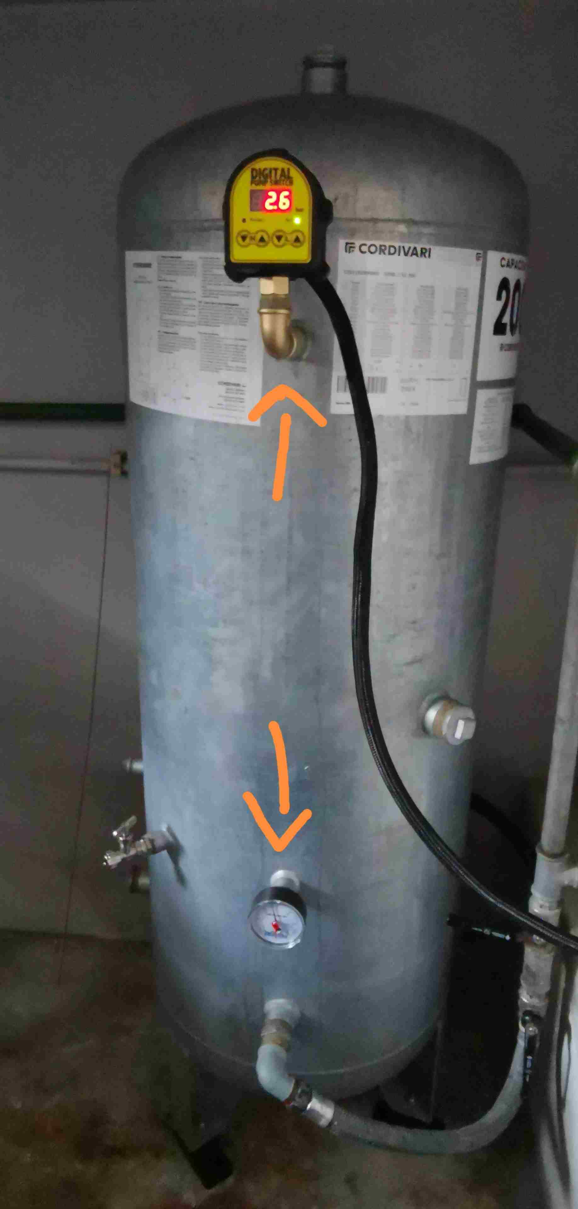

Federico 1 Inserito: 22 dicembre 2025 Segnala Inserito: 22 dicembre 2025 Buona sera ho letto un vecchio post dove veniva spiegato ottimamente come regolare una autoclave con pompa sommersa, in pratica diceva di tarare il pressostato da 3 bar a 5 bar e poi mettere un riduttore di pressione a circa 3 bar questo avrebbe permesso di avere una pressione costante di 3 bar senza sbalzi, questo mi andrebbe molto bene ma perdonatemi l'ignoranza vorrei sapere se è possibile inserire il riduttore sul mio impianto dato che la mia autoclave e collegata ad un singolo tubo che fa da entrata e uscita dell'acqua, e normale questo tipo di collegamento o dovrebbe avere un tubo di entrata e uno di uscita? quindi vorrei sapere se come è collegata l'autoclave ora ci posso aggiungere il famoso riduttore di pressione o se va modificato l'impianto grazie.
Marco Fornaciari Inserita: 22 dicembre 2025 Segnala Inserita: 22 dicembre 2025 (modificato) Ma per autoclave cosa intenti? Forse il vaso espansione? Se si, è così che si collega. Il riduttore di pressione va installato a valle del punto dove è collegato il vaso di espansione, almeno un metro dopo. La sequenza corretta è: pompa, T che collega il vaso di espansione, T che collega il pressostato, almeno un metro di tubo, riduttore di pressione. Però attenzione, se la distanza tra autoclave e punti di utilizzo dell'acqua supera gli 8/10 metri, il riduttore di pressione è megli metterlo il più vicino possibile agli utilizzatori. Modificato: 22 dicembre 2025 da Marco Fornaciari
Federico 1 Inserita: 23 dicembre 2025 Autore Segnala Inserita: 23 dicembre 2025 Buon giorno Marco no parlo di una autoclave di 200 litri con pompa sommersa, allego foto che ho istallato da 2 mesi perchè quella vecchia si è forata, non guardare gli altri tubi più avanti perchè e collegato anche l'acquedotto, praticamente o tre piani i primi 2 vanno con l'acquedotto e l'ultimo con l'autoclave poi se voglio posso fare andare tutta la casa o con l'autoclave o con l'acquedotto.Quindi l'autoclave è collegata ad un unico tubo che fa da entrata e uscita e penso non si possa mettere un riduttore di pressione con un tubo solo, poi se mi dici che il riduttore va messo vicino ai punti di utilizzo non sono messo bene dato che la casa è grande e ho sicuramente più di 20 metri dai vari punti di utilizzo.
Marco Fornaciari Inserita: 23 dicembre 2025 Segnala Inserita: 23 dicembre 2025 Di fatto anche quello è un vaso di espansione, è solo costruito in modo diverso. Il riduttore di pressione lo devi mettere nel tubo, o/e nei tubi che da lì vanno alle utenze, il come e dove da qui è impoosibile dire il punto esatto. Però direi che, dalla foto, mancano dei tubi per l'aria, devi chiedere all'idraulico che ha fatto l'installazione, dato che nel funzionamento entra anche la pompa.
Federico 1 Inserita: 23 dicembre 2025 Autore Segnala Inserita: 23 dicembre 2025 Non so di tubi aria perchè da quello che so io dall'pozzo che è in giardino profondità circa 20 metri viene su il tubo dalla pompa sommersa poi c'è la valvola di non ritorno e poi il tubo prosegue fino all'autoclave che sarebbe quel pezzo di tubo curvato dopo la saracinesca, come poi siano i tubi che vanno alle varie utenze non so essendo un impianto di circa 60 anni non ho una pianta di come hanno messo giù i tubi.Detto questo il riduttore di pressione lo potrei mettere solo tagliando il tubo curvato che va direttamente all'autoclave, e sarebbe abbastanza semplice, ma essendo un entrata uscita dell'acqua penso non si possa fare perchè come ti dicevo l'autoclave dovrebbe arrivare ad una pressione che va da 3 bar di minima a 5 bar di massima questo mi permetterebbe una buona riserva di acqua prima che la pompa parta e sarebbe perfetto, ma alle utenze devo dare max 3-3.5bar all massimo, praticamente il riduttore di pressione dovrebbe farmi passare acqua dalla pompa all'autoclave fino a 5 bar e poi a pompa ferma mandarmela alle utenze a 3,3.5 bar ma questo penso si possa fare solo se l'autoclave fosse collegata con un ingresso pompa più una uscita per le utenze mentre io ho solo un tubo che fa da ingresso e uscita.Spero di essermi spiegato bene e se ho scritto cazzate perdonami ma non sono del mestiere,purtroppo in zona non trovo nessuno che mi sappia consigliare come fare al meglio le cose l'inpianto ha sempre funzionato male perchè come è ora ho sempre avuto sbalzi di pressione dovuti chiaramente perchè la pompa parte a 2.3 bar e stacca a 3.5 bar e quindi no avrò mai una pressione costante mi hanno solo detto che ora c'è il sistema ad inverter che non ha questi problemi ma oramai avendo l'autoclave nuova non mi va di spendere altri soldi.
Marco Fornaciari Inserita: 24 dicembre 2025 Segnala Inserita: 24 dicembre 2025 Tra il sernatoio e il T dove è collegato il tubo flessibile non ci deve essere nulla di diverso da quello che c'è, cioè solo il tubo. Il riduttore va nesso dopo il T da dove si deriva il tubo flessibile, direi verso l'alto, cioè verso le utenze. Quel serbatoio polmone è recente, lo deduco dalle etichette attaccate, quindi chi lo ha montato deve sapere come si installa correttamente. Ecco il link al manuale per vedere il corretto collegamento all'impianto https://www.cordivari.it/wp-content/uploads/2025/06/1910000001019-nv02-SER_019-autoclave-PED-vt-or.pdf Ma se l'impianto non ha mai funzionato bene è appunto per una errata installazione già all'origine, ovvero un tempo c'era un serbatoio di tipo diverso. Un tempo quei serbatoi avevano anche un compressore per l'aria che crea al cuscino d'aria in alto e che serve a mantenere in pressione l'impianto. Nei vasi di espansione moderni, almeno in parecchi modelli, c'è una membrana in gomma che crea una camera d'aria in cima cha va gonfiata a 1 BAR a serbatoio vuoto, ma dalle foto non vedo la valvola: è uguale a quella degli pneumatici da autovettura. Ma le due valvole a sfera che si vedono nella foto a cosa servono realmente? Una risulta aperta e una risulta chiusa. Il pressostato che comanda la pompa mi pare installato troppo in alto, tipicamente si installa a metà serbatoio, infatti c'è un attacco, ed è pure senza valvola di isolamento: se bisogna sostituirlo o farci manutenzione bisogna vuotare almeno tutto il serbatoio e togliere corrente alla pompa, quindi si resta senza acqua. Il sistema ad inverter se tarato/costruito** male (come nel mio condominio) crea problemi all'impianto, specialmente tanti colpi d'ariete che danneggiano i tubi e muovono l'ossido che si crea nei tubi zincati, e i rubinetti piangono, sorvolando che si intasano i filtri di carico degli elettrodomestici. ** In origine, fine anni '80, c'era una autocalve con compressore, poi sostituita almeno 14 anni fa con le pompe ad inverter, io ci abito da 13.
Federico 1 Inserita: 24 dicembre 2025 Autore Segnala Inserita: 24 dicembre 2025 Buon giorno l'autoclave è nuova l'ho messa io a settembre, dato che non ho trovato nessuno che mi venisse a fare il lavoro ho tentato di istallarla e ci sono riuscito praticamente ho copiato quella vecchia, chiaramente come dici non è stata istallata alla perfezione ma va anche cosi abbastanza bene.purtroppo come ti dicevo in zona non ho ancora trovato un idraulico che faccia bene i lavori.Dopo istallata ho fatto un cambiamento ho buttato il vecchio pressostato meccanico che era anche fastidioso quando attaccava e staccava con uno elettronico che non si sente ed è molto facile da tarare e per ora sta andando molto bene.Quindi secondo te il riduttore di pressione lo posso mettere nel punto che ti ho indicato? perchè non ho ancora capito praticamente se lo metto in quel punto deve essere bidirezionale cioè lasciare passare acqua fino a quando l'autoclave non arriva a 5bar, poi quando si ferma la pompa l'acqua in uscita dall' riduttore deve essere a 3bar questo vorrei capire se si può fare. Tutto questo per avere una pressione quasi costante ai rubinetti, infatti se taro il pressostato da 3 a 5 bar avrò dopo il riduttore di pressione sempre 3 bar mentre ora vado da 2,3 bar a 3.5 bar con chiaramente sbalzi di pressione nell'inpianto che non sono la fine del mondo dato che l'inpianto è sempre andato cosi ma se si può eliminare questi sbalzi è meglio. Tutto sta a capire se il riduttore di pressione lo posso mettere li perchè in altri posti non è possibile dato che i tubi sono tutti murati. Praticamente il tubo nero in plastica che vedi dietro l'autoclave arriva direttamente dalla pompa sommersa e sicuramente prima saranno collegati i vari tubi che vanno ai rubinetti della casa poi arriva ad una t che serve come ti dicevo a smistare l'acqua che arriva dall'acquedotto, il tubo e segnato con una x rossa in questo modo tramite le 2 saracinesche posso scegliere di mandare l'acqua del pozzo a tutta la casa o quella dell'acquedotto o come è messo ora l'acquedotto ai primi 2 piani mentre il pozzo al terzo piano ma questo non c'entra con il problema. Praticamente il pozzo lo uso solo per l'ultimo piano dove l'acquedotto non ha la pressione sufficiente.non so se sono riuscito a spiegarmi bene e comprendo che non sia facile non vedendo bene l'impianto dare suggerimenti in ogni caso ti ringrazio per il tempo che hai perso per cercare di risolvere il problema.
Marco Fornaciari Inserita: 25 dicembre 2025 Segnala Inserita: 25 dicembre 2025 Ecco un veloce schizzo di come si può realizzare correttante l'installazione di una autoclave, altri modi non ci sono.
Federico 1 Inserita: 27 dicembre 2025 Autore Segnala Inserita: 27 dicembre 2025 Ciao Marco quindi come pensavo non posso fare niente perchè le utenze sono collegate prima dell'autoclave infatti dopo la pompa sale il tubo e si collega ad un primo rubinetto esterno poi prosegue alla centrale termica dove ci sono altri tubi suppongo che vanno verso il terzo piano ed infine il tubo quello nero flessibile si collega all'autoclave.Per mettere un riduttore di pressione come volevo fare io dovrei partire dalla pompa e arrivare direttamente all'autoclave per poi uscire dall'autoclave verso le utenze e li mettere il riduttore di pressione, troppo complicato perchè mettere altri tubi significa bucare muri ecc, quindi meglio lasciare stare.
robertice Inserita: 28 dicembre 2025 Segnala Inserita: 28 dicembre 2025 Il 24/12/2025 alle 11:24 , Federico 1 ha scritto: Praticamente il tubo nero in plastica che vedi dietro l'autoclave arriva direttamente dalla pompa sommersa e sicuramente prima saranno collegati i vari tubi che vanno ai rubinetti della casa poi arriva ad una t che serve come ti dicevo a smistare l'acqua che arriva dall'acquedotto, il tubo e segnato con una x rossa in questo modo tramite le 2 saracinesche posso scegliere di mandare l'acqua del pozzo a tutta la casa o quella dell'acquedotto o come è messo ora l'acquedotto ai primi 2 piani mentre il pozzo al terzo Spiega meglio questo passaggio, fai delle foto che fanno vedere meglio i collegamenti oppure fai uno schema preciso State facendo confusione.... Se ti arriva il tubo dal pozzo, la diretta dall'acquedotto e hai la partenza verso le utenze dovresti poter fare tutto....ma la foto non è chiara E dovevi mettere un vaso espansione al posto di un montaliquidi
Federico 1 Inserita: 28 dicembre 2025 Autore Segnala Inserita: 28 dicembre 2025 Buon giorno una schema preciso non posso farlo perchè non so esattamente come è fatto l'impianto tralasciano l'acquedotto che no c'entra perchè non è quello il problema la t che si vede dove si innesta l'acquedotto serve solo per alimentare le utenze o con l'acquedotto o con il pozzo o misto acquedotto ai primi 2 piani e pozzo al terzo piano della casa. Il tubo che va dalla t al muro alimenta i primi 2 piani della casa mentre il tubo nero di plastica che va anche lui alla t alimenta l'autoclave e anche tutte le utenze del terzo piano che sono collegate prima dell'autoclave e sono tutte murate quindi non so dove sono i tubi del terzo piano.Quindi non posso mettere un riduttore di pressione perchè ho tutte le utenze del terzo piano che sono collegate prima alla pompa sommersa prima dell'autoclave. Quindi più precisamente il tubo nero che si vede in foto proviene direttamente dalla pompa sommersa poi sono collegate le utenze de terzo piano ed infine si collega all'autoclave.Praticamente tutto funziona con un singolo tubo che fa da ingresso e uscita dall'autoclave, purtroppo però l'autoclave è stata collegata dopo le utenze del terzo piano che sono quelle che mi interessano a me perchè l'autoclave la uso solo per alimentare il terzo piano dato che l'cquedotto non ha sempre la pressione sufficiente per il terzo piano.Lo schema eliminando l'acquedotto e i primi 2 piani della casa che non c'entrano e questo in foto.
Federico 1 Inserita: 28 dicembre 2025 Autore Segnala Inserita: 28 dicembre 2025 Nello schema ho messo 3 tubi ma probabilmente ci sarà un tubo unico che va al terzo piano e poi si dirama alle varie utenze ma questo non è importante la cosa importante che le utenze del terzo piano vengono prima dell'autoclave spero di essere stato chiaro.
robertice Inserita: 28 dicembre 2025 Segnala Inserita: 28 dicembre 2025 Il tubo di polietilene (nero) che arriva si collega in un tee tra le due saracinesche? Il terzo piano è stato fatto in un secondo tempo, rispetto gli altri due piani? Ha controllato se dove sale il tubo dalla pompa dopo la valvola di non ritorno c'è un tee da dove parte un altro tubo per il terzo piano? Se il terzo piano è collegato sul tubo nero prima del serbatoio da 200 litri (montaliquidi) non puoi mettere un riduttore di pressione Ma che problema ti crea la differenza di pressione tra minima e massima del pressostato? tutti gli impianti hanno un differenziale Potresti avvicinare la ripartenza della pompa alla pressione di arresto, ad esempio fare 4 / 5 ....ma il tuo problema è che se non ricarichi manualmente l'aria nel montaliquidi hai sempre un funzionamento anomalo Dovevi mettere un vaso espansione a membrana, il montaliquidi si mette con pompa esterna e con un alimentatore d'aria che lo ricarica a ogni accensione Si potrebbe mettere una valvola particolare per collegare l'alimentatore con pompa sommersa e garantire una auto ricarica d'aria esiste ma non l'ho mai messa, l'ho consigliata in un altra discussione ma non so poi com'è finita Se metti un inverter va messo su tutto l'impianto ma ti porta tutto alla pressione che scegli e poi puoi scegliere la ripartenza con un minimo scarto di differenziale Quindi se ad esempio fai fermare la pompa a 5 la puoi far ripartire a 4,9 .....quindi hai 5 bar costanti.... e pompa sempre in funzione Spero di essere stato chiaro.
Federico 1 Inserita: 29 dicembre 2025 Autore Segnala Inserita: 29 dicembre 2025 Si il tubo nero è collegato fra le 2 saracinesche poi si collega direttamente all'autoclave quella T serve solo per commutare il pozzo con l'acquedotto e il tubo che prosegue a destra nel muro alimenta i primi 2 piani della casa. il terzo piano è stato fatto con la casa non in un secondo momento, dopo la valvola di non ritorno non c'è niente il tubo passa sotto i pavimenti fino all'autoclave e non so dove sia la diramazione che va al terzo piano so solo che è prima dell'autoclave.Per quanto riguarda la ricarica d'aria non so quando ho messo l'autoclave ho caricato l'autoclave a 2.2 bar di aria poi ho tarato il pressostato da 2.3 a 3.5 bar sono 3 mesi e tiene bene mi hanno detto che una volta all'anno va rimessa un po di aria ma è sempre andato cosi questo impianto. Purtroppo gli idraulici che ho sotto mano o non hanno voglia o non sanno perchè secondo loro l'autoclave non andava caricata d'aria mi ha detto che la pressione se la crea da sola, risultato senza precarica la pompa partiva dopo 7 litri erogati dall'autoclave, mentre con una precarica a 2.2 bar ora l'autoclave mi eroga circa 30 litri di acqua prima di attivare la pompa. Volevo fare il trucco del riduttore di pressione per avere più acqua disponibile e per far partire meno volte la pompa infatti da quanto ho letto in una discussione vecchia mettendo il pressostato da 3 bar a 5 bar avrei ben 66 litri ti acqua prima che parta la pompa e con un riduttore di pressione tarato a 3 bar avrei sempre una pressione costante.Tutto questo non è possibile perchè le utenze del terzo piano sono collegate prima dell'autoclave in ogni caso va bene anche cosi ma se si poteva migliorare l'impianto non sarebbe male. La differenza di pressione ti provoca il fastidio che il rubinetto parte forte e poi cala per poi risalire inoltre ho una autoclave da 200 litri che mi eroga solo 30 litri purtroppo sono impianti vecchi di 60 anni e a metterci mano non è facile.
robertice Inserita: 31 dicembre 2025 Segnala Inserita: 31 dicembre 2025 Il 29/12/2025 alle 10:18 , Federico 1 ha scritto: secondo loro l'autoclave non andava caricata d'aria mi ha detto che la pressione se la crea da sola Questo succede quando c'è l'alimentatore d'aria collegato sull'aspirazione della pompa che deve stare vicino al montaliquidi Il 29/12/2025 alle 10:18 , Federico 1 ha scritto: La differenza di pressione ti provoca il fastidio che il rubinetto parte forte e poi cala per poi risalire Prova ad aumentare la minima così noti di meno la differenza sui rubinetti, 2 bar sono troppi di differenza tra minima e massima Puoi provare anche a chiudere leggermente la chiusura generale al terzo piano per ridurre un po' la portata Il 29/12/2025 alle 10:18 , Federico 1 ha scritto: Per quanto riguarda la ricarica d'aria non so quando ho messo l'autoclave ho caricato l'autoclave a 2.2 Dovresti mettere un misuratore di livello spostando il manometro e il pressostato in altre prese, così puoi tenere sotto controllo il livello dell'aria, e ricaricare all'occorrenza Per avere la resa massima dal tuo montaliquidi il livello dell'aria dovrebbe essere sempre 1/3 dell'altezza totale
Federico 1 Inserita: 31 dicembre 2025 Autore Segnala Inserita: 31 dicembre 2025 Bene comunque l'autoclave ora come avevo scritto è tarata da 2.3 bar a 3.5 bar quindi la differenza è 1.2 bar se aumento la minima si riduce la quantità d'acqua di cui posso usufruire e non posso nemmeno aumentare la massima perchè 3.5 bar sono giusti oltre non vorrei rischiare di danneggiare le tubazioni che hanno 60 anni.Partendo da 2.3 bar a 3.5 bar l'autoclave mi eroga circa 30 litri poi parte la pompa più di cosi penso non si possa fare senza mettere nuove tubazioni. Colgo l'occasione per augurarvi un buon anno e ancora grazie per i vostri preziosi consigli.
Federico 1 Inserita: 8 gennaio Autore Segnala Inserita: 8 gennaio Salve volevo sapere cosa cambia mettendo il pressostato nella posizione come è stato messo vedi foto perchè mi ha detto l'idraulico che è meglio metterlo dove ora c'è l'indicatore di pressione, entrambi misurano la stessa pressione dell'autoclave quindi penso cambi poco invertirli fatemi sapere grazie.
robertice Inserita: 8 gennaio Segnala Inserita: 8 gennaio Anche se la pressione è identica, è meglio metterlo in basso perché c'è sicuramente acqua, sopra ci dovrebbe essere aria e il pressostato è fatto per acqua La molecola dell'aria è diversa da quella dell'acqua
