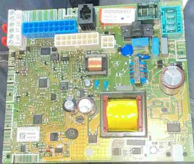

Cubo84 Inserito: 22 dicembre 2025 Segnala Inserito: 22 dicembre 2025 Salve a tutti e buone feste a tutti. Vi chiedo cortesemente aiuto. Per la scheda della mia caldaia che purtroppo mi ha abbandonato per una sovratensione. Proprio sotto le feste e proprio durante sto periodo di freddo. In poche parole. Ho trovato sia il fusibile che il varistore scoppiato. Ma anche cambiandoli come do tensione alla scheda continua a saltare il fusibile. Ho anche controllato se c'è un corto tra fase e neutro ma non ce. Cosa posso controllare più? Vi ringrazio per la gentilezza. Ma senza sta scheda la mia famiglia sta al freddo. E un tecnico della caldaia mi ha chiesto ben 350 euro per sostituirla. Vi ringrazio. Per l'attenzione. La foto che ho postato e di prima che sostituissi il varistore. Grazieeee
ALLUMY Inserita: 22 dicembre 2025 Segnala Inserita: 22 dicembre 2025 (modificato) . Modificato: 22 dicembre 2025 da ALLUMY
Stefano Dalmo Inserita: 22 dicembre 2025 Segnala Inserita: 22 dicembre 2025 L’unico che può aiutarti a risolvere il problema è un tecnico tv del posto . portaci la scheda , altrimenti la vedo dura . L’unica prova che puoi fare è scollegare tutte le periferiche e restare collegata solo la linea di alimentazione . Se salta lo stesso portala a riparare . se non salta , allora bisogna trovare il guasto in una periferica .
Cubo84 Inserita: 22 dicembre 2025 Autore Segnala Inserita: 22 dicembre 2025 La scheda é scollegata dalla caldaia. Infatti alimentando solo la scheda salta il fusibile. Dopo aver sostituito varistore scoppiato e fusibile
Stefano Dalmo Inserita: 22 dicembre 2025 Segnala Inserita: 22 dicembre 2025 C’è un corto in un componente dello stadio di alimentazione .
olometabolo Inserita: 31 dicembre 2025 Segnala Inserita: 31 dicembre 2025 Posta una foto di migliore qualità che su questa non si vede nulla e fai foto lato componenti e piste. Inoltre dicci marca e modello della caldaia. Se alimenti la scheda con una lampadina in serie ( meglio se alogena o a filamento) la lampadina si accenderà perche c'é un corto. in questa situazione spruzza dell' alcool sulla scheda e vedi se trovi qualche punto in cui evapora rapidamente, quello sara il componente da controllare.
