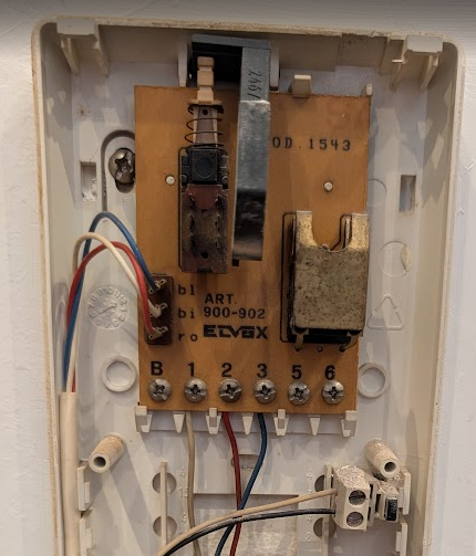

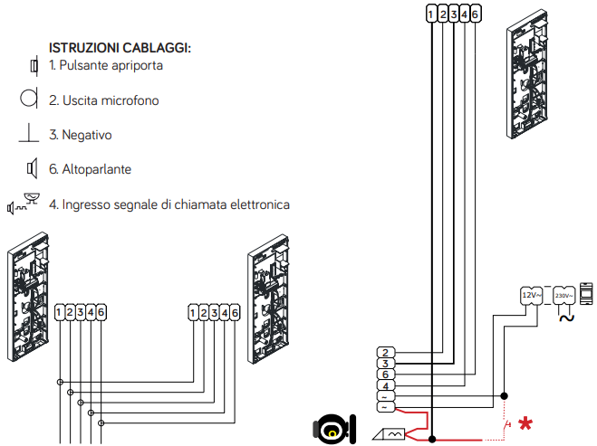

alvi76 Inserito: 23 dicembre 2025 Segnala Inserito: 23 dicembre 2025 (modificato) Ciao a tutti, premetto che ho poca esperienza con i citofoni e avrei bisogno di un vostro parere. Devo sostituire il citofono interno perché il volume dell’altoparlante in cornetta è diventato molto basso, è un citofono vecchio di circa 20 anni. La suoneria/campanello, che si trova in una scatola separata e non integrata nel citofono, funziona correttamente. La mia domanda è: è possibile sostituire l’attuale citofono con un Miro ART.620005, distribuito da Proxe? Nella foto i collegamenti del vecchio citofono: Questo schema riporta il cablaggio del nuovo Miro ART.620005: Nel manuale Miro inoltre viene riportato: A questo punto dovrebbe essere: Funzione Elvox 900-902 ART.620005 Proxe ingresso altoparlante 1 6 uscita microfono 2 2 negativo 3 3 inoltre il ponticello SW3 per il buzzer dovrebbe andare impostato su E suoneria elettonica. A questo punto però ho un dubbio sul collegamento del pulsante apriporta: devo collegare il cavo bianco al morsetto 1 e il nero al morsetto 4? Così facendo però temo di portare l’alimentazione dell’elettroserratura sul circuito citofonico, con il rischio di danneggiare l’impianto condominiale. Potete confermarmi se il collegamento è corretto o indicarmi la soluzione giusta? Grazie in anticipo per ogni qualsiasi consiglio. Modificato: 23 dicembre 2025 da alvi76
ROBY 73 Inserita: 23 dicembre 2025 Segnala Inserita: 23 dicembre 2025 Ciao alvi76, 4 ore fa, alvi76 ha scritto: La mia domanda è: è possibile sostituire l’attuale citofono con un Miro ART.620005, distribuito da Proxe?.......... Potete confermarmi se il collegamento è corretto o indicarmi la soluzione giusta? No, non puoi. La tua supposizione: 4 ore fa, alvi76 ha scritto: Così facendo però temo di portare l’alimentazione dell’elettroserratura sul circuito citofonico, con il rischio di danneggiare l’impianto condominiale. è corretta, per lo meno vedendo il collegamento del pulsante nel citofono, ma già il fatto che ci sia anche il ronzatore separato, mi fa pensare che i due circuiti siano appunto separati e provenienti da alimentazioni diverse. 4 ore fa, alvi76 ha scritto: inoltre il ponticello SW3 per il buzzer dovrebbe andare impostato su E suoneria elettonica. No, eventualmente la chiamata dev'essere impostata come ronzatore in Corrente Alternata. Eventualmente puoi vedere un citofono 4+n cosiddetto "universale" con chiamata in Corrente Alternata, come ad esempio il Vimar 620R, anzi, probabilmente visto l'attuale 900-902 ti potrebbe servire il Vimar R209 che ha il microfono a carbone, oppure l'Urmet 1130/16 o 1133/15 o il più nuovo 1144/15. Scegline uno e poi vediamo come fare i collegamenti.
