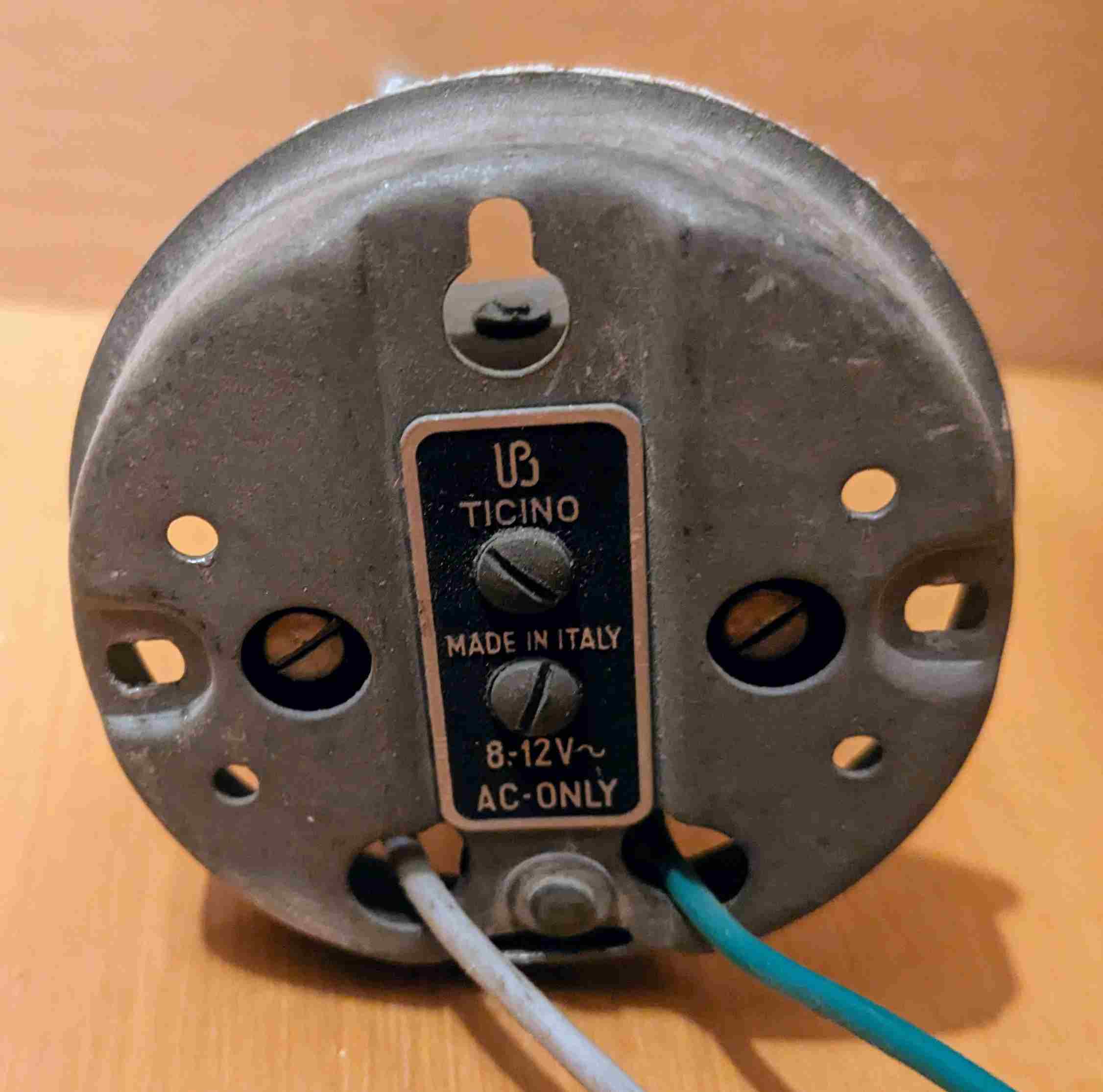

captec Inserito: 23 dicembre 2025 Segnala Inserito: 23 dicembre 2025 Buonasera, come da titolo ho un Elvox ART 900-902 con un cicalino esterno e ho bisogno di farlo funzionare con il Ring Intercom. Inizialmente avevo un 1/019 e provando vari cablaggi riuscii a far andare l'apertura del portone condominiale e la chiamata ma non entrambe. Ora dopo svariati mesi e scambi di mail col supporto Ring mi han mandato il Ring Intercom Video. Provato il cablaggio suggerito e non mi fa continuare perché non riceve la chiamata dal pannello esterno al condominio. Vi chiedo gentilmente qualche dritta. Grazie mille
Ggiovanni Inserita: 23 dicembre 2025 Segnala Inserita: 23 dicembre 2025 Devi assicurarti che la suoneria sia 12v e portarla con dei cavi fino dentro al citofono (ovvero fino al ring). Non hai alternative.
captec Inserita: 6 gennaio Autore Segnala Inserita: 6 gennaio Buonanno e grazie mille della risposta. Ho verificato che il cicalino suona anche staccando la luce dell'appartamento. Il modello esatto del cicalino sembra questo. https://www.ebay.it/itm/126353139183 https://www.subito.it/arredamento-casalinghi/bticino-suoneria-a-timpano-vintage-lecco-556912574.htm Ho aperto i copri cassette e uscendo un cavo verde e uno grigio dal cicalino, nel punto più vicino al citofono e al ring vedo cavo grigio e marrone giunti e cavo verde tagliato e terminato da entrambe le parti. Considerando questo, come posso proseguire evitando di fare danni? Grazie mille
Ggiovanni Inserita: 7 gennaio Segnala Inserita: 7 gennaio 6 hours ago, captec said: Il modello esatto del cicalino sembra questo. https://www.ebay.it/itm/126353139183 https://www.subito.it/arredamento-casalinghi/bticino-suoneria-a-timpano-vintage-lecco-556912574.htm I modelli elencati sono uno a 220-250v e l'altro a 24v. Devi capire con un multimetro se quando suoni da giù arrivano 12v al campanello o più. Non ho capito la situazione dei fili. Forse ho capito che uno grigio viene dal citofono e l'altro no. È corretto? Perché non carichi qualche foto così capiamo meglio?
captec Inserita: 7 gennaio Autore Segnala Inserita: 7 gennaio Ok perfetto, quindi come posso smontare la suoneria per misurare? Posso farlo in sicurezza anche con essa collegata? io alla suoneria vedo due fili, uno verde e uno grigio, (foto suoneria). Nelle altre due ci sono i cavi nella scatola di derivazione sopra il citofono, i cavi verdi sono terminati, l'unica cosa che non mi torna è che il cavo grigio nella scatola è più spesso di quello alla suoneria. Ho un multimetro quindi se capisco come fare in sicurezza ovviamente sono disponibile a misurare per accertarmi. Scusate le foto non ottimali, domani ne posso fare di migliori. Grazie
captec Inserita: 7 gennaio Autore Segnala Inserita: 7 gennaio Ho misurato alla suoneria e da 3.9v durante la chiamata
captec Inserita: 7 gennaio Autore Segnala Inserita: 7 gennaio Nella prima immagine la suoneria che ho misurato, cavi verde e grigio, nella seconda un altra suoneria attaccata in un'altra stanza che dovrebbe suonare (fa solo click al suono del campanello, come il suono di un relè ma ha qualcosa che non va e non suona) con cavi rosso e marrone. Quindi ne deduco che la massa sia il grigio/marrone e il cavo verde sia il segnale dal portone. L'unica cosa che non capisco è perché siano terminati i cavi verdi nella scatola all'ingresso della foto di ieri e come possa arrivare il segnale. Detto questo correggetemi se sbaglio ma sembra che debba misurare col multimetro tra il verde e grigio/marrone alla scatola e portarli al citofono, però non so se servono entrambe o il ground lo prendo dai cavi del citofono
ROBY 73 Inserita: 7 gennaio Segnala Inserita: 7 gennaio (modificato) Ciao captec, 3 ore fa, captec ha scritto: .......Ho misurato alla suoneria e da 3.9v durante la chiamata Hai misurato in VAC (Tensione Alternata), oppure in VDC (Tensione Continua)? Naturalmente va misurata in VAC. 2 ore fa, captec ha scritto: .........nella seconda un altra suoneria attaccata in un'altra stanza che dovrebbe suonare (fa solo click al suono del campanello, come il suono di un relè ma ha qualcosa che non va e non suona) con cavi rosso e marrone. Ma c'è il coperchio metallico sulla seconda suoneria? Prova a smontare le due suonerie e vedere sul retro se c'è scritta la tensione di esercizio, (per sicurezza prima di toglierle, stringi i morsetti, in modo che per sbaglio non si stacchi qualche filo girandole), Posta anche le foto Modificato: 7 gennaio da ROBY 73
captec Inserita: 7 gennaio Autore Segnala Inserita: 7 gennaio Ovvio si tensione alternata, domani smonto 53 minutes ago, ROBY 73 said: Ma c'è il coperchio metallico sulla seconda suoneria? Se intendi la campana si. 54 minutes ago, ROBY 73 said: Prova a smontare le due suonerie e vedere sul retro se c'è scritta la tensione di esercizio, (per sicurezza prima di toglierle, stringi i morsetti, in modo che per sbaglio non si stacchi qualche filo girandole), Non ho bisogno di particolari precauzioni? Grazie
ROBY 73 Inserita: 7 gennaio Segnala Inserita: 7 gennaio 1 minuto fa, captec ha scritto: Ovvio si tensione alternata Chiedo, perché nessuno lo specifica mai e poi si "rilevano sorprese". Attendiamo aggiornamenti allora
captec Inserita: 8 gennaio Autore Segnala Inserita: 8 gennaio Nella scatola più vicina al citofono ci sono i 2 verdi tagliati e un cavo bianco che va da una manica all'altra e quelli grigio marrone. Che mi consigliate di fare? Grazie
ROBY 73 Inserita: 9 gennaio Segnala Inserita: 9 gennaio 6 ore fa, captec ha scritto: Nella scatola più vicina al citofono ci sono i 2 verdi tagliati e un cavo bianco che va da una manica all'altra e quelli grigio marrone. Che mi consigliate di fare? Ma se sono isolati, in teoria non possono riguardare nulla con il citofono. Devi prendere i due fili della prima suoneria con i fili grigio e verde e portarli al citofono e quindi al Ring e se non c'è nessun filo in comune, usare il collegamento del Ring stesso con i due comuni separati, però a tal proposito "lascio la palla" a @Ggiovanni che conosce "l'aggeggio" meglio di me
Ggiovanni Inserita: 9 gennaio Segnala Inserita: 9 gennaio Ma hai ancora una foto del vecchio citofono con il ring audio in cui funzionavano solo la chiamata e l'apertura? On 12/23/2025 at 6:10 PM, captec said: Inizialmente avevo un 1/019 Non vorrei che hai saltato qualche collegamento o bypassato qualche cavo quando li hai sostituiti. Puoi mandarci una foto dell'attuale collegamento e dello schema di collegamento che ti suggerisce la app di Ring?
captec Inserita: 15 gennaio Autore Segnala Inserita: 15 gennaio On 1/9/2026 at 12:09 PM, Ggiovanni said: Ma hai ancora una foto del vecchio citofono con il ring audio in cui funzionavano solo la chiamata e l'apertura? Non vorrei che hai saltato qualche collegamento o bypassato qualche cavo quando li hai sostituiti. Puoi mandarci una foto dell'attuale collegamento e dello schema di collegamento che ti suggerisce la app di Ring? Certo, non si capirà benissimo ma cerco di renderlo il più chiaro possibile, il citofono non l'ho sostituito io, ma ho seguito e mi sembra che tutti i cavi da quel citofono siano stati usati anche su quello attuale. Non capisco dove vanno i cavi verde e grigio che vedo alla suoneria e nella scatola sopra al citofono (perché sono staccati quelli verdi)
captec Inserita: 15 gennaio Autore Segnala Inserita: 15 gennaio Ecco quelle che credo siano le immagini della configurazione con apertura porta e chiamata funzionante, non andavano entrambe allo stesso momento, o una o l'altra a seconda del cablaggio anche se al momento non mi ricordo come l'avevo cambiato. La rilevazione della chiamata da giù non ha mai funzionato ovviamente ma riuscivo ad aprire il portone e a sentire molto disturbato il segnale da giù. L'ultima foto è il cablaggio corrente (che non va e non arrivando la chiamata non fa continuare il settaggio dall'app Ring
captec Inserita: 15 gennaio Autore Segnala Inserita: 15 gennaio L'assistenza Ring dice: "Collegare C1 e C5 al terminale responsabile dello sblocco e C6 e C7 al terminale dal segnale acustico/rilevamento delle chiamate". Tutto ciò senza specificare le porte sul citofono. Anche perché mentre nel cablaggio ufficiale non chiede di connettere C1 e C7, non so dove collegarli
Ggiovanni Inserita: 16 gennaio Segnala Inserita: 16 gennaio C1 va al pulsante di apertura, accanto al morsetto (non allo stesso) a cui hai collegato c5. Questo dovrebbe risolvere il problema dell'audio disturbato. C7 e C6 devono andare alla suoneria: devi seguire i cavi che vanno alla suoneria e scoprire se arrivano o passano da dentro al citofono. Questo consentirà alla app di rilevare la chiamata
captec Inserita: 16 gennaio Autore Segnala Inserita: 16 gennaio 3 hours ago, Ggiovanni said: C1 va al pulsante di apertura, accanto al morsetto (non allo stesso) a cui hai collegato c5. Questo dovrebbe risolvere il problema dell'audio disturbato. C7 e C6 devono andare alla suoneria: devi seguire i cavi che vanno alla suoneria e scoprire se arrivano o passano da dentro al citofono. Questo consentirà alla app di rilevare la chiamata Ok come faccio a capirlo ? Grazie
captec Inserita: 16 gennaio Autore Segnala Inserita: 16 gennaio 4 hours ago, Ggiovanni said: C1 va al pulsante di apertura, accanto al morsetto (non allo stesso) a cui hai collegato c5. Questo dovrebbe risolvere il problema dell'audio disturbato. C7 e C6 devono andare alla suoneria: devi seguire i cavi che vanno alla suoneria e scoprire se arrivano o passano da dentro al citofono. Questo consentirà alla app di rilevare la chiamata Ok c1 è insieme al viola nella porta 4, c5 è nella 7 insieme al cavo sotto al viola (rosa). I cavi della suoneria non passano dentro al citofono. È normale che appena attacco il ring si crea un disturbo udibile in tutto il condominio? Immagino arrivi da giù
captec Inserita: 16 gennaio Autore Segnala Inserita: 16 gennaio 2 minutes ago, captec said: Ok c1 è insieme al viola nella porta 4, c5 è nella 7 insieme al cavo sotto al viola (rosa). I cavi della suoneria non passano dentro al citofono. È normale che appena attacco il ring si crea un disturbo udibile in tutto il condominio? Immagino arrivi da giù Al momento c2 sta nella porta 1 (cavo rosso), c3 nella 2 (cavo bianco), c4 nella 3 (cavo nero), c5 nella 7 e c1 nella 4.
captec Inserita: 16 gennaio Autore Segnala Inserita: 16 gennaio Ho giuntato direttamente i cavi attaccati alla suoneria con due altri che vanno al ring. Sto controllando che funzionino i contatti ma sembra che la suoneria non vada più e la chiamata non arriva quindi forse non sono giusti i cavi del ring. L'apertura va ma il resto no, sembra che vada l'audio ma la chiamata dal campanello non arriva al ring.
captec Inserita: 16 gennaio Autore Segnala Inserita: 16 gennaio Aggiornamento: sono riuscito a fare funzionare tutto ma da un po' il tasto dell'apriporta non funziona più, quale può essere il motivo? Grazie
Ggiovanni Inserita: 16 gennaio Segnala Inserita: 16 gennaio 2 hours ago, captec said: Aggiornamento: sono riuscito a fare funzionare tutto ma da un po' il tasto dell'apriporta non funziona più, quale può essere il motivo? Grazie Dopo l'ultima sequenza di messaggi mi sono perso. Ora funziona tutto? Con quali collegamenti? Se funziona tutto ma l'apriporta non funziona, c'è una contraddizione in termini 😂 Quale delle due? Il ronzio che sentivi prima probabilmente era dovuto ad un problema con i negativi. Forse era invertito c1 con C5 o C6 con C7 o in generale la tensione alternata dava fastidio al circuito della fonia che lavora invece in continua.
captec Inserita: 16 gennaio Autore Segnala Inserita: 16 gennaio 1 hour ago, Ggiovanni said: Dopo l'ultima sequenza di messaggi mi sono perso. Ora funziona tutto? Con quali collegamenti? Se funziona tutto ma l'apriporta non funziona, c'è una contraddizione in termini 😂 Quale delle due? Il ronzio che sentivi prima probabilmente era dovuto ad un problema con i negativi. Forse era invertito c1 con C5 o C6 con C7 o in generale la tensione alternata dava fastidio al circuito della fonia che lavora invece in continua. Allo stato attuale il portone giù resta sempre aperto (sembra che l'intercom mandi energia che lo tiene sbloccato e non si chiude). Altra cosa, da giù arriva l'audio dall'app, mentre il segnale da giù non arriva (arriva solo disturbo e un Echo della voce del telefono)
