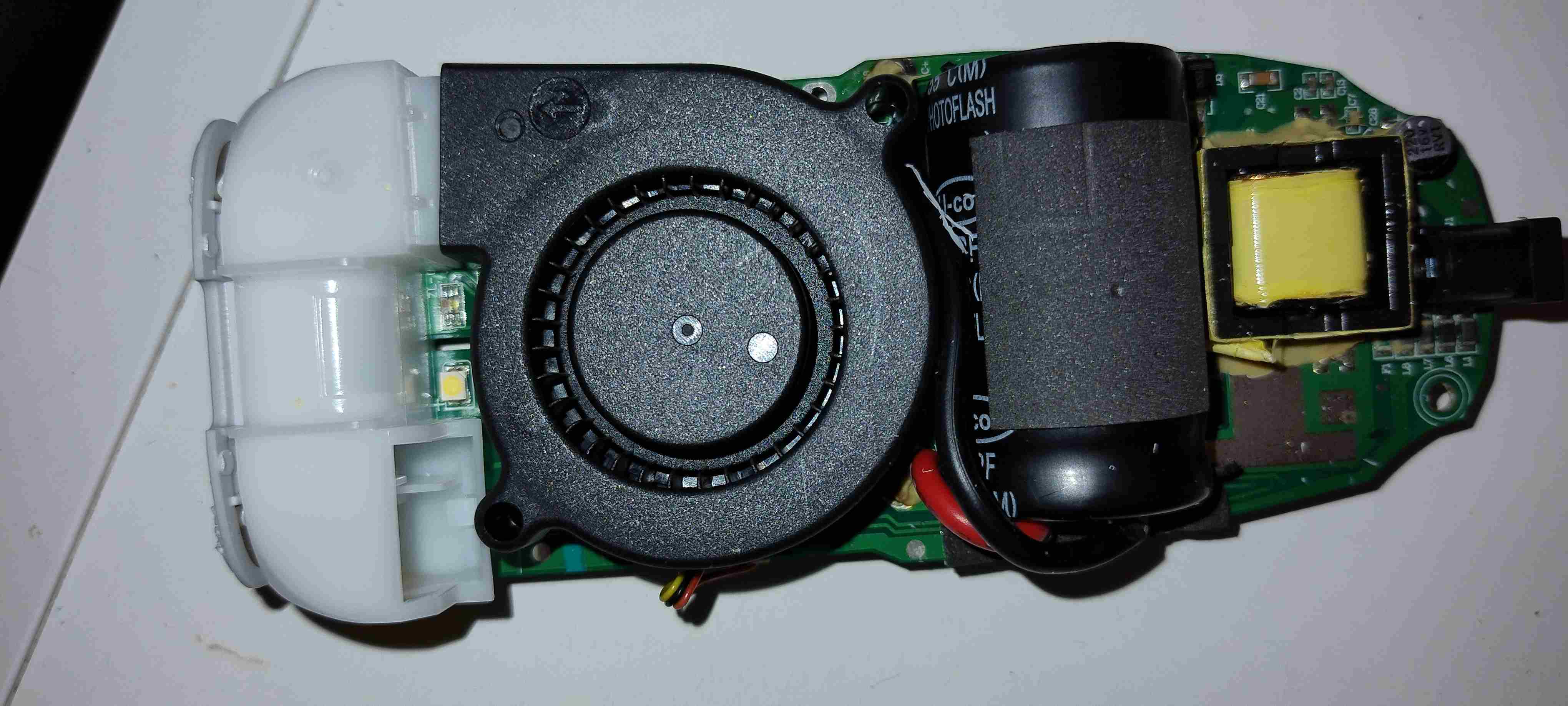

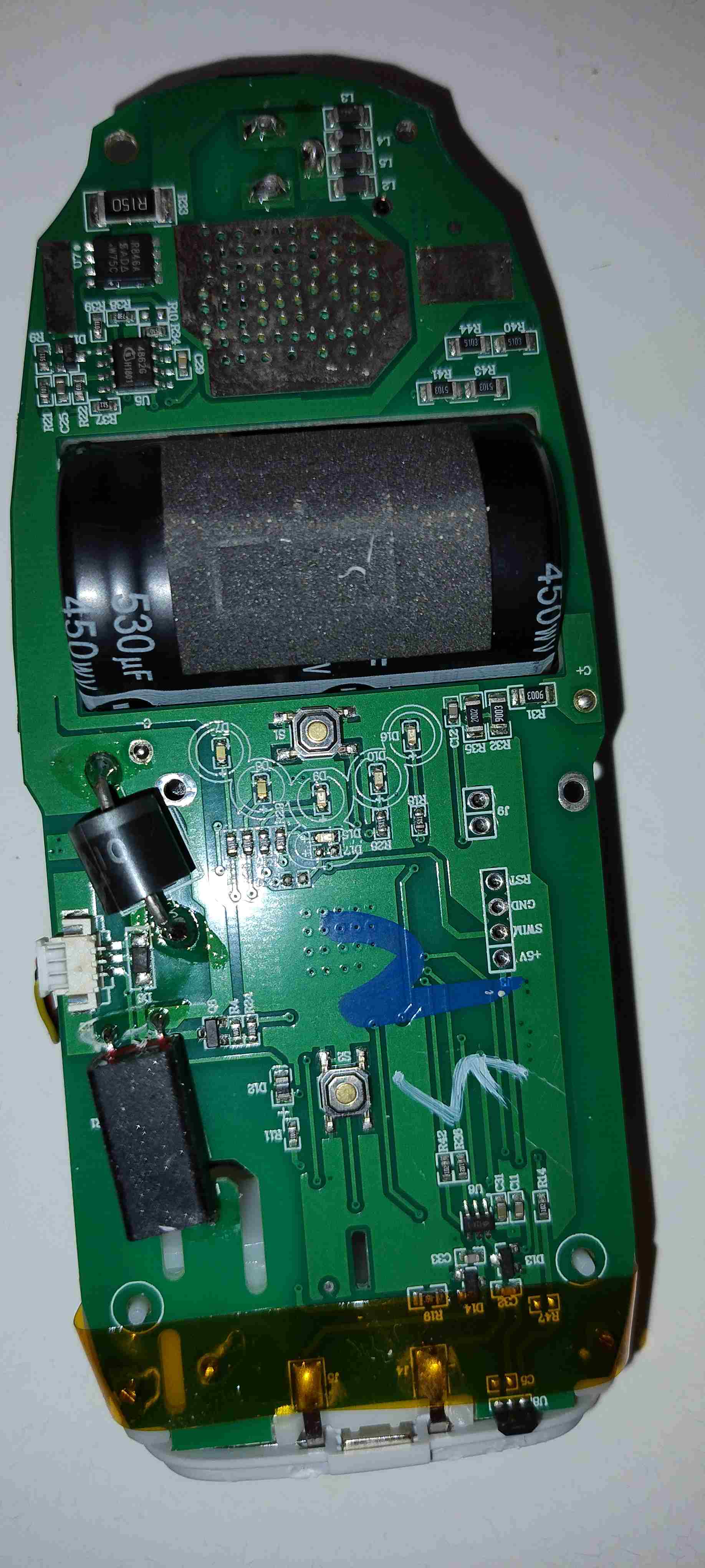

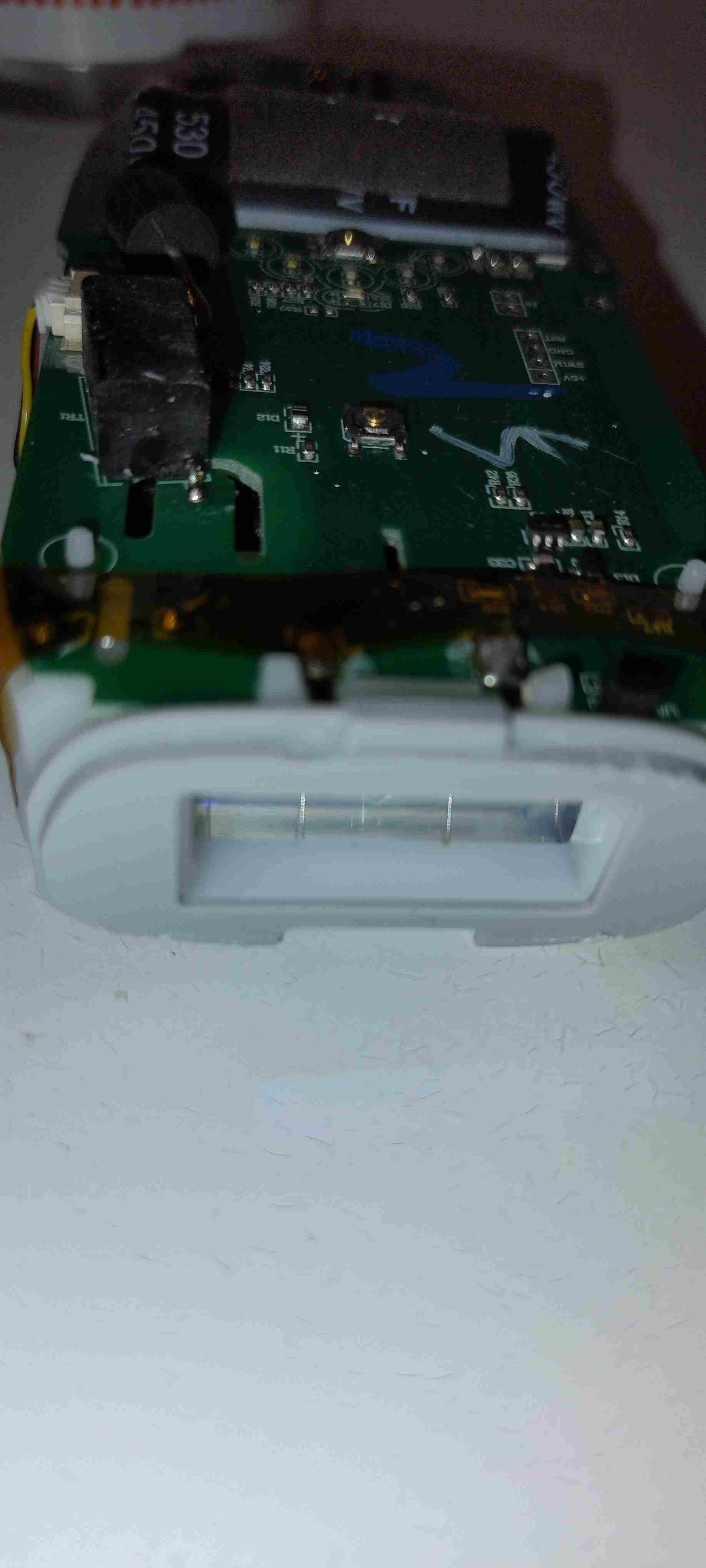

depilatore a impulsi DUO LUX accende ma non crea impulsi
sergio1289
salve a tutti.
come da titolo questo depilatore si accende, ma non crea impulsi .
per quel poco che so ho provato a fare una ricerca in rete, e pare che il difetto  sia dovuto alla lampada che non funge più,causa cicli di impulsi giunti a fine vita, confermate questa ipotesi?
ora ho aperto l'apparecchio, è possibile secondo voi fare un test fuori dal circuito per vedere se si tratta proprio della lampada ?
e se si con cosa posso testarla?
IMG_20251223_185136626.thumb.jpg.125c59b2d5c440492293217bc1a75e1c.jpgIMG_20251223_185153663.thumb.jpg.d5ea6ff60fb8cd630e77adf133a1fe23.jpgIMG_20251223_185207250.thumb.jpg.cf5c40b41c05fe0387dd48c147c3a1c5.jpg
Modificato: da sergio1289
