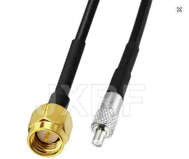

aisenauer Inserito: 24 dicembre 2025 Segnala Inserito: 24 dicembre 2025 buongiorno ed auguri, qualche anima pia potrebbe dirmi quale adattatore devo utilizzare per poter connettere un'antenna esterna con connettori maschi ts9 e un router tplink archer mr600 con connettori sma maschi? Non to trovato nessun connettore femmina ts9 - femmina sma, o sono cecato io. Allego foto grazie, saluti
Leone2285 Inserita: 24 dicembre 2025 Segnala Inserita: 24 dicembre 2025 (modificato) Ciao aisenauer dai un occhiata a questo Link e poi tramite immagini credo che qualche cosa si trova. https://a.aliexpress.com/_EJ2WcRa Buon Natale. Modificato: 24 dicembre 2025 da Leone2285
Leone2285 Inserita: 24 dicembre 2025 Segnala Inserita: 24 dicembre 2025 Notato che il link non apre. Prova questo: https://www.aliexpress.com/item/1005004796739671.html
aisenauer Inserita: 24 dicembre 2025 Autore Segnala Inserita: 24 dicembre 2025 potrebbe essere questo?
Leone2285 Inserita: 28 dicembre 2025 Segnala Inserita: 28 dicembre 2025 Sembra quello. Accertati meglio magari scrivendo al venditore. Io ti ho indicato il primo link trovato. Cercando meglio potrai trovarlo ad un prezzo migliore. Dalla Cina dal nuovo anno verrà addebitato un extra di 2 euro. Quindi cercalo per immagini e se lo trovi in Italia valuti quel che ti conviene di più.
