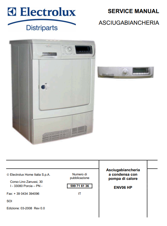

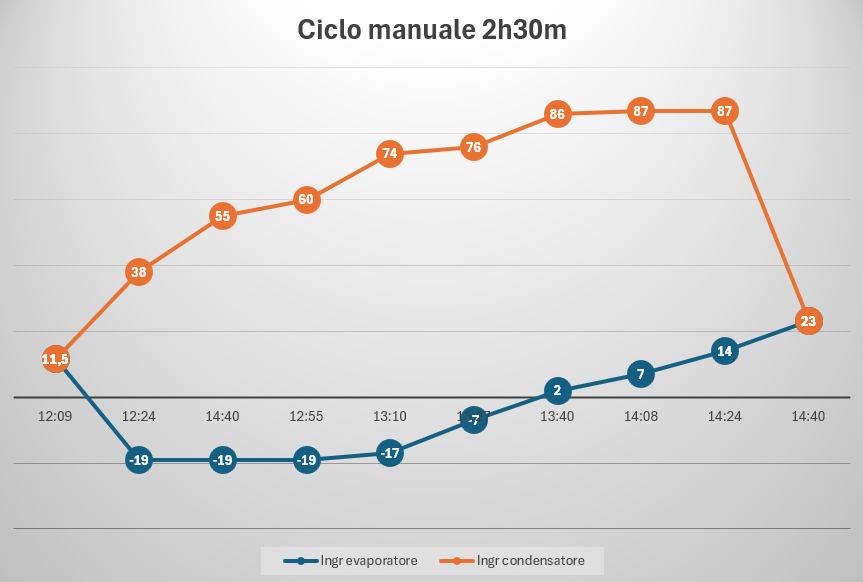

guidobras Inserita: 31 dicembre 2025 Autore Segnala Inserita: 31 dicembre 2025 Dopo la pulizia con idropulitrice e sostituzione del condensatore di marcia della ventola… ancora non asciuga bene L’interno del tamburo ora é più caldo ma la biancheria viene asciugata solo a metá. Ho provato col programma “asciutto forte” da 2ore, dopo 2 ore e 50 stava ancora lavorando e segnava 30 minuti residui. temperatura ambiente (garage) 15/16 gradi La vaschetta/cassetto di raccolta acqua rimane vuota. Anche nella vasca in basso non trovo acqua. Ricapitolando: - la pompa di calore funziona (le temperature misurate sui tubi corrispondono a quelle della macchina simile di Nik-Nak) - il condensatore di marcia della ventola é nuovo (5mF provato col tester) - i filtri a rete sono puliti (allego foto) cos’altro rimane? il motore della ventola fiacco? le guarnizioni di tenuta?
Ganimede77 Inserita: 31 dicembre 2025 Segnala Inserita: 31 dicembre 2025 21 minuti fa, guidobras ha scritto: temperatura ambiente (garage) 15/16 gradi Test da fare a 20°, 15° non idoneo.
Ganimede77 Inserita: 31 dicembre 2025 Segnala Inserita: 31 dicembre 2025 (modificato) 35 minuti fa, guidobras ha scritto: la pompa di calore funziona (le temperature misurate sui tubi corrispondono a quelle della macchina simile di Nik-Nak) A me sembrano troppo bassi quei valori, sembra di macchine differenti. Come si potrebbe avere aria a 50-55° nel tamburo con quei valori di ingresso al condensatore. Sul Service Manual di Electrolux, per quelle macchine, il regime mi pare differente. Modificato: 31 dicembre 2025 da Ganimede77
Nik-nak Inserita: 31 dicembre 2025 Segnala Inserita: 31 dicembre 2025 Al momento non ho lavatrici da fare, ma alla prima asciugatura, smonto la paratia laterale e rilevo le temperature dei 4 punti, durante un ciclo completo. Con condensatore sostituito, e pulizia approfondita, hai provato ad impostare un programma a tempo(90/120 MINUTI),per esludere il sistema di rilevamento umidità?
guidobras Inserita: 1 gennaio Autore Segnala Inserita: 1 gennaio (modificato) Ho provato con un asciugamano non molto bagnato e strizzato, come appena uscito da lavatrice + centrifuga: messo programma manuale 1h30 circa. asciugato a metà e niente acqua di condensa in cassetto e vasca inferiore. il fatto che manchi la condensa mi fa pensare che: - non scorre abbastanza aria calda nel tamburo e a seguire nell’ evaporatore (che dovrebbe catturarne l‘umidità). -e/o la temperatura dell’aria calda non é ancora sufficiente le curve di temperatura a cui ho fatto riferimento (compatibili con i valori che ho misurato e che riportava anche nik-nak) sono prese dal service manual del quale allego copertina. quella macchina ha parte elettrica, elettronica e meccanica identiche alla mia AEG, cambia solo il pannello comandi: la mia ha il display lcd) invece dei led sui pulsanti. Ganimede, da quale service manual hai preso le curve che hai postato qui sopra? Modificato: 1 gennaio da guidobras
michpao Inserita: 1 gennaio Segnala Inserita: 1 gennaio 13 ore fa, guidobras ha scritto: - i filtri a rete sono puliti (allego foto) A me sembra ostruito e se non passa bene l’aria (perché il calcare ostruisce la rete) non otterrai un programma nei tempi previsti. Basta solo immergere quel filtro (e gli altri se esistono) in aceto e dopo qualche ora li risciacqui spazzolando via i residui di calcare. Solo dopo potrai confrontare i risultati!
Ganimede77 Inserita: 1 gennaio Segnala Inserita: 1 gennaio 56 minuti fa, guidobras ha scritto: Ganimede, da quale service manual hai preso le curve che hai postato qui sopra? Per quelle col display, in genere, uso questo per tutto il gruppo Electrolux e le temperatura e diagnostica, quando la macchina funziona, corrispondono:
guidobras Inserita: 1 gennaio Autore Segnala Inserita: 1 gennaio (modificato) Come posso capire se la mia AEG è su piattaforma ENV06 HP (manuale di Ganimede) o sulla precedente EDR 2000 (mio manuale)? Se fosse una ENV06 smetto di lavorarci sopra e la butto... avrei chiaramente un guasto sulla di pompa di calore Allego foto etichetta col PNC e i dati di produzione Modificato: 1 gennaio da guidobras
Incubo82 Inserita: 1 gennaio Segnala Inserita: 1 gennaio (modificato) Se vuoi essere sicuro che non sia problemi di elettronica scollega sia compressore che motore dalla scheda fai 2 collegamenti volanti per farli funzionare senza e lo vedi subito 🙏👋🏻 Modificato: 1 gennaio da Incubo82
Ganimede77 Inserita: 2 gennaio Segnala Inserita: 2 gennaio Il 01/01/2026 alle 10:06 , guidobras ha scritto: quella macchina ha parte elettrica, elettronica e meccanica identiche alla mia AEG, Come per tutte le machine del gruppo Electrolux dal 2001 al 2016 (circa): AEG, Rex, Zanussi, Zoppas, ecc.
michpao Inserita: 2 gennaio Segnala Inserita: 2 gennaio Il 31/12/2025 alle 21:39 , guidobras ha scritto: Ma hai liberato questo filtro, SE L’ARIA NON PASSA non asciuga e non crea condensa. Te lo dico perché è una causa che solo dopo averla esclusa potrai concentrarti su altro. 🤷♂️
guidobras Inserita: 2 gennaio Autore Segnala Inserita: 2 gennaio 45 minuti fa, michpao ha scritto: Ma hai liberato questo filtro, SE L’ARIA NON PASSA non asciuga e non crea condensa. Te lo dico perché è una causa che solo dopo averla esclusa potrai concentrarti su altro. 🤷♂️ La foto non rende, la forte compressione che il forum applica la compromette Il filtro è libero, passano molto agevolmente sia aria che acqua Per scrupolo l'ho comunque messo a bagno nell'aceto
guidobras Inserita: venerdì alle 13:33 Autore Segnala Inserita: venerdì alle 13:33 (modificato) 2 ore fa, Ganimede77 ha scritto: Come per tutte le machine del gruppo Electrolux dal 2001 al 2016 (circa): AEG, Rex, Zanussi, Zoppas, ecc. Posto che la probabilmente la mia AEG T59840 è basata sulla piattaforma ENV06HP (quella del service manual che hai postato tu), hai davvero misurato 120 gradi celsius sull'ingresso condensatore? Mi sembra una temperatura molto elevata per una pompa di calore di quel tipo Chissà perchè sulla piattaforma EDR 2000 (un pò più vecchia ma molto simile) quella temperatura è nell'ordine della cinquantina di gradi.... la pompa di calore sembra essere la stessa. Anche se una si riferisse alla temperatura dell'aria nello scambiatore e l'altra alla temperatura del gas nei tubi, è una differenza molto grande. Modificato: venerdì alle 13:38 da guidobras
Nik-nak Inserita: venerdì alle 15:23 Segnala Inserita: venerdì alle 15:23 Porta pazienza qualche giorno, che al primo ciclo di asciugatura, rilevo tutte le temperature del circuito frigorifero sulla mia RDH97951W(PNC 91609665700) ENV06HP, e posto i dati Nel frattempo hai verificato il sensore ntc? Inoltre hai verificato che il compressore lavori costantemente durante il ciclo? Il corpo esterno del mio compressore, che è diverso dal tuo per forma, raggiunge gli 80C.
guidobras Inserita: martedì alle 16:34 Autore Segnala Inserita: martedì alle 16:34 Dunque in questi giorni ho: - lasciato il filtro a rete a bagno nell'aceto per 24 ore, poi asciugato e reinstallato. Era già pulito, l'ho fatto per scrupolo, per togliere eventuali residui di calcare come suggeriva michpao (anche se a buonsenso li passano aria calda umida e pelucchi... nessuno dei due trasporta calcare). - provato con il tester il sensore NTC, a temperatura ambiente e poi scaldato col phon. 21° 4.2 KOhm, 27° 3.3, 44° 1.4, 52° 1.1 Grossomodo funziona Poi passato disossidante secco sui contatti. - fatta lavorare poi la macchina con ciclo manuale di 2h30m, con 2 asciugamani medi e mezzo lenzuolo, bagnati e ben strizzati. Rilevate le temperature su ingresso evaporatore e ingresso condensatore, circa ogni 15 minuti. Le ho messe nel grafico allegato. Temperatura ambiente 12-15 gradi. verso fine ciclo, dopo 2h15circa, ho misurato anche la temperatura del coperchio/testa del compressore: 70 gradi. Risultato: solito. Panni mezzi bagnati, non una goccia di acqua nel cassetto alto o nella vasca bassa. Mi sa che non mi rimane altro che portarla in discarica...
borgo77 Inserita: martedì alle 16:44 Segnala Inserita: martedì alle 16:44 7 minuti fa, guidobras ha scritto: (anche se a buonsenso li passano aria calda umida e pelucchi... nessuno dei due trasporta calcare). assolutamente falso, ti assicuro che si chiudono completamente di calcare e residui di detersivo ad occhio nudo non te ne accorgi, ma è così
Nik-nak Inserita: martedì alle 17:35 Segnala Inserita: martedì alle 17:35 (modificato) Di seguito i dati rilevati sulla mia asciugatrice. Kg2,6 di cotoni, lavati e centrifugati a 1200 giri. Programma armadio livello max Temperatura ambiente 16/17 gradi Queste sono le temperature rilevate, durante il programma terminato in 78 minuti circa Pulizia dell'evaporatore ingresso flusso, non ottimale. TEMPO MINUTI T1 T2 T3 T4 COMPRESSORE 0 18 18 18 18 18 5 35 31 7 7 34 10 40 36 9 0 40 15 44 40 11 9 43 20 50 43 12 10 43 25 53 46 13 12 45 30 55 49 14 13 46 35 59 51 15 13 48 40 61 54 16 14 50 45 64 57 17 15 51 50 66 58 18 16 53 55 67 60 18 16 54 60 68 62 19 17 55 65 70 61 18 17 57 70 70 63 18 16 57 75 72 62 19 17 63 Resta da capire se il flusso d'aria nella tua asciugatrice è efficiente. Modificato: martedì alle 17:41 da Nik-nak
borgo77 Inserita: martedì alle 18:30 Segnala Inserita: martedì alle 18:30 guarda che il livello di asciugatura Armadio non li asciuga completamente Soprattutto quelle del gruppo electrolux lascia i capi molto umidi Al di la di tutto dovresti usare almeno il livello forte
guidobras Inserita: martedì alle 20:17 Autore Segnala Inserita: martedì alle 20:17 (modificato) 2 ore fa, Nik-nak ha scritto: Resta da capire se il flusso d'aria nella tua asciugatrice è efficiente. Grazie ancora per il prezioso aiuto Per valutare il flusso d’aria ho fatto così: - tolto il cassetto del filtro aria - lasciato aperto il portellino - messa in modalità test (senza biancheria), programma 5 o 6 (attiva cestello e ventola posteriore): mi sembra ci sia un bel flusso dal cestello all’evaporatore. in quelle condizioni, aria fredda. Non mi é venuto in mente di farlo durante il ciclo di asciugatura per sentire quanto calda è l’aria. comunque: - sulla mia la T3 é sotto zero per 2/3 del ciclo, sulla tua mai - la T1 é buona e paragonabile alla tua che sia la T3 troppo bassa ad impedire al vapore di condensare? potrei anche provare a fare un ciclo senza il filtro davanti all’evaporatore, se utile Modificato: martedì alle 20:21 da guidobras
Nik-nak Inserita: martedì alle 21:18 Segnala Inserita: martedì alle 21:18 (modificato) 2 ore fa, borgo77 ha scritto: Al di la di tutto dovresti usare almeno il livello forte In effetti il programma armadio, è un tipo di programma che non usiamo mai. Normalnente usiamo Forte o Extra, in quanto la lavatrice da 8kg, è utilizzata a pieno carico. In questo caso, con soli 3 kg scarsi di bucato, mia moglie ha scelto questo programma. In ogni caso i panni sono usciti belli asciutti ed in effetti i semigusci non erano caldi, come nei programmi Extra o Forte a pieno carico, con durata molto superiore ai 78 minuti. 1 ora fa, guidobras ha scritto: che sia la T3 troppo bassa ad impedire al vapore di condensare? Non saprei, non sono esperto di circuiti frigoriferi, ma in teoria dovrebbe essere meglio. Considera che in alcune misure che avevo fatto in passato, anche nel mio caso si erano toccate temperature di -10/12C, probabilnente con un programma diverso da Armadio 1 ora fa, guidobras ha scritto: potrei anche provare a fare un ciclo senza il filtro davanti all’evaporatore, se utile Sicuramente riduci la resistenza al flusso d'aria, eventualmente togli anche il filtro intermedio. Lascia solo quello sulla porta, al massimo sporchi maggiormante l'ingresso dell'evaporatore, ma per toglierti il dubbio, ne vale la pena. Hai verificato se la vasca ruota regolarmente?Eventualmente controlla il condensatore del motore che fà ruotare la vasca. Modificato: martedì alle 21:23 da Nik-nak
guidobras Inserita: martedì alle 23:14 Autore Segnala Inserita: martedì alle 23:14 1 ora fa, Nik-nak ha scritto: Hai verificato se la vasca ruota regolarmente?Eventualmente controlla il condensatore del motore che fà ruotare la vasca. Sì, il cestello/vasca gira
michpao Inserita: ieri dalle 08:10 Segnala Inserita: ieri dalle 08:10 (modificato) 11 ore fa, guidobras ha scritto: Per valutare il flusso d’aria ho fatto così: - tolto il cassetto del filtro aria - lasciato aperto il portellino - messa in modalità test (senza biancheria), programma 5 o 6 (attiva cestello e ventola posteriore): mi sembra ci sia un bel flusso dal cestello all’evaporatore. in quelle condizioni, aria fredda. Non mi é venuto in mente di farlo durante il ciclo di asciugatura per sentire quanto calda è l’aria. Se fai i test con situazioni diverse da come la usi, non capirai che cosa succede. Fai questa prova con dentro un paio di asciugamani, li metti bagnati come dopo un centrifuga e gli fai fare un programma di asciugatura senza nessun filtro. Dopo un’ora apri la porta mentre funziona e osservi: 1) stava ruotando e si sente un flusso di aria mentre si ferma 2) la temperatura interna 3) quanta condensa ha raccolto poi fai sapere! Modificato: ieri dalle 08:12 da michpao
