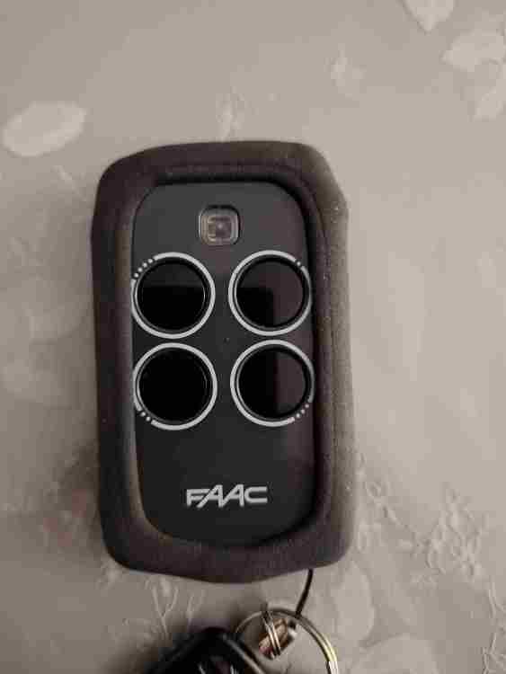

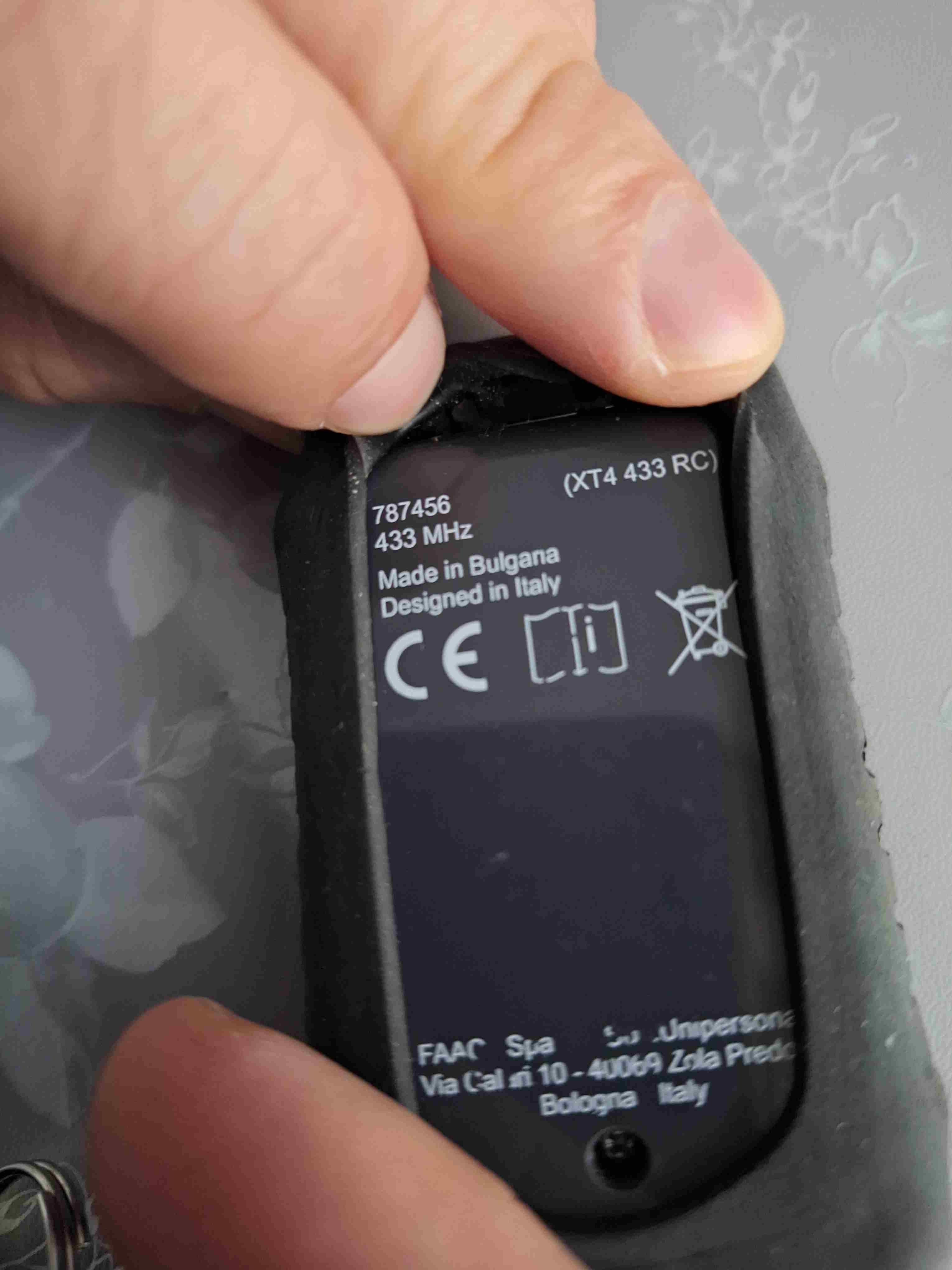

Stef1980 Inserito: 25 dicembre 2025 Segnala Inserito: 25 dicembre 2025 Buongiorno e buon natale a tutti, volevo sapere se qualcuno sa come collegare il faac s418 con telecomando xt4 433 rc al sistema per aprire il cancello tramite cell via bluetooth ossia "1control solo". Seguendo l'app, non riesco a memorizzare il codice del telecomando al dispositivo 1control. Non vorrei bisogna agire anche sulla centralina Faac... Grazie in anticipo a chi mi darà una mano.
giugn76 Inserita: 25 dicembre 2025 Segnala Inserita: 25 dicembre 2025 Ciao Devi capire se il tuo radiocomando é supportato ed é master Poi in fase di apprendimento codice devi pigiare tasti P1 e P2 contemporaneamente fino al lampeggiare del led (sul radiocomando) e poi premi il pulsante che ti interessa memorizzare https://www.koomando.com/media/PDF/manuale_Faac-XT4-RC.pdf
Stef1980 Inserita: 26 dicembre 2025 Autore Segnala Inserita: 26 dicembre 2025 Il 25/12/2025 alle 13:53 , giugn76 ha scritto: Ciao Devi capire se il tuo radiocomando é supportato ed é master Poi in fase di apprendimento codice devi pigiare tasti P1 e P2 contemporaneamente fino al lampeggiare del led (sul radiocomando) e poi premi il pulsante che ti interessa memorizzare https://www.koomando.com/media/PDF/manuale_Faac-XT4-RC.pdf I 2 telecomandi che ho sono identici e lampeggiano entrambi allo stesso modo e non so quale dei 2 sia il master....ho provato tramite la centralina a riprogrammare i telecomandi e in contemporanea anche il "solo" ma non riesco ugualmente. Facendo la procedura del tasro p1 e p2 in contemporanea sul telecomando non succede nulla, nessun lampeggio....
giugn76 Inserita: 27 dicembre 2025 Segnala Inserita: 27 dicembre 2025 Se i radiocomandi sono master entrambe trasmettono lo stesso codice che è uguale visto che uno sarà stato copiato dall’altro. Normalmente quando dai il codice ad un radiocomando nuovo il tasto che poi andrà a comandare dev’essere pigiato due volte per far apprendere la ricevente di un nuovo Tx. Ti giro questo video sperando ti sia utile https://www.facebook.com/1Control.it/videos/copia-radiocomando-faac-o-genius/1520600274661240/
Stef1980 Inserita: 27 dicembre 2025 Autore Segnala Inserita: 27 dicembre 2025 27 minuti fa, giugn76 ha scritto: Se i radiocomandi sono master entrambe trasmettono lo stesso codice che è uguale visto che uno sarà stato copiato dall’altro. Normalmente quando dai il codice ad un radiocomando nuovo il tasto che poi andrà a comandare dev’essere pigiato due volte per far apprendere la ricevente di un nuovo Tx. Ti giro questo video sperando ti sia utile https://www.facebook.com/1Control.it/videos/copia-radiocomando-faac-o-genius/1520600274661240/ Intanto grazie delle risposte, ho provato il metodo del video ma non riesco ugualmente a far copiare il codice, per quanto riguarda i telecomandi li ho copiati entrambi dalla centralina e non uno con l'altro....la stessa cosa ho fatto ieri, anche se nel video sembra che la centralina nemmeno serva nelle vicinanze....booohh Il mio telecomando è questo in allegato.
giugn76 Inserita: 27 dicembre 2025 Segnala Inserita: 27 dicembre 2025 Ma i radiocomandi li hai inserito tu nell’impianto o chi ha fatto l’automazione? Quando premi il pulsante del radiocomando (almeno due secondi) come si comporta il suo led? Resta acceso fisso o sembra spegnersi e riaccendersi??
Stef1980 Inserita: 27 dicembre 2025 Autore Segnala Inserita: 27 dicembre 2025 22 minuti fa, giugn76 ha scritto: Ma i radiocomandi li hai inserito tu nell’impianto o chi ha fatto l’automazione? Quando premi il pulsante del radiocomando (almeno due secondi) come si comporta il suo led? Resta acceso fisso o sembra spegnersi e riaccendersi?? I radiocomandi li ho programmati entrambi io dalla centralina e se tengo premuto il tasto del radiocomando tutti e 2 si comportano allo stesso modo ossia emettono un lampeggio velocissimo che sembra quasi una luce continua.
giugn76 Inserita: 28 dicembre 2025 Segnala Inserita: 28 dicembre 2025 Anche da manuale centralina (credo tu abbia la E024S) spiega come duplicare radiocomando, prova a seguire anche questo.
Stef1980 Inserita: 28 dicembre 2025 Autore Segnala Inserita: 28 dicembre 2025 3 ore fa, giugn76 ha scritto: Anche da manuale centralina (credo tu abbia la E024S) spiega come duplicare radiocomando, prova a seguire anche questo. Ho fatto anche questa procedura ma non so se l'ho interpretata bene....con il telecomando premo per 5 sec i tasti p1 e p2, nel frattempo metto in ricezione il "solo" poi premo il tasto da copiare 2 volte di seguito sempre con il telecomando con cui avevo fatto l'operazione p1 e p2. Giusto?
giugn76 Inserita: 28 dicembre 2025 Segnala Inserita: 28 dicembre 2025 pigiare P1 e P2 in contemporanea finché il led inizia a lampeggiare mettere in ricezione il solo e premere P1 o 2 in base a cosa ti serve (premilo e tienilo premuto per qualche secondo) comunque dal video si vede come agisce sui tasti P1 e P2
Stef1980 Inserita: 28 dicembre 2025 Autore Segnala Inserita: 28 dicembre 2025 25 minuti fa, giugn76 ha scritto: pigiare P1 e P2 in contemporanea finché il led inizia a lampeggiare mettere in ricezione il solo e premere P1 o 2 in base a cosa ti serve (premilo e tienilo premuto per qualche secondo) comunque dal video si vede come agisce sui tasti P1 e P2 Provato adesso, non va....
giugn76 Inserita: 28 dicembre 2025 Segnala Inserita: 28 dicembre 2025 Da qui più di così non riesco ad aiutarti Sei sicuro di fare tutti i passaggi uguali al video? L’applicazione cosa dice a schermo?
Stef1980 Inserita: 28 dicembre 2025 Autore Segnala Inserita: 28 dicembre 2025 (modificato) 11 minuti fa, giugn76 ha scritto: Da qui più di così non riesco ad aiutarti Sei sicuro di fare tutti i passaggi uguali al video? L’applicazione cosa dice a schermo? L'applicazione dice semplicemente di posizionarmi vicino alla centralina e dopo un passaggio l'app mi dice di premere il pulsante del telecomando per memorizzare il segnale nel "solo". Se va a buon fine l'istallazione è terminata ma a me da errore.... Scusa ma a quale video ti riferisci? Nel tuo post precendente ho visto solo una pagina allegata del mio manuale....😳 Tu di dove sei? Modificato: 28 dicembre 2025 da Stef1980
giugn76 Inserita: 28 dicembre 2025 Segnala Inserita: 28 dicembre 2025 intendo questo video https://www.facebook.com/1Control.it/videos/copia-radiocomando-faac-o-genius/1520600274661240/ (Prov. SO)
Stef1980 Inserita: 29 dicembre 2025 Autore Segnala Inserita: 29 dicembre 2025 10 ore fa, giugn76 ha scritto: intendo questo video https://www.facebook.com/1Control.it/videos/copia-radiocomando-faac-o-genius/1520600274661240/ (Prov. SO) Si, tutto fatto, a me da errore al primo invio del segnale, vediamo se mi risponde l'assistenza altrimenti farò il reso. Grazie per l'aiuto
giugn76 Inserita: 29 dicembre 2025 Segnala Inserita: 29 dicembre 2025 Mi spiace non riuscire ad aiutarti di piu Magari un altro tecnico può aiutare Alla fine facci sapere come va
