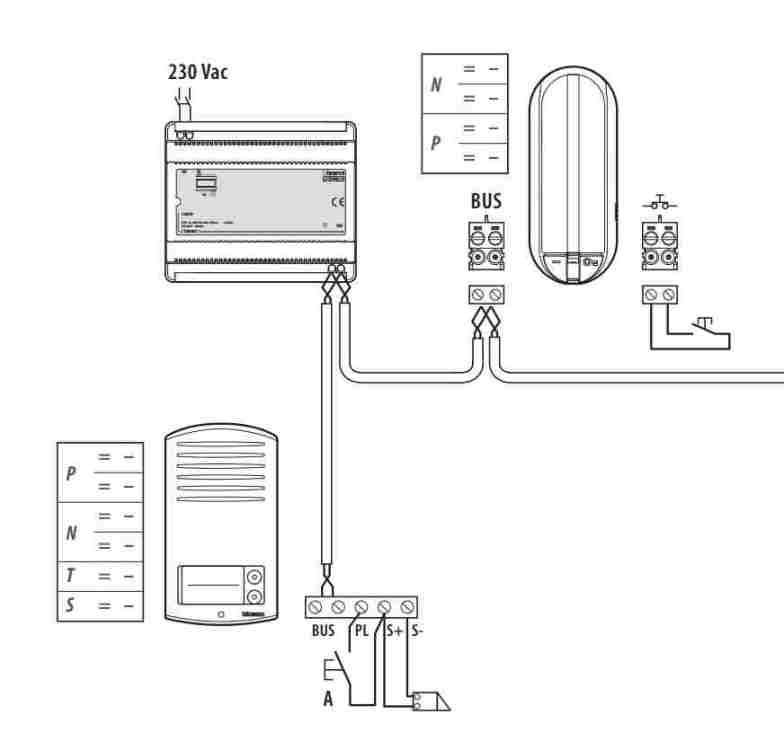

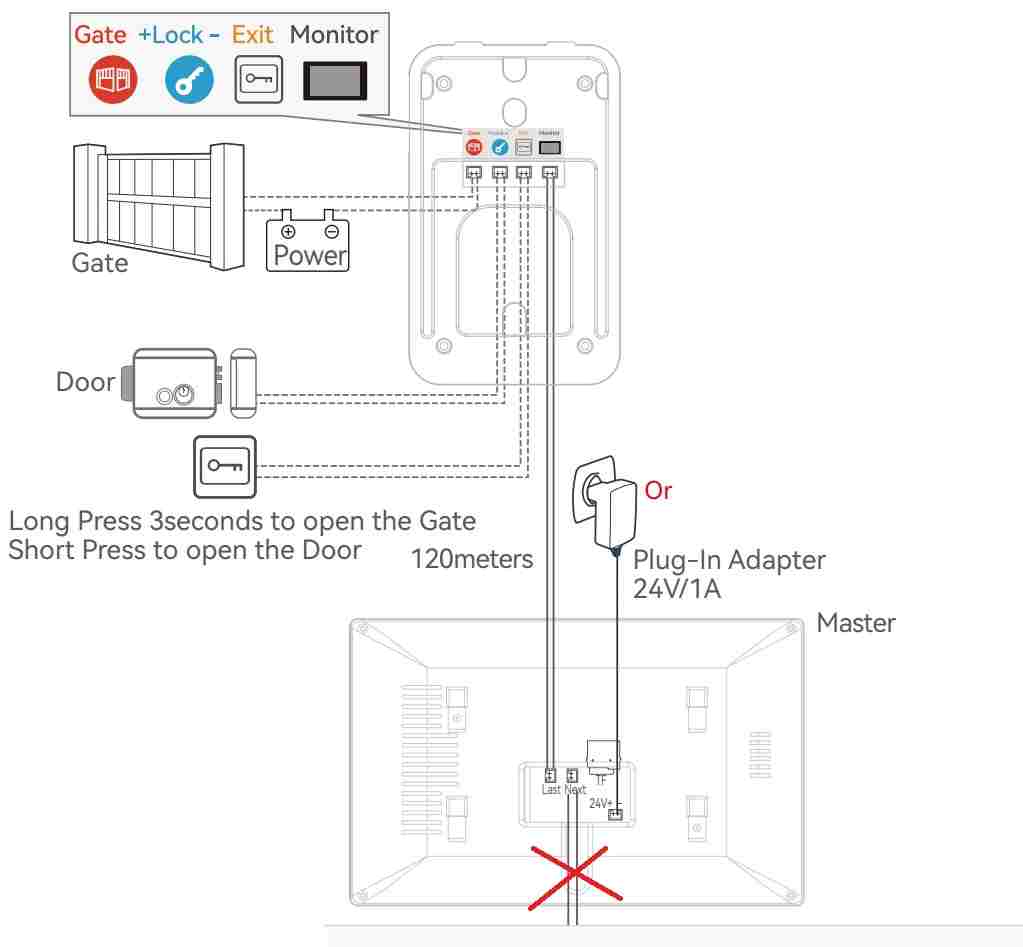

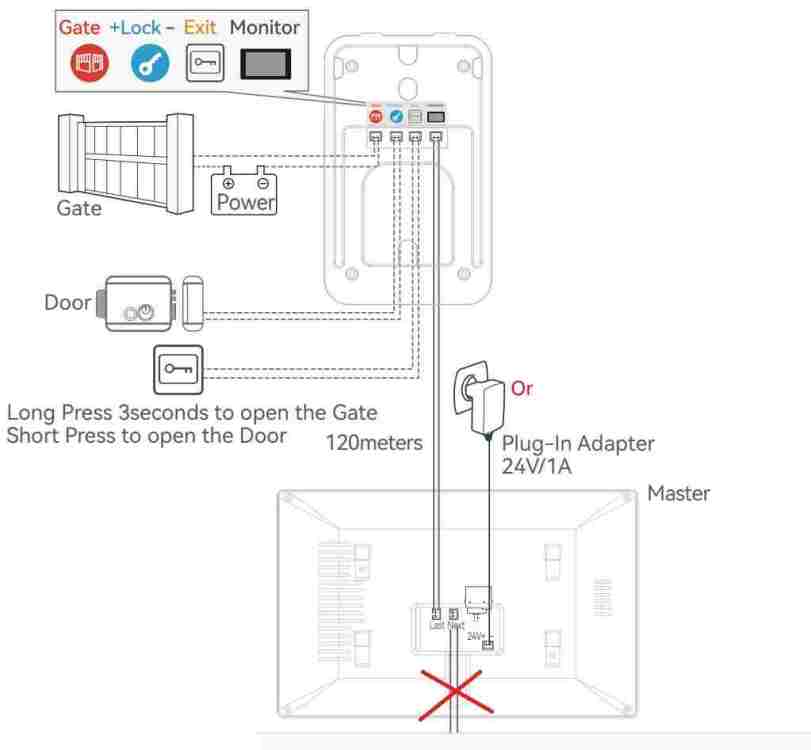

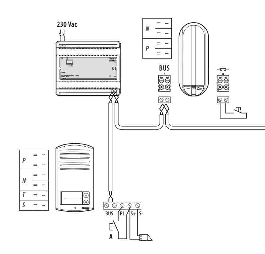

Ciao a tutti,
devo sostituire un vecchio impianto citofonico Terraneo con un citofono cinese a 2 fili.
Essendo piuttosto inesperto, vorrei chiedervi come si possano identificare correttamente i due fili che collegano la cornetta interna al posto esterno a bordo strada.
L’elettricista a cui ho chiesto un parere mi ha consigliato di non fidarmi dei colori dei cavi, perché nel tempo potrebbero essere state fatte giunte o sostituzioni nelle cassette di derivazione.
La mia domanda è:
devo seguire fisicamente i cavi dalla cornetta fino all’esterno, controllando tutte le cassette intermedie, oppure esiste un metodo più semplice per individuare la coppia corretta?
Modificato: da Domenico Maschio
Maurizio Colombi
In Tersystem i fili collegati ai morsetti 1 e 2 del posto esterno, vanno dritti all'1 e al 2 del posto interno.
Adesso ti incollo lo schema del vecchio e nuovo citofono:
Ad intuito vedo che nel BUS del Terraneo, (come attualmente e installato) cornetta e posto esterno, vengono serviti alimentazione e gestione in un unico cavo...
Mentre nel nuovo, devo arrivare dal posto esterno, diretto alla cornetta (Monitor LCD) senza interruzioni. Poi dovrei passare un cavo dedicato per alimentare il monitor interno?
Dimmi se  e giusto please..
Maurizio Colombi
Lo schema che hai riportato è relativo ad un sistema BUS, non ti servirà identificare nessun filo, perché hai solo due fili dall'esterno all'interno con di mezzo l'alimentatore.
L'alimentazione del monitor la prenderai dall'alimentatore che inserirsi in una presa.
Per la serratura dovrai arrangiarti con i fili che hai già aggiungendone uno. Purtroppo il risparmio sull'acquisto dei componenti porta a questi risultati. 🤷
A riguardo dell'apertura nessun problema lavora con Smart Things,
per il resto dovrei saltare l'alimentatore, ed arrivare con i due fili diretti al posto esterno, e poi servire con altri due fili dedicati la tensione per il monitor...
Maurizio Colombi
3 minuti fa, Eolox ha scritto:
ed arrivare con i due fili diretti al posto esterno, e poi servire con altri due fili dedicati la tensione per il monitor...
Ma... prova a leggere per bene lo schema che hai postato, mi sembra chiarissimo.
Ciao Eolox,
3 ore fa, Eolox ha scritto:
.........La mia domanda è:
devo seguire fisicamente i cavi dalla cornetta fino all’esterno, controllando tutte le cassette intermedie, oppure esiste un metodo più semplice per individuare la coppia corretta?
Ce l'hai un tester e lo sai usare?
Se sì, controlla la continuità di due fili e meglio ancora se hai uno spezzone di cavo qualsiasi da usare come "prolunga" di uno dei due puntali, cavo che poserai a terra che arrivi dal posto esterno al monitor interno in modo da essere certo della continuità dei fili stessi.
  • Domenico Maschio changed the title to Identificare fili dalla cornetta al posto esterno
Va bene, stacco tutto e cortocircuito solo i due fili a valle... Sara un problema servire con i 12 volt con un cavo dedicato alla cornetta, perché nella cassetta dove posizionerò l'alimentatore, o trovo due fini di scorta, o passare e un casino, ci ho già provato in passato, i tubi sono pieni...
2 ore fa, Eolox ha scritto:
Sara un problema servire con i 12 volt con un cavo dedicato alla cornetta, perché nella cassetta dove posizionerò l'alimentatore, o trovo due fini di scorta, o passare e un casino, ci ho già provato in passato, i tubi sono pieni...
Devo ancora capire di preciso se il vecchio impianto sia un "vecchio" 4+n come presumo, oppure un 2 Fili su BUS, comunque se hai due fili che partono dall'alimentatore e arrivano al citofono interno, il nuovo alimentatore lo puoi mettere anche nel quadro / scatola dove c'è l'attuale Terraneo.
Casomai posta le foto dei vari componenti che ci capiamo meglio
il vecchio e  questo:
Vedi che in mezzo ci sta l'alimentatore
1 ora fa, Eolox ha scritto:
il vecchio e  questo:
Ti ho chiesto le foto dei "componenti fisici", e meglio ancora dei cavi che sono passati dall'uno all'altro, così capiamo bene quello che si può e non si può fare.
fatto tutto come suggerito, ad ogni cassetta e giunta ho separato tutti i fili, e tramite il "beep", li ho riselezionati, rispettandone anche i colori per non incasinarmi, messo i cappucci, sono arrivato al posto esterno, ora ce da regolare l'apertura. se mettessi uno shelly sul contatto pulito in parallelo al GATE del posto esterno?
Maurizio Colombi
50 minuti fa, Eolox ha scritto:
se mettessi uno shelly sul contatto pulito in parallelo al GATE
Sinceramente non so cosa faccia il contatto "GATE", teoricamente dovrebbe aprire il cancello automatico, ma dallo schema si vede un alimentazione che non risponde alle richieste delle schede di automazione...
e devi aprire il cancello carraio lo puoi fare, se vuoi aprire l'elettroserratura del cancello pedonale... non credo.
cavolo questo è fondamentale, se mando voltaggio alla scheda della basculante so azzi!, Provo ad impostare una domanda al venditore cinese, grazie.
Allego le istruzioni complete...
Il cinese mi ha appena passato altri schemi:
Modificato: da Eolox
Maurizio Colombi
4 minuti fa, Eolox ha scritto:
Provo ad impostare una domanda al venditore cinese
Così ti risponde in cinese e ne sai meno di prima...
Dallo schema che hai allegato, la batteria è esterna al sistema, quindi dovresti avere un contatto pulito.
Ti basta provarlo con un tester.
va bene, metto al massimo sui 20 volt o 200 volt, in diretta dal tester, e provo a fare apertura dalla cornetta, in 3 secondi dovrei vedere cosa esce, ci provo, grazie!
Maurizio Colombi
Prima provi in tensione, se non misuri niente provi in continuità.
Aggiorno il 3d ci sono stati imprevisti...
Sulla scheda del posto esterno posso selezionare due uscite: +LOCK- e GATE.
  • +LOCK-: con il tester ho verificato che invia una tensione di 12 V per circa 1 secondo. L’ho esclusa perché ho la necessità di utilizzare un contatto pulito.
  • GATE: selezionando l’apertura del gate dalla cornetta indoor, questa uscita chiude un contatto pulito e non fornisce alcuna tensione. Fin qui tutto ok, ma succede una cosa piuttosto strana.
Ho configurato uno Shelly 1 Mini, alimentandolo correttamente su L e N. In questo caso il contatto pulito da chiudere è tra SW e L.
Se chiudo manualmente SW e L con un ponticello provvisorio, tutto funziona perfettamente.
Il problema nasce quando collego SW e L direttamente ai morsetti GATE del posto esterno:
  • con il tester tutto sembra corretto, infatti il cicalino suona solo quando apro il gate dalla cornetta indoor e si interrompe dopo circa 1 secondo;
  • invece, collegando lo stesso contatto allo Shelly 1 Mini, il relè si eccita immediatamente all’accensione, senza nemmeno aspettare il comando di apertura del gate dalla cornetta.
Qualcuno ha idea del motivo per cui il comportamento con il tester è corretto, mentre lo Shelly si attiva subito? Potrebbe esserci qualche riferimento interno, ritorno di tensione o incompatibilità tra l’ingresso SW e l’uscita GATE?
1 ora fa, Eolox ha scritto:
Ho configurato uno Shelly 1 Mini, alimentandolo correttamente su L e N. In questo caso il contatto pulito da chiudere è tra SW e L.
No, non può essere un contatto pulito se gli colleghi la fase dal morsetto L e tanto meno puoi dare i 230V al contatto GATE del posto esterno citofonico, così rischi di far danni (se non li hai già fatti).
Sullo Shelly il contatto pulito ce l'hai tra I e O (o tra 1 e 0, vedi tu come chiamarli)
Modificato: da ROBY 73
Non sono espertissimo, ma in ingresso il sistema funziona solamente se passa una qualsiasi minima tensione tra i contatti SW e LINEA, invece per la chiusura di un contatto pulito in uscita, quindi partendo dal bottone sulla applicazione in poi, funziona tra zero ed uno, non so se mi sono  spiegato, ma per il poco che ho scoperto questa e l'unica soluzione...
Quindi mi servirebbe che parta il sistema dal GATE, fino alla basculante, e non dal bottone sulla app verso il GATE..
Modificato: da Eolox
Maurizio Colombi
9 minuti fa, Eolox ha scritto:
Quindi mi servirebbe che parta il sistema dal GATE, fino alla basculante, e non dal bottone sulla app verso il GATE..
Stai facendo un po' di confusione, controlla per bene quello che stai facendo e riprova!
stiamo calmi, adesso faccio uno schema
Il comando parte dalla cornetta al piano, e il gate manda l’impulso verso il primo shelly1 mini a sinistra, "che funziona perfettamente", e manda infine apertura al secondo shelly1, posizionato vicino alla basculante e a destra dello shema. Il lato di destra dello schema funziona benissimo, e testato da mesi, ma la parte di sinistra no, ripeto i punto del post precedente:
Il problema nasce quando collego SW e L direttamente ai morsetti GATE del posto esterno:
  • con il tester tutto sembra corretto, infatti il cicalino suona solo quando apro il gate dalla cornetta indoor e si interrompe dopo circa 1 secondo;
  • invece, collegando lo stesso contatto allo Shelly 1 Mini, il relè si eccita immediatamente all’accensione, senza nemmeno aspettare il comando di apertura del gate dalla cornetta.
Modificato: da Eolox
Sicuro di poter passare la 220V ai contatti gate di quel modulo? Poi non è proprio simpatico che ci sia la 220V nei pressi del citofono...
Lo schema poi mostra una batteria quindi potrebbe supportare solo una tensione DC perchè potrebbe usare un mosfet/transistor invece di un relè per aprire/chiudere il contatto.
Modificato: da Dumah Brazorf
Ho chiesto in giro, non sembra deleterio per il sistema la fase in giro.... Adesso provo con uno Shelly uno nuovo, che quello aveva subito un corto in passato, poi aggiornerò il 3d, grazie per adesso...
