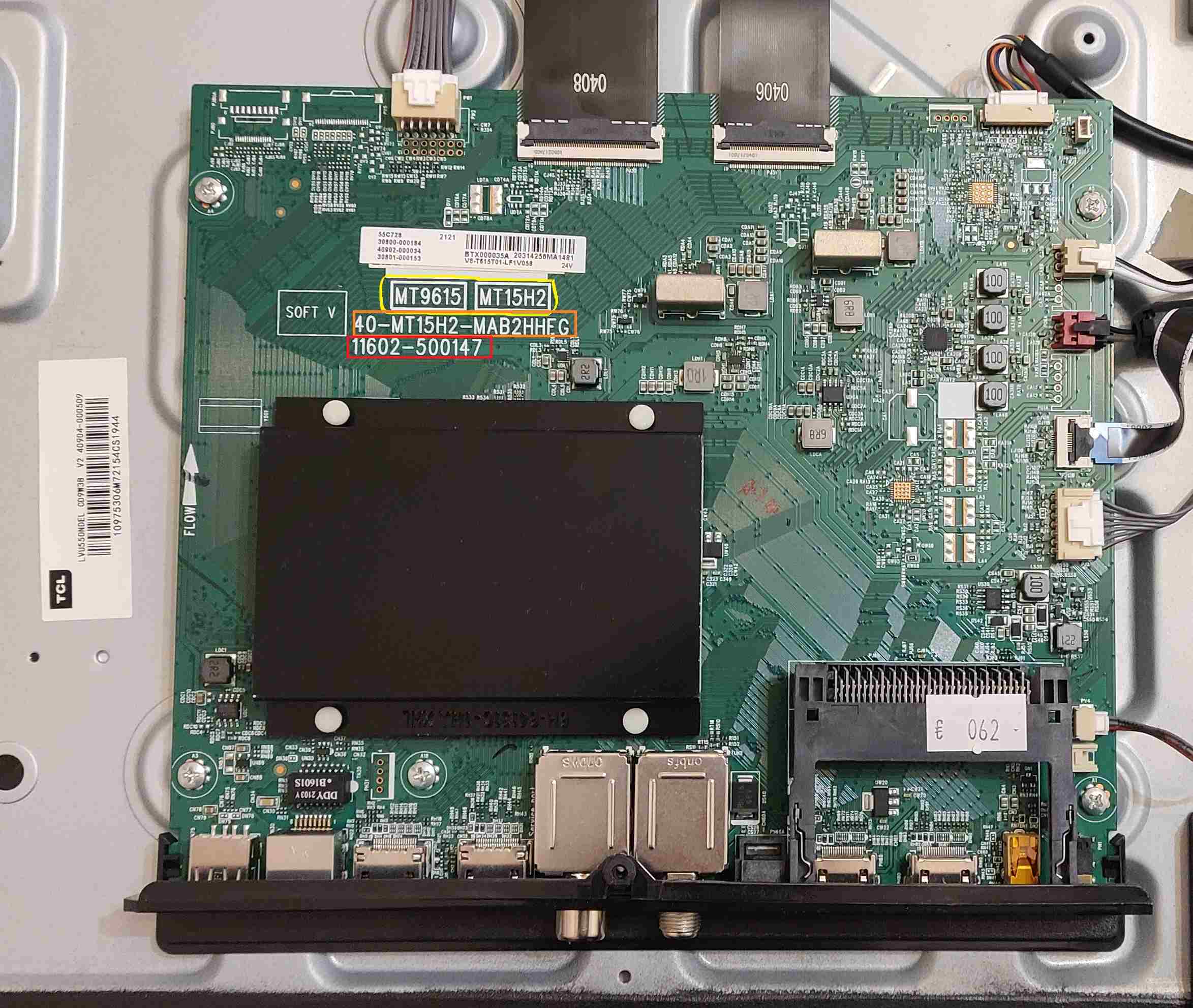

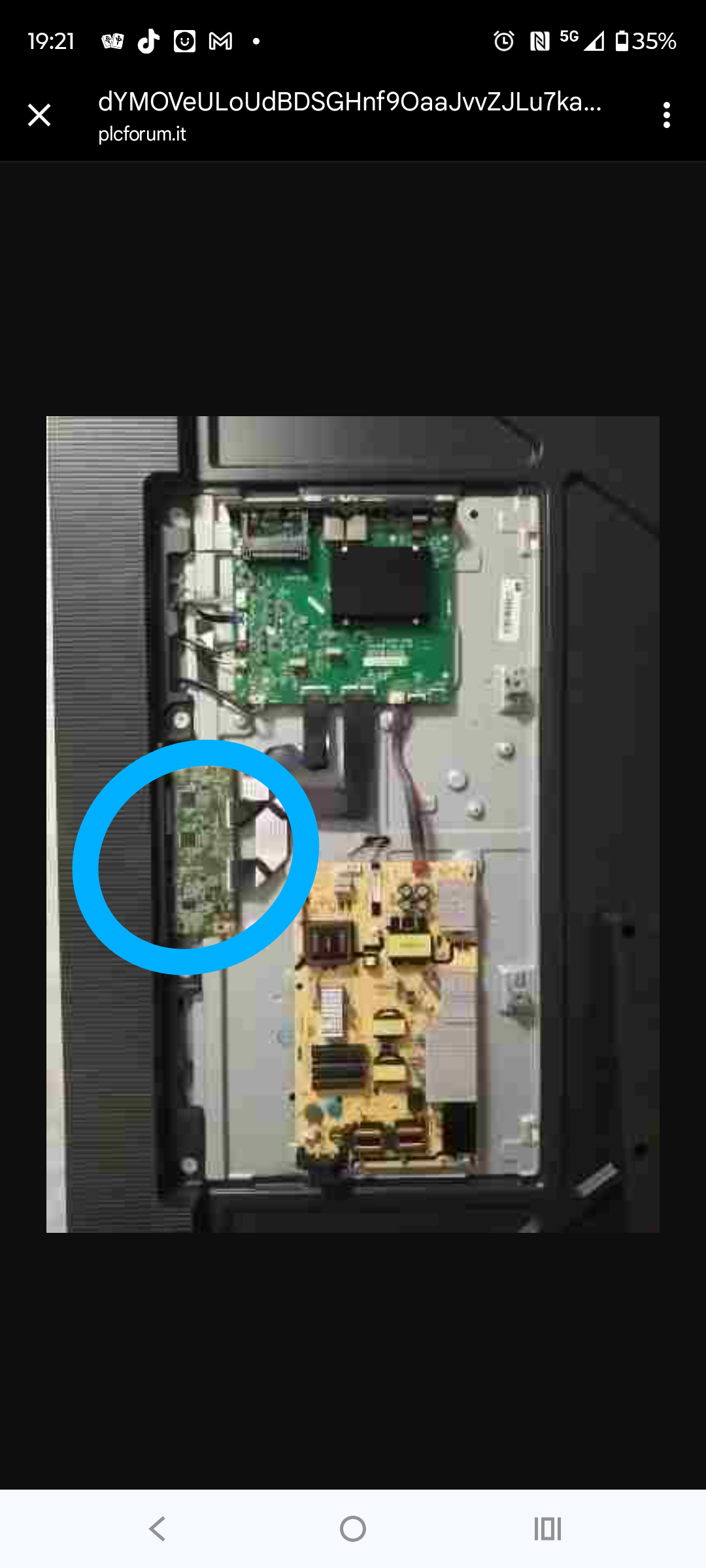

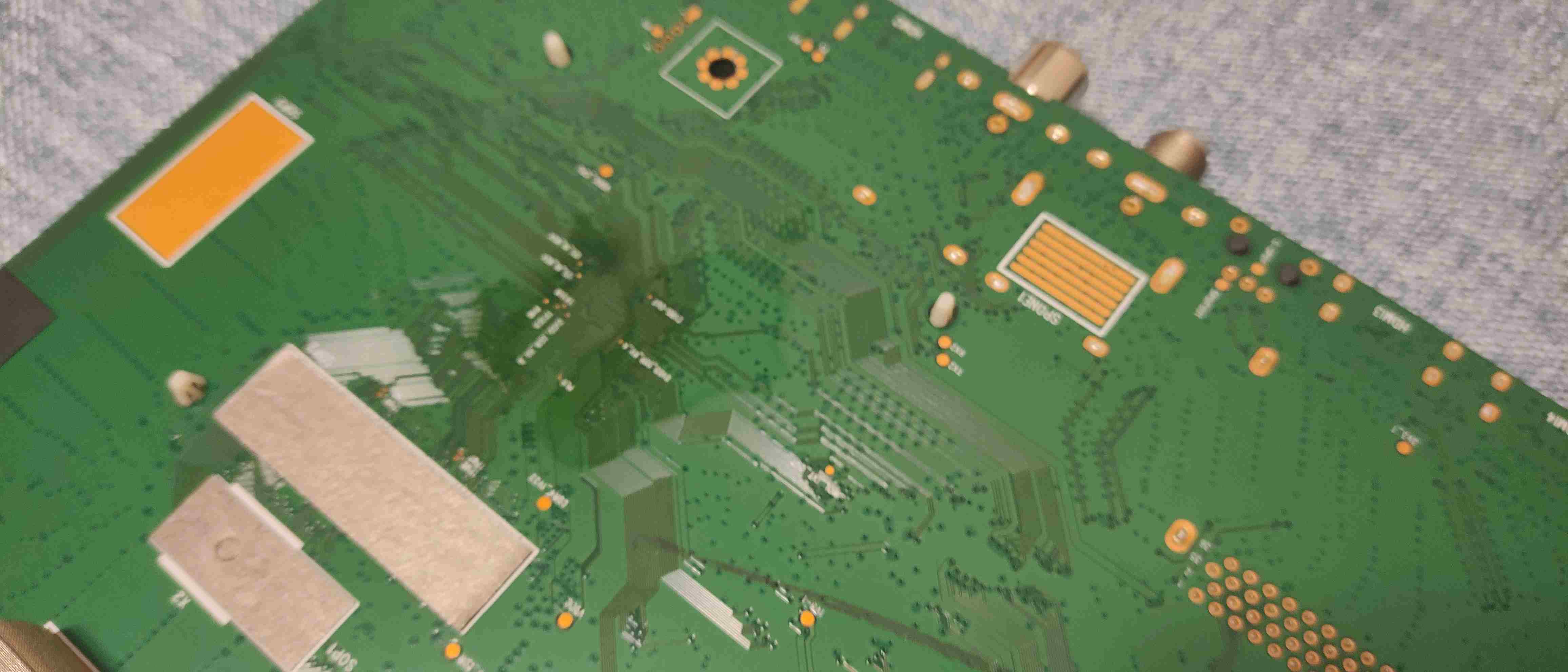

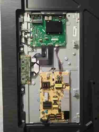

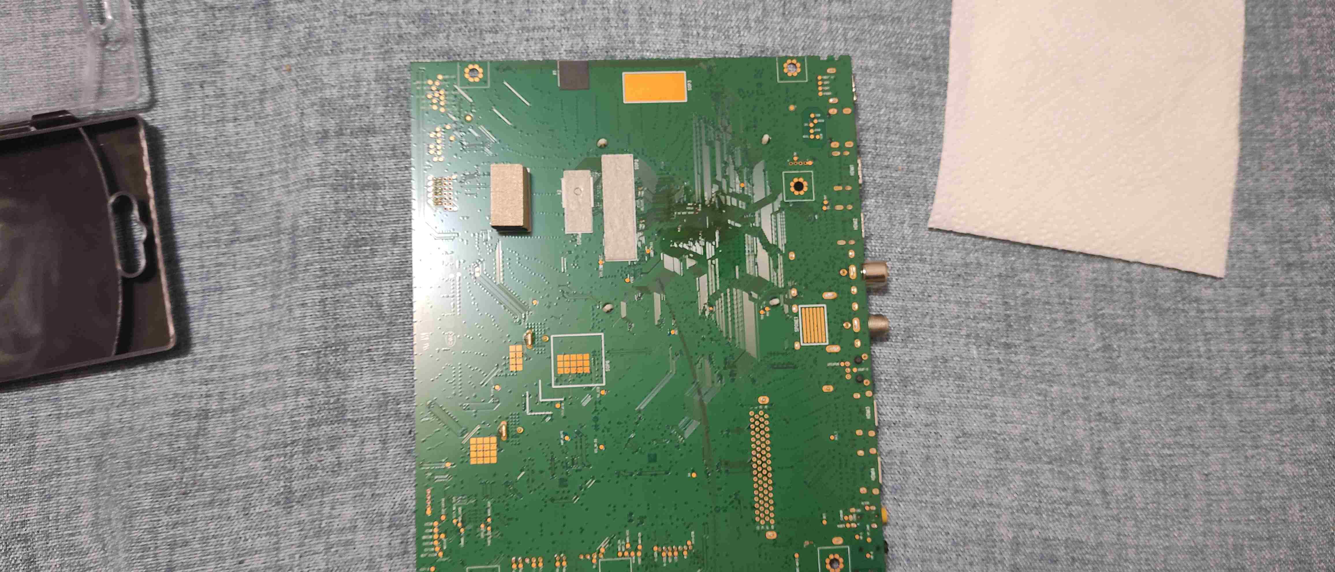

digei75 Inserito: 26 dicembre 2025 Segnala Inserito: 26 dicembre 2025 (modificato) Stamattina funzionava. stasera la accendo e si alternano le schermate come nella GIF animata che ho messo. Aggiungo: - no audio - unici input sono on/off dal telecomando o dall'unico tasto fisico dietro al pannello (tasto on/off) - staccare la spina per 10 minuti e riattaccarla non serve. - staccare la spina e riaccenderla mentre si tiene premuto (e si continua a tenere premuto) il tasto on/off, non seerve ad entrare nel menù recovery di android. - lunico altro tasto fisico è solo una levetta per attivare/disattivare il microfono. non so che fare. la Tv l'ho comprata a novembre 2021...ca**o. grazie. Modificato: 27 dicembre 2025 da Riccardo Ottaviucci
digei75 Inserita: 27 dicembre 2025 Autore Segnala Inserita: 27 dicembre 2025 tv TCL 55c728 scusa non l'avevo scritto.
ALLUMY Inserita: 27 dicembre 2025 Segnala Inserita: 27 dicembre 2025 Urca! Ne ho una della stessa serie C72 😱 Se dovesse capitare anche a me, so già cosa farne...
Riccardo Ottaviucci Inserita: 27 dicembre 2025 Segnala Inserita: 27 dicembre 2025 (modificato) il pannello è andato per qualche motivo in burning mode (bruciatura). Ci sono delle procedure empiriche per recuperarlo. Se la Tcon fosse esterna e non incorporata nel pannello si potrebbe tentare di sostituire la tcon stessa o riprogrammare la memoria eprom. Se vai su youtube alcuni tecnici stregoni riescono per qualche pannello a recuperarlo mediante una sequenza di semplici operazioni. Prova a cercare Modificato: 27 dicembre 2025 da Riccardo Ottaviucci
digei75 Inserita: 27 dicembre 2025 Autore Segnala Inserita: 27 dicembre 2025 3 ore fa, Riccardo Ottaviucci ha scritto: il pannello è andato per qualche motivo in burning mode (bruciatura). Ci sono delle procedure empiriche per recuperarlo. Se la Tcon fosse esterna e non incorporata nel pannello si potrebbe tentare di sostituire la tcon stessa o riprogrammare la memoria eprom. Se vai su youtube alcuni tecnici stregoni riescono per qualche pannello a recuperarlo mediante una sequenza di semplici operazioni. Prova a cercare proverò a vedere un po'. non ho nessuna competenza in elettronica. se fosse un pezzo da sostituire ok altrimenti ciccia. quello che mi rompe è che la tv non ha neanche 5 anni. mi scoccia anche a me. non è il momento per spendere soldi in una tv nuova contando che questa è del novembre 2021. se dovessi riprenderla, prenderei sempre una tv android ma TCL no di sicuro: non può durare così poco.
VERGHI1 Inserita: 27 dicembre 2025 Segnala Inserita: 27 dicembre 2025 Per qualsiasi marca estendi la garanzia a 5 anni, Così o lo riparano oppure lo cambiamo
Riccardo Ottaviucci Inserita: 27 dicembre 2025 Segnala Inserita: 27 dicembre 2025 2 ore fa, digei75 ha scritto: e dovessi riprenderla, prenderei sempre una tv android ma TCL no di sicuro: non può durare così poco. sono tutte ciofeche cinesi,ormai solo spazzatura
digei75 Inserita: 27 dicembre 2025 Autore Segnala Inserita: 27 dicembre 2025 1 ora fa, VERGHI1 ha scritto: Per qualsiasi marca estendi la garanzia a 5 anni, Così o lo riparano oppure lo cambiamo mi sa che conviene farlo davvero. ancora devo aprire il tv ma online ho troato questa foto: quale sarebbe il Tcon? grazie.
sergio1289 Inserita: 27 dicembre 2025 Segnala Inserita: 27 dicembre 2025 ciao la scheda tcon dovrebbe essere questa
mistertv Inserita: 28 dicembre 2025 Segnala Inserita: 28 dicembre 2025 A tv in modalità burning prova a tenere premuto per 5 secondi il tasto on/off fino allo spegnimento del tv. Poi stacca alimentazione di rete per 10 secondi e quindi rialimenta il tv e prova ad accenderlo. Vedi se tutto torna normale.
carlovittorio Inserita: 28 dicembre 2025 Segnala Inserita: 28 dicembre 2025 A un mio conoscente una Nordmende 24" il pannello è durato poco più di un mese: TV sostituito dall'assistenza.
digei75 Inserita: 28 dicembre 2025 Autore Segnala Inserita: 28 dicembre 2025 4 ore fa, mistertv ha scritto: A tv in modalità burning prova a tenere premuto per 5 secondi il tasto on/off fino allo spegnimento del tv. Poi stacca alimentazione di rete per 10 secondi e quindi rialimenta il tv e prova ad accenderlo. Vedi se tutto torna normale. no non funziona. la tv non si spenge tenedo premuto il tasto on/off. posso tenerlo premuto anche un minuto ma non succede nulla.
digei75 Inserita: 28 dicembre 2025 Autore Segnala Inserita: 28 dicembre 2025 Domanda importante: NON capendo nulla di elettronica MA visto che Voi avete indicato la scheda Tcon come responsabile del guasto, sarebbe una sciocchezza che io la comprassi e la sostituissi in autonomia od è un azzardo? quanta probabilità, in base alla vostra esperienza, che il pezzo guasto sia quello? Grazie
Riccardo Ottaviucci Inserita: 28 dicembre 2025 Segnala Inserita: 28 dicembre 2025 prova ad accenderlo tenendo premuto il pulsante finche non si accende,non con un solo impulso. Poi dai un'occhiata a questo video . Se trovi la Tcon a 15-20€ puoi rischiare
3kek1 Inserita: 28 dicembre 2025 Segnala Inserita: 28 dicembre 2025 (modificato) . Modificato: 28 dicembre 2025 da 3kek1
digei75 Inserita: 28 dicembre 2025 Autore Segnala Inserita: 28 dicembre 2025 51 minuti fa, Riccardo Ottaviucci ha scritto: prova ad accenderlo tenendo premuto il pulsante finche non si accende,non con un solo impulso. Poi dai un'occhiata a questo video . Se trovi la Tcon a 15-20€ puoi rischiare la soluzione delvideo non funziona. ho trovato la scheda (modello esatto, codice esatto) su aliexpress al 17 euro (spedizione dal 10 gennaio) speriamo che sia questo il guasto. @tutti grazie del supporto. ovviamente i tengo aggiornati.
digei75 Inserita: 29 dicembre 2025 Autore Segnala Inserita: 29 dicembre 2025 supponiamo che anche la scheda in foto sia guasta, ingrandendo la foto, quale numeri devo prendere in considerazione per ricomprarla? il giallo, il rosso o l'arancione? grazie.
digei75 Inserita: 29 dicembre 2025 Autore Segnala Inserita: 29 dicembre 2025 ho visto che, la mainboard, la trovo (grazie a yandex.com) in posti tipo polonia, turchia a circa 55/60 euro (ho fatto le conersioni). Vi fidereste? sarebbe fattibile o spenderi un botto di spedizione, dazi, iva ecc... altrimenti ce un venditore ebay dalla francia che la vende a 140+30 di spedizione...costa un botto!
mistertv Inserita: 31 dicembre 2025 Segnala Inserita: 31 dicembre 2025 Quote A tv in modalità burning prova a tenere premuto per 5 secondi il tasto on/off fino allo spegnimento del tv. Poi stacca alimentazione di rete per 10 secondi e quindi rialimenta il tv e prova ad accenderlo. Vedi se tutto torna normale. Questa procedura funziona sui TCL ma quando il telecomando riesce a spegnere il tv con il tasto on/off, se invece il telecomando non è in grado di comandare lo spegnimento allora non funziona. Il mio consiglio però è di rivolgersi all'assistenza TCL e non rischiare di prendere un prodotto che poi non risolve il problema con un esborso di una cifra importante. Se avessi l'attrezzatura giusta (programmatore, stazione di rilavorazione componenti smd) qualcosa ti consiglierei di fare ma se non hai manualità è dura, rischi di danneggiare tutto. Altra soluzione è tenere il tv da parte in attesa che salti fuori la giusta soluzione, a me se capita in laboratorio questo apparecchio con questo difetto poi potrei aiutarti, finora ancora non è pervenuto.
digei75 Inserita: 31 dicembre 2025 Autore Segnala Inserita: 31 dicembre 2025 (modificato) grazie. in effetti hai ragione. ho preso la Tcon usata a 11.90 euro (sperando che funzioni). questo l'ho potuto fare visto il costo "irrisorio" anche se potrei aver buttato i soldi. il prossimo passo, se non dovessi risolvere, è portarlo in assistenza: spero che non mi chiedano un botto (tipo 250 euro). d'altrode meglio 250 che ricomprare il tv. magari potrei rivenderlo intero come "pezzo di ricambio" 😂 grazie. i tengo aggiornati Modificato: 31 dicembre 2025 da digei75
digei75 Inserita: 6 gennaio Autore Segnala Inserita: 6 gennaio ho smontato la scheda madre queste sono le foto del dietro. quell'alone è di bruciato? grazie
salvo355 Inserita: 6 gennaio Segnala Inserita: 6 gennaio (modificato) quella sembra la zona del procesore lato opposto e possibile che non dissipando bene si sia surriscaldata facendo magari dissaldare parlzialmente il processore ma bisognerebbe guardarla,ma prima penserei alla t-con flat e panello Modificato: 6 gennaio da salvo355
