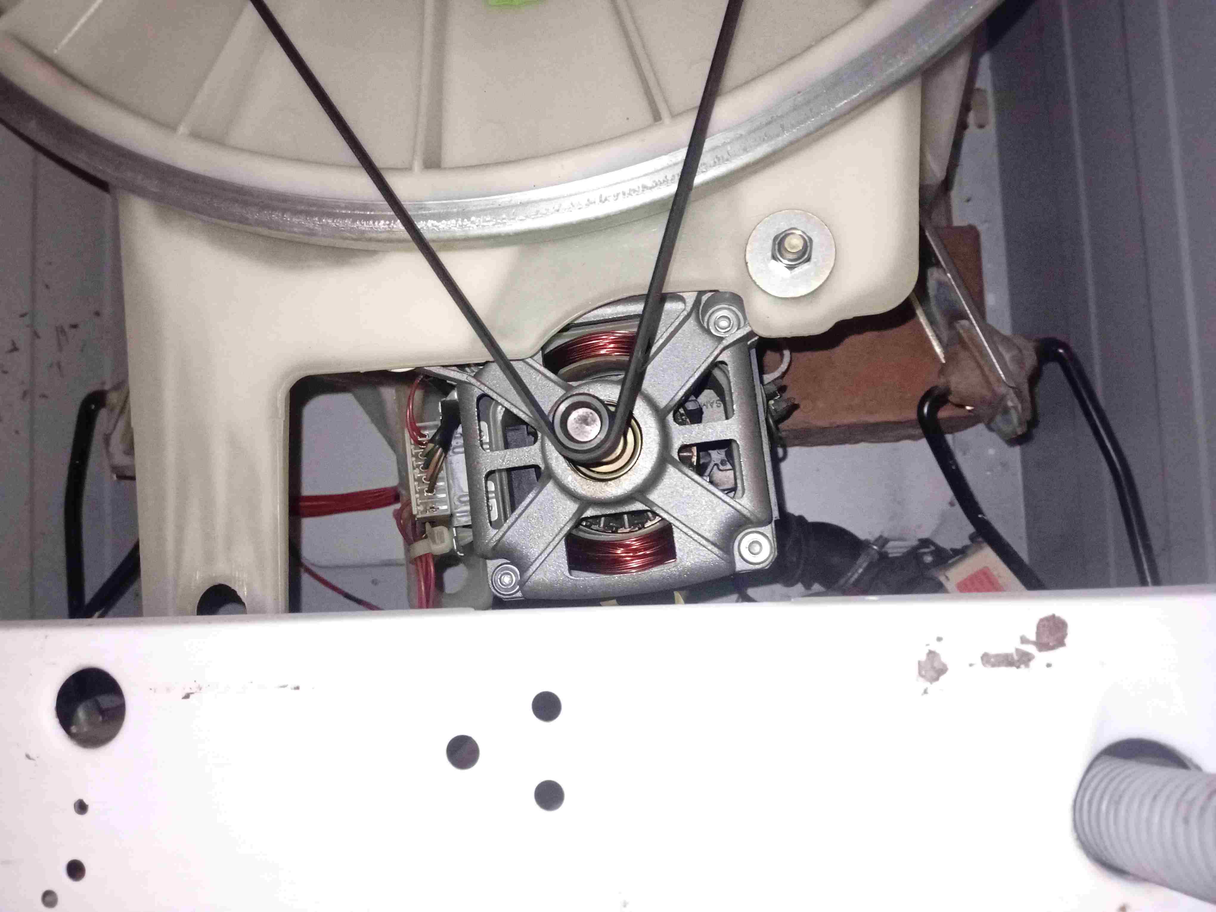

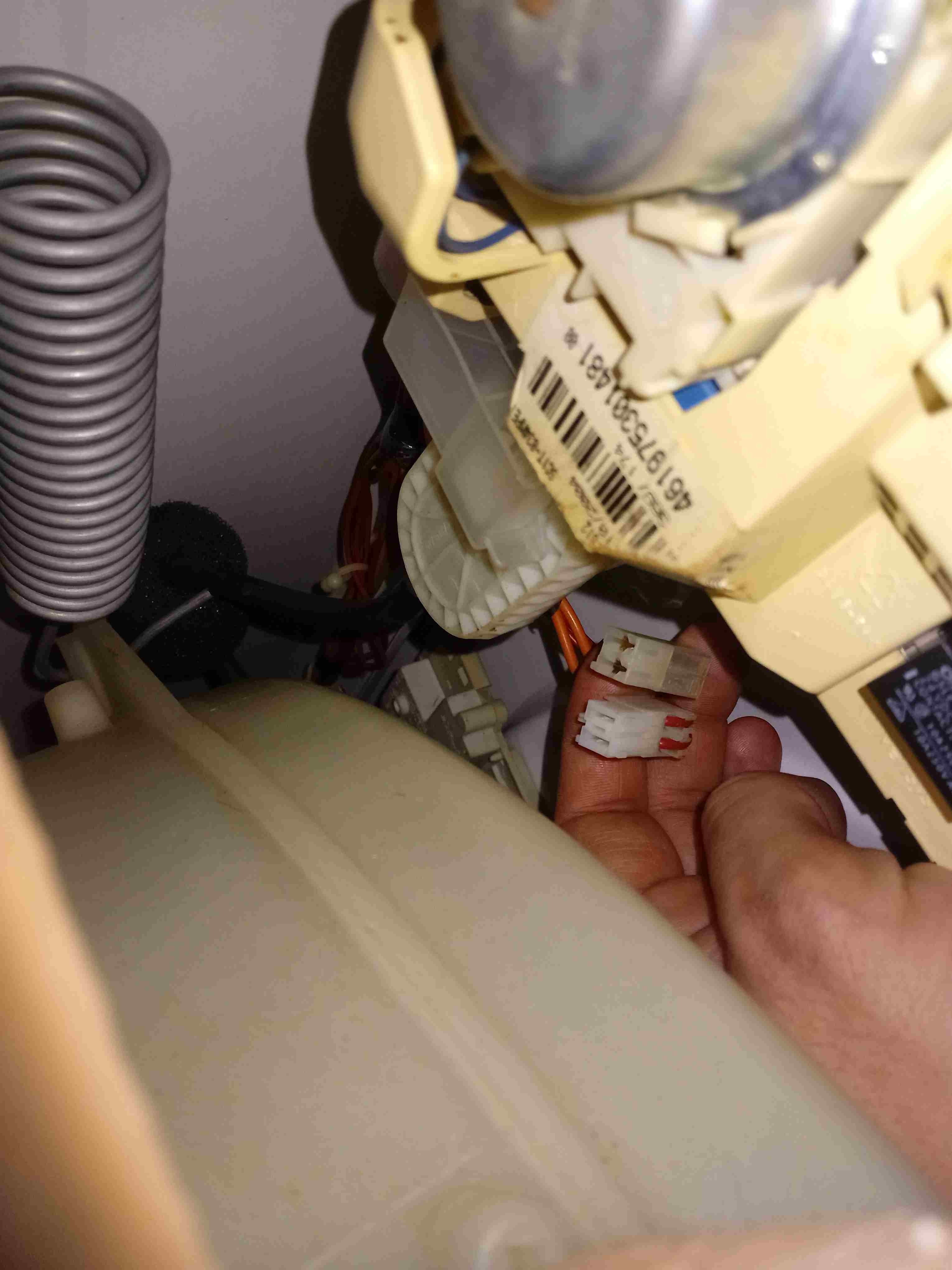

aggiustaxforza Inserito: 27 dicembre 2025 Segnala Inserito: 27 dicembre 2025 (modificato) Salve a tutti. Vi chiedo un gentile aiuto. Non sono pratico di elettronica ma mi riparo la automobile da solo (motore incluso) perciò credo di potercela fare col vostro aiuto. Di certo non compro un'altra lavatrice perché odio visceralmente qualsiasi cosa progettata dopo il 2003....perciò vi chiedo di darmi una mano ad aggiustarla. Ho messo su youtube alcuni video che trovate in calce. Già da tempo la lavatrice faceva le bizze, del tipo che portava a termine un lavaggio solo se accesa per la prima volta...mentre se facevo ad esempio una centrifuga e dopo avviavo un lavaggio, si impallava del tutto e non faceva nulla. Ultimamente però pur accendendola direttamente col programma, si bloccava a metà programma emettendo ripetutamente il suono elettrico senza andare avanti con la rotellina. Con il classico pugno laterale si girava la rotellina e proseguiva. Inoltre da alcuni anni lavava solo a massimo 40 gradi mentre andando più in su si bloccava, probabilmente per la resistenza fulminata da cambiare. Ora però si è definitivamente guastata. Fa per caricare (o scaricare) e si ferma immediatamente, poi ci riprova e succede ancora, all'infinito. Secondo me non è il relé perché l'impulso glielo dà, ma poi si ferma da sola subito. Penso non sia nemmeno la scheda elettronica. Non penso nemmeno le spazzole anche se non ho controllato, perché finora ha girato senza problemi. Secondo me è il pressostato. Nel terzo video che ho fatto da vicino si sente che stacca immediatamente qualche attimo dopo aver ricevuto l'impulso. Siete d'accordo che è il pressostato? Come si smonta? C'è modo di bypassarlo e caricare/scaricare manualmente? Almeno per finire questo lavaggio che era iniziato bene e dopo mezz'ora ha scaricato. Ora ci sono i panni inzuppati di detersivo e almeno sciacquarli va fatto. Ecco i video 1) Scarico https://m.youtube.com/watch?v=gKqgF8x2LiI 2) Carico https://youtu.be/I8HLynrqWNA 3) Carico senza coperchio Un caro saluto A. Modificato: 27 dicembre 2025 da aggiustaxforza
aggiustaxforza Inserita: 27 dicembre 2025 Autore Segnala Inserita: 27 dicembre 2025 (modificato) Ecco qui una immagine dell'interno dall'alto. mi sembra che il pressostato stia subito sotto la scheda in alto a sx.giusto? Modificato: 27 dicembre 2025 da aggiustaxforza
Stefano Dalmo Inserita: 27 dicembre 2025 Segnala Inserita: 27 dicembre 2025 io non penso sia il pressostato , ma stacca il tubicino da sotto a questo e vedi se il carico continua . Se continua ferma e rimetti il tubo . rifai le prove due o tre volte , se senza tubo , va con il carico continuo , devi pulire la trappola sotto la vasca . Ma se il problema perdura ci sarà da controllare altro . Intanto controlla le spazzole , che se fanno contatto tanto per , possono essere loro
aggiustaxforza Inserita: 27 dicembre 2025 Autore Segnala Inserita: 27 dicembre 2025 (modificato) 2 hours ago, Stefano Dalmo said: io non penso sia il pressostato , ma stacca il tubicino da sotto a questo e vedi se il carico continua . Se continua ferma e rimetti il tubo . rifai le prove due o tre volte , se senza tubo , va con il carico continuo , devi pulire la trappola sotto la vasca . Ma se il problema perdura ci sarà da controllare altro . Intanto controlla le spazzole , che se fanno contatto tanto per , possono essere loro Ok provo a pulire quel manicotto sotto la vasca. altrimenti cosa potrebbe essere? Modificato: 27 dicembre 2025 da aggiustaxforza
Stefano Dalmo Inserita: 27 dicembre 2025 Segnala Inserita: 27 dicembre 2025 Scusa , ma la prima cosa da fare , quale ho detto di fare . non mi pare di aver detto di pulire il manicotto
aggiustaxforza Inserita: 27 dicembre 2025 Autore Segnala Inserita: 27 dicembre 2025 5 hours ago, Stefano Dalmo said: io non penso sia il pressostato , ma stacca il tubicino da sotto a questo e vedi se il carico continua . Se continua ferma e rimetti il tubo . rifai le prove due o tre volte , se senza tubo , va con il carico continuo , devi pulire la trappola sotto la vasca . Ma se il problema perdura ci sarà da controllare altro . Intanto controlla le spazzole , che se fanno contatto tanto per , possono essere loro non si preoccupi la ringrazio è sempre bene dare una pulita....tanto sono tre viti....così ho guardato anche le spazzole ed effettivamente sono consumate anche se c'è ancora un pochino di margine. il manicotto invece non mi sembra ostruito
Ciccio 27 Inserita: 27 dicembre 2025 Segnala Inserita: 27 dicembre 2025 Cambia le spazzole. Comunque il manicotto che diceva Stefano era quello della trappola dell'aria. Ma secondo me non c'entra.
Stefano Dalmo Inserita: 27 dicembre 2025 Segnala Inserita: 27 dicembre 2025 Io vedo un problema grave , vorrei sbagliarmi , ma vedo il collettore saltato ! Controlla il collettore del motore , vedo tutto nero e una camma saltata , ma magari è l’immagine
aggiustaxforza Inserita: 27 dicembre 2025 Autore Segnala Inserita: 27 dicembre 2025 (modificato) Dunque la foto quando la carico si sgrana... il motore è a posto perché ora col programma risciacquo la fa girare. Poi appena vuole caricare acqua si stoppa. Per riuscirci ho staccato i due morsetti al pressostato perché il tubicino sembra incollato non viene via. Ho fatto un video. Abbiamo un primo risultato: riattaccando il pressostato si stoppa subito prima di girare. Invece col pressostato staccato come nel video prima gira e poi si stoppa. Nel video non sentite l'acqua perché ho chiuso il rubinetto ma si sente che attacca la elettrovalvola. Anche con acqua aperta fa uguale. Link al video: https://youtu.be/mxL5MRtGsys Modificato: 27 dicembre 2025 da aggiustaxforza
causicurti Inserita: 27 dicembre 2025 Segnala Inserita: 27 dicembre 2025 13 ore fa, aggiustaxforza ha scritto: Inoltre da alcuni anni lavava solo a massimo 40 gradi mentre andando più in su si bloccava, probabilmente per la resistenza fulminata da cambiare. Questa l' hai controllata? comunque metti bene una foto delle spazzole e del collettore.
aggiustaxforza Inserita: 30 dicembre 2025 Autore Segnala Inserita: 30 dicembre 2025 non ho idea di come fare per controllare la resistenza....comunque le spazzole smontate sono lunghe ancora 2 cm possibile che siano già da sostituire? Ho passato la carta vetra da 600 sull'indotto ora provo a rimontare tutto e riprovare. il ricambista mi ha dato le spazzole nuove con l'obliquo al contrario....25 euri spero di farmi rimborsare
aggiustaxforza Inserita: 30 dicembre 2025 Autore Segnala Inserita: 30 dicembre 2025 ah vedo ora sull'alloggiamento che ha i fori fatti a doppio. si possono montare anche le spazzole con l'obliquo in senso contrario....ma la faccenda non mi convince
aggiustaxforza Inserita: 30 dicembre 2025 Autore Segnala Inserita: 30 dicembre 2025 (modificato) Così le spazzole rimontate (usate) foto in allegato Comunque per finire il lavaggio iniziato ho usato un trucchetto "manuale"... col pressostato staccato ho impostato risciacquo così ha caricato acqua all'infinito. Poi riempito metà cestello ho spostato il programma su un punto vuoto tra 8 e 9 dove misteriosamente girava. Dopo una ventina di minuti passati a girare scaricava tutto. Allora ho ripetuto daccapo la procedura. Così almeno ho potuto lavare la biancheria anche se poi ho dovuto strizzare a mano per stenderla. il rivenditore di spazzole dice che la cilecca ad avviare i programmi (come nel video) o non fare la centrifuga è dovuto alle spazzole da cambiare. Ora ho pulito l'indotto vediamo come si comporta. Modificato: 30 dicembre 2025 da aggiustaxforza
aggiustaxforza Inserita: 30 dicembre 2025 Autore Segnala Inserita: 30 dicembre 2025 (modificato) Nulla rimontate spazzole di prima con indotto pulito stesso comportamento.... che faccio monto le spazzole nuove? Vi sembrano corte quelle in foto? E se fosse la scheda elettronica? Perché gira "tranquillamente" se metto tra 8 e 9 ? MISTERO Modificato: 30 dicembre 2025 da aggiustaxforza
Ciccio 27 Inserita: 30 dicembre 2025 Segnala Inserita: 30 dicembre 2025 Allora non escludo la scheda. Ma su questo, passo la palla.
aggiustaxforza Inserita: 30 dicembre 2025 Autore Segnala Inserita: 30 dicembre 2025 (modificato) il ricambista mi ha fatto il reso delle spazzole...ha detto che sono ancora buone e che se gira allora non sono loro. Dice di fare attenzione perché invece della scheda potrebbe essere qualche cavo o falso contatto che fa massa. che ne pensate? dove si può trovare una scheda per fare la prova? Modificato: 30 dicembre 2025 da aggiustaxforza
aggiustaxforza Inserita: 31 dicembre 2025 Autore Segnala Inserita: 31 dicembre 2025 nessuno ha idee? il blocco porta?
Alessio Menditto Inserita: 31 dicembre 2025 Segnala Inserita: 31 dicembre 2025 Aggiustaxforza per favore non sollecitare, oltretutto è l’ultimo dell anno si stanno facendo i preparativi per il cenone.
aggiustaxforza Inserita: 3 gennaio Autore Segnala Inserita: 3 gennaio On 12/31/2025 at 3:03 PM, Alessio Menditto said: Aggiustaxforza per favore non sollecitare, oltretutto è l’ultimo dell anno si stanno facendo i preparativi per il cenone. non c'è mica fretta nel rispondere... era per capire se qualcuno ne sa. io sto aspettando che riapre la assistenza dalle vacanze natalizie. nel caso sia la scheda potrei tentare una riparazione col saldatore. non mi arrendo
aggiustaxforza Inserita: 9 gennaio Autore Segnala Inserita: 9 gennaio gentili signori buonasera. In estate smonterò la scheda e la passerò al tester. Non conosco un tubo di schede della lavatrice quindi cercherò di imparare seguendo delle buone guide che ci sono su youtube. Qualcuno ha idea del perché possa fare quel reset all'inizio di qualsiasi programma? e il mistero del cestello che gira 15 minuti mettendo tra 8 e 9....
