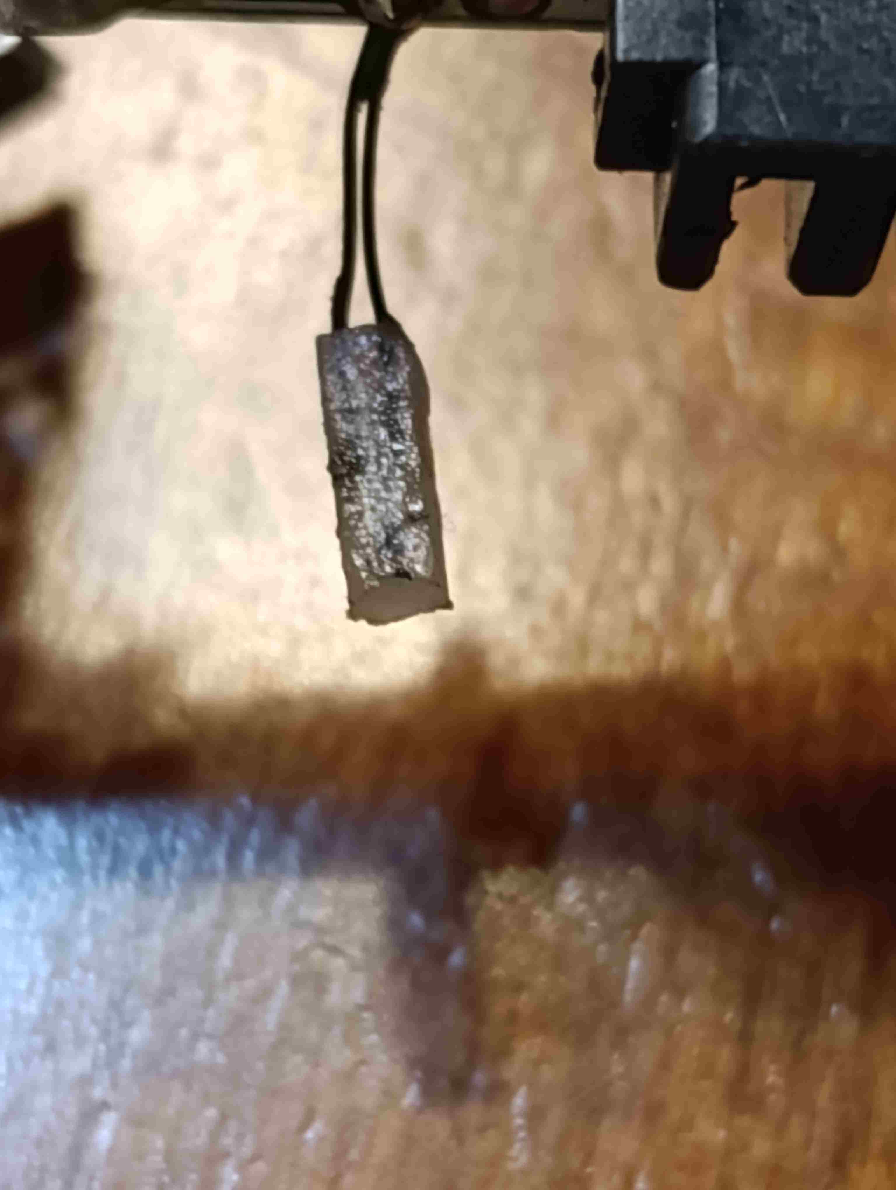

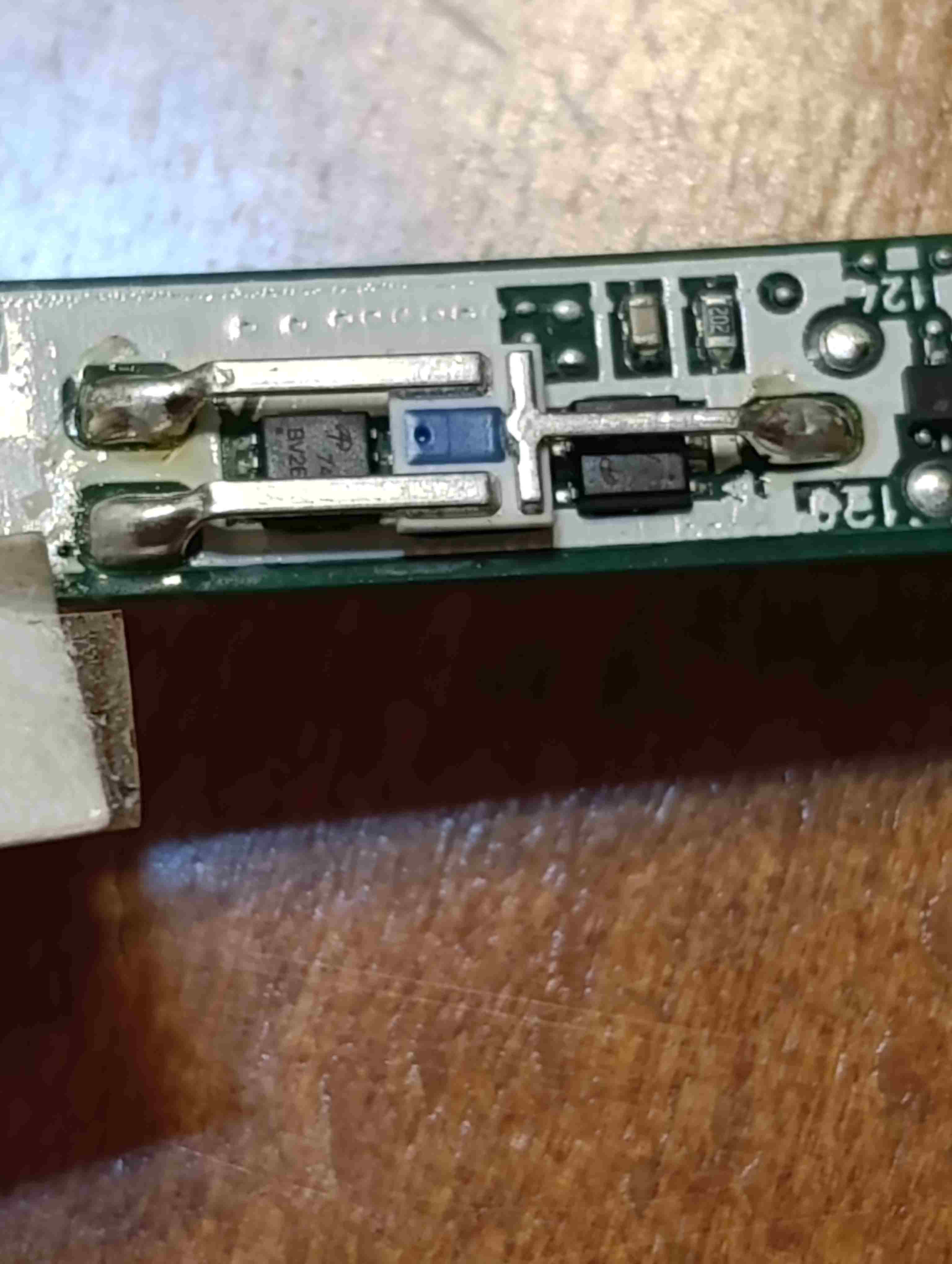

trittico6969 Inserito: 27 dicembre 2025 Segnala Inserito: 27 dicembre 2025 Salve, batteria per computer non funziona più, le batterie sono buone volevo sapere cosa sono questi due componenti elettronici e se dipende da loro come ripararlo cortocircuitandoli o altro.
olometabolo Inserita: 1 gennaio Segnala Inserita: 1 gennaio Quello sopra dovrebbe essere un fusibile relé quello sotto una sonda di temperatura. Qualche tempo fa ho smontato il bms di una batterie di un pacco batterie di un aspirapolvere neato e aveva un componente uguale a quello della prima foto. Dopo qualche ricerca é venuto fuori che quel bms integra una protezione infame, una volta che considera le batterie morte o se viene disalimentato blocca sia la ricarica che l'erogazione. Risultato tocco prendere un pacco nuovo perché tra le altre cose il pacco comunica pure con il robot e se il bms non da il consenso il robot non parte ( anche se le batterie sono cariche nuove e anche collegandole direttamente).
trittico6969 Inserita: 3 gennaio Autore Segnala Inserita: 3 gennaio Si possono provare entrambi con il tester?
olometabolo Inserita: 8 gennaio Segnala Inserita: 8 gennaio si ma termocoppia cambia la sua resistenza se la scaldi l'altro componente deve far passare la corrente ma capire come viene controllato é complicato
