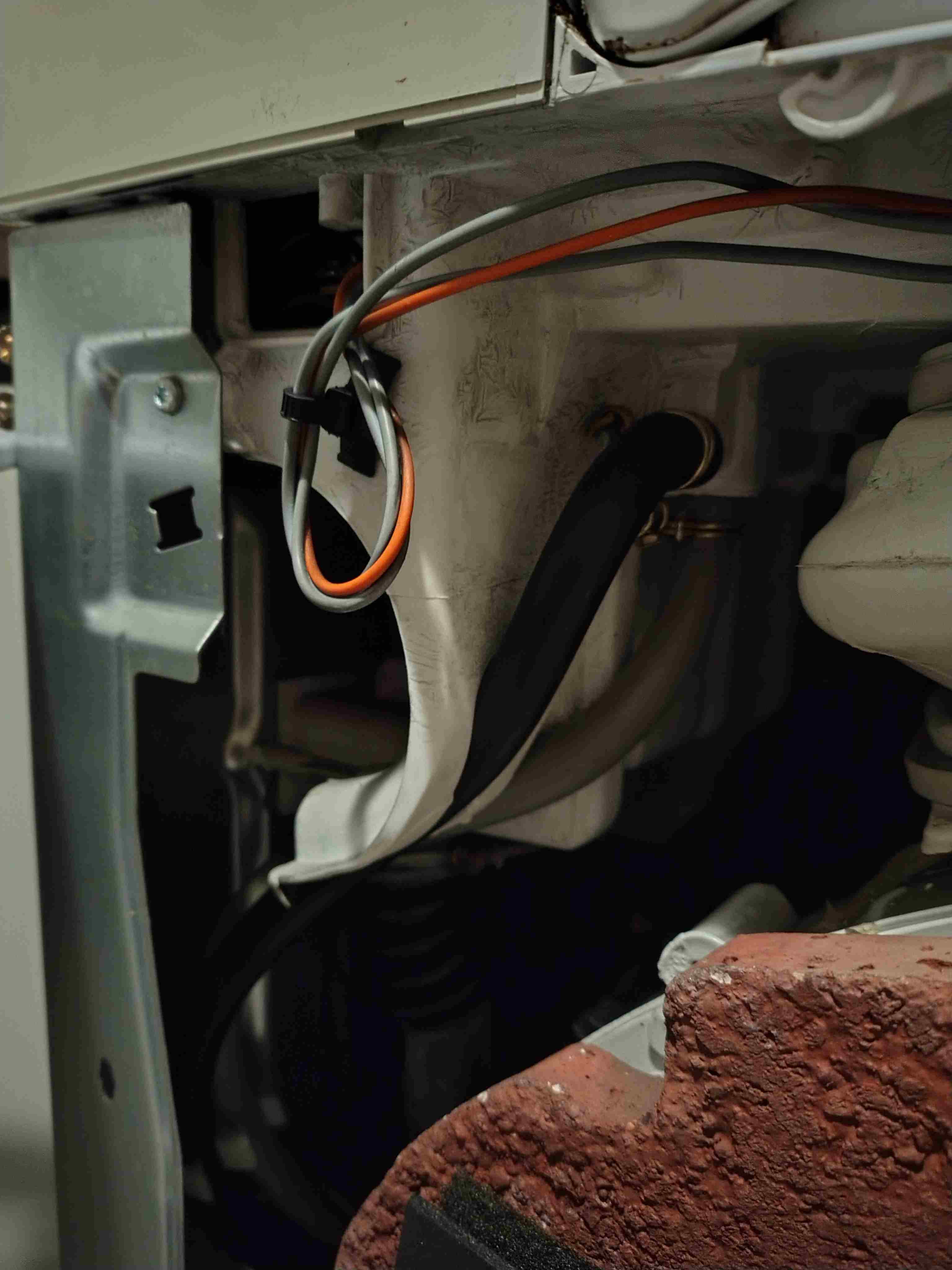

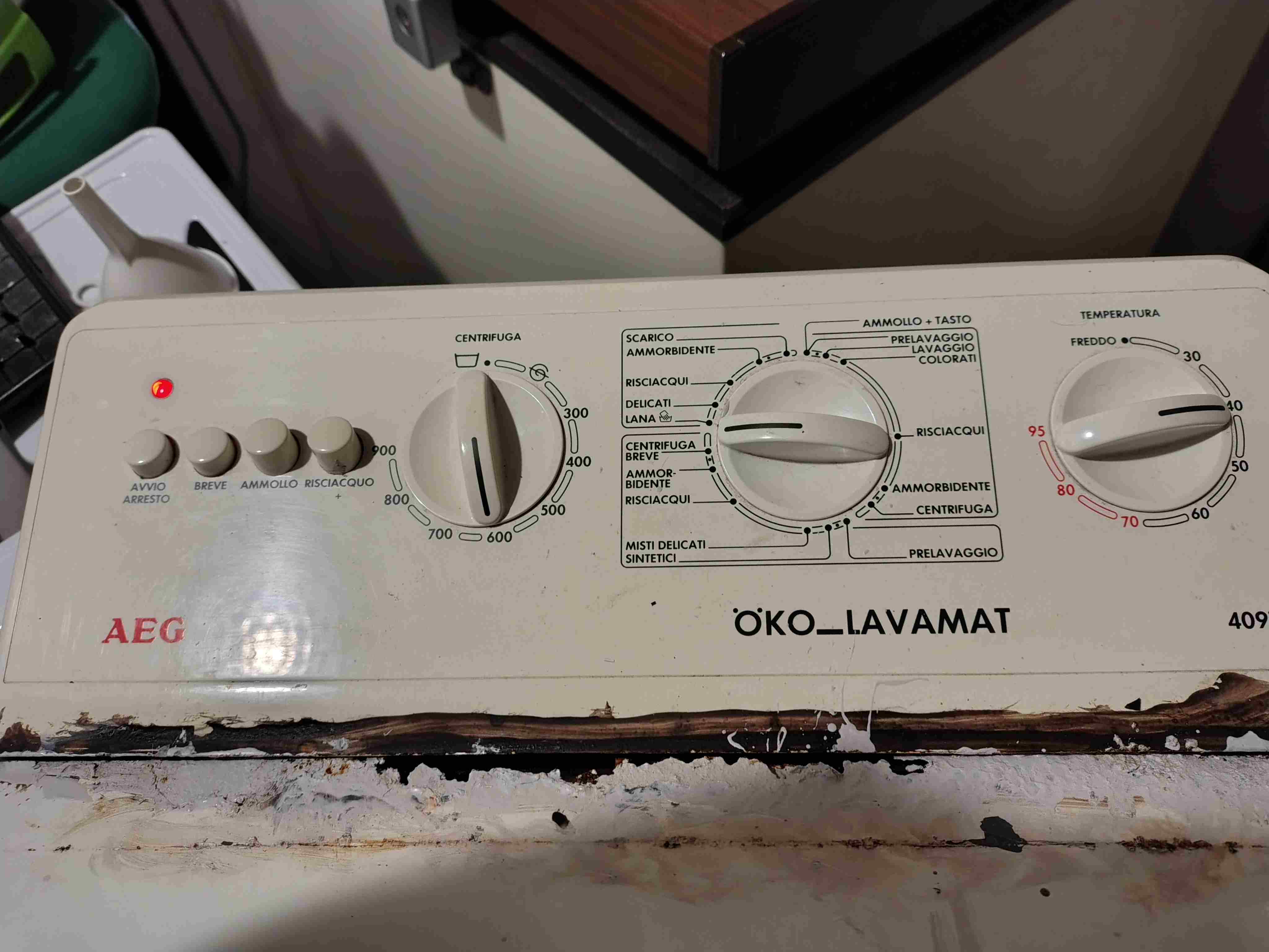

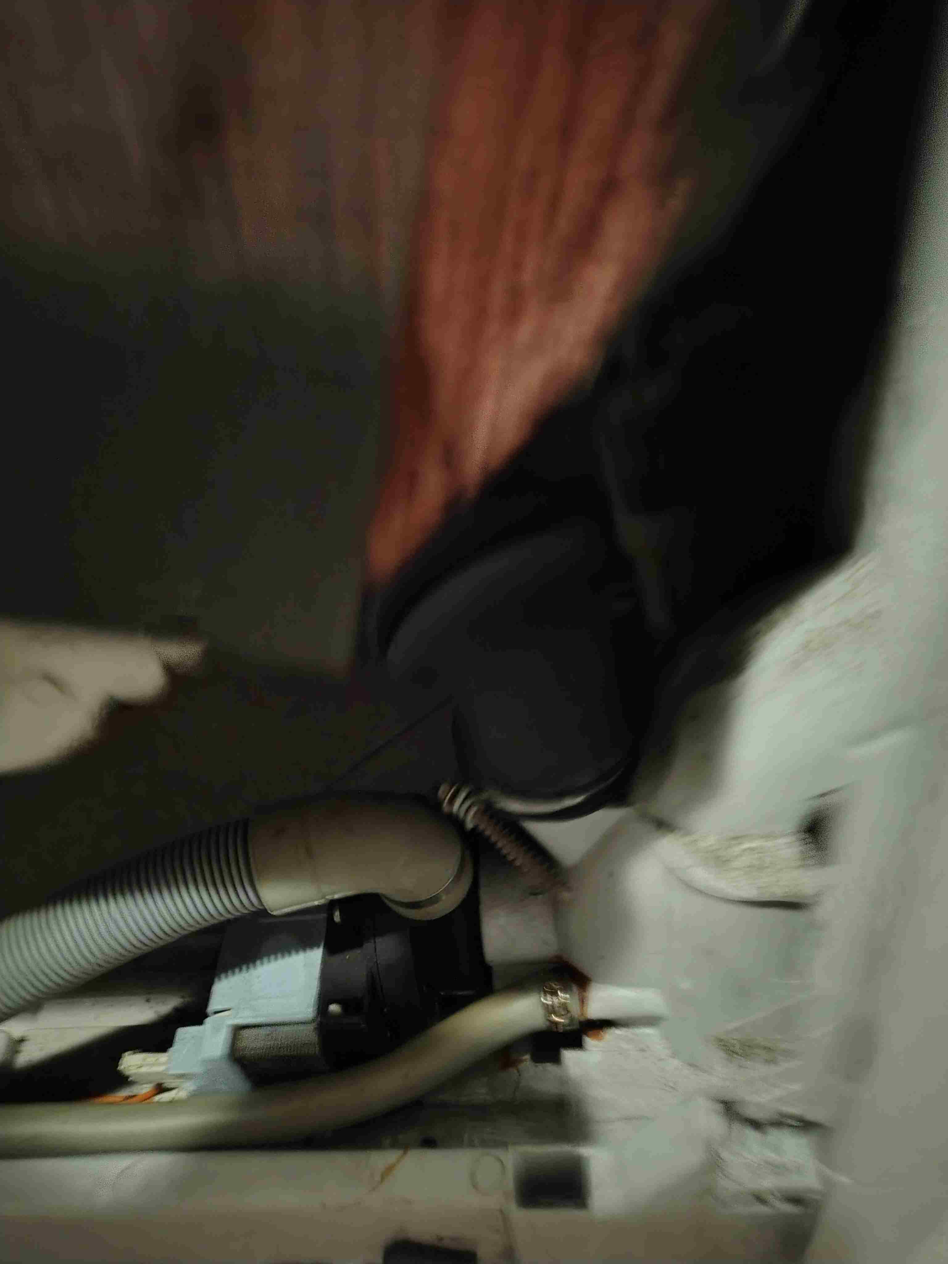

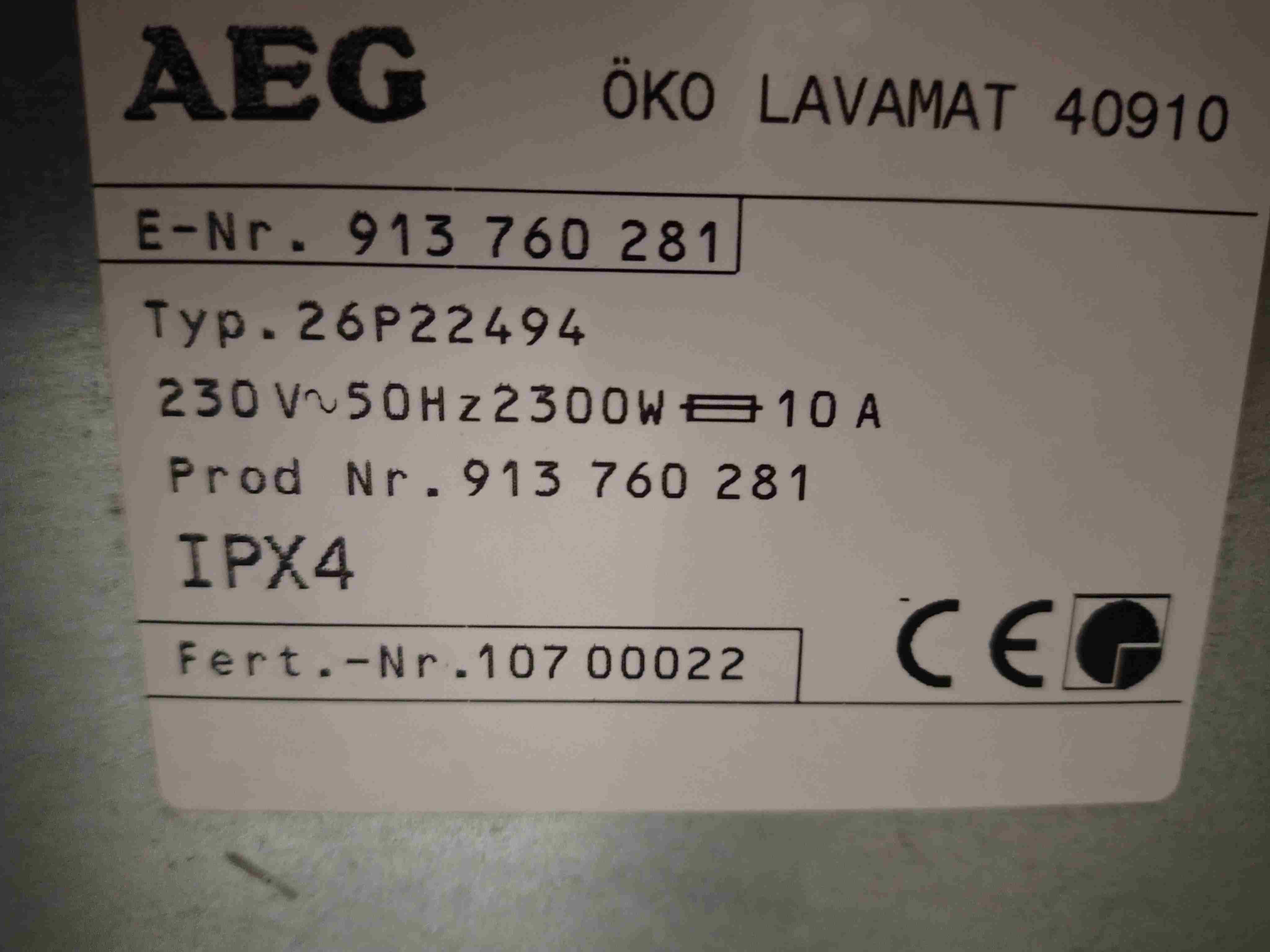

umbi Inserito: 29 dicembre 2025 Segnala Inserito: 29 dicembre 2025 Buongiorno a tutti .... Carica e scarica acqua regolarmente .... Se metto es.un secchio d'acqua un secchio scarica, ho pulito il tubo che porta il segnale di pressione he era otturato ..... ma niente .... Non capisco però come accedere al sensore in alto e se eventualmente si trova Grazie
Ciccio 27 Inserita: 29 dicembre 2025 Segnala Inserita: 29 dicembre 2025 Un po' di foto? Non hai messo modello e altro...
umbi Inserita: 29 dicembre 2025 Autore Segnala Inserita: 29 dicembre 2025 Modello 49010 OKO Lavamar carica dall'alto ... Ho pulito il tubo che portava la pressione al sensore che era otturato ma non è servito .... Non trovo niente in rete sul tipo di sensore che ha
umbi Inserita: 29 dicembre 2025 Autore Segnala Inserita: 29 dicembre 2025 Modello 49010 OKO Lavamar carica dall'alto ... Ho pulito il tubo che portava la pressione al sensore che era otturato ma non è servito .... Non trovo niente in rete sul tipo di sensore che ha
umbi Inserita: 29 dicembre 2025 Autore Segnala Inserita: 29 dicembre 2025 Modello 49010 OKO Lavamar carica dall'alto ... Ho pulito il tubo che portava la pressione al sensore che era otturato ma non è servito .... Non trovo niente in rete sul tipo di sensore che ha
Stefano Dalmo Inserita: 29 dicembre 2025 Segnala Inserita: 29 dicembre 2025 (modificato) Controlla le spazzole del motore se non centrifuga Modificato: 29 dicembre 2025 da Stefano Dalmo
umbi Inserita: 29 dicembre 2025 Autore Segnala Inserita: 29 dicembre 2025 (modificato) la lavatrice lava correttamente .... Quindi il motore va, perchè controllare le spazzole ? La pompa di scarico continua ad andare quindi non ha il consenso dal pressostato Modificato: 29 dicembre 2025 da umbi
Alessio Menditto Inserita: 29 dicembre 2025 Segnala Inserita: 29 dicembre 2025 Umbi per favore prenditi un paio di minuti per rileggere quello che scrivi perché stai scrivendo le stesse cose alle quali oltretutto ti è già stato risposto, quindi non si capisce niente. Cerca di fare il punto e di scrivere esattamente a che punto sei arrivato.
umbi Inserita: 29 dicembre 2025 Autore Segnala Inserita: 29 dicembre 2025 la lavatrice lava correttamente .... Quindi il motore va, scarica correttamente .... ho pulito il tubo che porta segnale al pressostato .... ma la pompa di scarico continua a girare a lungo ..... non riesco a capire come smontare pannello frontale per vedere che tipo di pressostato c'è
Stefano Dalmo Inserita: 29 dicembre 2025 Segnala Inserita: 29 dicembre 2025 12 minuti fa, umbi ha scritto: la lavatrice lava correttamente .... Quindi il motore va, perchè controllare le spazzole ? La pompa di scarico continua ad andare quindi non ha il consenso dal pressostato Quindi devo dedurre che sai cosa fare , per cui buon lavoro .
umbi Inserita: 29 dicembre 2025 Autore Segnala Inserita: 29 dicembre 2025 (modificato) Permalosi da queste parti .... La mia affermazione era riferita al fatto che le spazzole dovrebbero servire per tutto il ciclo .... non solo x la fase di centrifuga .... In effetti smuovendo le spazzole centrifuga .... ma non ne capisco il nesso dato che lava .... Modificato: 29 dicembre 2025 da umbi
Alessio Menditto Inserita: 29 dicembre 2025 Segnala Inserita: 29 dicembre 2025 32 minuti fa, umbi ha scritto: Permalosi da queste parti .... Per niente, è solo che ci piace l’ordine.
Ciccio 27 Inserita: 30 dicembre 2025 Segnala Inserita: 30 dicembre 2025 13 ore fa, umbi ha scritto: Permalosi da queste parti... Evidentemente non ascolti e non ti fidi.
causicurti Inserita: 31 dicembre 2025 Segnala Inserita: 31 dicembre 2025 Dici di aver trovato il tubicino intasato e lo hai pulito, e la parte dove si innesta hai controllato se è libero?
umbi Inserita: 2 gennaio Autore Segnala Inserita: 2 gennaio Si é libero ... Ho staccato parte superiore e fatto scorrere acqua ma come scritto prima.toccamdo le.spazzole ha ricominciato a centrifugare (Le sostituirò appena arrivano)
ALLUMY Inserita: 2 gennaio Segnala Inserita: 2 gennaio Scusate ma non ho capito una cosa, in fase di centrifuga, con le spazzole esaurite, il motore non doveva girare lo stesso anche se piano?
Stefano Dalmo Inserita: 2 gennaio Segnala Inserita: 2 gennaio No ! Allumy in questa fase di stato delle spazzole ,la molla non gli fa più pressione sul collettore , per cui tocca , ma per sfioro , e questa situazione comporta che con minimo assorbimento richiesto dal motore nei giri lenti , riesce a girare , mentre con la richiesta di una corrente più alta per avviare la centrifuga , si crea uno scintillio forte tra indotto e spazzole che crea isolamento . magari in altre situazioni di consumo , durante il lavaggio , si consumano al punto da isolarsi del tutto e non funziona del tutto il motore , né lavaggio né centrifuga .
umbi Inserita: 4 gennaio Autore Segnala Inserita: 4 gennaio Mha ...... Non mi è chiaro .... l'ho osservata quando non centrifugava .... Non faceva il minimo movimento ... Mentre con le spazzole "mosse" .... fa una specie di test (Movimento molto lento) prima di iniziare la centrifuga .... forse proprio per evitare il fenomeno dello scintillare .... che evidentemente con le spazzole che toccano appena non gli riesce ... probabilmente testa il passaggio di corrente dati che non vedo sensori sul motore
Ciccio 27 Inserita: 4 gennaio Segnala Inserita: 4 gennaio Prepara la distribuzione del carico e legge eventuali sbilanciamenti con la tachimetrica, prima di accelerare a pieno regime. 😉
