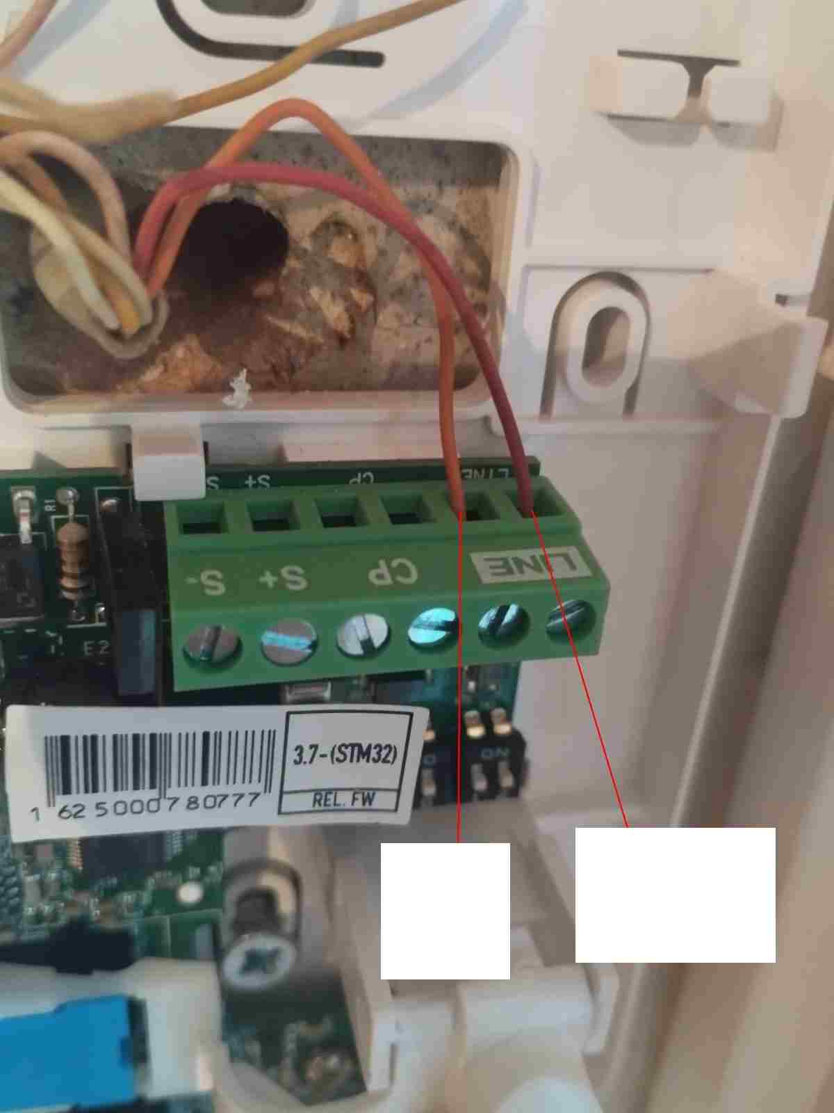

Bruno1970 Inserito: 30 dicembre 2025 Segnala Inserito: 30 dicembre 2025 Buonasera vorrei installare un citofono su un impianto 2voice sul quale adesso è installato un citofono urmet 1183/5, ho la necessità di aprire da remoto 2 portoncini. quale tipo di videocitofono mi consigliate di installare che abbia una buon rapporto qualità prezzo? Grazie
Roberto Garoscio Inserita: 30 dicembre 2025 Segnala Inserita: 30 dicembre 2025 L’impianto è solo audio o anche video?
Bruno1970 Inserita: 30 dicembre 2025 Autore Segnala Inserita: 30 dicembre 2025 buonasera Roberto l'impianto è sia audio che video. grazie 35 minuti fa, Roberto Garoscio ha scritto: L’impianto è solo audio o anche video? Buonasera Roberto l'impianto è sia audio che video. la pulsantiera è recente di quelle che devi selezionare il nominativo grazie
Bruno1970 Inserita: 30 dicembre 2025 Autore Segnala Inserita: 30 dicembre 2025 attualmente il citofono presente è collegato come nella foto grazie
Roberto Garoscio Inserita: 31 dicembre 2025 Segnala Inserita: 31 dicembre 2025 Puoi utilizzare il 1760/15 (bianco)o 16 (nero), è un monitor connesso al wifi
Bruno1970 Inserita: 31 dicembre 2025 Autore Segnala Inserita: 31 dicembre 2025 1 ora fa, Roberto Garoscio ha scritto: Puoi utilizzare il 1760/15 (bianco)o 16 (nero), è un monitor connesso al wifi Buongiorno Roberto e con quel tipo di citofono posso rispondere da remoto e aprire sia il primo portoncino che il secondo? al momento il visitatore suona al portone principale e io apro una prima volta , poi una volta entrato nell'androne suona alla seconda plafoniera e io apro nuovamente anche la seconda portina. Grazie e buona fine e buon inizio.
Bruno1970 Inserita: 31 dicembre 2025 Autore Segnala Inserita: 31 dicembre 2025 1 ora fa, Roberto Garoscio ha scritto: Puoi utilizzare il 1760/15 (bianco)o 16 (nero), è un monitor connesso al wifi Monitor Urmet 1760/6 questo modello potrebbe anche andare bene? https://www.luxinnovation.it/monitor-urmet-vivavoce-bianco-175016-a-colori-miro-con-trasmettitore-yokis-integrato-5401.html
Bruno1970 Inserita: 31 dicembre 2025 Autore Segnala Inserita: 31 dicembre 2025 3 ore fa, Roberto Garoscio ha scritto: Puoi utilizzare il 1760/15 (bianco)o 16 (nero), è un monitor connesso al wifi Buongiorno Roberto e con quel tipo di citofono posso rispondere da remoto e aprire sia il primo portoncino che il secondo? al momento il visitatore suona al portone principale e io apro una prima volta , poi una volta entrato nell'androne suona alla seconda plafoniera e io apro nuovamente anche la seconda portina. Grazie e buona fine e buon inizio. questo può andare bene https://www.ebay.it/itm/235124406959?_skw=urmet+1750%2F16&itmmeta=01KDT6N36YTJM2X1W7TVYMEMG3&hash=item36be81baaf:g:KwQAAOSwJ1xkkqki&itmprp=enc%3AAQAKAAAA8FkggFvd1GGDu0w3yXCmi1cFAjoPuWLuae0TeOZ5qqoMMTmXy4rKq1LScxmHtBSD2m6jxj3IH9q3BRq7LAobqnYm6B1LbFqsEN9Jq%2F09bl1L0o3RxAxOIHA8vb67TbqiIJxOA3dE1p0ieBW7gIlW8DNVH8JsD9G7Gb%2BnUYWHKpQ5II4WMQcpXvwrY3t4io0NiMDMPNWn5XdmjuNvq01cAVflhtgfpb1nOM8UXAy3fi5IQ0sH%2B93ffDRq7LWQ48C3J07csoAs5kL76sqH7xYXnZflQKTiDY7epOXQosLXxqmKkKl6PDLfYCqQ9i6z5j%2BShg%3D%3D|tkp%3ABk9SR9Kz1MbuZg
Roberto Garoscio Inserita: 31 dicembre 2025 Segnala Inserita: 31 dicembre 2025 1760/15 o 16 non 1750/…, si apri da dove chiamano, parli e vedi sul telefono.
Bruno1970 Inserita: 1 gennaio Autore Segnala Inserita: 1 gennaio Il 30/12/2025 alle 21:34 , Roberto Garoscio ha scritto: L’impianto è solo audio o anche video? Il 30/12/2025 alle 22:09 , Bruno1970 ha scritto: buonasera Roberto l'impianto è sia audio che video. grazie Buonasera Roberto l'impianto è sia audio che video. la pulsantiera è recente di quelle che devi selezionare il nominativo grazie Il 31/12/2025 alle 15:46 , Roberto Garoscio ha scritto: 1760/15 o 16 non 1750/…, si apri da dove chiamano, parli e vedi sul telefono. Grazie ora ho capito il modello 1760 ha il wifire integrato
Bruno1970 Inserita: 2 gennaio Autore Segnala Inserita: 2 gennaio 18 ore fa, Bruno1970 ha scritto: Grazie ora ho capito il modello 1760 ha il wifire integrato Buongiorno Roberto, ho seguito la tua indicazione ed ho comprato il 1760, nei prossimi giorni lo monterò. ho dato un occhiata alle istruzioni di collegamento, ma approfittando della tua disponibilità e competenza vorrei chiederti conferma di alcune cose. posto l'immagine di come è attualmente collegato il mio citofono ( tutti su off e il 7 su on) , e come sono settati i PIN del mio citofono. ti allego anche l'immagine di come ho impostato i PIN sul 1760, non sono sicuro di quale sia quella giusta se la 1 o la 2. Mentre per i fili è indipendente il collegamento? grazie per la disponibilità e l'aiuto
Roberto Garoscio Inserita: 3 gennaio Segnala Inserita: 3 gennaio (modificato) Credo La 2, il deep 1 serve per indicare il tipo di Wi-Fi da utilizzare, nel condominio quanti hanno il monitor connesso? Se più di 15 devi usare la 1 se meno la 2. I fili non sono polarizzati. Modificato: 3 gennaio da Roberto Garoscio
Bruno1970 Inserita: 4 gennaio Autore Segnala Inserita: 4 gennaio Il 03/01/2026 alle 10:23 , Roberto Garoscio ha scritto: Credo La 2, il deep 1 serve per indicare il tipo di Wi-Fi da utilizzare, nel condominio quanti hanno il monitor connesso? Se più di 15 devi usare la 1 se meno la 2. I fili non sono polarizzati. Buongiorno Roberto, per monitor connessi intendi se ci sono altri monitor/citofono connessi con il wi-fi? o quanti altri appartamenti hanno un videocitofono con monitor connesso alle pulsantiere? se per monitor connessi intendi connessi al wi-fi credo meno di 15. grazie mille buona giornata
Roberto Garoscio Inserita: 4 gennaio Segnala Inserita: 4 gennaio 9 ore fa, Bruno1970 ha scritto: se per monitor connessi intendi connessi al wi-fi credo meno di 15. Esattamente
Bruno1970 Inserita: 5 gennaio Autore Segnala Inserita: 5 gennaio (modificato) Il 03/01/2026 alle 10:23 , Roberto Garoscio ha scritto: Credo La 2, il deep 1 serve per indicare il tipo di Wi-Fi da utilizzare, nel condominio quanti hanno il monitor connesso? Se più di 15 devi usare la 1 se meno la 2. I fili non sono polarizzati. Buongiorno, grazie Roberto in settimana lo monterò e ti farò sapere come è andata. grazie mille per le indicazioni Modificato: 5 gennaio da Roberto Garoscio
Roberto Garoscio Inserita: 5 gennaio Segnala Inserita: 5 gennaio Prego, nel caso siamo qui. Ricordati di pulire l’editor quando pubblichi.
Bruno1970 Inserita: 23 gennaio Autore Segnala Inserita: 23 gennaio Buongiorno Roberto cosa intendi per pulire l'editor? Ho installato il video citofono seguendo le tue indicazioni, funziona tutto perfettamente, grazie ancora per le indicazioni. Solo una cosa volevo chiederti e tu magari mi dai indicare come risolvere o a chi rivolgermi. Ho condiviso l'utenza ( sull'app URMET CALME viene chiamato luogo) con mio figlio, inviandogli il QR come indicato dall'App, in un primo momento funzione, ma poi perde la connessione e non riesce più a collegarsi e devo rimandare un nuovo QR, tu hai idea da cosa possa dipendere e a chi devo rivolgermi per avere indicazioni? magari qui sul forum. Grazie
Roberto Garoscio Inserita: 23 gennaio Segnala Inserita: 23 gennaio 2 ore fa, Bruno1970 ha scritto: cosa intendi per pulire l'editor? Cancellare quello che trovi già inserito in automatico dal sistema quando rispondi. Inserisci i dati di account che utilizzi sul tuo telefono in quello di tuo figlio, così sarà sempre attivo.
Bruno1970 Inserita: 28 gennaio Autore Segnala Inserita: 28 gennaio Grazie Roberto, ho sentito anche l'assistenza e mi hanno dato la stessa indicazione grazie mille per le indicazioni
