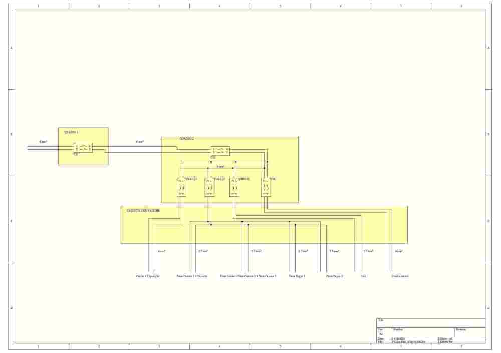

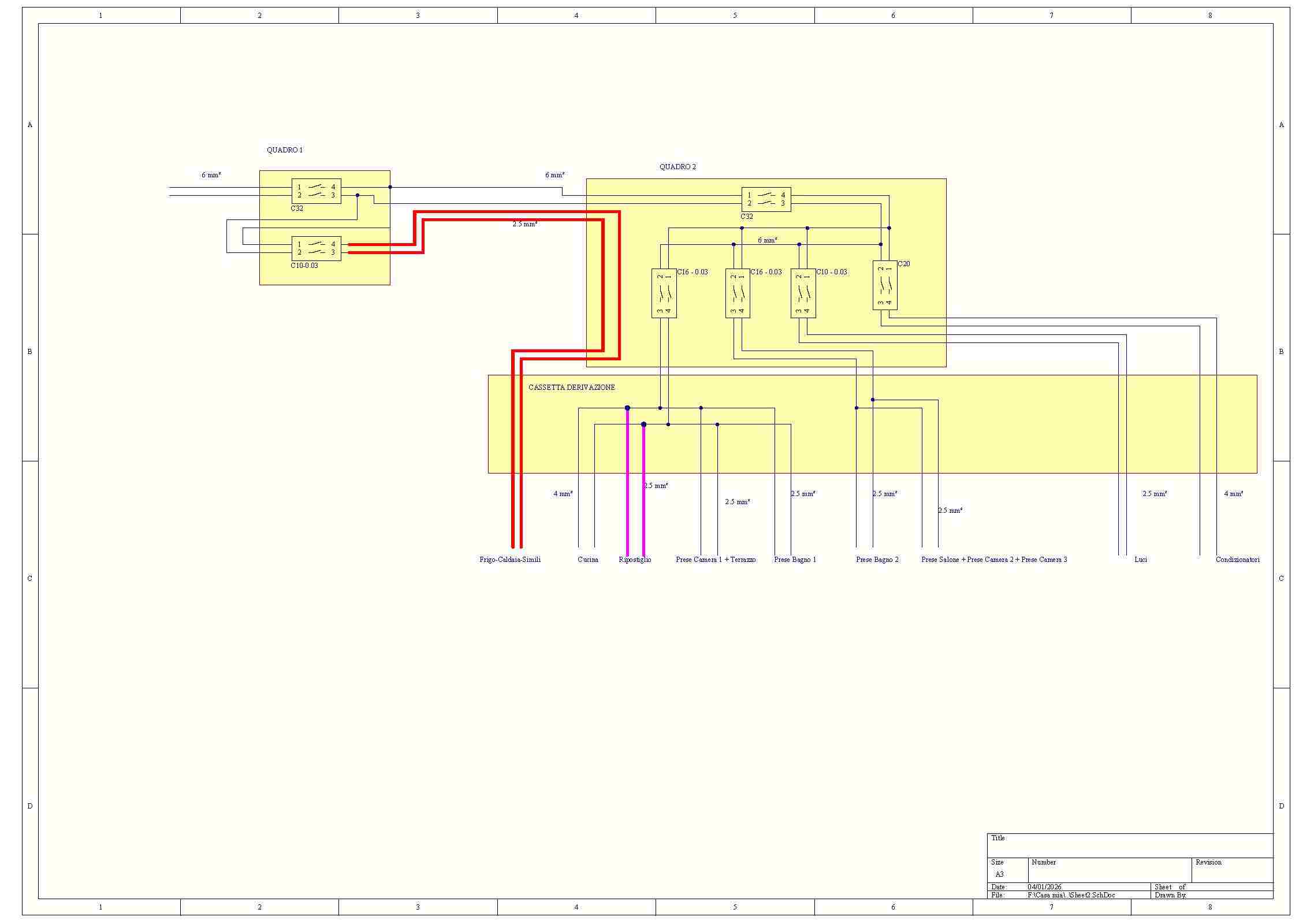

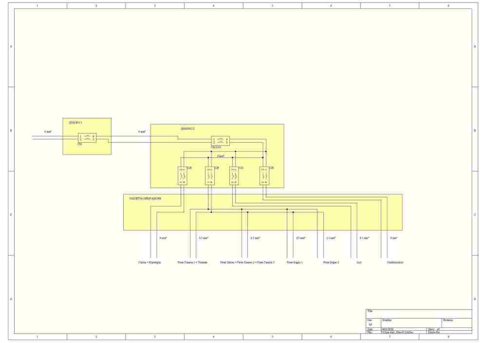

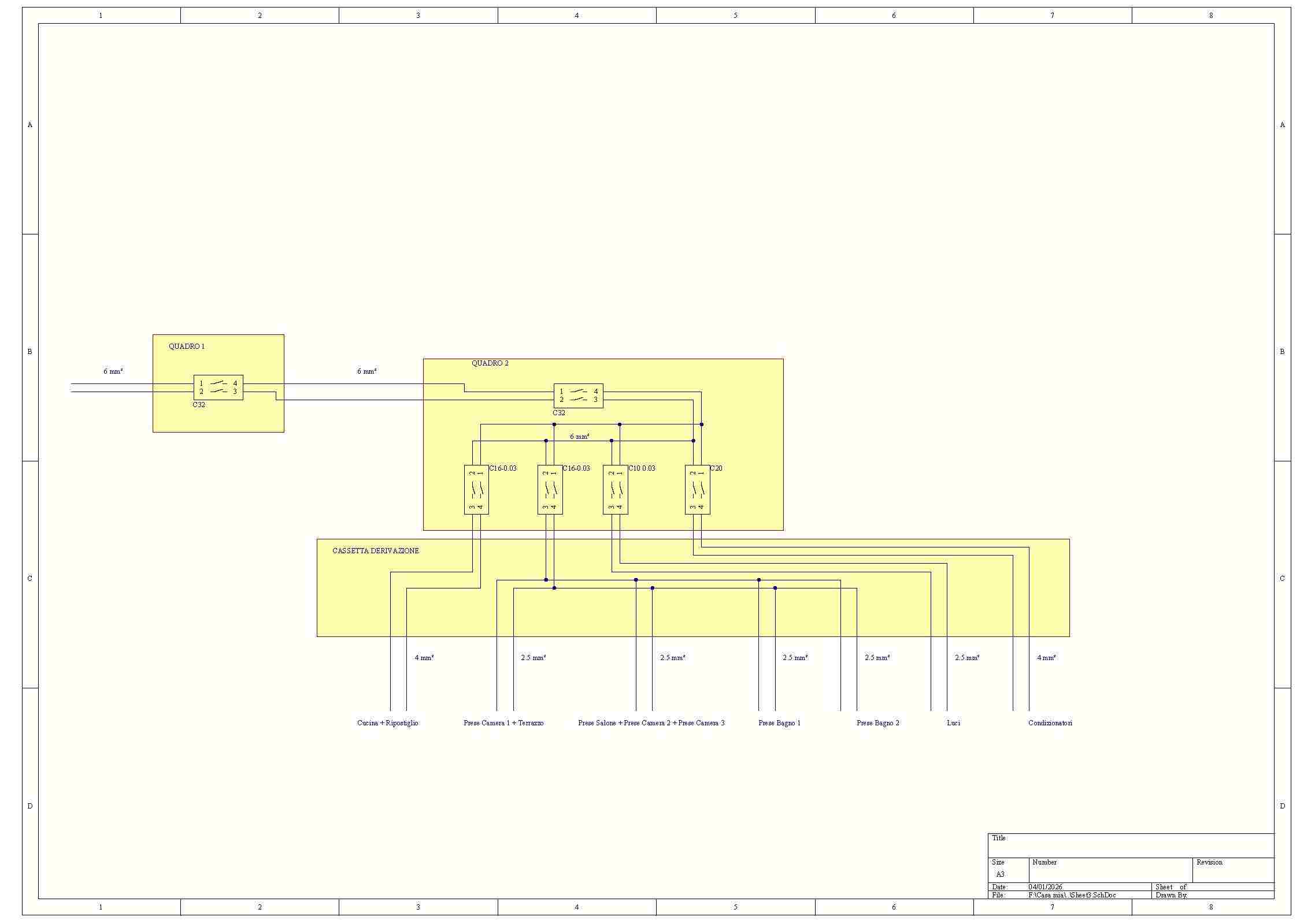

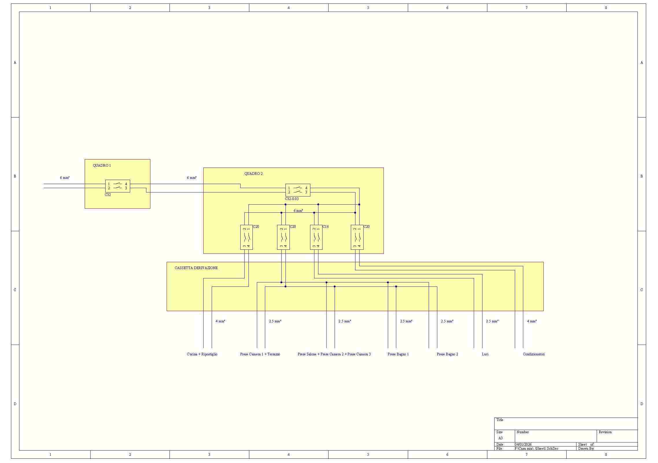

doufer Inserito: 31 dicembre 2025 Segnala Inserito: 31 dicembre 2025 Non ho mai scritto nulla (a parte forse qualche piccolo intervento molti anni fa), ma leggo questo forum sempre con molto piacere. Non sono elettricista, ma mi piace comunque leggere di queste cose e in qualche modo restare sul pezzo. Ora mi sono iscritto, perché mi farebbe piacere parlare della sistemazione del quadro elettrico della mia abitazione. So benissimo che si tratta di attività da far fare a professionista con relativa dichiarazione, ma so anche altrettanto bene che spesso, soprattutto in alcune zone d'Italia, questo non è assolutamente collegato ad un lavoro effettivamente fatto bene. Partiamo dalla situazione attuale. Condominio di circa 30 anni. Abitazione 4° piano con climatizzatori elettrici, no piano induzione. Locale con tutti i contatori a piano terra. In casa arriva un cavo di terra e due fili entrambi neri credo 6 mm. Arrivati in casa è stato installato un primo quadro con un magnetotermico C32. Da qui parte una linea in corrugato con 2 cavi 6 mm fino ad un secondo quadro da 12 moduli dove convergono tutte le linee di casa. Qui è stato messo un unico magneto termico differenziale C32 30 mA e a valle di questo una serie di magnetotermici: C20 linea cucine (da cui hanno derivato anche una presa per la lavatrice nel ripostiglio) C20 linea prese C16 linea luce C20 linea condizionatori Ripeto di non essere un professionista, ma sono sicuro che la soluzione realizzata non è del tutto conforme alle normative. Eppure tale impianto è stato realizzato nel corso di una ristrutturazione pochi anni fa e per l'azienda che ha gestito tutta la ristrutturazione ha lasciato dichiarazione di conformità. In ogni caso, io ora vorrei fare qualche sistemazione/upgrade Nel quadro all'ingresso io vorrei fare in questo modo C32 magnetotermico come generale C10 0.03 magnetotermico differenziale linea "sempre attiva" montato a valle del C32 e da cui parte una linea da 2.5 mm per frigo, modem, caldaia e cose simili da lasciare sempre accese in caso di stacchi e che non farei passare dal secondo quadro dal C32 poi farei partire la linea da 6 mm verso il secondo quadro qui potrei fare C32 generale quadro magnetotermico C16 0.03 magnetotermico differenziale prese cucina - camera da letto - bagno C16 0.03 magnetotermico differenziale prese ripostiglio (lavatrice) - cameretta - cameretta - salone - bagno C10 0.03 magnetotermico differenziale linea luci C16 magnetotermico differenziale (non so di che tipo e con che corrente) per i climatizzatori Se non vi ho annoiato troppo finora, che ne pensate?
drn5 Inserita: 31 dicembre 2025 Segnala Inserita: 31 dicembre 2025 Al di là di far fare l'upgrade da un professionista, faccio alcune domande 1- ora hai scatti del differenziale? Se si, hai individuato la causa? 2- la diversa suddivisione delle linee è fattibile senza cambi delle linee dentro i corrugati? 3- perchè non sostituire gli attuali MT , semplicemente con degli MTD 4- quale è la potenza contrattuale della fornitura?
Giulio Ohm Inserita: 31 dicembre 2025 Segnala Inserita: 31 dicembre 2025 2 ore fa, doufer ha scritto: soprattutto in alcune zone d'Italia, Apprendo che la professionalità del lavoro eseguito dipende dalle zone d'Italia.
Marco Fornaciari Inserita: 31 dicembre 2025 Segnala Inserita: 31 dicembre 2025 Oddio, la professionalità è la stessa: i superficiali ci sono sempre stati e ci saranno sempre in ogni dove. Va da se che le imprese costruttrici dei fabbricato tendono sempre a fare il minimo indispensabile, sta a chi acquista chiedere e imporre quello che gli serve/desidera. Per fortuna oggi per il nuovo ci sono le norme vincolanti ... che sono arrivate 30/60 anno dopo gli elettrodomestici energivori: anni '60 - 1990 - 2008 - ecc. La differenza tra le varie zone è il modo di lavorare, esempio: - provincia di Parma, tutti lavori edili degli impianti elettrici sono a carico dell'mpresa edile, l'elettrista fa solo le tracce o poi posa i tubi che fissa il muratore dell'impresa, quaindi tira i file e collega le apparecchiature (idem pergli impianti idaulici - altre zone, tutti i lavori elettrici (e i draulici) sono a carico delle relative imprese, che devono avere il loro muratore e altro personale/attrezzature che servono.
Maurizio Colombi Inserita: 31 dicembre 2025 Segnala Inserita: 31 dicembre 2025 Marco, parliamoci chiaro: 1 ora fa, Marco Fornaciari ha scritto: l'elettrista fa solo le tracce l'elettricista, anche a Parma, SEGNA le tracce con la bomboletta (se non trova il muratore a cui da fastidio l'odore della bomboletta). Poi tocca al muratore tagliare pareti e/o pavimenti, murare cassette varie e centralini e, una volta fatto questo, ritorna l'elettrico che posa i tubi e se ne va finché (sempre il muratore) ha ricoperto per bene tutte le tubazioni poi, se l'elettricista ha un briciolo di dignità, infila prima che sia realizzato il massetto (anche se di alleggerito) e sparisce di nuovo finchè non sono passati intonacatori, gessisti, piastrellisti e, a volte, imbianchini.
Marco Fornaciari Inserita: 31 dicembre 2025 Segnala Inserita: 31 dicembre 2025 Si certo (come ho scritto prima), anche a Parma e provincia, e forsa pure tutta l'Emilia Romagna, ci sono nato e ci vivo da quasi 68 anni. Però in casa mia, visto che il civile lo faccio solo lì, faccio tutto da solo ... che è meglio per i miei gusti.
Maurizio Colombi Inserita: 31 dicembre 2025 Segnala Inserita: 31 dicembre 2025 3 minuti fa, Marco Fornaciari ha scritto: (come ho scritto prima) Sinceramente avevo capito male... 4 minuti fa, Marco Fornaciari ha scritto: ci sono nato e ci vivo Infatti, io non sono di Catania, sono a 60 Km da Parma nell'ultima e desolata provincia dell'Emilia. 8 minuti fa, Marco Fornaciari ha scritto: visto che il civile lo faccio solo lì, faccio tutto da solo ... Perdonami, ma sono fermamente convinto che l'elettricista debba fare l'elettricista ed il muratore debba fare il muratore. Buon anno!
Marco Fornaciari Inserita: 31 dicembre 2025 Segnala Inserita: 31 dicembre 2025 Non hai capito, in diverse zone d'Italia, tipicamente al sud, l'impresa elettrica ha anche muratori e fabbri per essere totalmente autonoma nella fornitura dell'impianto elettrico: ho avuto a che fare con queste ditte/lavoratori, e sono quelle con cui ho avuto meno problemi a costruire anche impianti con canalizzazioni complesse ed estese. E già ancora da prima della 49/90 loro facevano una scatola di derivazione generale per stanza, quindi singoli tubi per le varie scatole portafrutti, in Emila tutto in serie (e si fa ancora, purtroppo). Infatti chi assume/va lavoratori provenienti dal sud doveva spiegare il modus operandi obsoleti a gente più avanti.
Maurizio Colombi Inserita: 31 dicembre 2025 Segnala Inserita: 31 dicembre 2025 9 minuti fa, Marco Fornaciari ha scritto: in diverse zone d'Italia, tipicamente al sud, l'impresa elettrica ha anche muratori No no, è proprio l'elettricista in persona, credimi, che esegue tracce, impasta la calce, chiude le tracce e copre i tubi. Ripeto ad ognuno il suo mestiere, un buon elettricista, stende i tubi, infila le cordine, giunta, monta, collega, ripara, monta il citofono, il cancello... basta. I condizionatori, le tracce nel muro, le antenne, l'impasto di calce e cemento, l'antifurto... le lascio fare a chi è capace. Ma stiamo andando un po' troppo fuori strada, se passa un moderatore ci rimprovera. 😂
doufer Inserita: 4 gennaio Autore Segnala Inserita: 4 gennaio Ringrazio tutti per le risposte. Mi riallaccio a quanto scritto ormai lo scorso anno da drn5 Il 31/12/2025 alle 12:32 , drn5 ha scritto: Al di là di far fare l'upgrade da un professionista, faccio alcune domande 1- ora hai scatti del differenziale? Se si, hai individuato la causa? 2- la diversa suddivisione delle linee è fattibile senza cambi delle linee dentro i corrugati? 3- perchè non sostituire gli attuali MT , semplicemente con degli MTD 4- quale è la potenza contrattuale della fornitura? 1 - nessuno scatto ad oggi, ma oggi la casa è abitata da una sola persona 2 - secondo me si, dopo metto un disegno 3 - questa potrebbe essere una possibilità 4 - attualmente 3 kW, ma i condizionatori non sono ancora stati installati e conto di fare aumento quando questi ci saranno
doufer Inserita: 4 gennaio Autore Segnala Inserita: 4 gennaio Ringrazio tutti per le risposte. Mi riallaccio a quanto scritto ormai lo scorso anno da drn5 Il 31/12/2025 alle 12:32 , drn5 ha scritto: Al di là di far fare l'upgrade da un professionista, faccio alcune domande 1- ora hai scatti del differenziale? Se si, hai individuato la causa? 2- la diversa suddivisione delle linee è fattibile senza cambi delle linee dentro i corrugati? 3- perchè non sostituire gli attuali MT , semplicemente con degli MTD 4- quale è la potenza contrattuale della fornitura? 1 - nessuno scatto ad oggi, ma oggi la casa è abitata da una sola persona 2 - secondo me si, dopo metto un disegno 3 - questa potrebbe essere una possibilità 4 - attualmente 3 kW, ma i condizionatori non sono ancora stati installati e conto di fare aumento quando questi ci saranno Disegno 1: situazione attuale Disegno 2: mia idea la linea rossa camminerebbe in un primo tratto assieme ai cavi da 6 mm² (c'è spazio nel corrugato), attraverserebbe poi il quadro 2 con due fili senza interruzioni e poi camminerebbe assieme ai cavi delle prese salone (c'è spazio nel corrugato) la linea fucsia camminerebbe assieme ai fili da 4 mm² (c'è spazio nel corrugato) Inoltre andrebbe rifatto o comunque adeguato il cablaggio fra la cassetta di derivazione e il quadro 2 (anche qui c'è tanto spazio nei corrugati) Disegno 3: quello che io interpreto quando drn dice di sostituire MT con MTD
drn5 Inserita: 4 gennaio Segnala Inserita: 4 gennaio Fossi al tuo posto dopo aver portato la fornitura a 4,5 KW (per il clima), cambierei i MT in MTD in curva F, separerei la linea frigo dal resto proteggendola sempre con un MTD da 10A.Niente altro. Capisco il "fascino" dei centralini da millemila moduli, ma una separazione delle linee la hai già così. Sentiamo gli altri cosa suggeriscono..
