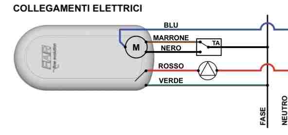

Valvola di zona FAR attuatore 3070 Collegamento a 2 fili possibile?
alessandro16578
Ciao a tutti, Nella mia abitazione sono installati 3 attuatori che venivano comandati con termostatoli a 3 fili. Ora è necessario introdurre un modulo proprietario della mia caldaia vaillant, piuttosto che i termostati, ma lo stesso gestisce valvole a 2 fili.
Vorrei sapere se anche su questo attuatore è possibile effettuare il collegamento, come ho visto per altri attuatori far (quasi tutti praticamemte) collegando una fase diretta a uno dei due poli per mantenere la chisura in stato di riposo, e il secondo filo comandato poi dal dispositivo della caldaia per l'apertura.
Grazie a tutti
Stefano Dalmo
La valvola funziona a tre  fili  . Devi mettere un relè  che farà da deviatore , con il comando della bobina di questo , tramite i due  contatti presenti sul nuovo dispositivo . IMG_8876.jpeg.b0e59c795af4b64bdfd212fc65b7df3a.jpeg
