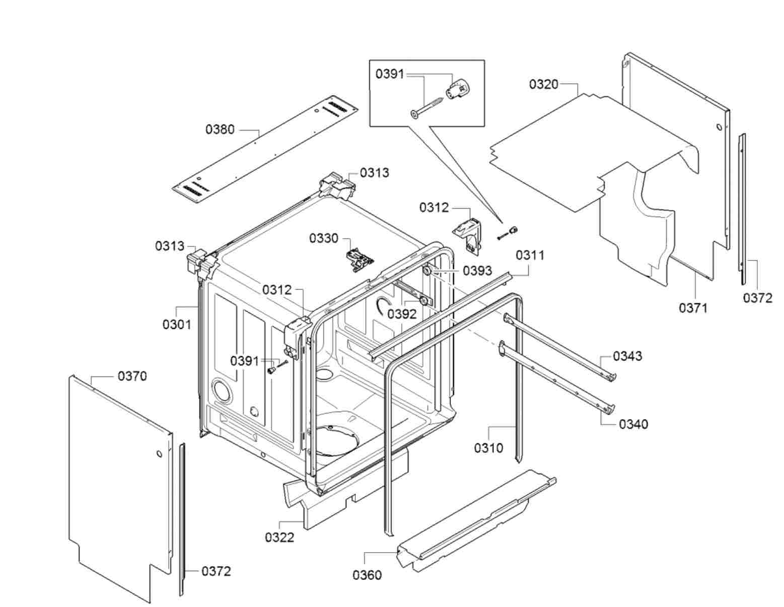

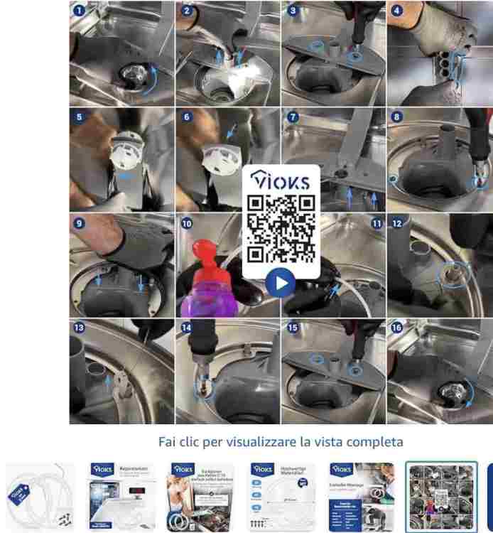

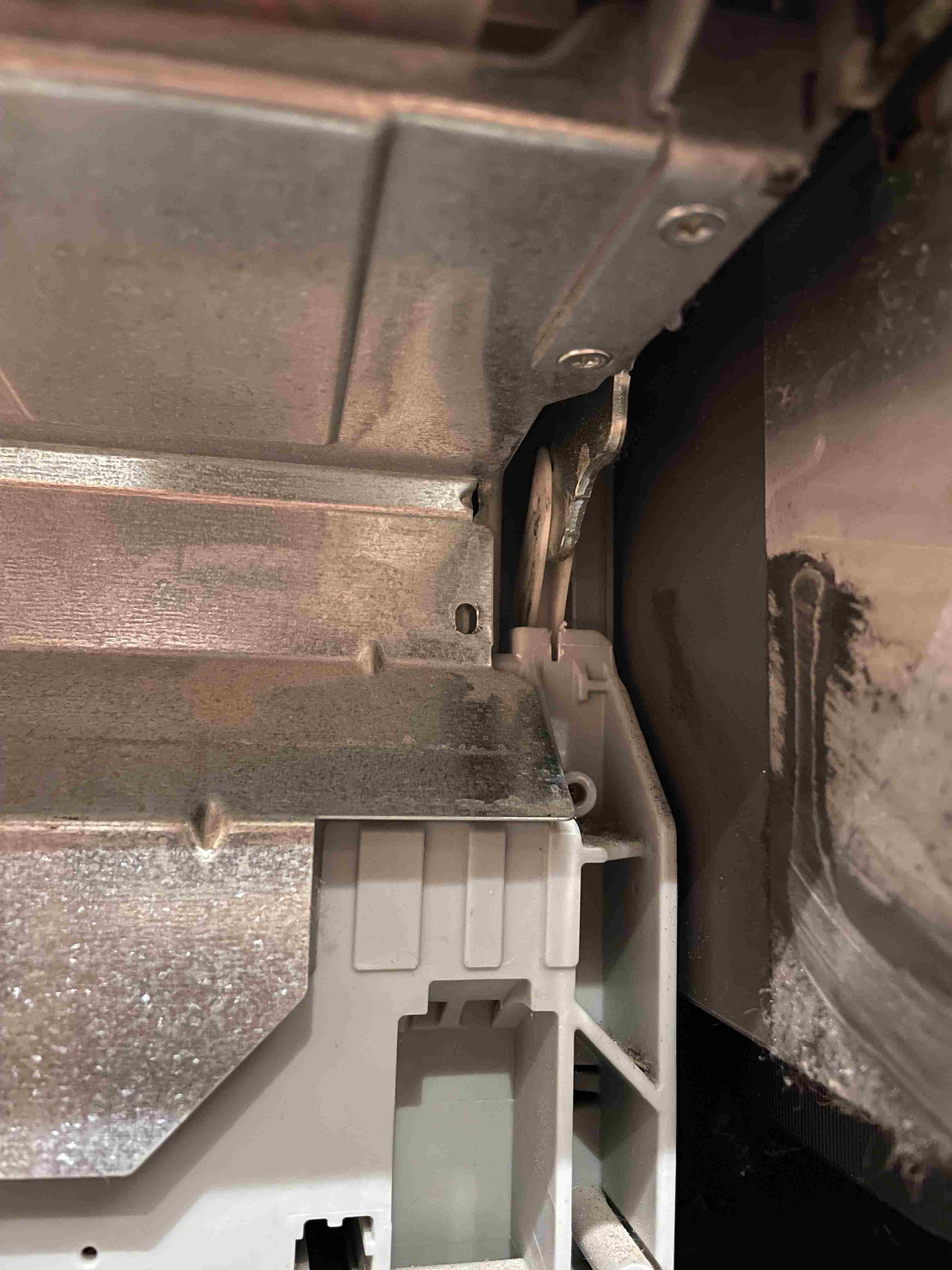

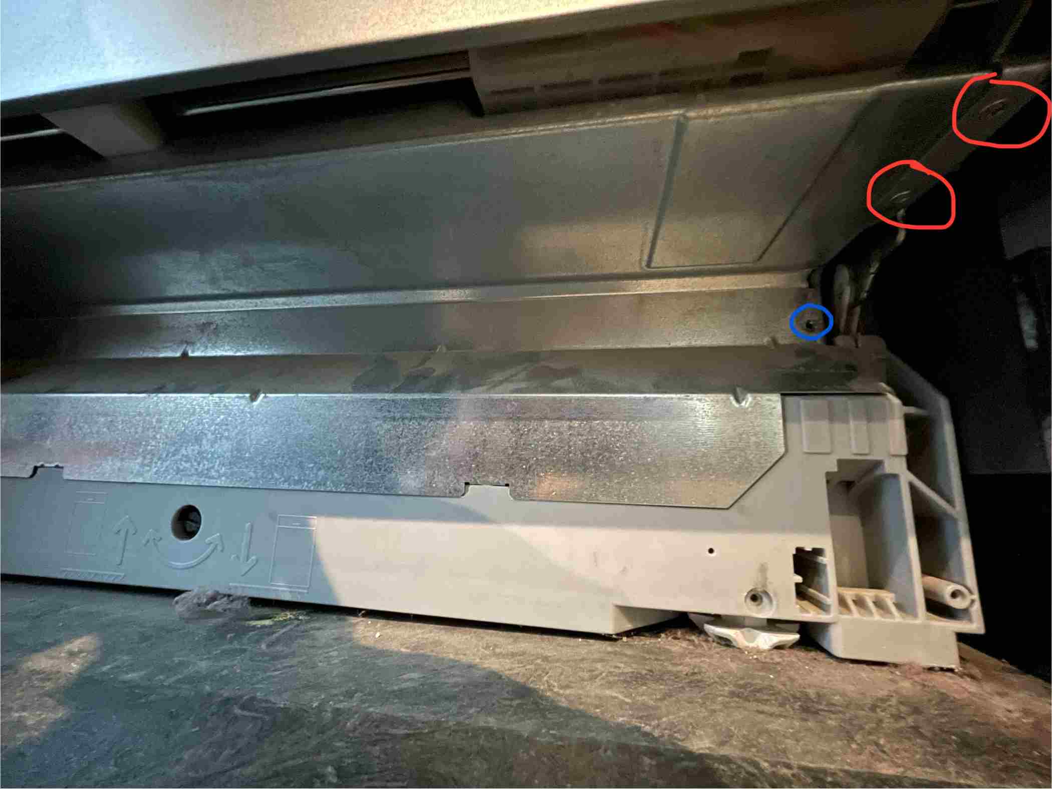

twistdh Inserito: 2 gennaio Segnala Inserito: 2 gennaio Ciao e buon anno! oggi la mia lavastoviglie (Siemens iq500 SX758X06TE) se ne è uscita con errore E15. Il sistema acquastop è attivo e non posso fare nulla. ho chiuso ingresso dell’acqua ma ogni tot c’è la pompa di scarico che gira. L’unica acqua che vedo nella vasca è un pochina rimasta nella zona del filtro (ma meno di 1 dito), che è quella che non riesce a pescare la pompa forse. fino a ieri lavava correttamente. C’è qualcosa che posso fare o controllare? Non mi era mai capitato e non so bene come procedere. Prima di chiamare un tecnico vorrei capire qualcosa. grazie mille!
michpao Inserita: 2 gennaio Segnala Inserita: 2 gennaio (modificato) Stacca la spina. Poi se sei in grado, togli lo zoccolino ed il pannello che trovi dietro, dove c’è una vasca di raccolta con un galleggiante e va tolta tutta l’acqua per farla ripartire e vedere da dove perde (per risolvere). Modificato: 2 gennaio da michpao
UABC80 Inserita: 2 gennaio Segnala Inserita: 2 gennaio Quell'errore significa che è scattato il sistema di antiallagamento, quindi bisogna vedere se sul fondo della macchina, dove c'è il microinterruttore, si trova dell'acqua. Se c'è bisogna capire da dove perde la macchina, se non c'è bisogna controllare il funzionamento del microinterruttore (magari sotto al galleggiante è finito un insetto che lo ha attivato, capita) e/o i suoi cablaggi (continuità, etc) Per fare tutte le verifiche bisogna togliere almeno il pannello destro della macchina o quello che si trova nella parte dello zoccolo
twistdh Inserita: 2 gennaio Autore Segnala Inserita: 2 gennaio innanzitutto grazie ad entrambi. togliendo lo zoccolino sul frontale non mi sembra di avere altri sportelli da togliere, metto in allegato la foto. Per accedere al microinterruttore va tirata in fuori la lavastoviglie? o c'è modo di accedervi dal frontale, anche se la mia è con apertura slide e quindi immagino ci sia meno spazio sotto? ho visto che in ingresso acqua c'è una sorta di filtro...può essere li qualche problema anche? è collegato direttamente all'ingresso acqua, metto foto anche di lui
michpao Inserita: 2 gennaio Segnala Inserita: 2 gennaio 1 minuto fa, twistdh ha scritto: togliendo lo zoccolino sul frontale non mi sembra di avere altri sportelli da togliere Proprio quello in metallo che si vede nelle prima foto
ALLUMY Inserita: 2 gennaio Segnala Inserita: 2 gennaio 2 minuti fa, twistdh ha scritto: in ingresso acqua c'è una sorta di filtro...può essere li qualche problema anche? Era la prima cosa da controllare 😁
twistdh Inserita: 2 gennaio Autore Segnala Inserita: 2 gennaio 2 minuti fa, michpao ha scritto: Proprio quello in metallo che si vede nelle prima foto ah ok, il fatto però è che non vedo viti...non mi sembra smontabile a guardare da sotto 2 minuti fa, ALLUMY ha scritto: Era la prima cosa da controllare 😁 ah ecco. provo a smontarlo e pulirlo magari, per vedere se ha qualcosa di evidente che non va
twistdh Inserita: 2 gennaio Autore Segnala Inserita: 2 gennaio Ho "smontato" il filtro in ingresso...più che altro vedo che si può aprire ancora in due ma è ad incastro penso e non vorrei romperlo...ho tolto il filtrino in ingresso che era pressochè immacolato. devo smontarlo completamente per verificare qualcosa? Nel caso come lo apro? Dopo averlo pulito e rimontato o collegato nuovamente la corrente ma da subito stesso errore, quindi devo fare altro o aprire del tutto quel filtro in ingresso. Al momento tengo acqua chiusa e corrente staccata, dato che non vedo perdite sul pavimento
Stefano Dalmo Inserita: 2 gennaio Segnala Inserita: 2 gennaio Tirala fuori che fai prima . Per togliere lo zoccolo devi smontare la porta
twistdh Inserita: 2 gennaio Autore Segnala Inserita: 2 gennaio 3 minuti fa, Stefano Dalmo ha scritto: Tirala fuori che fai prima . Per togliere lo zoccolo devi smontare la porta lo zoccolino l'ho tolto, intendi smontare la porta per accedere alla parte frontale in basso che si vede nella prima foto che ho messo sopra? perché smontare l'anta mi sa che è un casino...se però bastasse tirarla fuori penso di poter tenere l'anta montata e semplicemente svitare le viti frontali ed estrarre il tutto per avere accesso ai laterali. O sbaglio? Grazie ancora
Stefano Dalmo Inserita: 2 gennaio Segnala Inserita: 2 gennaio Perciò ti ho detto di tirarla fuori , e pure per avere tutto a vista
twistdh Inserita: 2 gennaio Autore Segnala Inserita: 2 gennaio Ok, stasera vedo di tirarla fuori allora. ho visto qualche video online per capire come si smonta l’anta slide, ma non sono sicuro di aver capito…però da quanto ho visto pare che l’accesso facile al galleggiante ci sia dal davanti. Si potrà accedere anche dal fianco? A sto punto mi viene il dubbio. ho notato che l’anta scorre in alto se la tiro, come se per toglierla ci fosse da tirarla su e poi sganciarla…però si alza in alto un po’, facendo anche dei “clack clack clack….” Ma non sembra che voglia venire poi fuori. Magari ci sono delle viti che mi sto perdendo o non ho capito come funziona. Non vorrei rompere nulla, per quello cercavo una soluzione per non togliere l’anta frontale. Hanno delle parti in plastica ridicole in alcuni punti, quindi ho sempre paura di spaccare tutto. Poi avendo le ante in vetro ho paura di spaccare pure loro, che sarebbe molto peggio…
twistdh Inserita: 2 gennaio Autore Segnala Inserita: 2 gennaio Nel mentre riprovando sono riuscito a levare l'anta (bastava tirare in su come facevo, dovevo tirare ancora un pelo di più). Mi sono quindi ritrovato il pannello in basso sul frontale scoperto come da questa foto. Ho tolto le due viti cerchiate in blu (destra e sinistra), ma ho altre 4 di viti che lo bloccano (quelle cerchiate in rosso), solo che non so che succede levando anche quelle...non vorrei poi creare casini dato che potrebbero sorreggere anche altro, sennò non mi spiego tutte quelle viti per una semplice lamiera di copertura. nei video che ho visto hanno solo le due viti in blu e basta... Si rivela più scomodo del previsto
michpao Inserita: 2 gennaio Segnala Inserita: 2 gennaio 58 minuti fa, twistdh ha scritto: Ho tolto le due viti cerchiate in blu (destra e sinistra), ma ho altre 4 di viti che lo bloccano Solo le viti che hai cerchiato di blu, le altre non vanno svitate! Poi fai leva con un cacciavite sotto (done ci sono quei 2 incavi). Comunque se hai già difficoltà a smontare un pannello, poi dovrai individuare la perdita e cambiare qualche parte … ti conviene contattare un tecnico (con buone recensioni) 🤔
twistdh Inserita: 2 gennaio Autore Segnala Inserita: 2 gennaio (modificato) 48 minuti fa, michpao ha scritto: Solo le viti che hai cerchiato di blu, le altre non vanno svitate! Poi fai leva con un cacciavite sotto (done ci sono quei 2 incavi). Comunque se hai già difficoltà a smontare un pannello, poi dovrai individuare la perdita e cambiare qualche parte … ti conviene contattare un tecnico (con buone recensioni) 🤔 solitamente faccio da me e riesco decentemente. La vecchia lavastoviglie (sempre una siemens ma con anta normale e NON slide) l'avevo smontata senza problemi per levare l'intera vaschetta sul lato e pulire tutto il circuito. Questa che dovrebbe essere pressochè identica non riesco a farci nulla 😢. Oltretutto ho svitato le due viti che dovrebbero tenerla in posizione (fissata ai mobili) ma non riesco nemmeno a farla uscire dalla sede...non si muove di 1mm ma non trovo altre viti che potrebbero fissarla ai laterali. Tornando a quel pannello frontale: le viti blu le ho levate e facendo leva avevo già liberato la parte sotto con gli agganci...il problema è che il pezzo (è ad L rovesciata) è un tuttuno fin dove ci sono le viti rosse. Facendo più leva lo piego ma a vederlo così mi pare bloccato da quelle viti rosse...sbaglierò qualcosa sicuro, ma non capisco cosa. In ogni caso da questa foto si dovrebbe vedere meglio il pezzo incriminato. PS: preferisco sempre fare da me perché di solito quelli che chiamo per far sistemare le cose sono degli incapaci e non risolvono mai nulla e/o chiedono cifre astronomiche per magari non sistemare. In ogni caso se non riesco a risolvere così dovrò per forza sentire l'assistenza e sperare che chi viene ci capisca un minimo... EDIT: ho visto un video in cui il pannello è ad L rovesciata come il mio...la differenza però è che NON ha le viti rosse (ma ha i fori) e quindi basta levare le viti blu e viene via facilmente. Il modello del video aveva però anta classica...Quelle viti rosse si vede che le mettono per i modelli slide, solo che se non posso levarle vuol dire che è impossibile accedervi? Mi sembra strano Modificato: 2 gennaio da twistdh
michpao Inserita: 3 gennaio Segnala Inserita: 3 gennaio Ti allego l’immagine dell’esploso: pannello N. 0360 si toglie sfilandolo (verso di te), le viti che la fissano sono sia a destra che a sinistra N. 0391.
michpao Inserita: 3 gennaio Segnala Inserita: 3 gennaio Poi tolta l’acqua, se la farai funzionare con un programma a caldo, potresti individuare un gocciolamento dal pozzetto, che non va tolto, ma bisogna aggiungere questa guarnizione (in questo modo):
twistdh Inserita: 3 gennaio Autore Segnala Inserita: 3 gennaio 58 minuti fa, michpao ha scritto: Poi tolta l’acqua, se la farai funzionare con un programma a caldo, potresti individuare un gocciolamento dal pozzetto, che non va tolto, ma bisogna aggiungere questa guarnizione (in questo modo): Grazie mille per il supporto. si immaginavo anche io fosse questo il problema ed avevo visto qualche video a riguardo. come dici tu però devo verificare prima da dove perde perché magari non è quello o non è solo quello…o magari non perde ma c’è un qualcosa al sensore… grazie per l’esploso. Le due viti 0391 le ho tolte subito ma non riesco Comunque a tirarla fuori…oggi provo magari con altre 2 mani a fare più forza. Diciamo però che la cosa più comoda sarebbe proprio levare quel pannello 0360 anche perché potrei farla andare controllando bene cosa succede e per capire dove perde. Il problema è che proprio quel pannello è fissato anche con altre 4 viti (due per lato, quelle in alto che mi avevi detto di non togliere) e quindi è inamovibile a meno di spaccarlo completamente. Quelle viti di cui parlo sono fissate al pannello frontale della porta, che ha tutti i meccanismi per l’apertura slide. La smonterei senza problemi, solo che ho paura che poi si rompa/stari il meccanismo di apertura slide (magari qualche molla che si sgancia o qualche pezzetto di plastica che si rompe). fossi riuscito a levare quel pannello 0360 avrei già risolto probabilmente(ho già il kit guarnizione nel carrello da ieri)…non sono però riuscito a trovare schemi o video/foto di quel particolare della mia lavastoviglie ed infatti anche nel tuo esploso non fa alcun riferimento a quelle viti che quindi non capisco effettivamente cosa tengono e cosa ne comporta lo smontaggio.
twistdh Inserita: 7 gennaio Autore Segnala Inserita: 7 gennaio Rieccomi…alla fine ho chiamato il tecnico. le 4 viti restanti per liberare il pannello frontale 0360 si potevano togliere tranquillamente…servivano per il meccanismo slide ma toglierle non comportava nulla. Quindi levate quelle è subito venuto via il pannello. abbiamo visto che effettivamente c’era acqua nel fondo…fatto tutte le prove del caso non ci sono segni di perdite da nessun punto e siamo riusciti a completare un ciclo intero senza riscontrare perdite o altre anomalie. l’unica possibile causa secondo il tecnico era un “ritorno” dal tubo di scarico che effettivamente da dove si inseriva nello scarico del lavello andava direttamente in basso senza fare delle curve a mo’ di sifone. Potrebbe essere entrata un po’ da lì quindi. abbiamo chiuso tutto ed ha fissato il tubo di scarico in alto in modo da fargli fare una curva così che sia impossibile far rientrare dell’acqua. Vediamo come va nei prossimi giorni. almeno adesso so che posso levare quelle viti senza problemi e per eventuali altri errori posso metterci mano tranquillamente. grazie comunque a tutti per il supporto!
twistdh Inserita: 17 gennaio Autore Segnala Inserita: 17 gennaio Ulteriore aggiornamento…non era un ritorno dal tubo… ho aperto tutto e sono riuscito a vedere che sgocciolava dalla zona del contenitore del sale. Aprendo il laterale effettivamente si vede che perde dal “connettore” che si collega alla vasca laterale e da lì perde. Ho quindi ordinato il ricambio tramite assistenza. Strano come punto di perdita…speriamo di risolvere per un po’…
twistdh Inserita: 26 gennaio Autore Segnala Inserita: 26 gennaio Rieccomi… Giovedì scorso mi hanno cambiato quel connettore che va a collegarsi alla vasca laterale. Ad oggi sono quindi 4 giorni che non ho più problemi quindi per ora pare risolto…si spera… inizialmente non avevo pensato a quella zona, mi pare strano. Almeno ora dovesse succedere in futuro conosco meglio il tutto e so già cosa guardare.
michpao Inserita: 26 gennaio Segnala Inserita: 26 gennaio (modificato) 7 minuti fa, twistdh ha scritto: mi hanno cambiato quel connettore che va a collegarsi alla vasca laterale Magari se metti una foto, si potrebbe capire 🤔 che cosa perdeva … Modificato: 26 gennaio da michpao
twistdh Inserita: 26 gennaio Autore Segnala Inserita: 26 gennaio 4 ore fa, michpao ha scritto: Magari se metti una foto, si potrebbe capire 🤔 che cosa perdeva … Purtroppo non ero presente quando il tecnico ha fatto il lavoro, quindi non ho foto dell’intervento. il pezzo sostituito è questo che allego comunque: Guardando una foto del laterale di una lavastoviglie tipo la mia dovrebbe essere il pezzo segnato in rosso…subito avevo capito che fosse nella zona segnata in giallo, ma penso che a sto punto siano collegate quelle zone…solo una mia ipotesi. di sicuro una volta sostituito quel pezzo al momento non sta più perdendo e tutto funziona regolarmente. Mi sono accordo di una perdita in quella zona inserendo il telefono all’interno, proprio di fianco al sensore antiallagamento, puntando la fotocamera verso il lato sinistro della lavastoviglie, sotto al contenitore del sale…questa la foto fatta, dove si vede la goccia che scende. scusate se non sono molto preciso ma tra che non l’ho fatto io, tra che non so i nomi dei vari pezzi… se servisse altro per capire meglio chiedete che ci provo
michpao Inserita: 27 gennaio Segnala Inserita: 27 gennaio Ora capisco che cosa é stato cambiato. Tienila d’occhio per verificare, soprattutto durante i lavaggi alla massima temperatura (programma delle pentole) e potrai escludere altre perdite.
