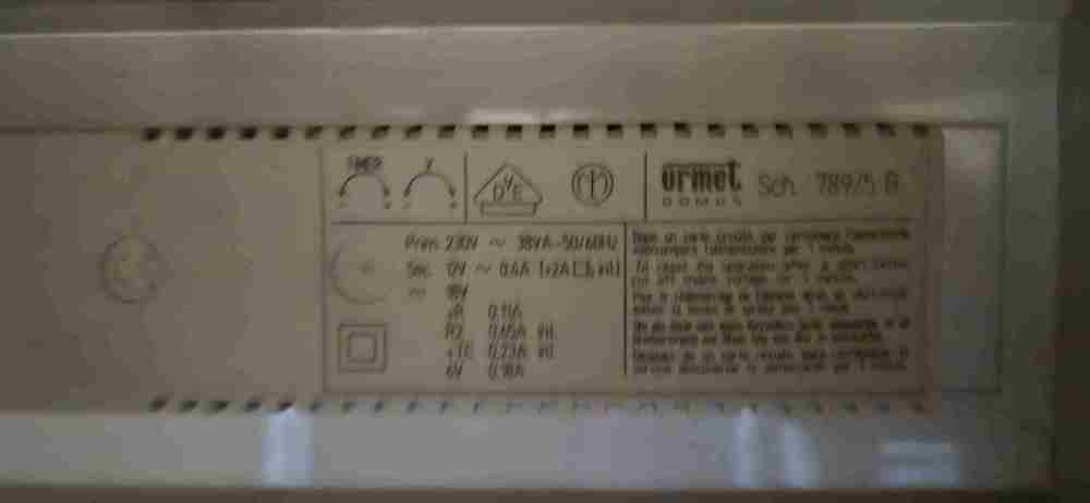

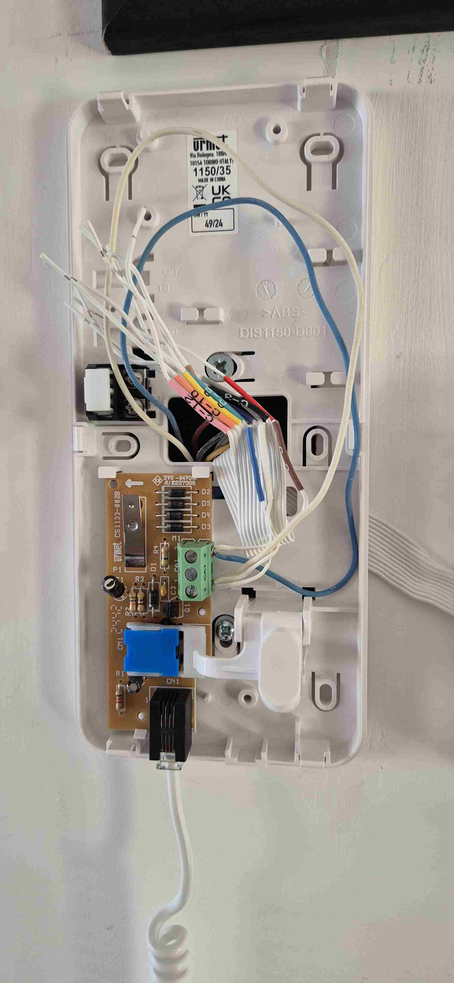

ohdie93 Inserito: 2 gennaio Segnala Inserito: 2 gennaio Salve a tutti, sono in possesso di un urmet cs1133 - 002b vorrei chiedervi se esiste un metodo per poter aprire il portoncino in automatico con in pulsante di chiamata esterno ( non importa se premendo più volte, per qualche secondo, o anche soltanto con una normale pressione) Graie anticipatamente a chi mi dedicherà del tempo.
ROBY 73 Inserita: 9 gennaio Segnala Inserita: 9 gennaio (modificato) Ciao ohdie93, Il 02/01/2026 alle 17:09 , ohdie93 ha scritto: sono in possesso di un urmet cs1133 - 002b vorrei chiedervi se esiste un metodo per poter aprire il portoncino in automatico con in pulsante di chiamata esterno L'impianto è condominiale, giusto? Se sì, anche se non sono affari miei, ma gli altri condòmini sono d'accordo che si possa aprire il portone in automatico in qualsiasi momento? Comunque posta un paio di foto del citofono aperto che vediamo i collegamenti attuali Modificato: 9 gennaio da ROBY 73
ohdie93 Inserita: 12 gennaio Autore Segnala Inserita: 12 gennaio (modificato) Buongiorno grazie dell'interesse intanto, sì è una palazzina di 4 appartamenti in condominio ma tutti della mia famiglia. Allego l'immagine del citofono e dell'alimentatore ( in questo momento c'è un amazon ring connesso, ma non mi interessa mantenerlo) Non so se data la qualità della foto si legga, l'alimentatore è 789/5 b Modificato: 12 gennaio da ohdie93
ROBY 73 Inserita: 12 gennaio Segnala Inserita: 12 gennaio 9 ore fa, ohdie93 ha scritto: Allego l'immagine del citofono e dell'alimentatore ........ l'alimentatore è 789/5 b https://urmet.co.uk/wp-content/uploads/2020/11/789-5B-installation-manual.pdf?srsltid=AfmBOopiSWPtPsJB7QIg5UvtFkrMBKS026hrvlk5_9952_maCxLFNpsv https://urmet.com.mx/wp-content/uploads/2019/08/1150_35.pdf Quindi il tuo dovrebbe essere un impianto analogico Urmet con sistema 1+n che conosco poco, ma dovresti poter usare un "Relè attuatore ausiliario con ripetitore di chiamata" art. 788/22: https://www.grothe.de/media/59/1e/50/1669388391/iba_htz788-22_74153_ds788-008_a_2013-12-17.pdf da collegare così: Oppure se riesci, saldi due fili sulle saldature del pulsante, sul retro della scheda del citofono e poi li colleghi al contatto C-NA del relè 788/22. Facci sapere i risultati
ohdie93 Inserita: 13 gennaio Autore Segnala Inserita: 13 gennaio Grazie nuovamente, essendo profano capisco che devo collegare il morsetto 1 del citofono al morsetto ch+ del relè e il 2 al ch-. Non capisco cosa succede dopo, devo collegare NA del relé ad AP dell'alimentatore e C ad R1? ed essendo l'alimentatore nell'androne devo far passare una sonda o sono questi fili raggruppati con nastro isolante dietro il mio citofono? Allego immagine dei fili scoperti di alimentatore e citofono
ROBY 73 Inserita: 13 gennaio Segnala Inserita: 13 gennaio 3 ore fa, ohdie93 ha scritto: capisco che devo collegare il morsetto 1 del citofono al morsetto ch+ del relè e il 2 al ch-. .......... devo collegare NA del relé ad AP dell'alimentatore e C ad R1? Sì esatto! 3 ore fa, ohdie93 ha scritto: ed essendo l'alimentatore nell'androne devo far passare una sonda o sono questi fili raggruppati con nastro isolante dietro il mio citofono? Se il cavo del tuo citofono è un multifilare / multicoppia e arriva nella scatola a fianco dell'alimentatore, sì, puoi benissimo usare due fili che dovrebbero essere liberi di quello stesso cavo. Altrimenti dovrai appunto passare due nuovi fili, quindi togli il citofono e apri la scatola e vedi appunto se i colori corrispondono e ti avanzano.
ohdie93 Inserita: 17 gennaio Autore Segnala Inserita: 17 gennaio Questo é ciò che trovo nella scatola accanto, seguendo un'etichetta i miei dovrebbero essere i 4 cavetti in basso a destra, sono r1 r2 a e b, quindi non vedo AP...inoltre r1 il cavetto bianco nel mio citofono è gia collegato al morsetto 1 Il 13/01/2026 alle 22:30 , ROBY 73 ha scritto: Sì esatto! Se il cavo del tuo citofono è un multifilare / multicoppia e arriva nella scatola a fianco dell'alimentatore, sì, puoi benissimo usare due fili che dovrebbero essere liberi di quello stesso cavo. Altrimenti dovrai appunto passare due nuovi fili, quindi togli il citofono e apri la scatola e vedi appunto se i colori corrispondono e ti avanzano.
ohdie93 Inserita: 17 gennaio Autore Segnala Inserita: 17 gennaio Ho montato il tutto così, con questa configurazione il citofono suona, posso sentire e posso aprire il portone ma purtroppo non funziona l'apertura " automatica " dove sbaglio? R1 ( cavo bianco proveniente dalla scatola di giù) é collegato a C del relè, da qui un ponte a ch+ da qui collegamento con morsetto 1 del citofono. Cavo azzurro proveniente da giù collegato col morsetto 2 com'era in origine e da dal morsetto 2 collegamento con ch- NA del relè collegato ad A della scatola giù tramite cavo marrone
