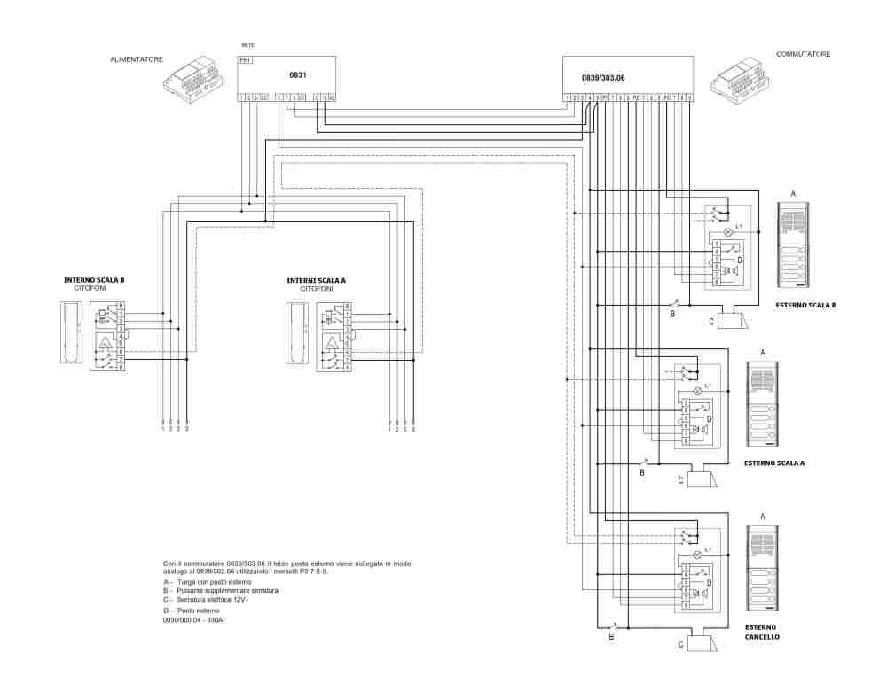

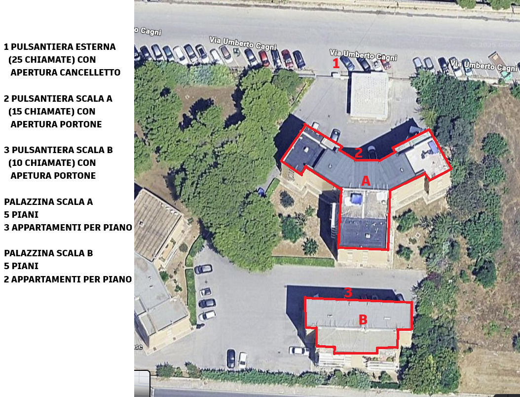

michelemagnesa
Buonasera,
vorrei chiedervi se potete aiutarmi con un impianto citofonico composto come segue:
Una pulsantiera esterna da 26 chiamate con Elvox 930A
Una pulsantiera portone palazzina A da 16 chiamate con Elvox 930A
Una pulsantiera portone palazzina B da 10 chiamate con Elvox 930A
Un quadro elettrico composto da tre alimentatori Elvox 831, un commutatore Elvox 839/302.06 e un commutatore Elvox 839/303.06
il tutto ha circa 30 anni ed andava bene poi hanno cambiato la pulsantiera della palazzina A da 16 chiamate dove da una Elvox sono passati ad una Urmet però utilizzando un posto audio nuovo Elvox 930A; in piu hanno forse toccato qualche altro filo. Alla fine adesso se si citofona dalla pulsantiera da 26 chiamate a qualunque interno funziona e si sente bene, la pulsantiera del citofono palazzina B funziona e si sente bene ma invece la palazzina A la pulsantiera in se funziona e suona ma non si sente bene da dentro a fuori e viceversa ma alcuni bassissimo e altri male male e altri metallico indifferentemente dal piano in cui si trovano.
Un altra cosa strana ma è che l'impianto prima funzionava ma comunque ho provato a verificare i collegamenti e non è collegato come da manuali Elvox.
Cosa potrebbe causare quel malfunzionamento del posto audio della pulsantiera da 16 chiamate della palazzina A?
Se dalla pulsantiera esterna da 26 chiamate gli interni della palazzina A si sentono bene significa che l'impianto non è compromesso?
Che prove devo fare per isolare il problema?
Alimentatori (2).jpg
Alimentatori (3).jpg
Alimentatori (4).jpg
Alimentatori (5).jpg
Alimentatori (11).jpg
Alimentatori (12).jpg
Alimentatori (13).jpg
Alimentatori (14).jpg
Alimentatori (17).jpg
Alimentatori (19).jpg
Alimentatori (20).jpg
Pulsantiera 10 Posti Palazzina B (1).jpg
Pulsantiera 10 Posti Palazzina B (2).jpg
Pulsantiera 16 Posti Palazzina A (1).jpg
Pulsantiera 16 Posti Palazzina A (2).jpg
Pulsantiera 16 Posti Palazzina A (3).jpg
Pulsantiera 16 Posti Palazzina A (4).jpg
Pulsantiera Esterna 26 Posti (7).jpg
Pulsantiera Esterna 26 Posti (8).jpg
Pulsantiera Esterna 26 Posti (10).jpg
Pulsantiera Esterna 26 Posti (3).jpg
Pulsantiera Esterna 26 Posti (4).jpg
Pulsantiera Esterna 26 Posti (5).jpg
Pulsantiera Esterna 26 Posti (6).jpg
Derivazione Palazzina A.jpg
Ciao michelemagnesa,
1 ora fa, michelemagnesa ha scritto:
un impianto citofonico composto come segue:
........... Un quadro elettrico composto da tre alimentatori Elvox 831,
Mi chiedo perché appunto tre alimentatori, dovrebbe essercene uno solo e poi "giocare" con i commutatori, comunque:
1 ora fa, michelemagnesa ha scritto:
il tutto ha circa 30 anni
Diciamo anche 40 anni, oppure a suo tempo hanno installato già roba vecchia, anche dal metodo di lavoro usato.
1 ora fa, michelemagnesa ha scritto:
......... invece la palazzina A la pulsantiera in se funziona e suona ma non si sente bene da dentro a fuori e viceversa ma alcuni bassissimo e altri male male e altri metallico indifferentemente dal piano in cui si trovano.
Potrebbe essere che il vecchio 930A non "vada d'accordo" con la nuova targa Serie 925 della Urmet, magari basta spostarlo un po' all'interno della pulsantiera stessa, cambiare posizione del posto esterno.
Bisognerebbe provare ad aprire la pulsantiera e sentire se si sente bene, oppure continua lo stesso problema.
1 ora fa, michelemagnesa ha scritto:
hanno cambiato la pulsantiera della palazzina A da 16 chiamate dove da una Elvox sono passati ad una Urmet però utilizzando un posto audio nuovo Elvox 930A ................. Che prove devo fare per isolare il problema?
Non per non aiutarti, ma sinceramente, io lascerei perdere, chiama chi ha fatto il lavoro e fallo sistemare a loro, magari hanno fatto casino con qualche filo.
Che poi, scusa se mi faccio gli affari tuoi, ma tu sei un condòmino, oppure un altro elettricista che hanno chiamato per sistemare il problema / casino che hanno combinato gli altri?
michelemagnesa
Buongiorno, io sono un elettricista che sto provando a sistemare anche se molto difficile nelle condizioni in cui è l'impianto.
Ho provato a aprire la pulsantiera urmet pensando anch'io che fosse qualche filo però non è cosi almeno per i fili collegati all'unità audio.
Vorrei sapere se sarebbe possibile sistemare questo tramite qualche controllo?
Se sostituisco tutto nel quadro elettrico con un alimentatore 931 e un commutatore 0839/303.06 riesco a gestire tutte e tra le pulsantiere e gli interni?
anche perché come detto l'impianto funziona, solo che la pulsantiera non si sente ma usando quella esterna funzionano gli interni della palazzina A di conseguenza non è un problema di impianto completo. Siccome non vogliono cambiare tutto l'impianto con uno a due fili.
michelemagnesa
Vorrei capire come provare gli alimentatori e commutatori per escludere il loro malfunzionamento e poi capire dove è l'intoppo sui fili.
michelemagnesa
Sono un elettricista di 26 anni che dopo varie esperienze mi sono voluto mettere in proprio perche la situazione qui a taranto è particolare. Di conseguenza mi sto aggiornando è facendo corsi per essere il piu preparato possibile ma su determinate cose un po piu vecchie non riesco tanto bene per mancanza di documentazione. Vi ringrazio per l'aiuto.
Da quanto ho capito questo impianto si poteva fare anche cosi, Giusto?
14 ore fa, michelemagnesa ha scritto:
Ho provato a aprire la pulsantiera urmet pensando anch'io che fosse qualche filo però non è cosi almeno per i fili collegati all'unità audio.
Vorrei sapere se sarebbe possibile sistemare questo tramite qualche controllo?
Non più di tanto, eventualmente togli il 930A dalla pulsantiera e collegalo direttamente sotto al proprio commutatore 0839 e vedi se rimangono i problemi, oppure va tutto bene.
Quindi se i problemi sono costanti, allora il problema è il 930A stesso, oppure l'uscita del commutatore e quindi andrai a cambiare l'uno e/o l'altro, magari sul 0839 cambia / inverti l'uscita con l'altra.
Purtroppo in questi casi c'è da perderci un po' di tempo e fare prove su prove.
14 ore fa, michelemagnesa ha scritto:
Se sostituisco tutto nel quadro elettrico con un alimentatore 931 e un commutatore 0839/303.06 riesco a gestire tutte e tra le pulsantiere e gli interni?
14 ore fa, michelemagnesa ha scritto:
Da quanto ho capito questo impianto si poteva fare anche cosi, Giusto?
Sì esatto, ma da quanto vedo, dovresti avere già tutto a disposizione.
Individua l'alimentatore 831 che funziona meglio ed il commutatore 0839/303.06 (se è completamente funzionante), c'è già anche quello, quindi in teoria puoi fare le cose più semplici, poi se vuoi acquistare tutto nuovo per essere sicuro del funzionamento, vedi tu.
Impianto a parte, ora che ci penso meglio, al fatto che ci sono tre alimentatori e più commutatori, potrebbe essere dovuto alla presenza di più linee di alimentazione che arrivano da vari contatori condominiali, magari uno proviene dalla sola Palazzina A ed un'altra dalla Palazzina B ed il terzo in comune con un'altra linea ancora. Verifica la cosa eventualmente, magari senti l'amministratore se puoi semplificare il tutto e portare tutto sotto una sola linea e quindi un solo contatore.
Di contro invece  (o a favore, guardandola da un altro punto di vista), con l'impianto così fatto, in caso di guasto su una palazzina, l'altra continuerebbe a funzionare e viceversa, mentre con un solo alimentatore in caso di problemi, si fermerebbe l'intero impianto.
15 ore fa, michelemagnesa ha scritto:
Sono un elettricista di 26 anni che dopo varie esperienze mi sono voluto mettere in proprio perche la situazione qui a taranto è particolare. Di conseguenza mi sto aggiornando è facendo corsi per essere il piu preparato possibile ma su determinate cose un po piu vecchie non riesco tanto bene per mancanza di documentazione.
Al contrario invece, noi un po' più "vecchiotti" (me compreso, naturalmente 🤣), abbiamo più problemi con le nuove tecnologie, soprattutto nelle programmazioni con software / PC, sistemi digitali, ecc... 😁
Facci sapere come vanno le cose.
Nel frattempo, ti faccio gli auguri per la tua "avventura imprenditoriale", che tu riesca a soddisfare tutti gli obiettivi presenti e futuri.
michelemagnesa
Buongiorno,
ho capito; faccio le prove che mi hai detto e vi aggiorno se risolvo.
Comunque per l'alimentazione è alimentato da una 220v singola del contatore condominiale della palazzina A.
Per quanto riguarda invece il farlo con un alimentatore anziché due è una scelta che devo fare in base alla possibilità di riprarlo cosi se invece cosi non ci riesco dovro optare per farlo come hai detto tu con un alimentatore e un commutatore 3 uscite.
Un ultima domanda vorrei farvi:
L'alimentatore come provo il corretto funzionamento con il tester?
Il commutatore come provo il corretto funzionamento con il tester?
il quadro elettrico con i vari alimentatori si trova nel sotto scala della palazzina A
michelemagnesa
8 ore fa, ROBY 73 ha scritto:
Nel frattempo, ti faccio gli auguri per la tua "avventura imprenditoriale", che tu riesca a soddisfare tutti gli obiettivi presenti e futuri.
Ti ringrazio
7 ore fa, michelemagnesa ha scritto:
Comunque per l'alimentazione è alimentato da una 220v singola del contatore condominiale della palazzina A.
E allora ti conviene usare l'alimentazione unica che c'è già con un alimentatore 831 (o l'eventuale nuovo 0931) ed un commutatore 0839/303.06 come abbiamo già detto.
7 ore fa, michelemagnesa ha scritto:
Un ultima domanda vorrei farvi:
L'alimentatore come provo il corretto funzionamento con il tester?
Il commutatore come provo il corretto funzionamento con il tester?
Provi ben poco, a parte l'uscita 0-15V del trasformatore dell'831, non ci sono tensioni da testare o altri componenti in particolare, al massimo trovi dai 4 a 8VCc in uscita dei morsetti 6-7-8 dell'alimentatore e/o del commutatore.
