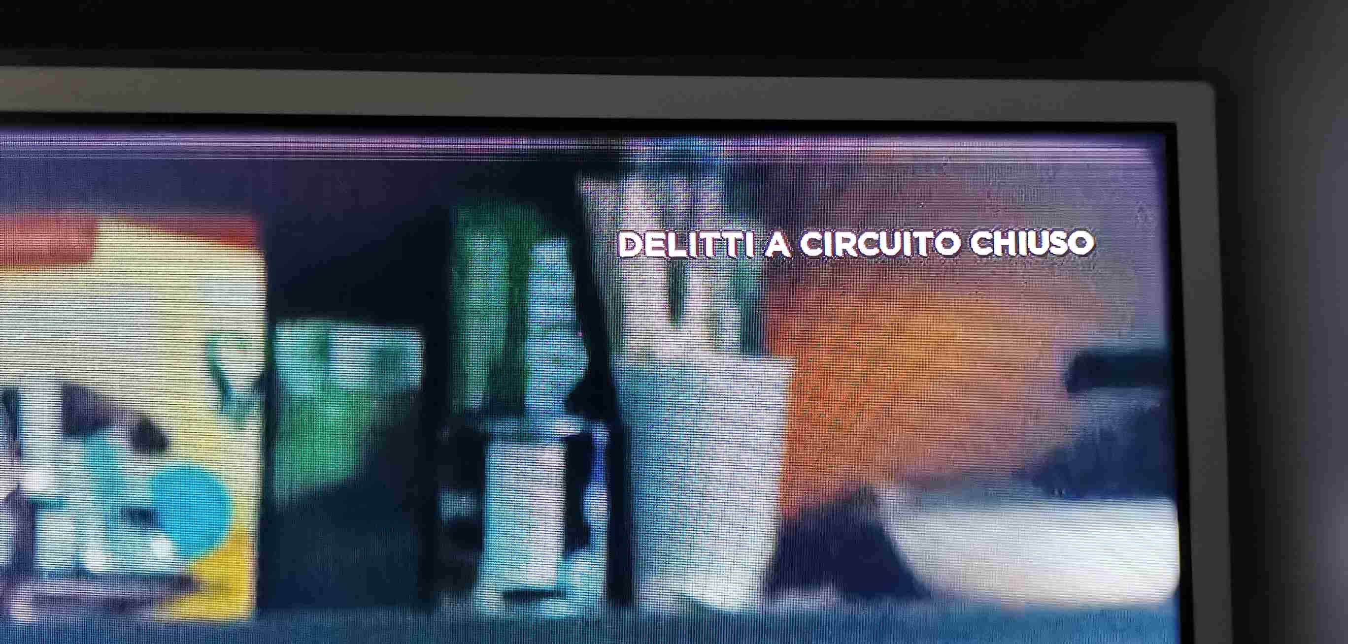

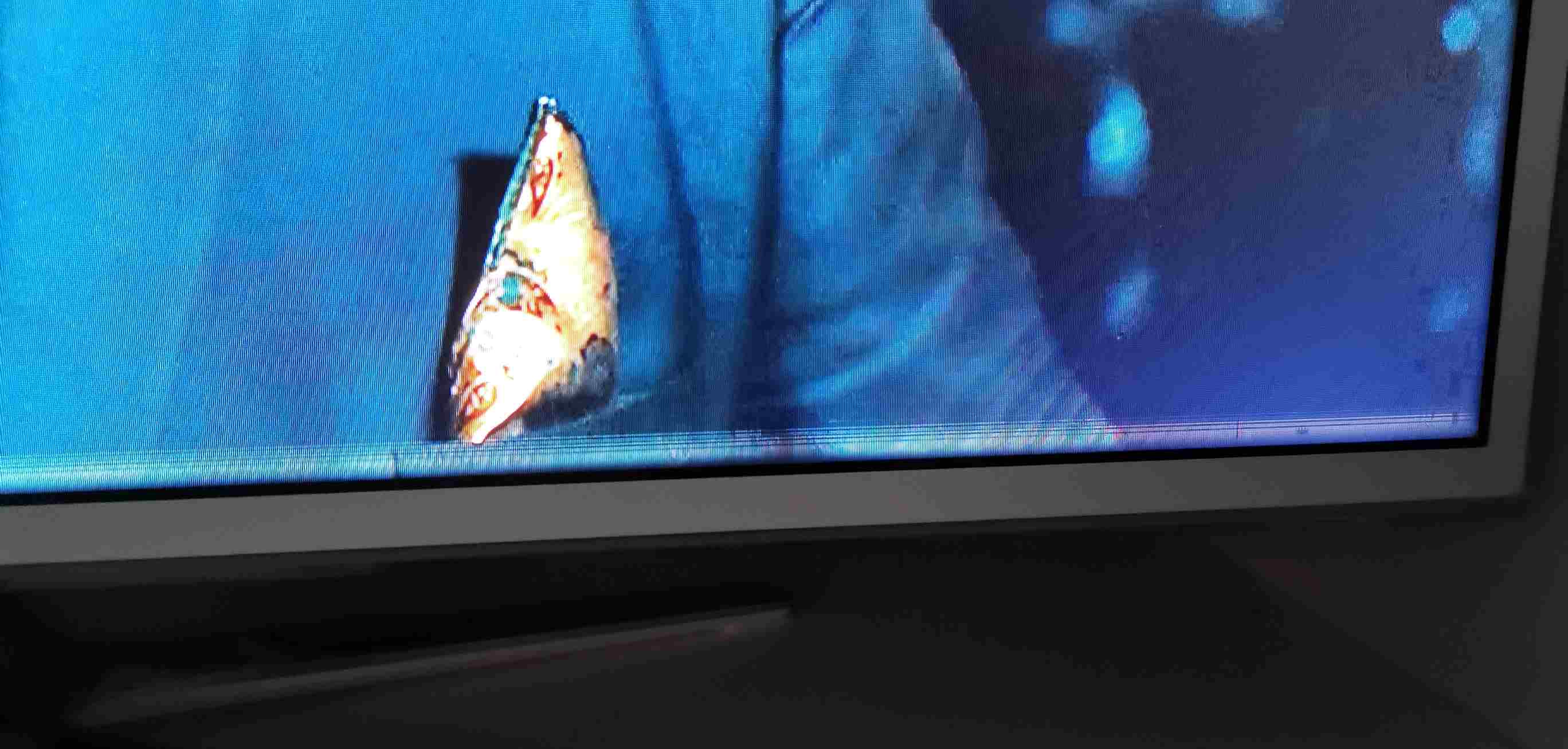

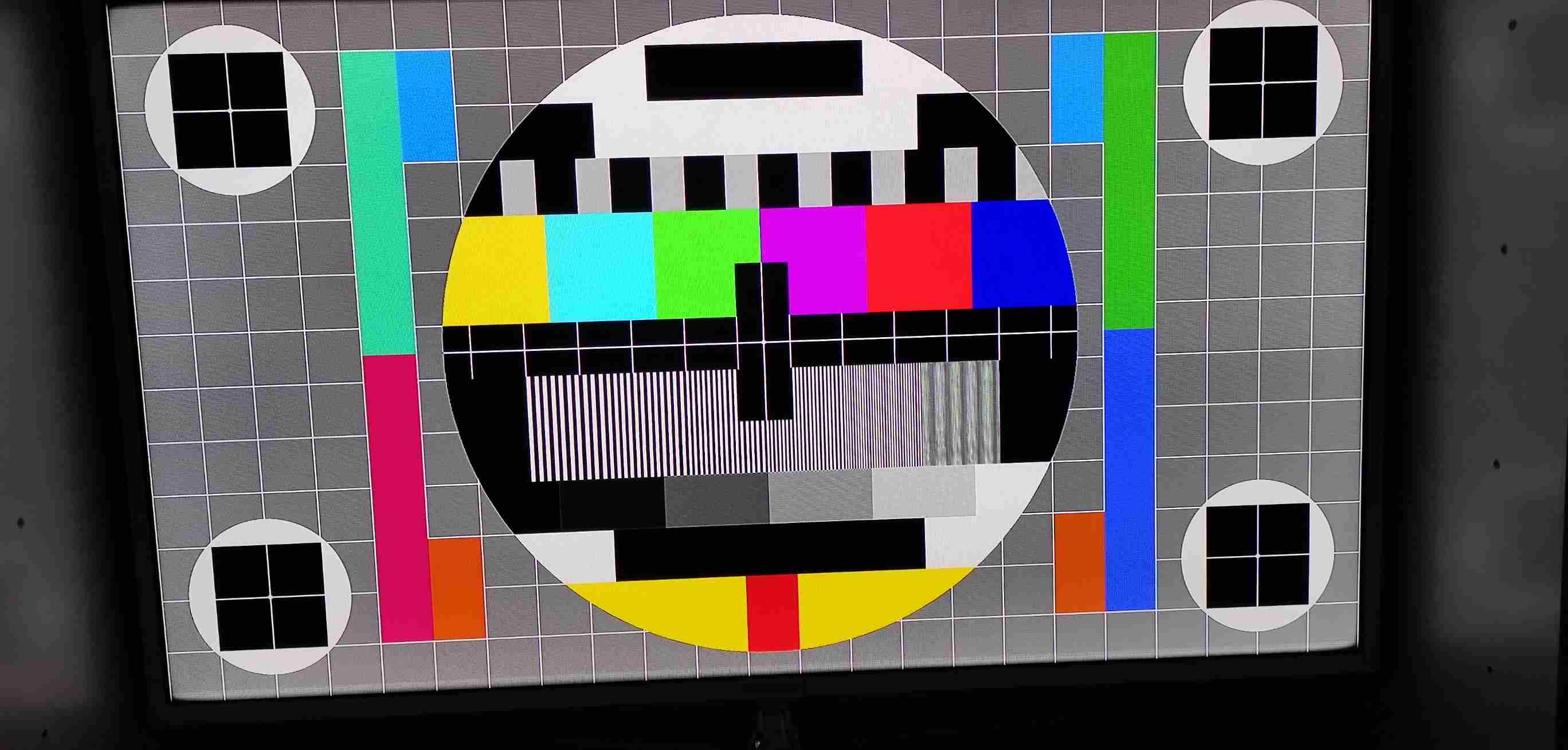

Samsung UE37D6510WQXZT righette zona superioree inferiore
Buon giorno ho un samsung UE37D6510WQXZT che presenta delle righe bianche sulla parte sia superiore che bassa dello schermo mentre il resto dello schermo è perfetto vedi foto.
Ho provato a smontare la tv ci sono varie piattine, una parte dalla scheda principale e poi va ad una scheda più piccola da dove partono altre 2 piattine che si collegano all pannello.
Ho solo provato a spruzzare un po di alcol isopropilico sulle piattine perchè non mi sono fidato a sfilarle dato che sono molto dure e no vorrei romperle ma non è cambiato niente.
Magari a qualcuno è già capitato questo difetto la tv è del 2011 ma è stata usata poco.
  • Riccardo Ottaviucci changed the title to Samsung UE37D6510WQXZT righette zona superioree inferiore
