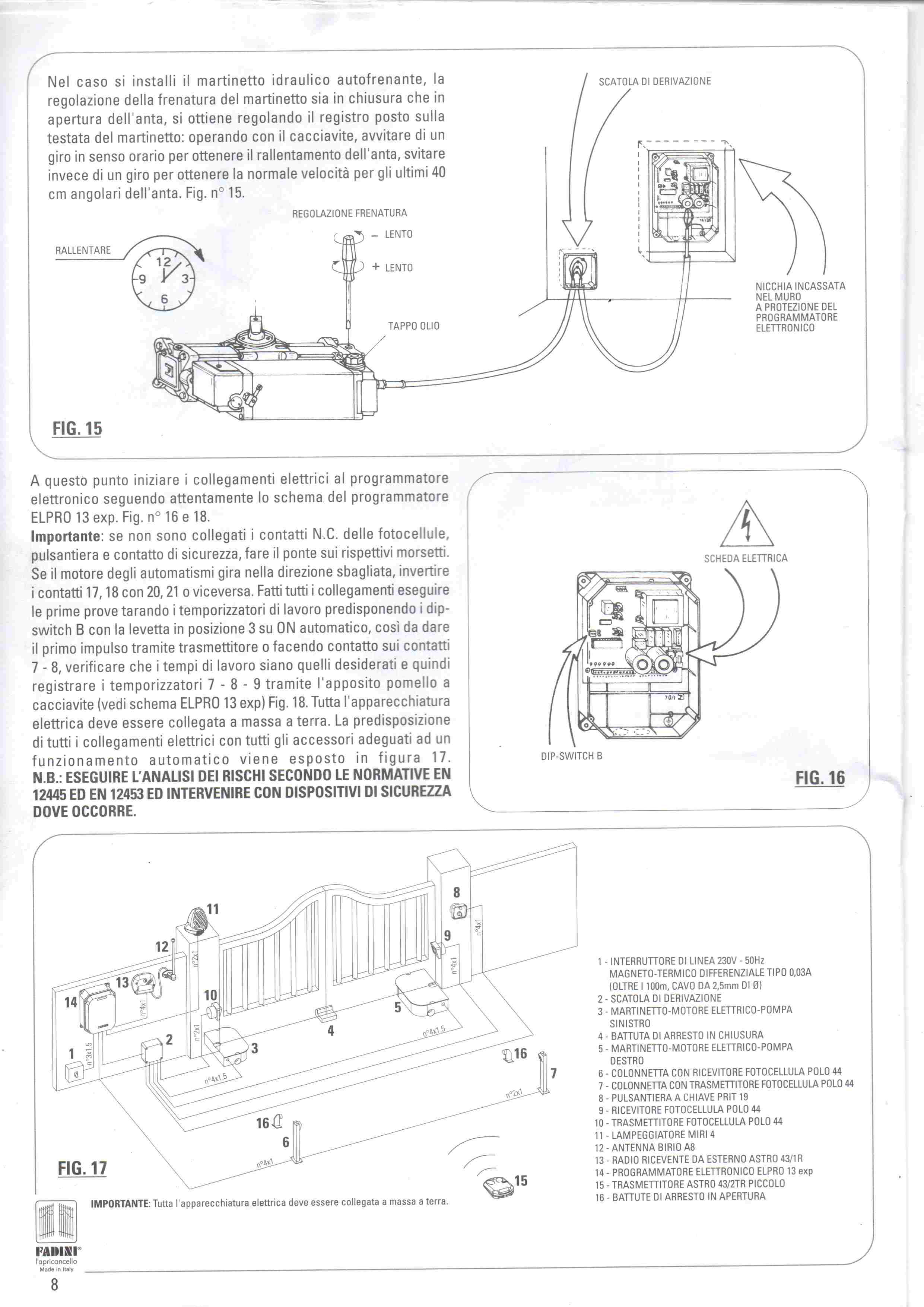

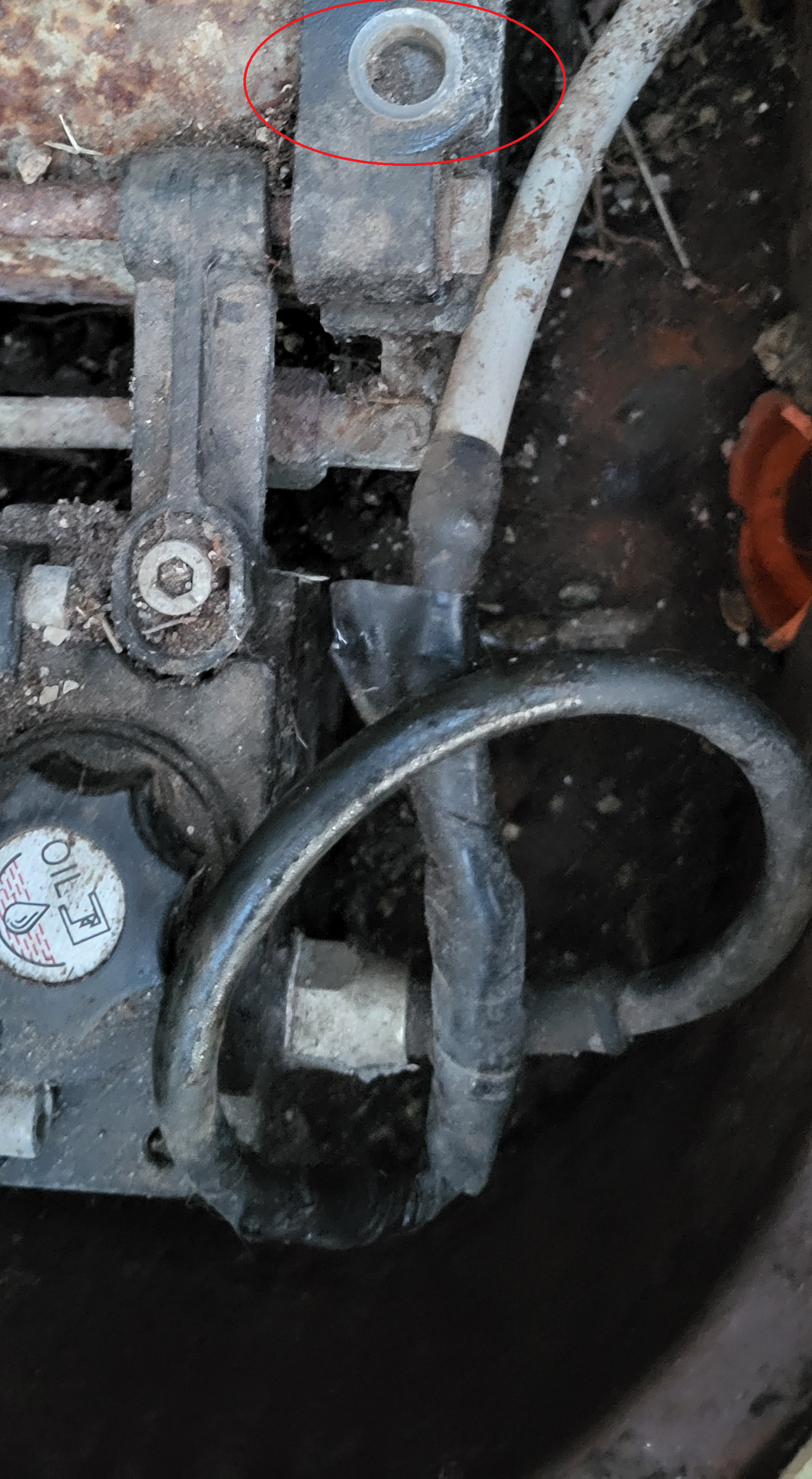

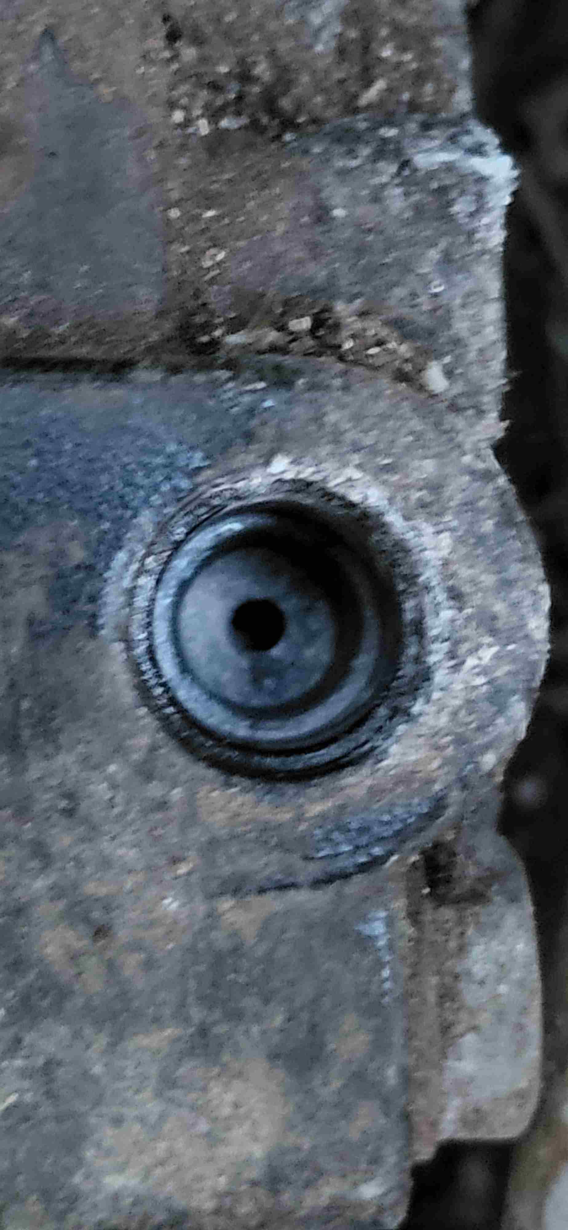

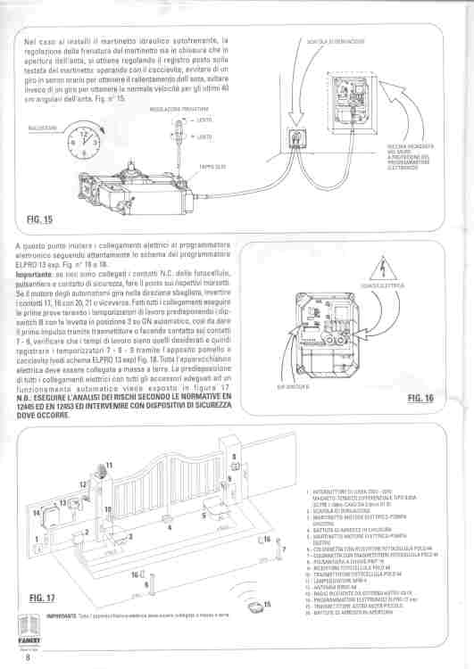

Frenatura anta su motore Fadini Combi 740
EgidaPontefice
Ciao a tutti,
devo ridurre la velocità dell'anta del cancello automatico prima che arrivi in battuta. Seguendo il manuale, ci dovrebbe essere una vite a vista da regolare sopra il motore. Tuttavia, dopo aver aperto il pozzetto, al posto della vite, ho trovato solamente un tappino in plastica e una sede "vuota".
E' possibile che il registro di frenatura non sia stato installato?
Oppure sto guardando dal la parte sbagliata?
Allego foto del manuale con le istruzioni e foto del motore in questione
Roberto Garoscio
Non conosco Fadini ma credo si tratti sicuramente della versione senza frenatura
Stefano Dalmo
La vite non è presente neanche alla parte opposta del martinetto ?
Roberto Garoscio
53 minuti fa, Stefano Dalmo ha scritto:
La vite non è presente neanche alla parte opposta del martinetto ?
Se fosse il modello rallentato il rallentamento lo deve fare sia in apertura che in chiusura e la regolazione sarebbe su ambo i lati.
EgidaPontefice
Anche l'etichetta sul martinetto indica modello Combi 740 ma non dice nulla riguardo a sotto-modello o altro. Significa che fadini ha prodotto varie versioni del motore con o senza autofrenatura. Per accertare la cosa, pensate potrei provare a contattare dei rivenditori locali che trattano fadini?
In caso si trattasse del modello senza frenatura, come potrei frenare l'anta? Esistono dispositivi esterni, ad esempio cuscinetti meccanici (non so con molle in acciaio) che si possono montare?
Modificato: da EgidaPontefice
Roberto Garoscio
4 ore fa, EgidaPontefice ha scritto:
In caso si trattasse del modello senza frenatura, come potrei frenare l'anta?
Utilizzare una scheda elettronica con rallentamento programmabile.
4 ore fa, EgidaPontefice ha scritto:
Significa che fadini ha prodotto varie versioni del motore con o senza autofrenatura.
Si, se fosse il modello con rallentamento le viti di regolazione sarebbero montate, altrimenti dai buchi uscirebbe l’olio.
