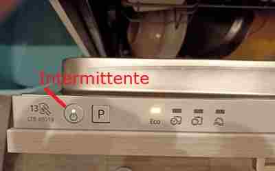

alfredo72ATinwind.it Inserito: 3 gennaio Segnala Inserito: 3 gennaio (modificato) La mia lavastoviglie Hotpoint LTB 4B019, dopo aver funzionato per molti mesi, fa questo: Spia accensione accesa ad intermittenza, Spia programma ECO accesa fissa. Se si prova a spegnere l'apparecchio, si riaccende da solo(!) e torna sempre in quella configurazione di spie accese. Anche se si prova ad accendere altre spie. Non c'è modo di sbloccarla, anche se si toglie la corrente. Nella macchina si sente un rumore di fondo (la pompa?) praticamente fisso che occasionalmente si spegne ma poi si riaccende. Non carica acqua, non gira, non fa altro. Modificato: 3 gennaio da alfredo72ATinwind.it
Stefano Dalmo Inserita: 3 gennaio Segnala Inserita: 3 gennaio Controlla se ci fosse acqua nel sottofondo che abbia innescato l’antiallagamento
alfredo72ATinwind.it Inserita: 3 gennaio Autore Segnala Inserita: 3 gennaio 26 minuti fa, Stefano Dalmo ha scritto: Controlla se ci fosse acqua nel sottofondo che abbia innescato l’antiallagamento Grazie per la celere risposta! Per sottofondo intendi lì dove sta il filtro (si c'è, con un po' di schiuma) oppure da qualche parte più sotto? E cosa dovrei fare, asciugare tutto?
Stefano Dalmo Inserita: 3 gennaio Segnala Inserita: 3 gennaio Quello è il pozzetto , il sottofondo , lo dice già la parola , sotto il fondo . Se ci fosse acqua il problema non è asciugarla , ma trovare la perdita . si potrebbe accedere smontando il carter sotto la porta , ma sarà meglio smontare una una fiancata . vedi tu da dove vuoi accedere .
alfredo72ATinwind.it Inserita: 4 gennaio Autore Segnala Inserita: 4 gennaio 18 ore fa, Stefano Dalmo ha scritto: Quello è il pozzetto , il sottofondo , lo dice già la parola , sotto il fondo . Se ci fosse acqua il problema non è asciugarla , ma trovare la perdita . si potrebbe accedere smontando il carter sotto la porta , ma sarà meglio smontare una una fiancata . vedi tu da dove vuoi accedere . Grazie ancora 18 ore fa, Ciccio 27 ha scritto: Meglio il fianco (destro). Thks
