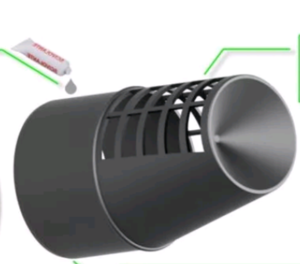

Marchetti Inserito: 3 gennaio Segnala Inserito: 3 gennaio Salve volevo chiedere come va orientato il terminale dello scarico fumi di una caldaia a condensazione. La caldaia è in una nicchia su un terrazzo, il tubo fumi è lungo un metro esce subito all'aperto e pende leggermente verso la caldaia, il terminale è rivolto con la griglia con le aperture rivolte verso l'alto, in modo da non fare gocciolare il fumo di condensa acida a terra e farlo ritornare in caldaia. Il mio dubbio è quello che in questo modo, quando piove entra anche la pioggia, questa cosa va bene oppure no. Vi ringrazio per la risposta.
Marchetti Inserita: 6 gennaio Autore Segnala Inserita: 6 gennaio Questo è il terminale del tubo scarico fumi della caldaia a condensazione Vaillant.
drn5 Inserita: 6 gennaio Segnala Inserita: 6 gennaio Quelle 4 goccie di pioggia che ci cadono dentro verranno drenate assieme alla condensa...io non mi preoccuperei.
robertice Inserita: 6 gennaio Segnala Inserita: 6 gennaio 57 minuti fa, Marchetti ha scritto: Questo è il terminale del tubo scarico fumi della caldaia a condensazione Va sempre com'è in figura
Marchetti Inserita: 7 gennaio Autore Segnala Inserita: 7 gennaio Grazie, ora sono più tranquillo, pensavo fosse stato montato in modo errato. Grazie mille
