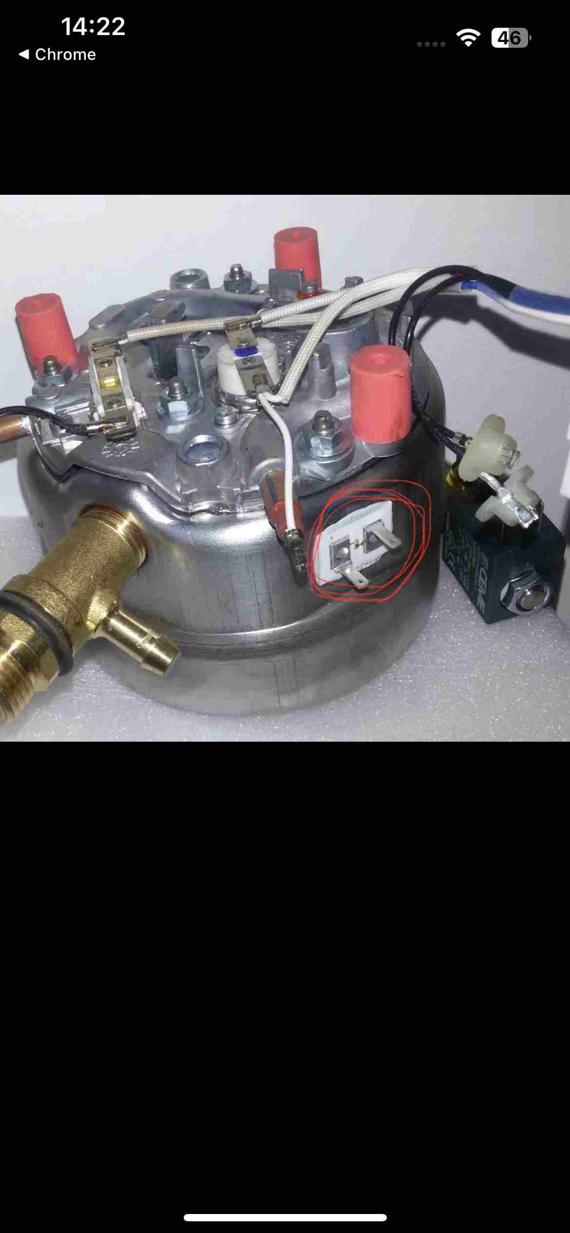

Buongiorno, ho un ferro da stiro come da titolo della discussione.
si è staccato dalla caldaia uno dei 2 connettori che porta il segnale alla scheda nei punti bntc1 e bntc2, che dovrebbero dare il consenso al funzionamento del vapore.
ho provato a saldare il filo direttamente al punto di rottura ma, come immaginavo, lo stagno riscaldandosi fa staccare il filo e dopo un po’ il ferro non eroga più vapore.
ho pensato bene di bypassare (ponticellando) i 2 contatti pensando di stare attento a non premere il pulsante del vapore a freddo, ma quando accendo il ferro va in allarme con la spia dell’ acqua accesa.
evidentemente quello non è solo un interruttore aperto/chiuso ma ci sarà un valore in termini di ohm.
come posso ovviare senza dover cambiare la caldaia?
allego la foto della caldaia con cerchiato in rosso il punto incriminato
la foto non è quella della mia caldaia ma di una identica presa su internet
grazie mille a tutti
