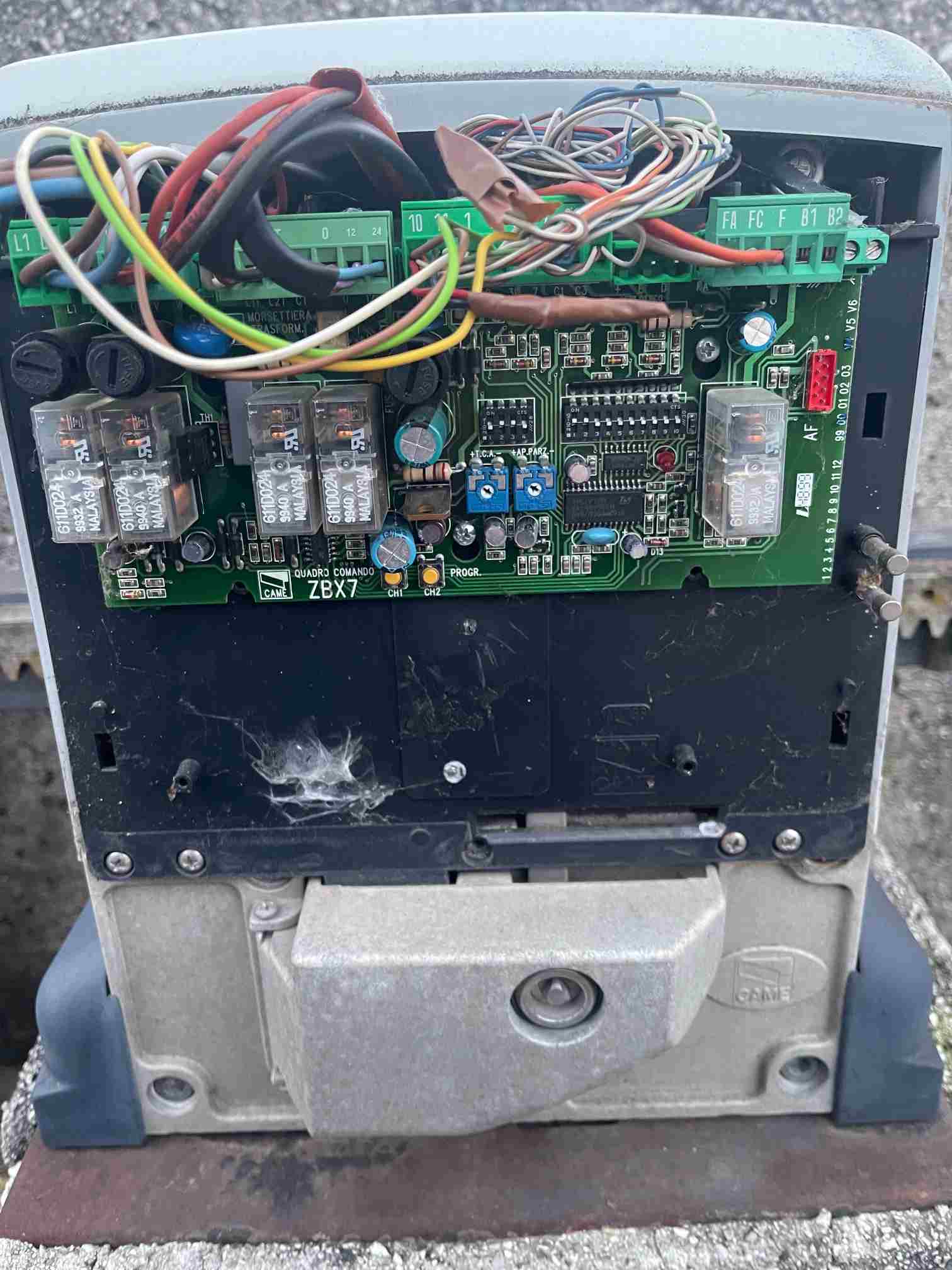

GiulioSp Inserito: 4 gennaio Segnala Inserito: 4 gennaio Buongiorno, devo configurare un nuovo telecomando per il cancello che monta la scheda zbx7, attualmente è comandabile da due Sommer Pearl 4018v375. Non riesco a clonare i telecomandi esistenti e non riesco a capire come attualmente funziona visto che non monta la scheda ricevitore. Grazie per l'eventuale supporto.
ROBY 73 Inserita: 4 gennaio Segnala Inserita: 4 gennaio Ciao GiulioSp, 20 minuti fa, GiulioSp ha scritto: attualmente è comandabile da due Sommer Pearl 4018v375 Non conosco bene SOMMER e non ho trovato questo codice, per caso è questo 4019?: https://www.sommer.eu/SOMMER/Downloads/Montageanleitung/Funktechnik/SOMloq2_868.95_MHz/Sender/Pearl Vibe/Pearl-Vibe_S10892-00000_412016_0-DRE_Rev-A.pdf 26 minuti fa, GiulioSp ha scritto: non riesco a capire come attualmente funziona visto che non monta la scheda ricevitore. Togli anche il coperchio grigio e vrdrai che trovi la ricevente SOMMER sotto lì collegata attraverso il cavo grigio 4x0,50 con i fili bianco e marrone (alimentazione 24Vca sui morsetti 10 e 11) ed il contatto di START (fili verde e giallo, rispettivamente sui morsetti 2 e 7). Facci vedere la ricevente stessa e sapere i risultati.
reka Inserita: 5 gennaio Segnala Inserita: 5 gennaio e controlla come mai il cavo antenna è collegato alla scheda came, in teoria andrebbe collegato alla ricevente sommer
ROBY 73 Inserita: 5 gennaio Segnala Inserita: 5 gennaio 15 ore fa, reka ha scritto: e controlla come mai il cavo antenna è collegato alla scheda came, in teoria andrebbe collegato alla ricevente sommer Giusto, non ci avevo fatto caso 👍
