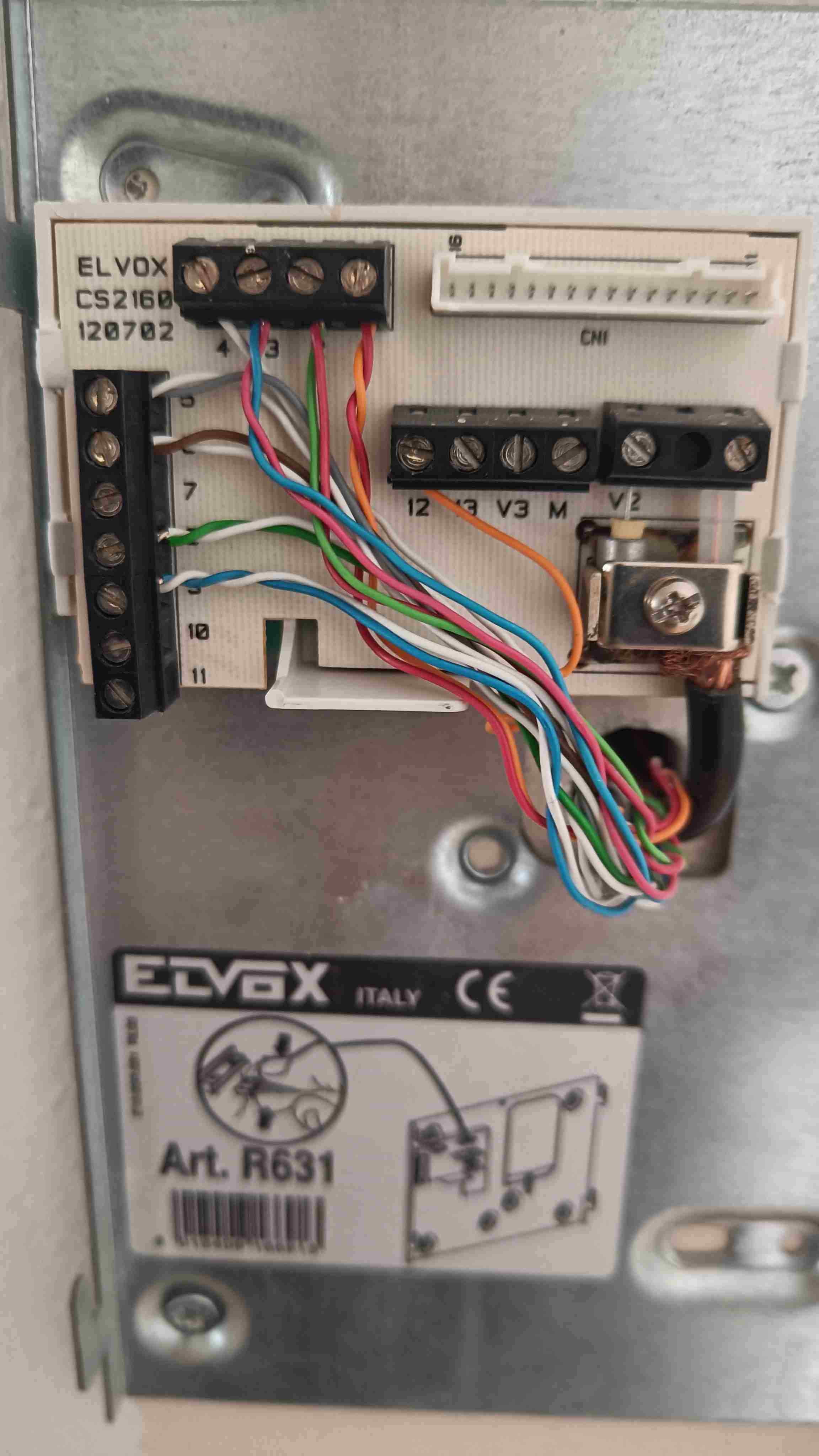

VIDEOCITOFONO ELVOX 6341 - domotizzare apertura cancello e portoncino
Buongiorno a tutti
mi inserisco in questa discussione perchè ho un impianto citofonico simile e, mi piacerebbe domotizzarlo con contatto pulito.
Ho provato e nella zona dove ho installato l'alimentatore non arriva il wifi.
Vorrei provare dal videcitofono. E' fattibile?
5 e 6 forniscono 15v quindi un relè contatto pulito riuscirei ad alimentarlo (6 è il positivo)
4 è l'apricancello
9 è la serratura del portoncino
cortocircuitando 4-6 e 9-6 avrei l'apertura di cancello e portone?
O friggo tutto?
Mi serve un'esperto... mai domotizzato citofono ed è l'ultima cosa che manca in casa....
Grazie a chi vorrà darmi una mano!
Ciao LucaB.1978,
13 ore fa, LucaB.1978 ha scritto:
5 e 6 forniscono 15v quindi un relè contatto pulito riuscirei ad alimentarlo (6 è il positivo)
4 è l'apricancello
9 è la serratura del portoncino
Sì esatto, anche se in teoria la serratura principale che dovrebbe essere il cancello, di solito è sul morsetto 9 e l'eventuale secondaria sul morsetto 4.
Con quale pulsante apri il cancello e quale il portoncino del 6341?
13 ore fa, LucaB.1978 ha scritto:
cortocircuitando 4-6 e 9-6 avrei l'apertura di cancello e portone?
No, i pulsanti sono riferiti al negativo e quindi al morsetto 5 o eventualmente al morsetto 3 che è in comune con il morsetto 0 dell'alimentatore ed il circuito in Corrente Alternata.
13 ore fa, LucaB.1978 ha scritto:
mai domotizzato citofono ed è l'ultima cosa che manca in casa....
E cosa vorresti fare per domotizzarlo?  Cioè quali funzioni ti servirebbero?
