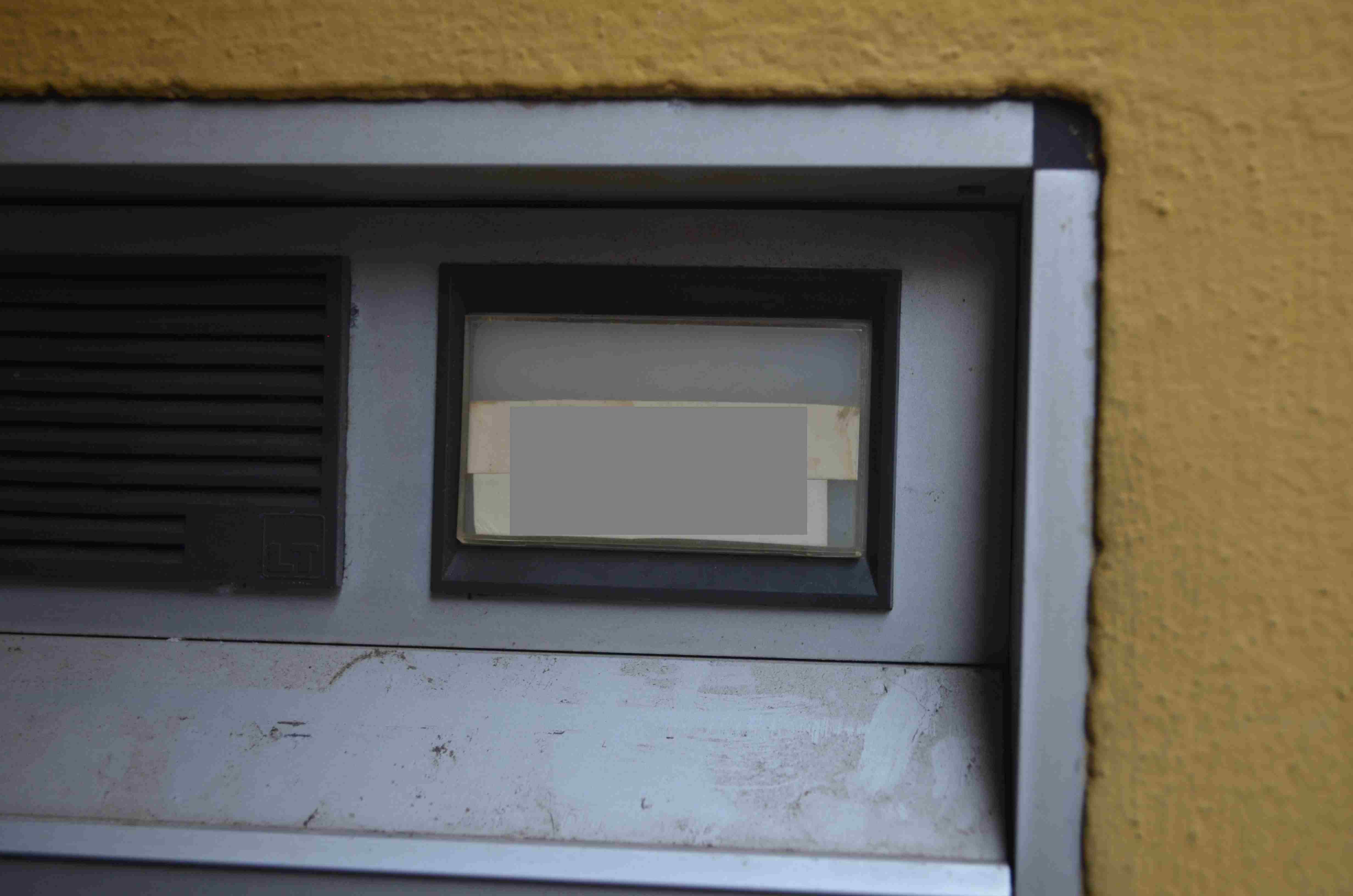

rbacchi Inserito: lunedì alle 15:38 Segnala Inserito: lunedì alle 15:38 Ciao gente, mi sapreste dire come aprire questo pulsante per sostituire l'etichetta? Come marchio si legge solo un LT. Grazie e buon anno, rb
Maurizio Colombi Inserita: lunedì alle 20:00 Segnala Inserita: lunedì alle 20:00 Devi: - aprire lo sportello a ribalta della cassetta - infilare la punta delle 4 dita verso l'alto e posizionarle al centro tra il pulsante e la griglietta - spingere verso l'esterno Uscirà il rettangolo di alluminio dove sono posizionati il pulsante e la griglietta del modulo fonico. ATTENZIONE! Al pulsante sono collegati dei fili molto sottili ed al modulo fonico altrettanto. Il modulo fonico è fissato alla griglietta.
rbacchi Inserita: ieri dalle 07:02 Autore Segnala Inserita: ieri dalle 07:02 Grazie mille Maurizio. Appena avrò modo proverò. Ciao, rb
