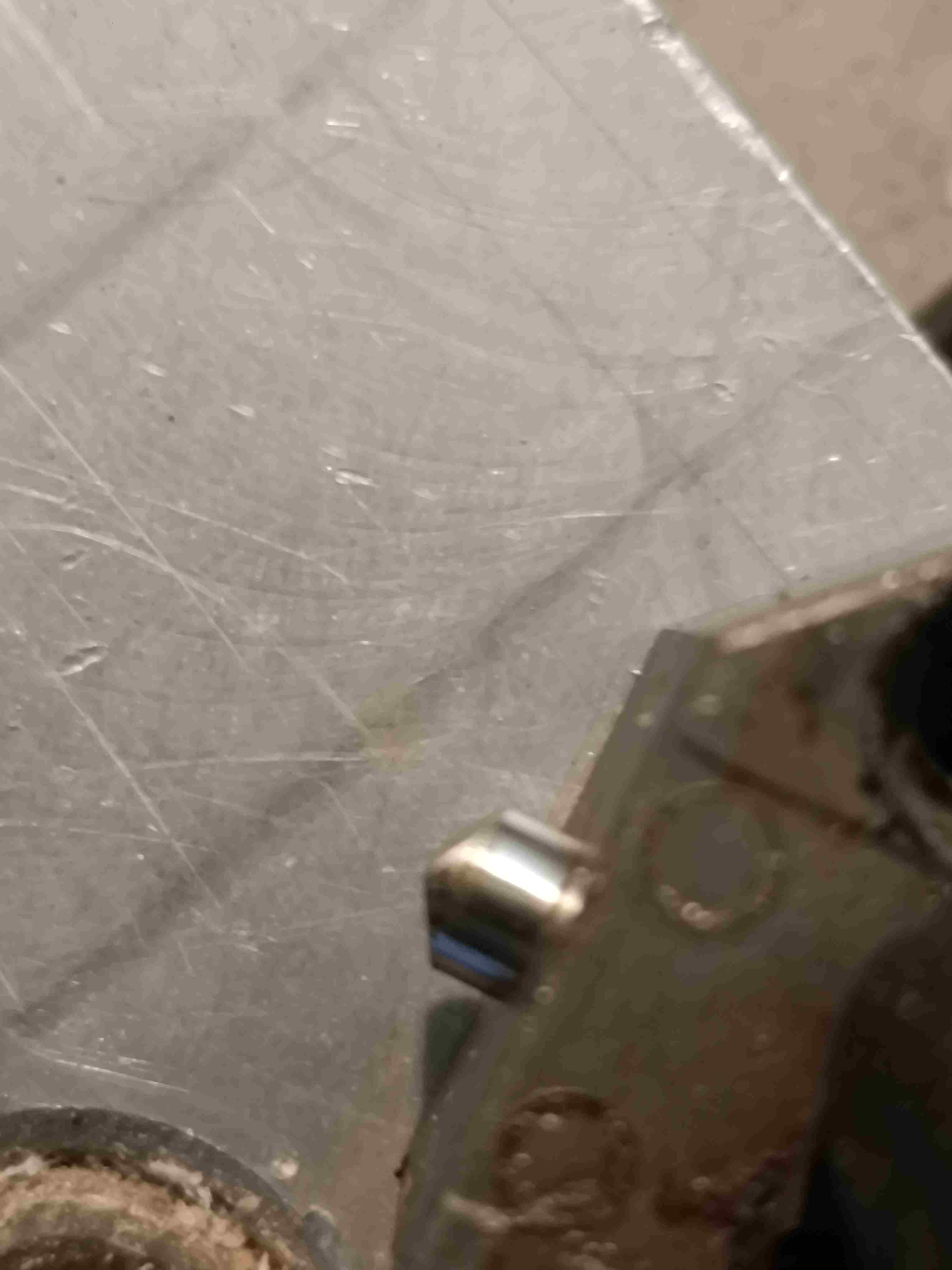

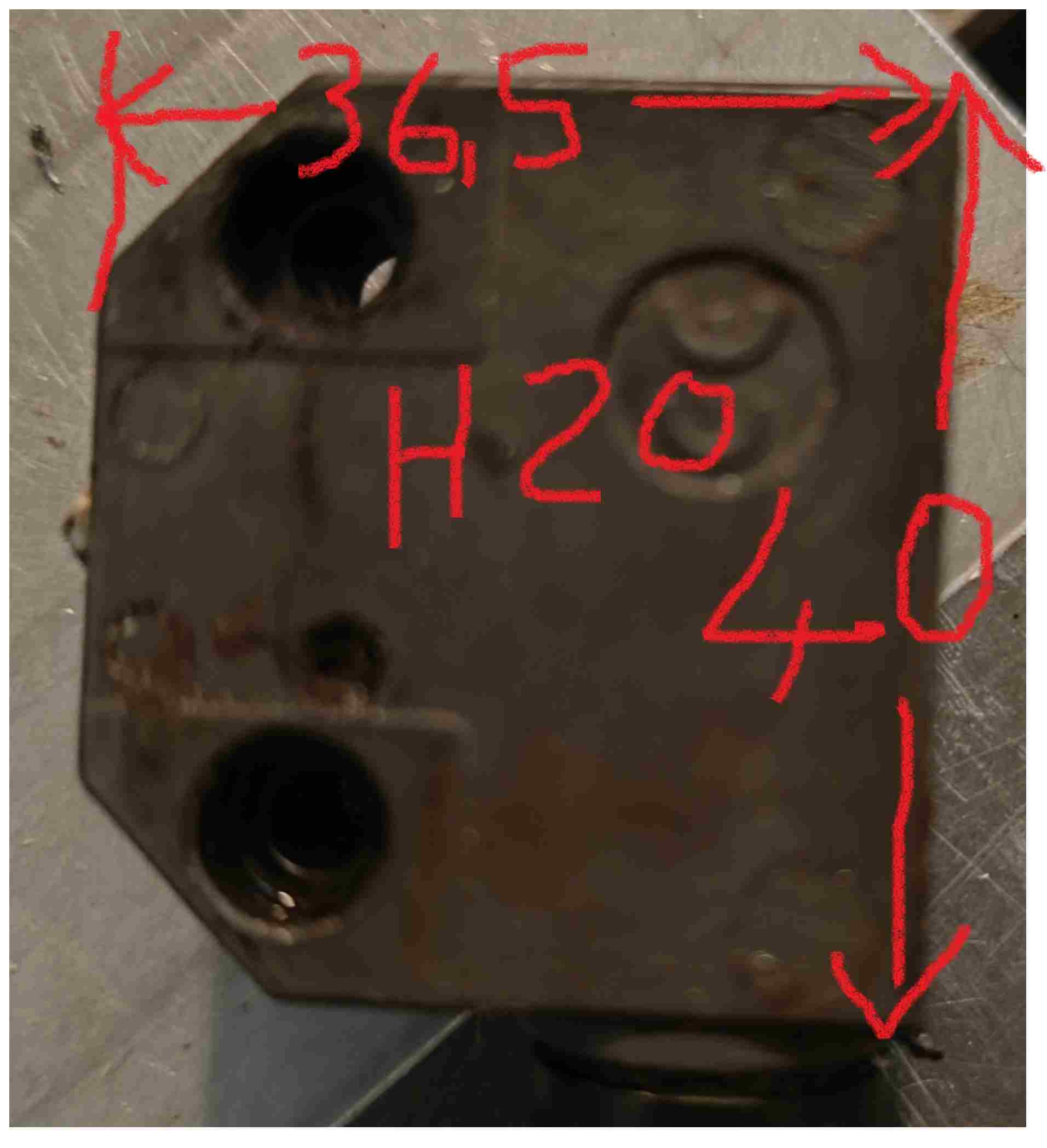

stefano_ Inserito: 5 gennaio Segnala Inserito: 5 gennaio (modificato) salv e a tutti, dovrei sostituire questo micro di extracorsa presente su un centro di lavoro. Il micro in questione non ha una sigla, probabilmente essendo molto vecchio si è cancellata ! Il micro a sinistra che funziona è un euchner SN02D08-552-M ed ha due micro, uno per l'extra corsa ed uno per lo zero. Il micro a destra invece che è quello rotto ovviamente ha solo un polo ( extra corsa ) ed allego foto e misure. Avendo un rivenditore telemecanique vicino mi farebbe comodo prenderne uno di tale marca, ma nel sito telemecanique ce ne sono a centinaia di micro.... mi sapete dare qualche dritto su qualche modello simile ? Non sono sicuro ma credo che quello attuale sia un finecorsa di precisione anche se credo non debba servire inquanto come già detto mi fa solo da extra corsa. Grazie Modificato: 5 gennaio da stefano_
stefano_ Inserita: 6 gennaio Autore Segnala Inserita: 6 gennaio Grazie ma se non ho letto male sono più grandi e soprattutto quello mio non ha il punto di contatto arrotondato ma ha due pareti e x gradi proprio perché la piastra che lo schiaccia NON arriva frontalmente ma lateralmente. Grazie
