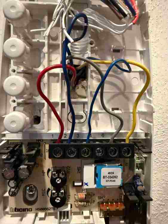

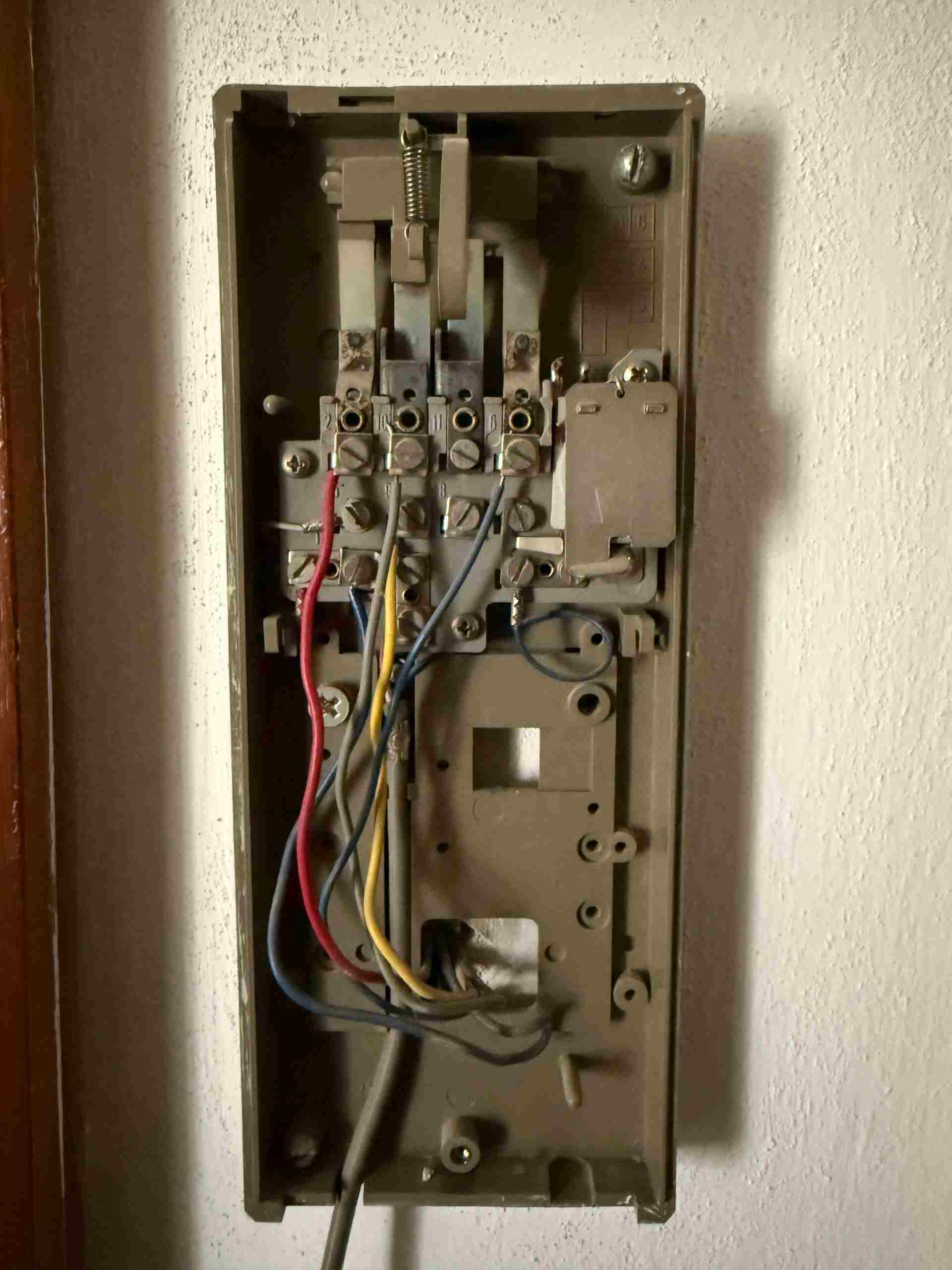

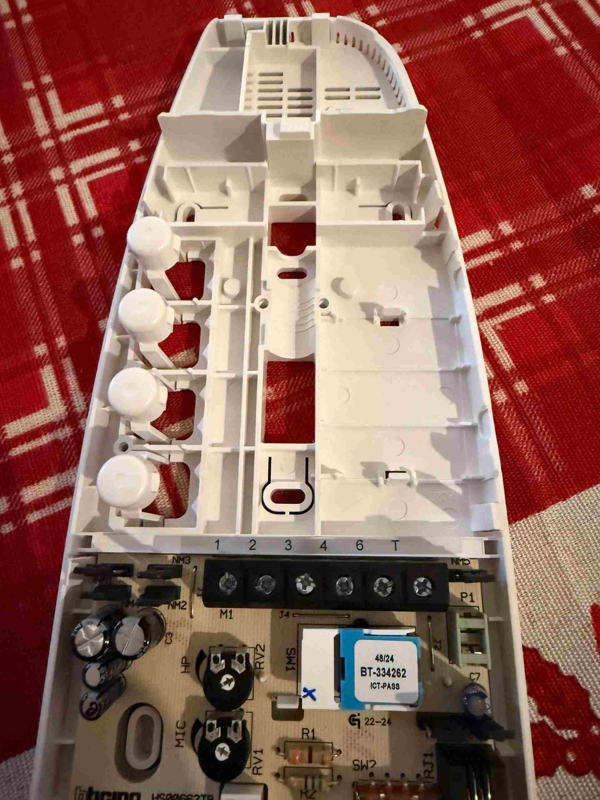

Passaggio da vecchio citofono URMET 730/1 a Bticino 334262
Ciao a tutti,
avrei bisogno di un aiuto per sostituire il citofono interno di casa.
Purtroppo non ho particolare dimestichezza con impianti elettrici/citofonici e non vorrei fare danni: potreste indicarmi gentilmente quali fili del vecchio vanno collegati ai morsetti del nuovo? .
Modificato: da alepandi96
  • alepandi96 changed the title to Passaggio da vecchio citofono URMET 730/1 a Bticino 334262
Maurizio Colombi
13 minuti fa, alepandi96 ha scritto:
potreste indicarmi gentilmente quali fili del vecchio vanno collegati ai morsetti del nuovo? .
All'interno della confezione del 334262 c'è un foglietto, abbastanza grosso, con le corrispondenze di collegamento per ogni tipo di citofono.
Ho seguito alla lettera le istruzioni ma sussiste un problema. Funziona tutto ad eccezione dell'apertura del portone d'ingresso.
Inserendo il giallo nel nr. 3 l'apertura porta funziona, ma non l'altoparlante ed il microfono invece no.
Maurizio Colombi
Dalla foto che hai messo vedo un po' di confusione nei collegamenti, non riesco a distinguere bene i colori, ma dalla tabella di comparazione leggo:
Urmet         9  2  6  1  7
334262      T  1  3  2  6
