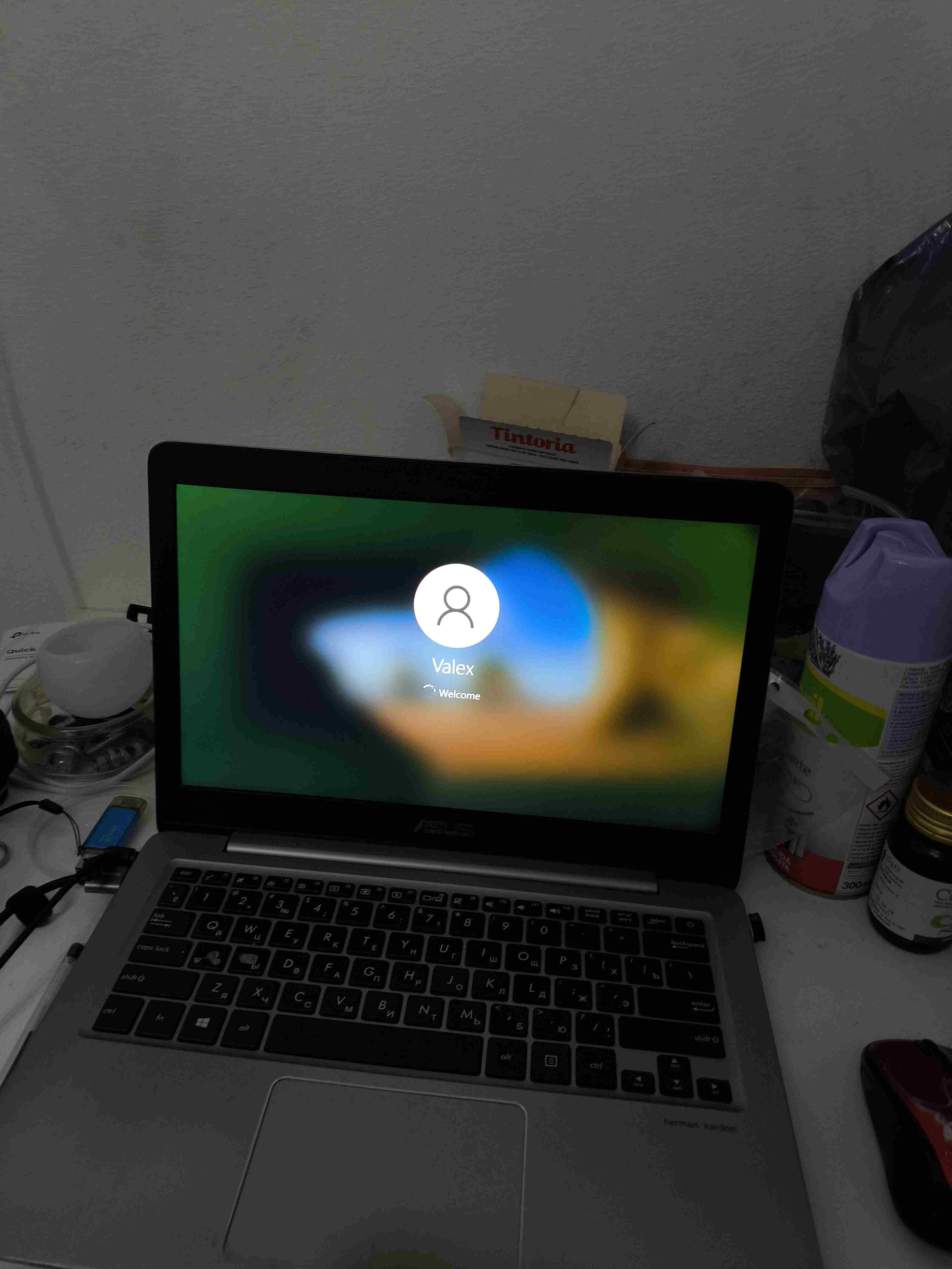

barrachinoq Inserito: martedì alle 06:28 Segnala Inserito: martedì alle 06:28 gentili utenti chiedo il vostro aiuto,possiedo un Asus zenbook che all,improvviso mi è comparso questo alone verde sullo schermo,come risolvo
barrachinoq Inserita: martedì alle 07:39 Autore Segnala Inserita: martedì alle 07:39 a volte scompare e poi riappare
Giophi Inserita: martedì alle 07:41 Segnala Inserita: martedì alle 07:41 Dalla foto non e' ben chiaro il problema. Se posti una foto con lo schermo uniformemente colorato o bianco magari e' piu' chiaro il problema. Cosi' per esperienza ti direi di controllare l'integrita' e i contatti del cavo lvds che va da mainboard a schermo , magari pulendo i contatti, se non risolvi cosi' potrebbero anche essere guasti i circuiti del pannello , in questo caso prendi la sigla dello schermo e cerchi il ricambio. A me e' capitato un problema simile su un Dell latitude , dopo le verifiche che ti ho scritto ho ordinato lo schermo di ricambio e ho risolto.
