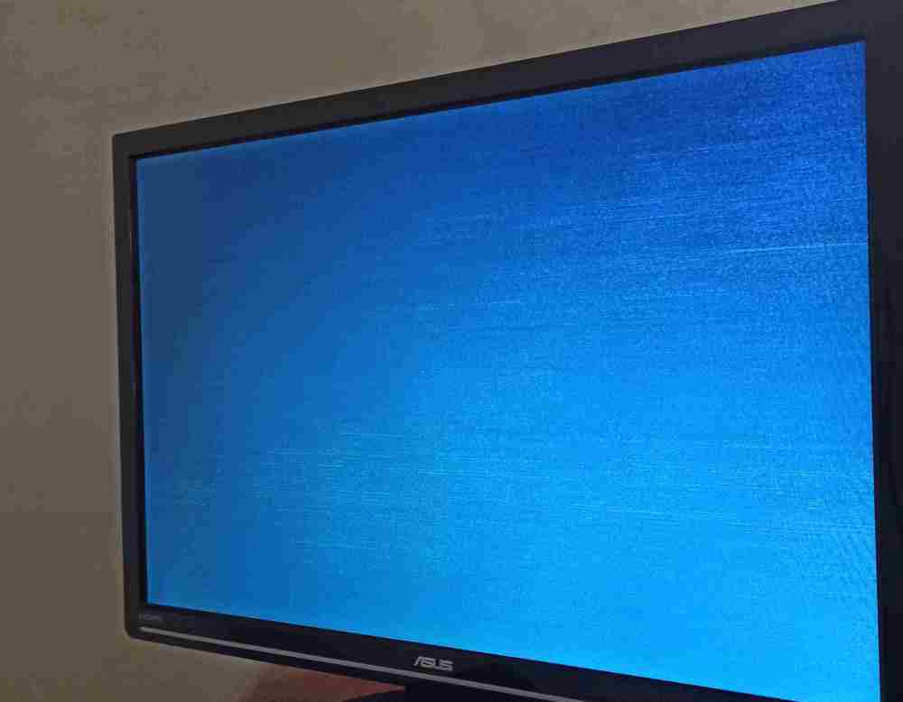

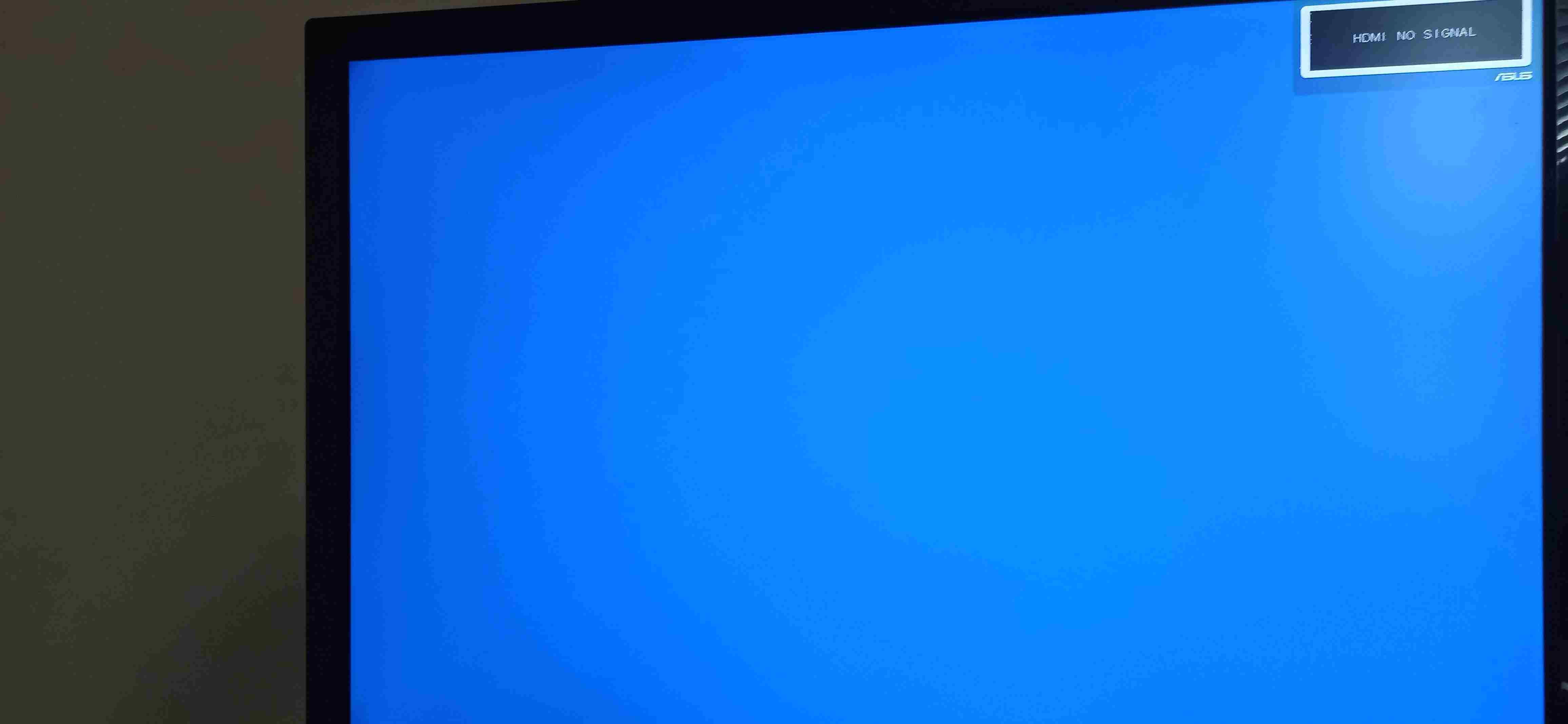

IMG_20260106_101554.thumb.jpg.cb5ae82cb69453165f3111a38c86bbe1.jpgBuongiorno vi allego un video, ho acceso il monitor e compare Questo difetto ho collegato una Stick con gli emulatori per giocare (la Stick funziona perfettamente se la collego su altro monitor) ho qualche speranza di poterlo recuperare? Grazie
17676913763425640998666483443874.thumb.jpg.63b829de29a4a21bfb46d4d0bde67345.jpgChiedo scusa per l'errore ho allegato una foto, dopo diversi minuti la grafica è più leggibile ma comunque non rileva il segnale in ingresso
