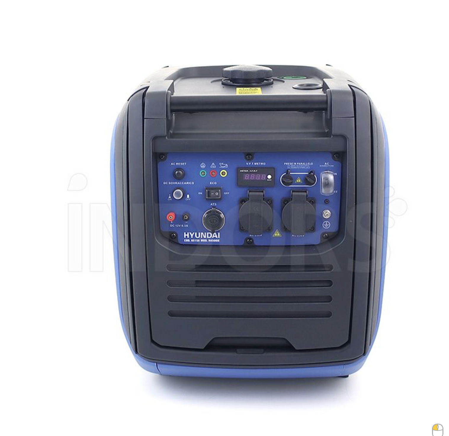

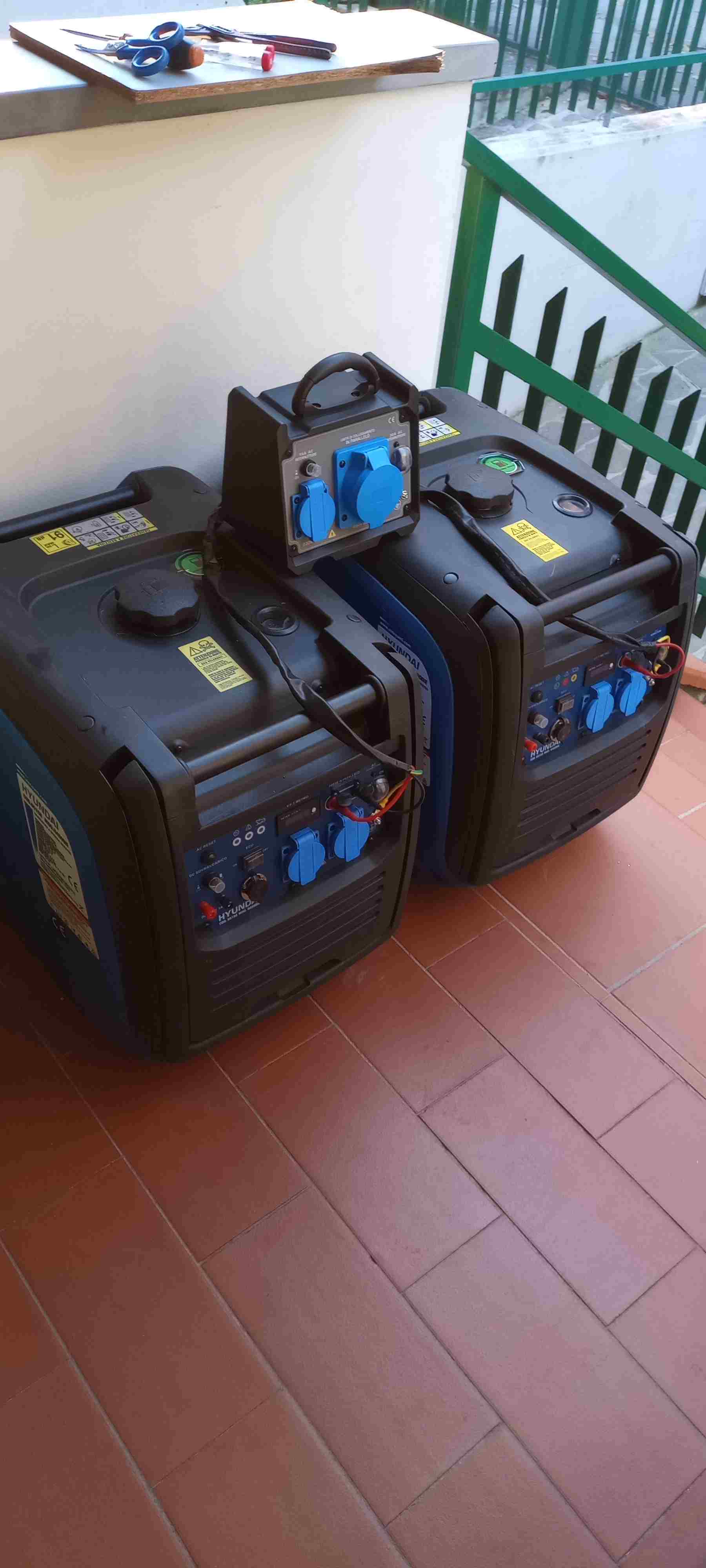

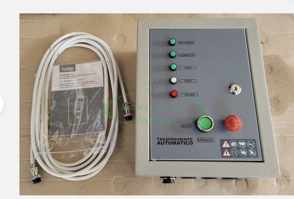

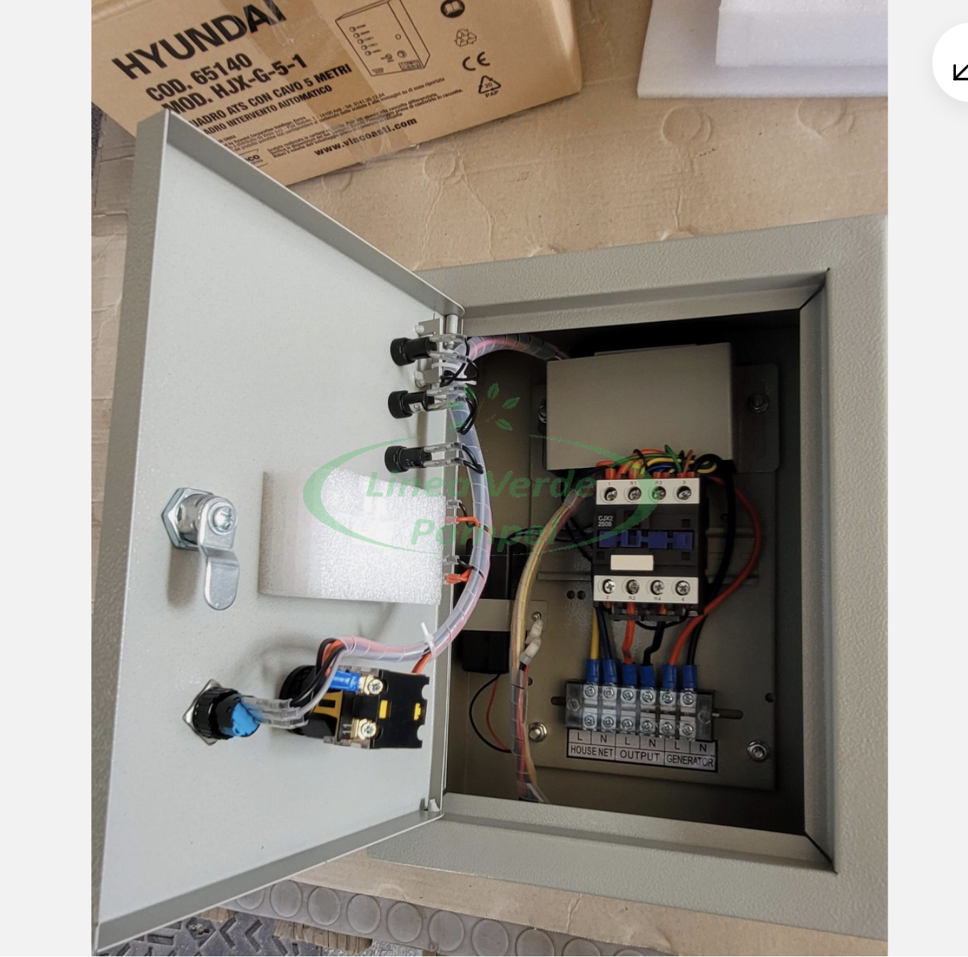

Generatori di corrente funzionamento in parallelo in modo automatico
tempo fà acquistai due generatori Hyundai cod.65158 mod H4500iE un box per collegamento in parallelo cod.65145 mod.p.b.1 ,2 ATS cod,65140 mod.HJX G-5-1 .montato il tutto dato che ha solo una uscita dati,cavo bianco ,è possibile farli funzionare insieme, in automatico Grazie
Screenshot 2025-03-12 alle 09.34.31.png
Screenshot 2025-03-12 alle 09.33.06.png
Screenshot 2024-10-30 alle 08.14.14.png
  • Livio Orsini changed the title to Generatori di corrente funzionamento in parallelo in modo automatico
