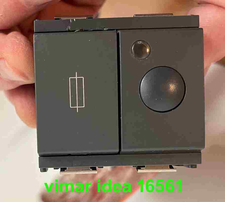

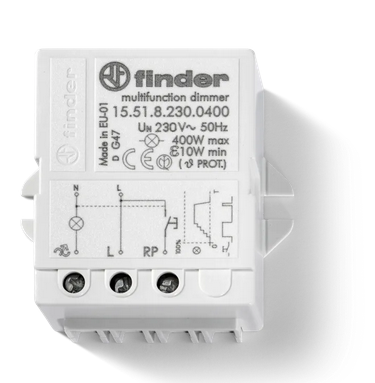

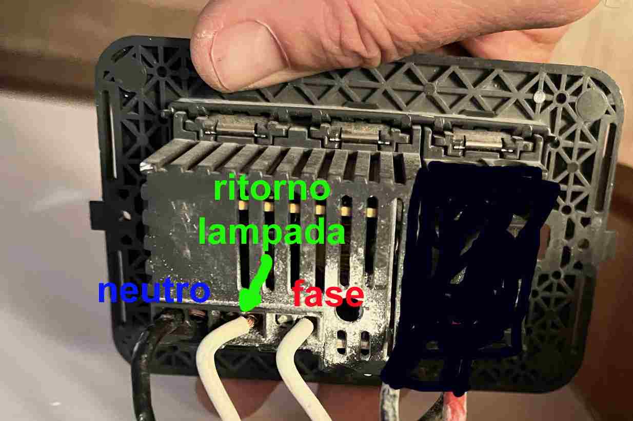

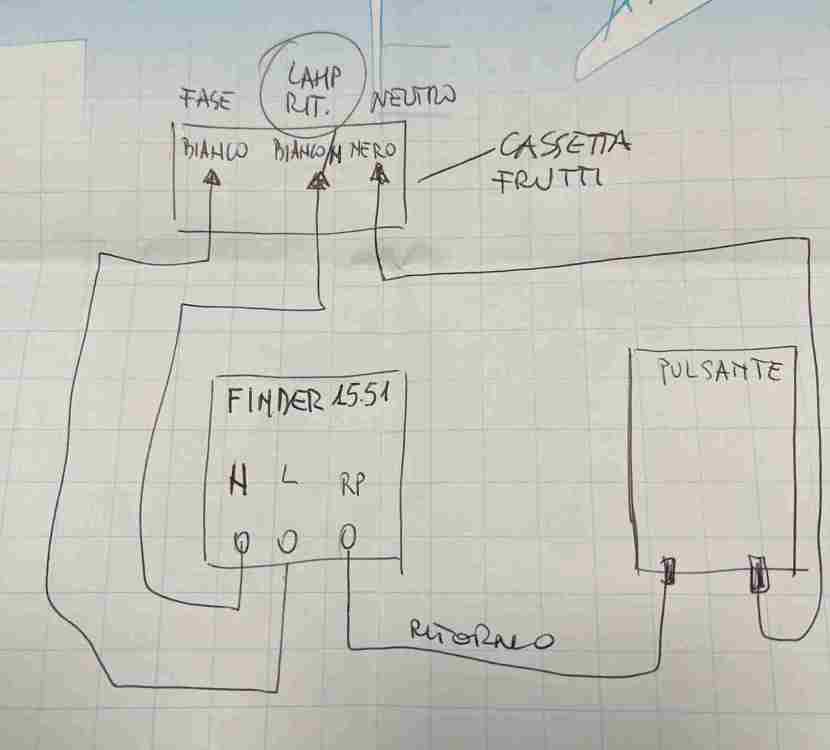

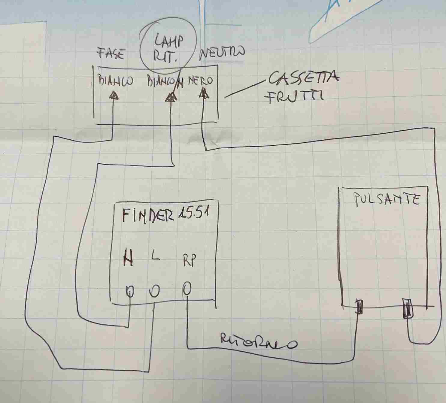

buongiorno,  nel mio impianto si è rotto il dimer 16561, controlla 3 lampade da 100w ad incandescenza da 5 pulsanti, dovendo sostituirlo mi è stato venduto il finder 15.51.8.230 ( dicendo che potrà regolare anche luci led che vorrei utilizzare) da montare in cassetta 503  con l'aggiunta di un pulsante, al vecchio dimer arrivano tre fili collegati come da foto allegata, è possibile procedere con la sostituzione lasciando l'impianto invariato oppure è necessario implementare altri fili, collegando il nuovo finder come da schema ci sono possibilità che funzioni o faccio solo danni? Grazie in anticipo a chi vorrà consigliarmi,
Ivano
16561 coll.jpg
idea dimer.jpg
Screenshot 2026-01-08 114611.png
