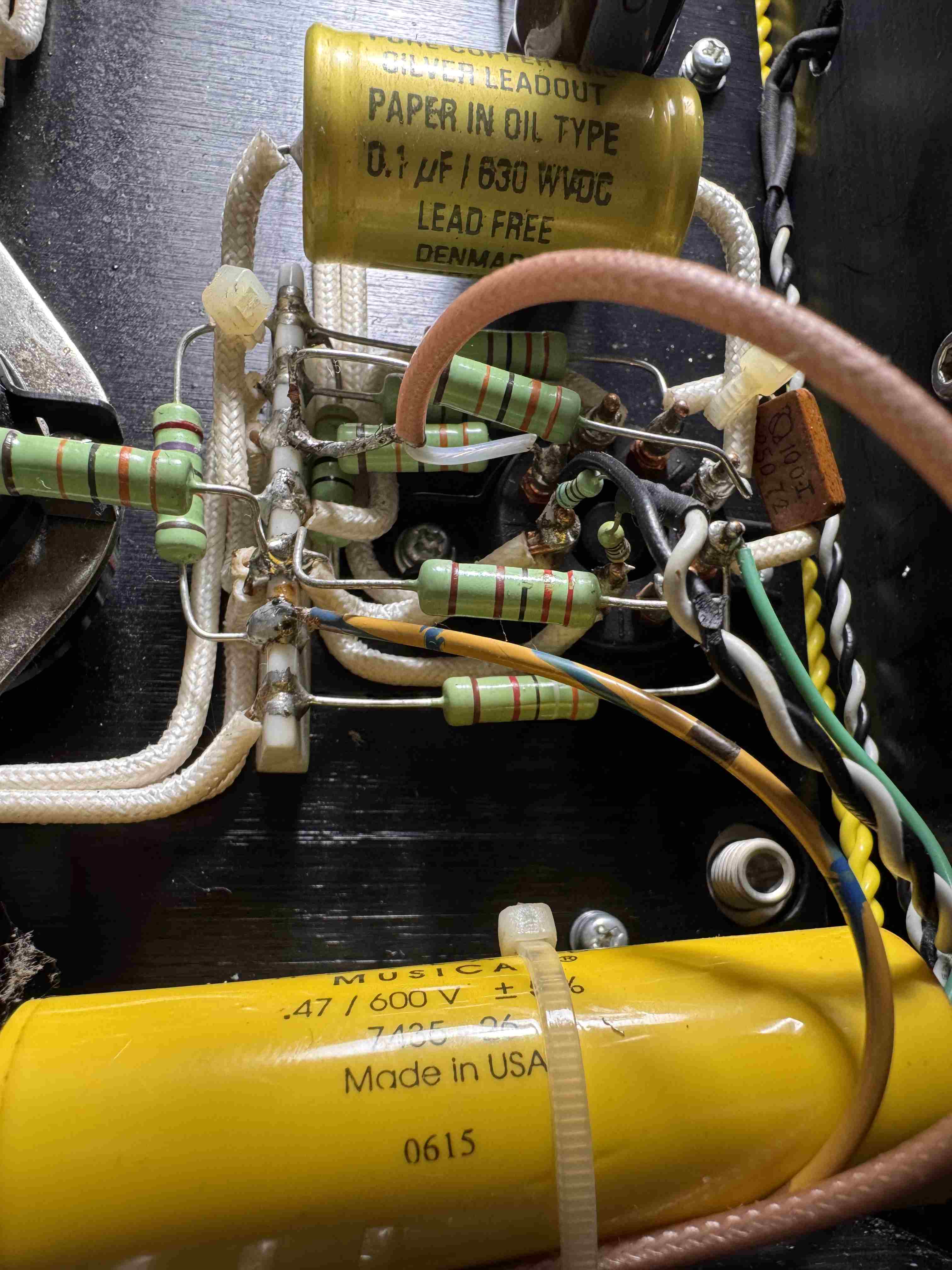

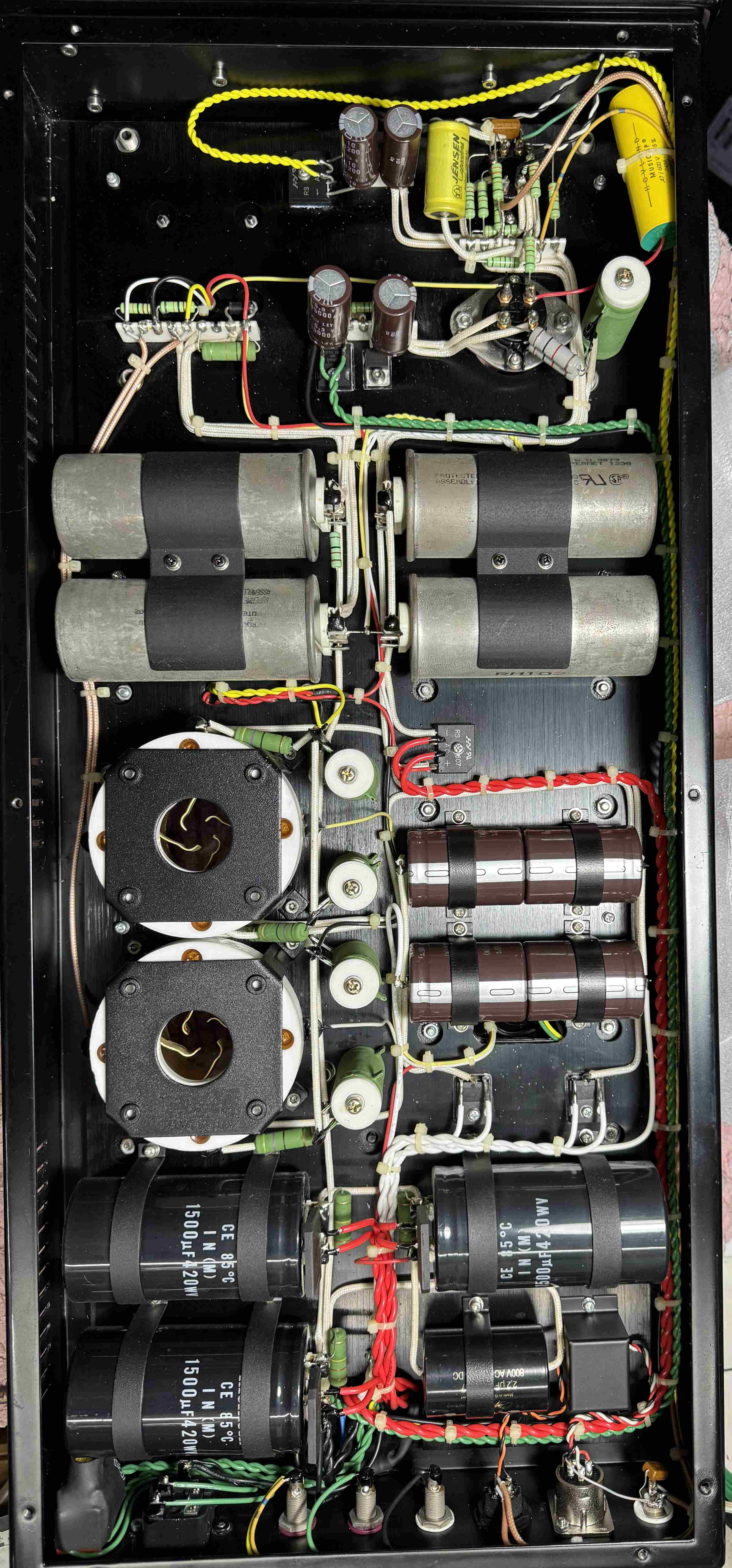

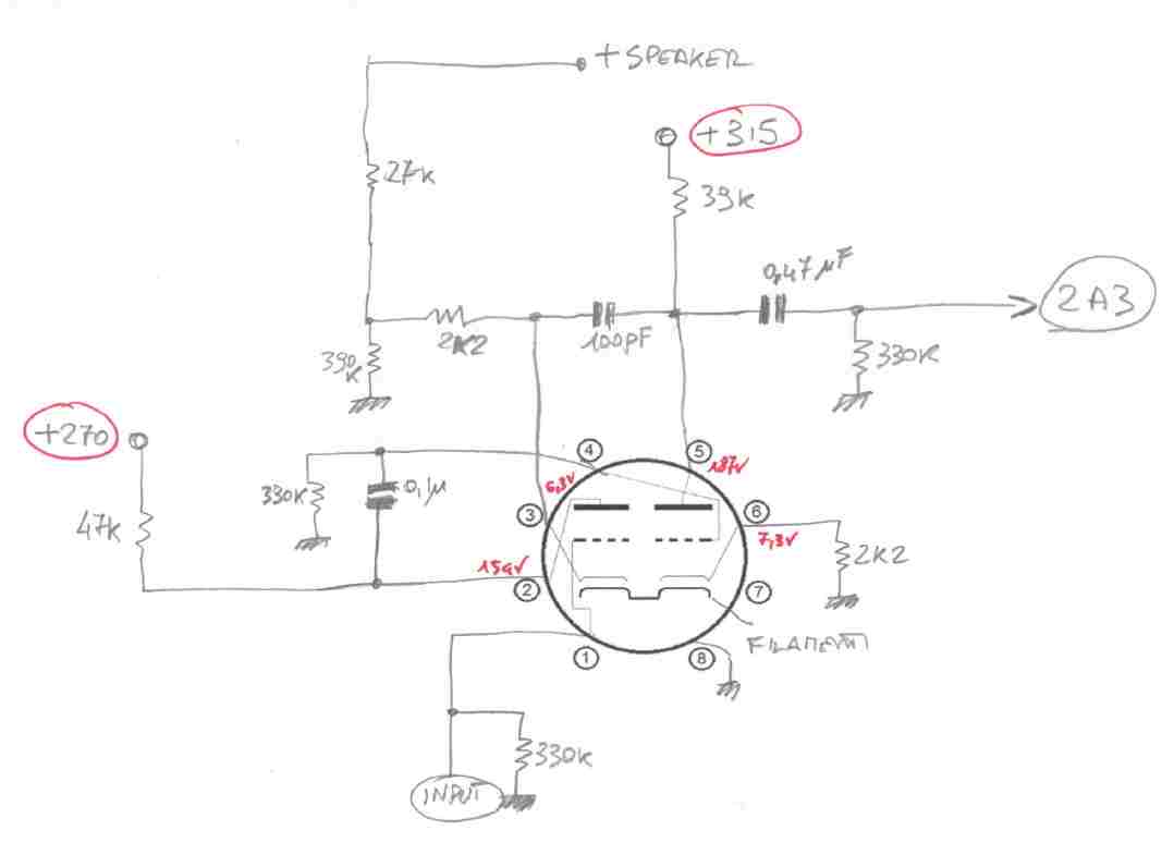

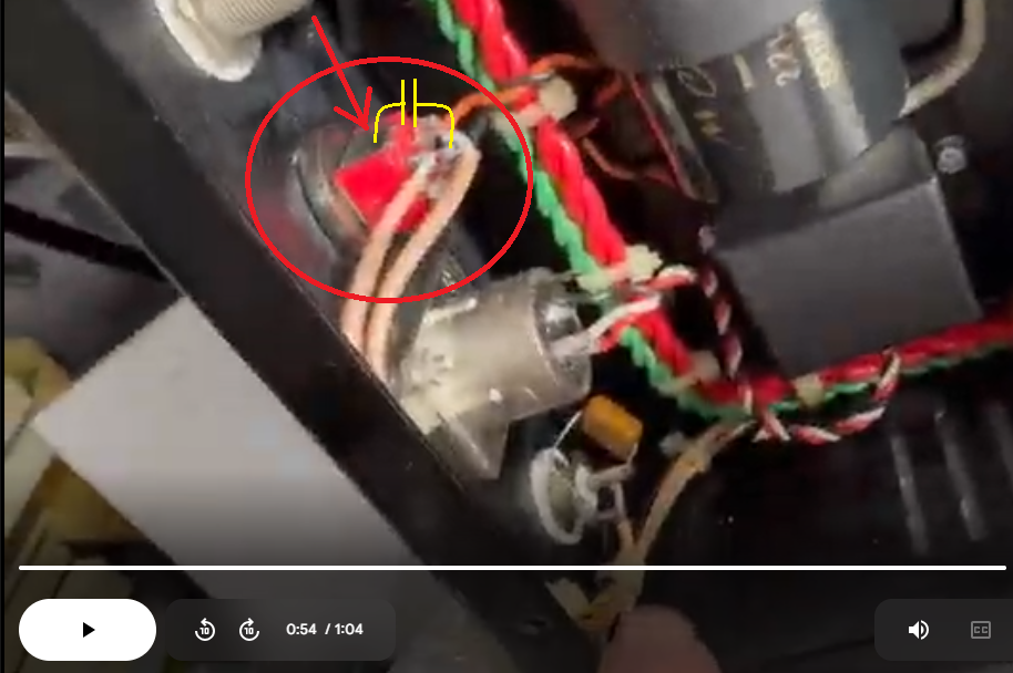

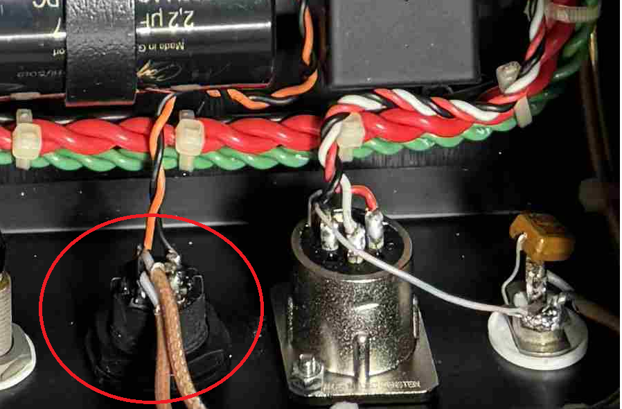

spippolone Inserito: 8 gennaio Segnala Inserito: 8 gennaio (modificato) Ciao a tutti, ho fra le mani un amplificatore finale audio molto costoso, e molto "esoterico" di un amico. Funziona perfettamente ma in assenza di segnale o anche scollegato dal pre, esce fuori un ronzio tipico di quando l'ingresso segnale capta come quando si tocca col dito .. Si tratta di un ingresso con doppio triodo 6SN7 seguito da una 2A3 che pilotano una coppia di 845. Sulla prima griglia della 6SN7 dove entra il segnale c'è una 330K verso massa... non c'è controllo volume, ma la massa non è il telaio.. e quì scateno un vespaio... fa anche rima. Tutte le tensioni sono riferite a una "MASSA" flottante.. isolata dal telaio. Ora ok vista la raffinatezza dell'oggetto volevano evitare loop di massa, ma non ci dovrebbe essere un unico punto del telaio dove il telaio e la massa si uniscono ?? Nel caso specifico sono completamente isolati fra loro. Grazie Modificato: 8 gennaio da spippolone
ALLUMY Inserita: 8 gennaio Segnala Inserita: 8 gennaio 3 ore fa, spippolone ha scritto: Tutte le tensioni sono riferite a una "MASSA" flottante.. isolata dal telaio. Questo potrebbe far pensare che non abbia il trasformatore classico isolato ma bensì un auto-trasformatore. Se fosse davvero così e se quell'apparato non è vintage... allora c'è qualcosa che non mi torna. Comunque non sono per nulla esperto di radio o ampli a valvole, ma avevo letto che gli auto-trasformatori fossero stati banditi per la loro pericolosità, almeno da qualche decennio. Mah!
Livio Orsini Inserita: 9 gennaio Segnala Inserita: 9 gennaio Quella che chiami "massa" in realtà è il comune o 0V, ovvero il potenziale di riferimento dell'intero circuito. Essendo un finale di un sistema a 2 telai è corretto che non abbia controllo di livello in ingresso, perchè sarà previsto un livello di segnale standard (100mV). Quello che è strano, almeno per me, è l'elevata impedenza d'ingresso; in genere si sta tra i 47k ed i 100k. Prova ad abbassare l'impedenza d'ingresso ineserendo nelle boccole d'ingresso dei connettori con un 56k che li richiude. Comunque un finale di quel tipo dovrebbe sempre essere connesso al suo pre. Velrifica se il trasformatore è un auto trasformatore, anche se non credo che l'isolamento tra telaio (massa) e cmune (0V) sia per l'uso di un autotrasformatore.
spippolone Inserita: 9 gennaio Autore Segnala Inserita: 9 gennaio (modificato) Grazie per le risposte.. Il finale è un finale di alto livello roba che usata costa 6 zeri ha diversi trasformatori, il discorso della "massa" flottante lo fanno per evitare loop di massa, infatti lo zero volt è isolato dal telaio. Anche la boccola di ingresso è isolata dal telaio, la sensibilità di ingresso è data per 1 volt e l'impedenza di ingresso 100Kohm ma in ingresso c'è una resistenza da 300K quindi ... speravo in un tuo intervento Livio, sicuramente hai l'esperienza per far luce. Ho ricavato lo schema della valvola di ingresso, spero di non aver fatto errori. Se la tolgo il rumore sparisce quindi è li in danno.. ma sono resistenze e 3 condensatori.. sicuramente mi sfugge qualcosa. Ci sono anche le tensioni.. con l'ingresso cortocircuitato. Il terminale marcato come SKEAKER è un feedback che viene dal positivo delle casse. I filamenti sono alimentati in continua sia la 6SN7 che la 2A3 hanno alimentazioni separate. La 6SN7 è già stata sostituita. Anche se vado a toccare con l'oscilloscopio sul filamento ho controllato il ripple che è 1 volt pep si sente ronzio come toccare l'ingresso con un dito. La "massa" isolata dal telaio .. continua anche alle 2 A 3 e alle 845, il telaio è collegato a terra. Condensatori e resistenze verificati.. è un rompicapo. Modificato: 9 gennaio da spippolone
Livio Orsini Inserita: 9 gennaio Segnala Inserita: 9 gennaio Scusa ma l'ingresso è diretto sulla grigla controllo del primo triodo? C'è un accoppiamento in continua senza alcun condensatore di accoppiamento? Mi sembra molto strano. Quando l'ingresso è chiuso sul suo pre c'è ancora il rumore? Ripeto quanto ho scritto prima: 9 ore fa, Livio Orsini ha scritto: Prova ad abbassare l'impedenza d'ingresso ineserendo, nelle boccole d'ingresso dei connettori, con un 56k che li richiude. 2 ore fa, spippolone ha scritto: Il finale è un finale di alto livello roba che usata costa 6 zeri ha diversi trasformatori Forse hai esagerato con gli zeri😃 Se fosse vero costerebbe come 2 ferrari nuove. Comunque molti dei componenti così detti esoterici, lo sono solo nel costo. Negli ampli a valvole quello che fa la differenza tra un aplificatore buono ed uno eccezionale sono i trasformatori di uscita. Io sono da sempre un estimatore dei McIntosh. Li vedi che la componentistica è veramente di altissima qualità e soprattutto i trasformatori di uscita, sono una vera opera d'arte. Poi rtutto è studiato, provatro e verificato compreso il miglior layout. Un McIntosh nuovo costa qualche migliaio di euro, ovvero un cifra a 3 zeri. (all'incirca come una Panda in offerta😊)
Riccardo Ottaviucci Inserita: 9 gennaio Segnala Inserita: 9 gennaio 2 ore fa, spippolone ha scritto: Il finale è un finale di alto livello roba che usata costa 6 zeri delle vecchie lire ovviamente! 🤣
spippolone Inserita: 9 gennaio Autore Segnala Inserita: 9 gennaio (modificato) si mi sono scappati gli zeri dei centesimi 😀 comunque questo è il modello nuovo che è anche peggio in classe AB 😄 https://www.hifiprestige.it/it/amplificatori-integrati/15125-melody-pm-845-max-silver-wood-coppia-amplificatori-valvolari-monoblocco.html bè .. è roba che certamente non ha quel valore.. ma .. se la fanno pagare.... 1 canale mono sensinilità 1 Volt quindi dovrebbe essere molto duro.. 70W Classe A Single Ended ti allego la foto della zona PRE dove vedi la 6SN7 e la 2A3 a sinistra puoi notare che il cavo segnale entra diretto in griglia senza condensatori. e la foto del totale per capire.. 60 cm di amplificatore 45 Kg di peso ovviamente l'altro canale che ha casa il mio amico.. non ronza ... Se metto in corto l'ngresso si zittisce si.. come se tolgo la 6SN7 anche se metto una resistenza in parallelo all'ingresso da 100K diminuisce ma ronza.. ti metto un link per vederlo e sentire il ronzio... https://drive.google.com/file/d/1BEdeBCwiDW8pCh6XA1os3bgVafonExhz/view?usp=sharing ovviamente il microfono che è sul telefono quando mi allontano si sente meno il ronzio... ma ronza... Modificato: 9 gennaio da spippolone
Livio Orsini Inserita: 10 gennaio Segnala Inserita: 10 gennaio Hai provato a scambiare traloro le due 6Sn7 dei due canali? Potrebbe essere il tubo difettoso. Come potrebbe esserci un problema di connessione dello schermo o del posizionamento del medesimo. Domanda delle cento pistole. Ha semre avuto questo difetto? Se invece è comparso recentemente c'è stato qualche evento particolare?
spippolone Inserita: 10 gennaio Autore Segnala Inserita: 10 gennaio (modificato) Buon pomeriggio, il tubo 6SN7 adesso è quello dell'altro canale, ma fa uguale.. ho chiesto e l'amico e propietario detto che quel rumore l'ha sempre fatto da quando l'ha comprato usato.. ma come puoi sentire non è un rumore di alimentazione.. non è un 50 Hertz puro, ma un segnale captato, come fosse troppo sensibile.. Modificato: 10 gennaio da spippolone
Livio Orsini Inserita: 11 gennaio Segnala Inserita: 11 gennaio (modificato) Devi fare un confronto fisico, componente per componente, tra i due canali. Basta che ci sia una disposizione differente, il cavo schermato messo in modo diverso, per innescare il disturbo. I componenti usati sembrano di buona qualità. Gli ancoraggi sono eguali a quelli che usava Tecktronix per i suoi oscilloscopi a valvole. Il cavo dei collegamenti sembra isolato in teflon, mi ricorda i cavi a norme MIL. Ho ascoltato l'audio ed il rumore mi sembra proprio un bel 50Hz con le sue armoniche. Controlla anche i cablaggi delle alimentazioni dei filamenti. Poi, se ci riesci, dissalda il cavo schermato che porta il segnale alla griglia, togli circa 1,5cm di guaina isolante, con un attrezzo simile ad una go da materassaio, apri la treccia schermo, allarganone le maglie, il più vicino possibile alla guaina isolante, dal buco che avrai aperto fai passare il conduttore centrale isolato. Salda la treccia schermo, poi taglia il conduttore centrale ad una lunghezza appaena sufficiente ad effettuare la saldatura sul pin della griaglia controllo. Lasciare 1cm o più, da cavo non schermato è quasi come metter un'ottima antenna per i disturbi. Non si dovrebbe usare il collegamento tipo "pig tail", ma si dovrebbe usare un ferula termorestringente che stringe un cavo sullo schermo, con la parte non schermata ridotta ad una lunghezza <0,5cm Modificato: 11 gennaio da Livio Orsini
spippolone Inserita: 11 gennaio Autore Segnala Inserita: 11 gennaio infatti andrò a prendere l'altro finale a casa dell'amico.. 45 Kg.. tolgo questo e faccio le misure e i confronti "ottici" con l'altro.. è una questione di punto preso risolvere il problema.. da pensionato.. non conto le ore..
NovellinoXX Inserita: 11 gennaio Segnala Inserita: 11 gennaio (modificato) Ciao, Nella foto che hai postato precedentemente il deviatore RCA/Bilanciato sembra sia tutto in plastica (a parte i contatti,naturalmente) invece nel video il deviatore è completamente differente, sembra sia stato sostituito La leva esterna e' elettricamente connessa con la parte metallica interna (vedi freccia) di questo deviatore , In pratica hai creato una via di entrata ai disturbi esterni all'interno dello chassis/telaio che funge da schermo, la capacità parassita tra le guancette laterali del deviatore ed i fili e relativi contatti interni fanno il resto. Semplice verifica: connetti a massa la struttura metallica del deviatore e vedi se cambia qualcosa.. Modificato: 11 gennaio da NovellinoXX
spippolone Inserita: 11 gennaio Autore Segnala Inserita: 11 gennaio (modificato) Ciao, i commutatori di ingresso li ho sostituiti nel 2023 a entrambi i finali .. sono 2 amplificatori mono.. l'altro amplificatore non fa nessun problema.. ha lo stesso deviatore.. quella era la foto originale.. che feci all'epoca. Modificato: 11 gennaio da spippolone
NovellinoXX Inserita: 11 gennaio Segnala Inserita: 11 gennaio 34 minuti fa, spippolone ha scritto: Ciao, i commutatori di ingresso li ho sostituiti nel 2023 a entrambi i finali .. sono 2 amplificatori mono.. l'altro amplificatore non fa nessun problema.. ha lo stesso deviatore.. quella era la foto originale.. che feci all'epoca. Quindi non è quel deviatore il responsabile?
Livio Orsini Inserita: 12 gennaio Segnala Inserita: 12 gennaio 7 ore fa, spippolone ha scritto: . ha lo stesso deviatore.. quella era la foto originale.. che feci all'epoca. Potrebbe anche essere che un deviatore sia difettoso☺️ Tra l'altro, ora che ci penso, nella registrazione, quando tocchi il deviatore si sente un "toc" sospetto. Fa lo stesso rumore quando tocchi l'altro?
spippolone Inserita: 12 gennaio Autore Segnala Inserita: 12 gennaio L'altro non l'ho ancora prelevato.. è sempre a casa dell'amico.. ma il deviatore lo escludo ho dissaldato il cavo segnale dal deviatore..
Livio Orsini Inserita: 13 gennaio Segnala Inserita: 13 gennaio 14 ore fa, spippolone ha scritto: ho dissaldato il cavo segnale dal deviatore.. E dove lo hai connesso? Lo hai lasciato libero?
spippolone Inserita: 13 gennaio Autore Segnala Inserita: 13 gennaio si lo ho lasciato libero.. 1 cm ma dopo ho addirittura dissaldato il cavo segnale dalla griglia 1 lasciando solo la 330 K verso massa.. idem.. però mi sono reso conto che il mobile è composto da due telai uno dentro l'altro e sono isolati fra loro qui c'è un problema strano di masse.. non può esserci altro.. approfondisco meglio .. oggi non ho avuto tempo.. poi vi aggiorno
spippolone Inserita: 16 gennaio Autore Segnala Inserita: 16 gennaio Risolto .. uno di quei casi strani.. il telaio o meglio il contenitore è fatto di due piani sepati e isolati.. ho messo punto dove la massa del pre convergeva su un altro punto di massa del telaio.. e il ronzio se n'è andato.. è qualcosa di molto anomalo, anche perchè l'altro finale non ha collegamento a massa è isolato controllato con il tester.. comunque sia si è silenziato. Riparazioni strane ne ho viste .. questa va segnata nell'elenco. Grazie a tutti del supporto
Livio Orsini Inserita: 17 gennaio Segnala Inserita: 17 gennaio Il guaio è che quando capitano queste cose, in cui si trova una soluzione ma non la spigazione del perchè, è che il problema potrbbe rimanifestarsi. Comunque sino a che la pezza tiene...potrebbe anche non ritornare mai più.😁
Livio Orsini Inserita: 17 gennaio Segnala Inserita: 17 gennaio (modificato) 48 minuti fa, ALLUMY ha scritto: .. e toglierei uno zero del valore ... Come ho scritto in precedenza, molti apparati HiFi, così detti "esoterici" ovvero solo per iniziati, di esoterico hanno solo...il prezzo.😉 Modificato: 17 gennaio da Livio Orsini
spippolone Inserita: 17 gennaio Autore Segnala Inserita: 17 gennaio (modificato) Sono daccordo.... posso capire la sorgente l'amplificatore ..le casse... ma questi pazzi hanno cavi da migliaia di euro.. credendo chissà cosa.. mi piacerebbe che selezionassero il cavo migliore a occhi bendati... e gli zeri Allumy.. i primi erano in milioni di lire.. e da li sono scaturiti i 6 zeri .. 😜 Modificato: 17 gennaio da spippolone
