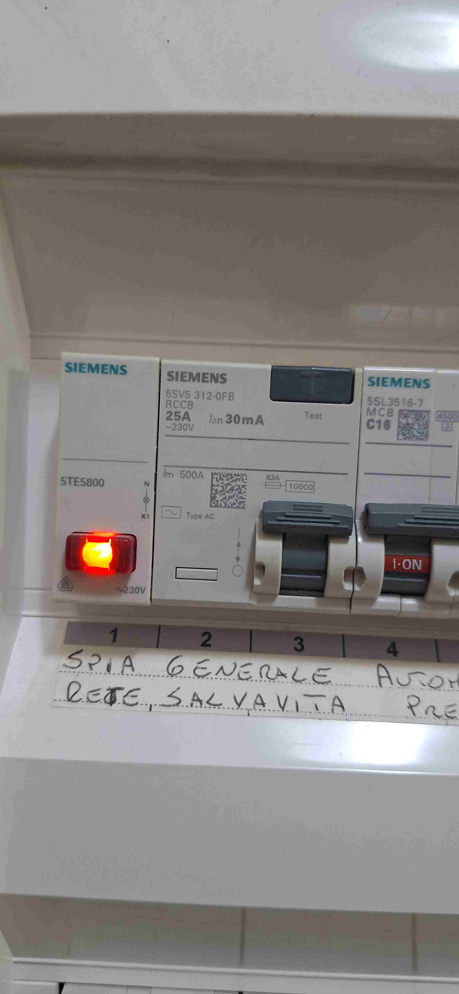

pasderasis72 Inserito: 8 gennaio Segnala Inserito: 8 gennaio Ciao a tutti sono stato chiamato da una palazzina di 6 appartamrnti dove lamentano il fatto che molte volte gli scatta il differenziale senza motivo anche di notte .questo accade non solo ad un condomino ma a piu' condomini .Loro pensano ad un problema dell ENEL e dato la situazione lo penso anvhe io ....a voi vi e' capitato ??? Perche' a me non e' mai successo e l ENEL non interviene neanche per vedere se effettivamente e' cosi' .premetto.che hanno sia riscaldamento elettrico a pavimento che cucine ad induzione .
elettromega Inserita: 8 gennaio Segnala Inserita: 8 gennaio Ciao forse c'è il neuro ballerino dalla parte enel .Hai misurato ?Mi è capitato anche più volte di trovare tensione importante tra neutro e terra e sono usciti al Volo.
click0 Inserita: 8 gennaio Segnala Inserita: 8 gennaio IL differenziale ? IL? hanno uno solo differenziale per tutto l'impianto?
pasderasis72 Inserita: 8 gennaio Autore Segnala Inserita: 8 gennaio 1 ora fa, elettromega ha scritto: Ciao forse c'è il neuro ballerino dalla parte enel .Hai misurato ?Mi è capitato anche più volte di trovare tensione importante tra neutro e terra e sono usciti al Volo. Ciao Elettromega no non ho misurato quindi mi suggerisci di misurare tra terra e uscita neutro sotto il contatore ? 49 minuti fa, click0 ha scritto: IL differenziale ? IL? hanno uno solo differenziale per tutto l'impianto? Il differenziale si e' uno e poi tutti magnetotermici .ma il problema e' di diversi appartamenti
piergius Inserita: 9 gennaio Segnala Inserita: 9 gennaio (modificato) Consiglierei di portare 2 di queste : "Vimar 00936.250.W - spia 250V bianco" . Ne metterei subito una tra Neutro e Terra del Condominio Se lampeggia o resta accesa segnala problemi sul Neutro o sulla Terra .. In caso vanno misurate le Tensioni di Fasi, Neutro e Terra tra di loro e verso una Terra Voltmetrica [ottenuta infiggendo nel terreno, a distanza da Masse Metalliche. l' apposito Elettrodo a "T" ( o anche uno Scalpello, spezzone di tondino e simili ) ] . ... E / o mettere 2 Spie riferite alla Terra Voltmetrica, una verso il Neutro e una verso la Terra . - Fai sapere cosa rilevi ! A me una volta presso un Cliente sul Neutro vicino al Contatore lampeggiava il Cercafase ! Forse nei paraggi è stato effettuato un allaccio temporaneo per un cantiere o simile ? - Se invece lo squilibrio riguarda l' Impianto di Terra, controllerei subito lo Sbilancio di Corrente sotto tutti i Contatori, casomai qualcuno avesse un Differenziale Guasto e non si sia accorto ! In questo caso il Fenomeno affligge le Utenze allacciate alle altre 2 Fasi.. - Buona giornata ! Modificato: 9 gennaio da piergius Ortografia
elettromega Inserita: 9 gennaio Segnala Inserita: 9 gennaio 2 ore fa, piergius ha scritto: Vimar 00936.250.W - spia 250V bianco" . Ne metterei subito una tra Neutro e Terra del Condominio Se lampeggia o resta accesa segnala problemi sul Neutro o sulla Terra Ciao questa non l'ho mai provata , costa niente e da subito un idea che con gli strumenti elettronici fai fatica a vedere.
pasderasis72 Inserita: 9 gennaio Autore Segnala Inserita: 9 gennaio Ciao vi aggiorno il cliente ieri sera ha avuto dinuovo il distacco del differenziale e ha fatto subito la segnalazione alche' il yecnico dell Enel e' intervenuto e non ha rilevato nessun problema da parye enel ma guardando il quadro elettrico e vedendo i siemens come differenziali e in base alla sigla gli ha detto che nel 2019 sono usciti dei differenziali difettosi che poi sono stati sostituiti appunto perche' davano questo problema. Ora il cliente che ooi e' un affittuario vuole parlare con il suo padrone di casa per vedere se puo' sostituirlo .Anche se io a mio parere avrei fatto il quadro elettrico con tutti diff.M.T petche' lui ha prese ,luci,pompa di calore ,autoclave,scaldacqua,piano induzione .....e le prese della cucina non hanno un MT a parte .Io penso che forse andsva messo un diff. In classe A . Ora aspetto che mi fa sapere qualcosa .intanto vi allego foto
piergius Inserita: 10 gennaio Segnala Inserita: 10 gennaio Il 08/01/2026 alle 23:07 , pasderasis72 ha scritto: Il differenziale si e' uno[e di Tipo AC ] e poi tutti magnetotermici . ma il problema e' di diversi appartamenti . Anche se fossero miniappatramenti, le Norme prescrivono 2 o più Differenziali o MagnetoTermiciDifferenziali .. se anche gli altri Impianti sono la fotocopia ... Certo, finché gli Appartamenti non vengono abitati, sembra bastare 1 unico Differenziale ! Ma quando cominci ad utilizzare : 15 ore fa, pasderasis72 ha scritto: prese ,luci,pompa di calore ,autoclave,scaldacqua,piano induzione .....e le prese della cucina non hanno un MT a parte ... ... Avrà pure Lavatrice, Ferro da Stiro ed altro . [ A proposito di Cucina, alcuni Elettrodomestici che hanno Resistenze Corazzate devono ricevere la Polarità corretta, altrimenti disperdono più in Stand-by che durante l ' uso .] - Ma almeno agli Elettrodomestici da Incasso può essere tolta Tensione singolarmente ? In caso, finché ha un unico Differenziale dovrebbe isolare dalla Rete almeno il 50% dei Carichi dopo l' utilizzo, compreso Forno e Lavasciuga classica a Resistenze che hanno anche 3 o 4 Elementi Riscaldanti . 15 ore fa, pasderasis72 ha scritto: avrei fatto il quadro elettrico con tutti Diff.M.T Spiega al Proprietario che, avendo gli Inquilini , il Quadro non garantisce la Continuità del Servizio, quindi non compie le Norme ! Mentre, se ci abita lui da solo è padrone di lasciare tutto così, finché non si stufa di riarmare il Differenziale . - Buona serata !
pasderasis72 Inserita: 10 gennaio Autore Segnala Inserita: 10 gennaio Condivido tutto Piergius purtoppo questi sono lavori che fanno a basso costo e pur di farlo mettono il minimo per rientrare nelle spese
reka Inserita: 11 gennaio Segnala Inserita: 11 gennaio ma al contatore non c'è nessun altro quadretto?
pasderasis72 Inserita: 11 gennaio Autore Segnala Inserita: 11 gennaio Sinceramente non ho potuto constatarlo perche' erano chiusi e il proprietario non trovava le chiavi .perche' ?? Un altra.cosa che ho dimenticato di dirvi chw nel.quadro hanno messo uno scaricatore di sovrattensione di tipo 2 ....
piergius Inserita: 11 gennaio Segnala Inserita: 11 gennaio . beh, se non c' è un Magnetotermico Generale, anche lo Scaricatore è sotto il solito Unico Differenziale Tipo AC da Idn30mA, Andiamo di "bene in meglio" ! .. Hanno adottato tutti gli accorgimenti affinché scatti più spesso . ... In qualche caso precedente avevano installato lo Scaricatore simmetrico tarato per la vecchia Distribuzione con 2 Fasi 127 V ; ma nel frattempo la Distribuzione è diventata Fase230V + Neutro e non era più idoneo, in quanto con le oscillazioni +10% è normale superare i 250V Fase - Terra . - Buona Domenica !
pasderasis72 Inserita: 11 gennaio Autore Segnala Inserita: 11 gennaio Ciao piergius Infatti poi ragionando e parlando non vorrei che il problema fosse lo scaricatore ..... qui posso solo confermare che non c'e' un MT generale e che comunque il sistema e' sicuramente e solo Fase Neutro . Se volessi mettere un MT generale lo scaricatore va sempre collegato sotto il differrenziale esistente ??? Oppure devo sostituire il tipo di differenziale ???
piergius Inserita: 12 gennaio Segnala Inserita: 12 gennaio I Collegamenti sono tipo quelli in figura, con SPD tra Magnetotermico e primo o unico Differenziale.. Da notare che la Terra proveniente dalla Palina va esclusivamente al SPD . Da esso si va al Nodo Equipotenziale del presente Quadro, da cui si distribuisce la Terra interna alle Cassette di Derivazione.. - Buona giornata !
