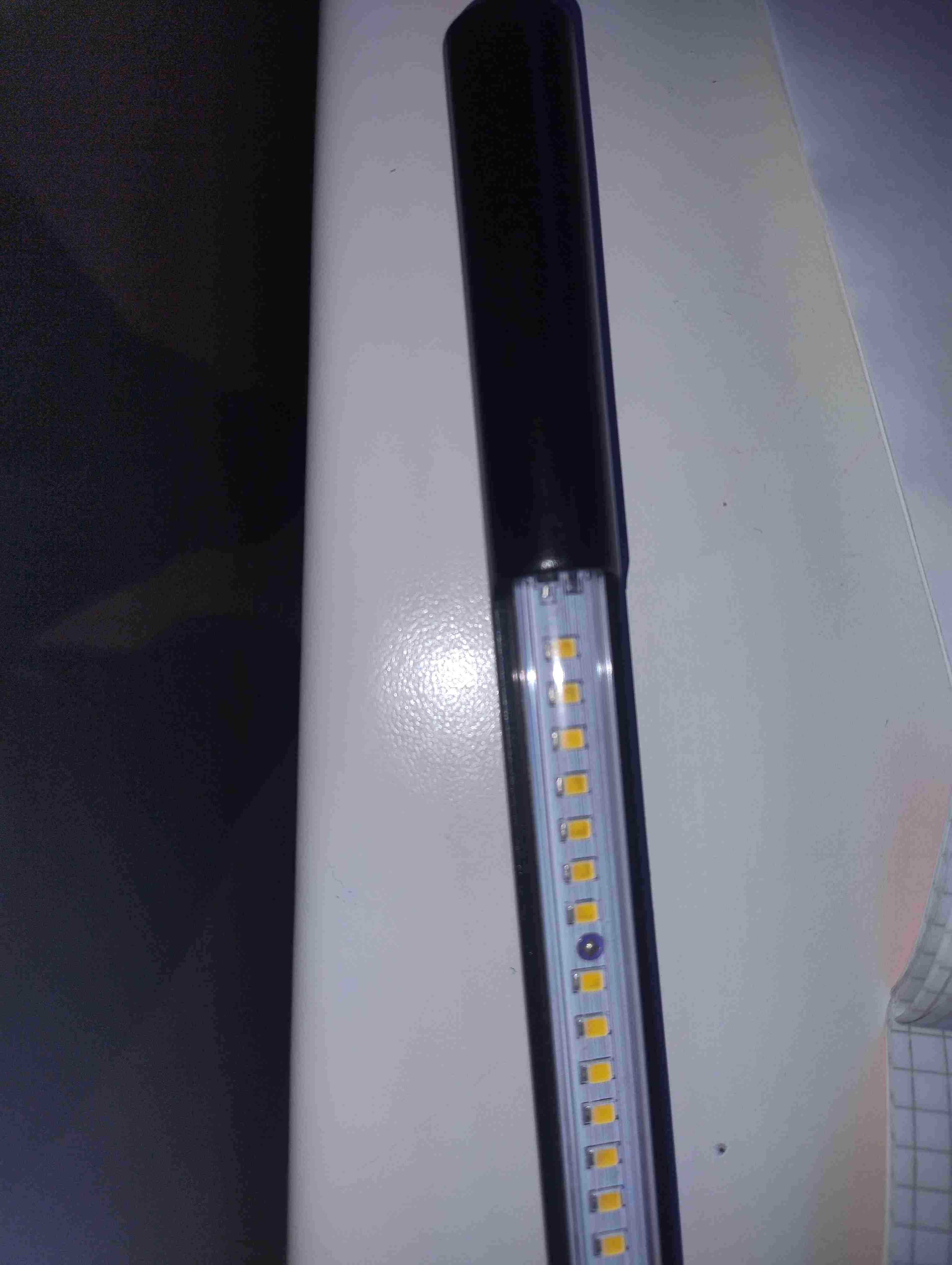

michy1990 Inserito: venerdì alle 15:26 Segnala Inserito: venerdì alle 15:26 (modificato) Esiste il pezzo di ricambio di questo tipo per la luce della scrivania Modificato: venerdì alle 15:33 da michy1990
Domenico Maschio Inserita: venerdì alle 16:49 Segnala Inserita: venerdì alle 16:49 Indica almeno marca e modello ,se c'è oppure una foto dell'insieme , come si fa a capire di cosa hai bisogno , poi spiega di che pezzo di ricambio stai parlando.
michy1990 Inserita: venerdì alle 19:53 Autore Segnala Inserita: venerdì alle 19:53 3 ore fa, Domenico Maschio ha scritto: Indica almeno marca e modello ,se c'è oppure una foto dell'insieme , come si fa a capire di cosa hai bisogno , poi spiega di che pezzo di ricambio stai parlando.
