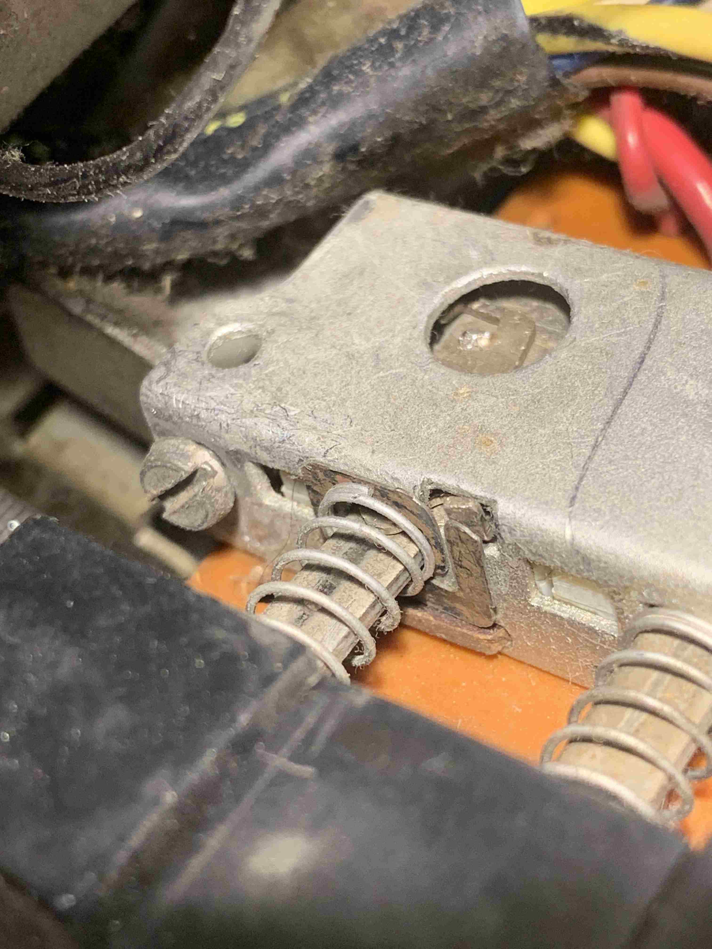

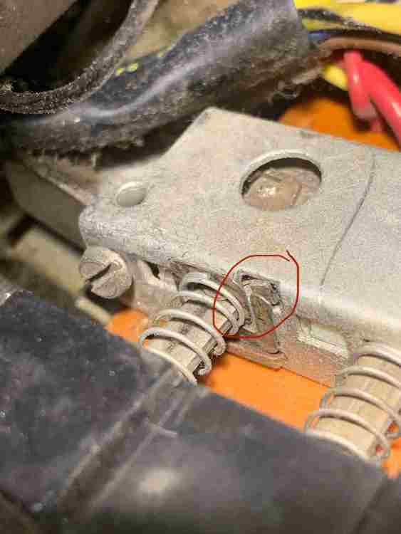

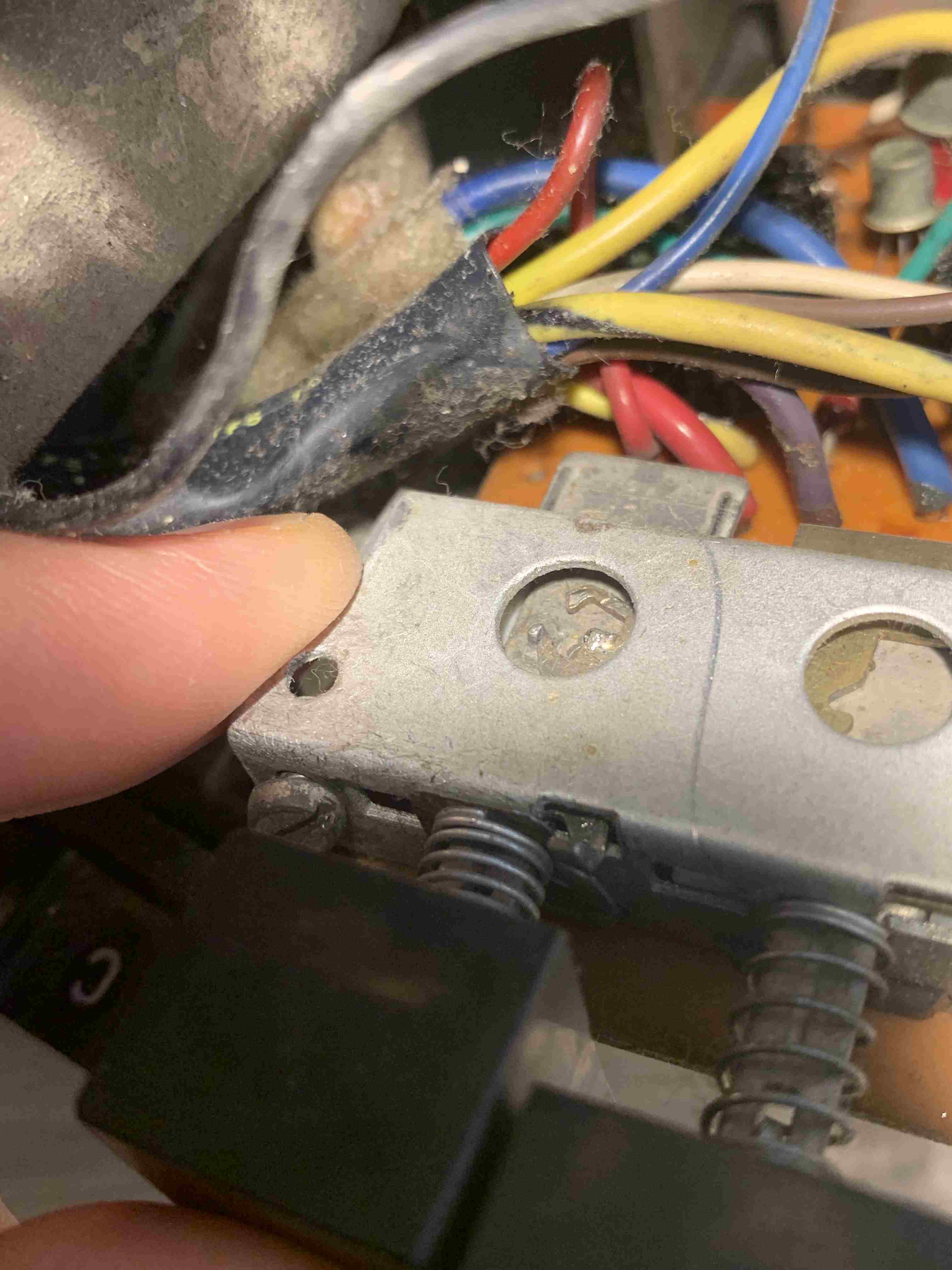

Antonio2188 Inserito: 9 gennaio Segnala Inserito: 9 gennaio Ciao a tutti. Ho un Algol 11 Serie P (prima serie). Qualcuno sa dirmi per caso a cosa serve il tasto con l'indicazione 1P 2P e la rotella laterale? Inoltre vorrei sapere come sistemare il tasto 1P 2P perchè non si riesce mai a bloccare (quando lo premo torna indietro). Ringrazio anticipatamente chi sarà così gentile da aiutarmi! Antonio
Riccardo Ottaviucci Inserita: 9 gennaio Segnala Inserita: 9 gennaio il tasto serviva a passare dal 1° programma al 2° (ovviamente rai) .La rotella laterale (forse ,non ho la foto) era la sintonia UHF del 2° programma Il fatto che il tasto non resta premuto è un guasto al sistema di ritenuta dello stesso. In posizione 1°P la sintonia era canalizzata a scatti dal canale A all'H (VHF) più la sintonia fine,in genere la sottomanopola del commutatore
Antonio2188 Inserita: 10 gennaio Autore Segnala Inserita: 10 gennaio Ti ringrazio. sei stato gentilissimo a rispondermi oltre che precisissimo nei dettagli. non ho trovato da nessuna parte una risposta così completa. ti chiedo gentilmente, come posso fare per riparare il tasto? ti sono grato. antonio
Riccardo Ottaviucci Inserita: 10 gennaio Segnala Inserita: 10 gennaio prova prima a soffiarlo per togliere lo sporco,poi spruzzagli spray per contatti oleoso sul meccanismo di ritenuta. Se non è troppo usurato può riprendersi
Antonio2188 Inserita: 10 gennaio Autore Segnala Inserita: 10 gennaio Grazie. Domani provo. Il problema non è sbloccarlo, bensì che quando lo premo non si blocca sul 2 P e torna indietro.
Riccardo Ottaviucci Inserita: 11 gennaio Segnala Inserita: 11 gennaio perchè il meccanismo di ritenuta non funziona più o è saltato via ,il principio è come quello delle penne a scatto
Antonio2188 Inserita: 11 gennaio Autore Segnala Inserita: 11 gennaio Ti invio foto del meccanismo. purtroppo è difficile da smontare perché ci sono i fili che non consentono molto movimento. Grazie mille
Antonio2188 Inserita: 11 gennaio Autore Segnala Inserita: 11 gennaio Ci sono riuscito inclinando un po’ la parte che ti evidenzio in foto. grazie mille!
Antonio2188 Inserita: 11 gennaio Autore Segnala Inserita: 11 gennaio La rotella laterale a cui facevo riferimento è questa che allego in foto. Grazie mille
Antonio2188 Inserita: 11 gennaio Autore Segnala Inserita: 11 gennaio Ciao. Vi invio le foto del mio algol serie P. Premetto che non capisco quasi nulla di elettronica. Vorrei sapere se c’è qualche possibilità di vedere qualcosa su questo modello e in tal caso come fare. gli spinotti rossi mi sono stati regalati con la TV, ma i cavi sono liberi e non collegati a nulla. la Tv si accende ma si vedono solo righe in bianco e nero. vi sono grato.
Riccardo Ottaviucci Inserita: 12 gennaio Segnala Inserita: 12 gennaio (modificato) 1- il tv è in B/N pertanto si possono vedere solo immagini o segnali in B/N 2-per il tasto P1 P2 prova a spruzzare spray oleoso sul meccanismo di ritenuta (a occhio molto malandato e azionalo 4 o 5 volte. Se non ottieni risultati il tasto va cambiato 3-per riuscire a utilizzarlo come TV in B/N lo devi collegare tramite un modulatore analogico ad una sorgente audio video analogica, tipo un DVD o decoder,a patto che il TV sia funzionante 4-la manopola laterale credo sia una modifica fatta da qualcuno per non so quale regolazione(forse sincronismi,geometrie,ecc) ,quella che intendevo io (sintonia UHF) è la manopola nera dietro l'antenna UHF a loop 5) quel modello,se funzionante,essendo molto ricercato,può avere un discreto valore rispetto ai suoi coetanei di altre marche.(100-200€) e sempre se riportato all'originalità senza modifiche. 6) gli spinotti a banana rossi sono gli ingressi demiscelati d'antenna VHF (1° canale RAI) UHF (2° canale RAI e TV private) Modificato: 12 gennaio da Riccardo Ottaviucci
Antonio2188 Inserita: 12 gennaio Autore Segnala Inserita: 12 gennaio Grazie mille. Per caso hai un link per comprare il modulatore? Come lo collego? Che decorrer acquisto? Come si collega al decorder il modulatore? Grazie!
Riccardo Ottaviucci Inserita: 12 gennaio Segnala Inserita: 12 gennaio hai un VCR anche non funzionante meccanicamente? Puoi utilizzare il modulatore interno collegando l'uscita di antenna del VCR tramite adattatore d'impedenza 75/300ohm (o al limite tramite demiscelatore tipo il fracarro MVU7) all'ingresso UHF del TV banane rosse di SX Al VCR settato in AV colleghi il DVD o decoder DTT2 tramite presa Scart. Però il TV deve essere funzionante altrimenti butti soldi e tempo.Quel Tv può essere riutilizzato ad esempio come visore per videogiochi vintage anni 70 Atari,Commodore,ecc Altre applicazioni di cui non si possiede già l'hardware non giustificherebbero i costi da sostenere.
Antonio2188 Inserita: 12 gennaio Autore Segnala Inserita: 12 gennaio Purtroppo non ho un VCR, ma vorrei provare. Vedo se trovo un usato del "demiscelatore tipo il fracarro MVU7". Poi il decorder dovrei averlo... A quel punto se recupero tutto ti chiederò cortesemente come procedere. Intanto grazie mille!
Riccardo Ottaviucci Inserita: 12 gennaio Segnala Inserita: 12 gennaio (modificato) se non hai il VCR devi comprare un modulatore tipo questo e relativi cavetti di adattamento alla sorgente (decoder,DVD ecc) e all'antenna del TV,poi ti dirò quali Modificato: 12 gennaio da Riccardo Ottaviucci
Antonio2188 Inserita: 12 febbraio Autore Segnala Inserita: 12 febbraio Ciao. ho trovato questo materiale. come collego? Grazie mille!
Riccardo Ottaviucci Inserita: 12 febbraio Segnala Inserita: 12 febbraio tramite un cavo SCART -RCA colleghi decoder a modulatore. Il segnale deve andare da SCART a RCA non viceversa. L'uscita RF del modulatore tramite connettor F la colleghi all'antenna UHF del TV e cerchi il canale tramite la sintonia del TV
Antonio2188 Inserita: 13 febbraio Autore Segnala Inserita: 13 febbraio Ciao scusami se ti disturbo ancora. Dove posso trovare una vite/bullone cavo dove si inserisce l'antenna circolare? Me ne manca uno e vorrei che l'algol fosse completo. Grazie mille.
Riccardo Ottaviucci Inserita: 14 febbraio Segnala Inserita: 14 febbraio metti una foto di quella rimasta,magari tra i vecchi rottami troviamo quello che ti serve
Antonio2188 Inserita: lunedì alle 22:54 Autore Segnala Inserita: lunedì alle 22:54 Ciao. Sto cercando la vite cava a testa esagonale con bullone (è quella su cui va inserita l’antenna circolare, me ne serve solo 1 delle 2) e una vite nera a croce (è quella che va sotto per il fissaggio. allego le foto. gtazie mille .
Riccardo Ottaviucci Inserita: martedì alle 13:58 Segnala Inserita: martedì alle 13:58 di quelle boccole me ne sono passate sulle mani qualche centinaio in 50 anni di riparazioni. Vedo se trovo qualcosa. Non capisco cos'è quella vite e comunque la puoi sostituire con una simile
Antonio2188 Inserita: mercoledì alle 08:53 Autore Segnala Inserita: mercoledì alle 08:53 Ok! Grazie mille!
Riccardo Ottaviucci Inserita: mercoledì alle 22:02 Segnala Inserita: mercoledì alle 22:02 ho cercato ovunque ma di quella boccola nemmeno l'ombra.Chissà,quando meno me lo aspetto magari uscirà fuori
Antonio2188 Inserita: 10 ore fa Autore Segnala Inserita: 10 ore fa Se ti dovesse capitare te ne sarei grato. dimmi come posso fare a inviarti un mio contatto!
