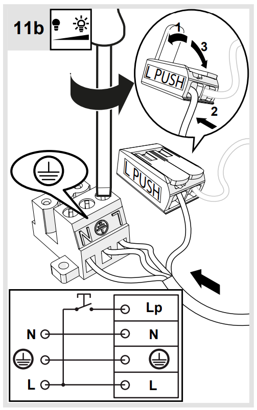

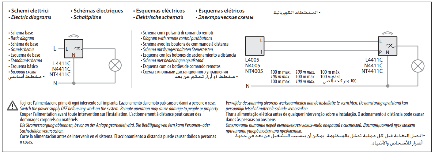

andreacos92 Inserito: 12 gennaio Segnala Inserito: 12 gennaio Buongiorno, sono in fase di rendere smart alcuni punti luce della casa, e tra questi rientrano due faretti LED che ho in soggiorno. Il fatto che siano due dovrebbe essere irrilevante, le connessioni sono tutte in parallelo perchè vengono azionati in simultanea. I faretti sono dimmerabili. Ogni faretto ha 4 collegamenti nella morsettiera, 3 di essi sono neutro, terra e fase sempre connessa, direttamente dalla scatola di derivazione principale. L'ultimo collegamento è quello che gestisce l'accensione/spegnimento e il dimmer. Questo azionamento viene fatto tramite 2 pulsanti in 2 posizioni diverse della stanza. Allego per completezza un'immagine dal manuale del faretto LED I pulsanti attuali sono dei classici NO basculanti della serie Bticino LivingLight, dovrebbero essere il N4005N. Nel pulsante arriva in ingresso la fase della linea luci e in uscita va al quarto morsetto della lampada, con una breve pressione manda l'impulso per accensione/spegnimento, una pressione prolungata modifica invece l'intensità. Il relè/dimmer è quindi integrato nella lampada stessa. Come posso convertire questa attuale configurazione in smart della stessa serie LivingLight? Escludendo il deviatore connesso, rimane l'interruttore/dimmer connesso cod. N4411C, ma non credo sia quello corretto per la mia configurazione. https://catalogo.bticino.it/prodotto/soluzioni-per-edifici-residenziali-e-nel-terziario/livinglight/livinglight-smart/BTI-N4411C-IT L'interruttore/dimmer in questione manda in uscita la fase tagliata ma in modo stabile giusto? Mentre a me servirebbe solo un impulso di fase o una durata di tot secondi se voglio modificare l'intensità. Sarebbe stato il componente giusto se la mia lampada non avesse avuto il relè/dimmer integrato probabilmente. Qualcuno può indirizzarmi verso una soluzione? Grazie
patatino59 Inserita: 13 gennaio Segnala Inserita: 13 gennaio Puoi usare un pulsante connesso, momentaneo, o configurato tale, ma non sarà Smart, nel senso che non c'è controllo dello stato della lampadina. Per esempio, un comando "tutto off" non è possibile. Il comando sarà alla cieca, e la dimmerazione andrà fatta tenendo conto dei ritardi e della latenza del sistema connesso. Lo schema del dimmer 4411C indica la dimmerazione di lampade ad incandescenza o di potenza minima elevata. Specifica marca e modello delle tue lampade. La dimmerazione potrebbe essere PWM e non regolabile con dimmer classico.
andreacos92 Inserita: 13 gennaio Autore Segnala Inserita: 13 gennaio Ciao, le lampade sono delle Artemide Talo, questo il modello esatto https://www.artemide.com/it/subfamily/4298/talo-parete#1541489/talo-parete-3000k-bianco Mi potrebbe anche andare bene il comando alla cieca, ma comunque non mi pare esista proprio il pulsante connesso della BTicino. Dovrei ripiegare su dispositivi di altri ecosistemi.
patatino59 Inserita: 13 gennaio Segnala Inserita: 13 gennaio (modificato) 2 ore fa, andreacos92 ha scritto: questo il modello esatto Infatti, tu parli di lampade, ma sono corpi illuminanti a Led con apposito Driver Push. 2 ore fa, andreacos92 ha scritto: non mi pare esista proprio il pulsante connesso Anche a me sembra normale, non si avrebbe lo stato sulla App, a meno che non ci sia un "pulsante campanello" con uscita temporanea. 2 ore fa, andreacos92 ha scritto: Dovrei ripiegare su dispositivi di altri ecosistemi. Ci sarebbero Sonoff e Shelly, ma a che scopo ? La dimmerazione a pulsante manuale non richiede connessione, è affidabile e pratica. Con tale soluzione, per esempio, potresti dare un impulso alla tua lampada, ma il suo effetto non sarebbe prevedibile o pianificabile. Non puoi fare uno scenario "off" se non sai in che stato è la lampada. (se è spenta si accende !) Modificato: 13 gennaio da patatino59
andreacos92 Inserita: 13 gennaio Autore Segnala Inserita: 13 gennaio 2 ore fa, patatino59 ha scritto: Infatti, tu parli di lampade, ma sono corpi illuminanti a Led con apposito Driver Push. Scusami per l'inesattezza e grazie per la precisazione. Non sono esperto del settore, quindi ho fatto confusione/semplificato chiamandole lampade. 2 ore fa, patatino59 ha scritto: Anche a me sembra normale, non si avrebbe lo stato sulla App, a meno che non ci sia un "pulsante campanello" con uscita temporanea. Ci sarebbero Sonoff e Shelly, ma a che scopo ? La dimmerazione a pulsante manuale non richiede connessione, è affidabile e pratica. Con tale soluzione, per esempio, potresti dare un impulso alla tua lampada, ma il suo effetto non sarebbe prevedibile o pianificabile. Non puoi fare uno scenario "off" se non sai in che stato è la lampada. (se è spenta si accende !) Probabilmente BTicino non ha fatto il pulsante connesso proprio per i motivi da te detti, ovvero non averne il controllo da app. Io volevo qualcosa di connesso per poterlo usare banalmente con Alexa dentro casa. I corpi illuminanti in questione sono in cucina/soggiorno e a volte capita di essere seduti a tavola, di avere le mani in cucina o di essere sul divano e di volerli accendere o spegnere (o modificarne l'intensità). Anche non avendo il controllo preciso da app, li avrei azionati con la voce essendo lì di persona sul posto, cercavo più che altro qualcosa per schiacciare fisicamente il pulsante. Immagino che l'unica soluzione per rimanere nell'ecosistema BTicino sarebbe dunque sostituire i corpi illuminanti attuali con qualcosa che non abbia il driver incorporato, e poi utilizzare l'interruttore/dimmer connesso di cui si parlava prima.
patatino59 Inserita: 13 gennaio Segnala Inserita: 13 gennaio (modificato) 1 ora fa, andreacos92 ha scritto: Immagino che l'unica soluzione per rimanere nell'ecosistema BTicino sarebbe dunque sostituire i corpi illuminanti attuali con qualcosa che non abbia il driver incorporato, e poi utilizzare l'interruttore/dimmer connesso di cui si parlava prima. Io lascerei tutto come sta, dimmerando col pulsante. Puoi considerare l'uso di un Sonoff o Shelly con Alexa se la lampada parte accesa dando alimentazione. (cioè se NON ricorda l'ultimo stato di dimmerazione ma riparte al massimo) In questo modo, puoi spegnere la luce se accesa o se è a bassa luminosità, e accenderla togliendo e ridando l'alimentazione con Sonoff/Shelly, come con una lampadina qualsiasi. A questo punto lo puoi fare anche con un interruttore connesso BTicino (dal costo superiore) ma sempre NON DIMMER Il comando Push a impulso lo trovo estremamente poco pratico con Sonoff/Shelly Modificato: 13 gennaio da patatino59
