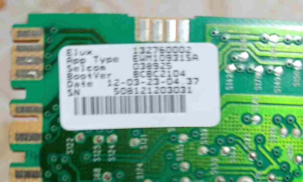

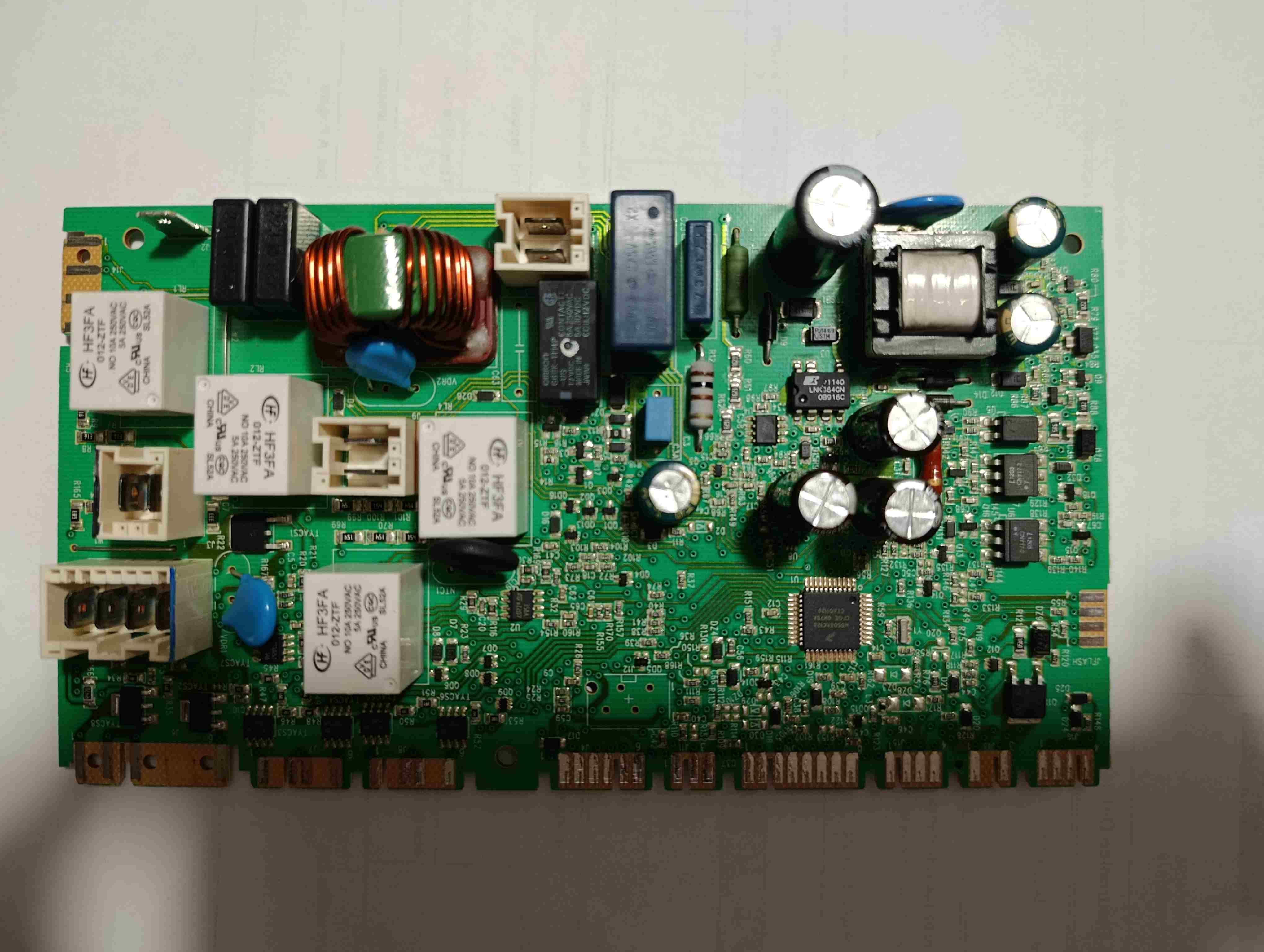

ndr1973 Inserito: 18 gennaio Segnala Inserito: 18 gennaio Buongiorno, qualcuno saprebbe dirmi il valore di questa resistenza? La scheda è di una lavatrice aeg Grazie
spippolone Inserita: 18 gennaio Segnala Inserita: 18 gennaio Chi lodice che è una resistenza ?? Potrebbe essere un fusibile... Un tester ?
ALLUMY Inserita: 18 gennaio Segnala Inserita: 18 gennaio 2 ore fa, ndr1973 ha scritto: La scheda è di una lavatrice aeg Che modello?
Stefano Dalmo Inserita: 18 gennaio Segnala Inserita: 18 gennaio Spostala e vedi come viene identificata , se con R (resistenza ) o con L (induttanza ) ma in ogni caso se fosse interrotta , come minimo bisogna sostituire il cip oscillatore , che sarà in corto . sostituire solo lei, non elimina il problema /causa
Leone2285 Inserita: 18 gennaio Segnala Inserita: 18 gennaio Quel condensatore sulla destra in alto sembra esploso o è una mia impressione?
spippolone Inserita: 18 gennaio Segnala Inserita: 18 gennaio (modificato) 10 minuti fa, Leone2285 ha scritto: Quel condensatore sulla destra in alto sembra esploso o è una mia impressione? mi pareva anche a me.... Modificato: 18 gennaio da spippolone
ndr1973 Inserita: 18 gennaio Autore Segnala Inserita: 18 gennaio Allego altre foto, è indentificata come R77
piergius Inserita: 19 gennaio Segnala Inserita: 19 gennaio Probabilmente la Sigla alfanumerica è stampata sulla parte nascosta del Resistore . Dissalda un capo, così potrai . vedere se c' è la Sigla .. rilevare il valore Ohmico attuale .. - Fai sapere cosa trovi ! - Buona giornata !
michpao Inserita: 19 gennaio Segnala Inserita: 19 gennaio Solitamente sono delle resistenze inferiori ai 100 Ohm da 3W e vanno sostituite con quelle a filo per fare da fusibile. Se é interrotta bisogna controllare il microchip LNK364.. (vicino) e il tuo pare incrinato vicino al 3 (guardalo con ingrandimento) e conferma
ndr1973 Inserita: 19 gennaio Autore Segnala Inserita: 19 gennaio Ho deciso che la faccio riparare da un professionista. Grazie comunque a tutti per l'interessamento
Nik-nak Inserita: 19 gennaio Segnala Inserita: 19 gennaio Da una ricerca in rete con EWM10931, dovrebbe essere 100 ohm https://www.elektroda.pl/rtvforum/topic3658419.html#gallery-1
