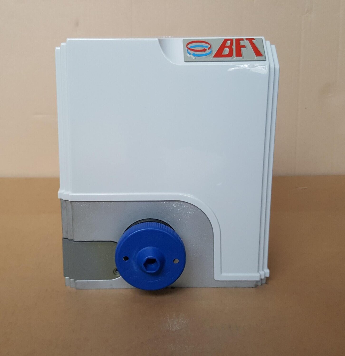

ROBY 73 Inserita: 24 gennaio Segnala Inserita: 24 gennaio (modificato) 1 ora fa, Nomenonutilizzato ha scritto: Per quanto riguarda i finecorsa il cancello era parzialmente aperto , ho staccato i fili dai faston sul microswitch e ho controllato. Ecco, quindi vale il discorso fatto, con la molla a riposo, i contatti da usare di entrambi devono essere NC (Normalmente Chiuso). 1 ora fa, Nomenonutilizzato ha scritto: Il motore funziona perfettamente, non mi sento in grado di smontarlo per fotografarlo all’interno , Forse mi sono spiegato male, intendo aprire il solo coperchio, di certo non pretendo che tu lo smonti, voglio solo capire che motore è per sapere il valore di capacità del condensatore, però è meglio vederlo con e senza il coperchio. 1 ora fa, Nomenonutilizzato ha scritto: Do un’occhiata alla mizar 6, può sostituire la mia mizar 3? Se intendi per sostituirla, certo che sì, ma ormai è "morta e defunta" anche la MIzar 6 ormai da almeno più di vent'anni e nel frattempo è stata sostituita anche dalla scheda ALPHA e poi dalla più attuale SHYRA: https://www.bft-automation.com/index.php?eID=dumpFile&t=f&f=708404&token=0168fd7241d268ac12b0971a3dba226474f4cfb8 Altrimenti ci sono le eventuali cosiddette "universali", ma dovresti cambiare anche i radiocomandi, anche se probabilmente devi già farlo anche con una scheda BFT. Posta una foto anche del radiocomando fronte e retro, però che sia originale BFT e una della scheda ricevente (quella piccola in verticale) attaccata alla Mizar 3 Modificato: 24 gennaio da ROBY 73
Nomenonutilizzato Inserita: 25 gennaio Autore Segnala Inserita: 25 gennaio Ecco le foto. Non ho un telecomando originale da fotografare.
ROBY 73 Inserita: 25 gennaio Segnala Inserita: 25 gennaio (modificato) 10 ore fa, Nomenonutilizzato ha scritto: Ecco le foto. Forse mi sono spiegato male ancora una volta, ma quando ti ho detto: Il 24/01/2026 alle 23:27 , ROBY 73 ha scritto: Forse mi sono spiegato male, intendo aprire il solo coperchio, .........., però è meglio vederlo con e senza il coperchio. Intendevo l'intero attuatore / "scatolotto" dalle fondamenta al cucuzzolo, con e senza coperchio in plastica, davanti, dietro, destra, sinistra, sopra, sotto e tutto intorno......, ma guardando quel poco che si vede, dovrebbe essere un COMPAT e quindi dovrebbe essere questo: Quindi se fosse questo, il condensatore da 10 microFarad è corretto ed è corretta anche la tensione di scarica di 400/450V 10 ore fa, Nomenonutilizzato ha scritto: Non ho un telecomando originale da fotografare. Guardandola così "a occhio", dovrebbe essere una vecchia ricevente VR1 a 315MHz, dove probabilmente, se non ricordo male, i radiocomandi avevano i tasti verdi, giusto? Comunque, di certo non è compatibile con le nuove frequenze a 433MHz e/o 868MHz ed eventualmente se fossi costretto a cambiare scheda principale Mizar3 con una nuova e se volessi recuperare la ricevente e quindi i radiocomandi che hai, puoi saldare quattro spezzoni di filo più il cavo coassiale sul retro della ricevente stessa, oppure più semplicemente, usare una morsettiera di adattamento RAU: https://www.atecnica.it/file/ist-bft-rau-scheda-per-collemanto-filare-ricevente-clonix-innesto-p111449.pdf Modificato: 25 gennaio da ROBY 73
ROBY 73 Inserita: 27 gennaio Segnala Inserita: 27 gennaio 12 ore fa, Nomenonutilizzato ha scritto: Si è una compat Oh finalmente, una "bella e chiara" etichetta ancora ben visibile sebbene siano passati "solo" trent'anni 🤣 Quindi, vale ancora tutto quello che ti ho già descritto
Nomenonutilizzato Inserita: sabato alle 17:25 Autore Segnala Inserita: sabato alle 17:25 Buonasera, il tecnico mi ha detto che non può farci nulla e quindi devo cambiare la scheda. Potete consigliarmi un modello compatibile e che possa utilizzare i vecchi telecomandi? grazie
ROBY 73 Inserita: sabato alle 22:14 Segnala Inserita: sabato alle 22:14 4 ore fa, Nomenonutilizzato ha scritto: Potete consigliarmi un modello compatibile Se vuoi ti ho già indicato la SHYRA della BFT, oppure volendo una "universale", puoi vedere la NOLOGO START-S3XL https://www.mtdistribuzione.it/media/product_download/4/0/7/2/40720065d830dd8d0ddd827a4d544f0d9a59d730_START_S3XL_2021_270123_VXX25__IT.pdf 4 ore fa, Nomenonutilizzato ha scritto: e che possa utilizzare i vecchi telecomandi? In entrambi i casi, come ti ho già detto, ti conviene prendere la scheda RAU della BFT e colleghi la vecchia ricevente VR1 esternamente alla scheda madre. 4 ore fa, Nomenonutilizzato ha scritto: il tecnico mi ha detto che non può farci nulla e quindi devo cambiare la scheda. Ma il tecnico non ne conosce nemmeno una? Dovrebbe sapere come fare. Facci sapere gli sviluppi
Nomenonutilizzato Inserita: 15 ore fa Autore Segnala Inserita: 15 ore fa 🤷🏻♂️l’ho portata da un tecnico elettronico , non BFT. Ma in questo caso con là shyra e il RAU , forse avrei difficoltà a fissare la ricevente in maniera sicura . Domani faccio qualche telefonata e sento cosa mi propongono e a che prezzo.
ROBY 73 Inserita: 12 ore fa Segnala Inserita: 12 ore fa 3 ore fa, Nomenonutilizzato ha scritto: l’ho portata da un tecnico elettronico , non BFT. Ok. 3 ore fa, Nomenonutilizzato ha scritto: Ma in questo caso con là shyra e il RAU , forse avrei difficoltà a fissare la ricevente in maniera sicura . E perché mai? La scheda SHYRA dovrebbe avere gli stessi fori di fissaggio della MIZAR e la vecchia ricevente con la morsettiera RAU, la puoi benissimo appoggiare alla scheda nuova o "legarla" con un paio di fascette (o altro modo), come del resto forse è la situazione di un buon 70% delle vecchie automazioni "recuperate"
